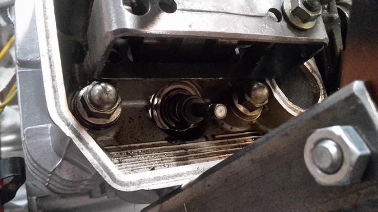

#536 Message par Jeanmivd » 12 oct. 2017, 21:16
Bon ben....
L'outil magique, c'est top!
En Place.jpg (44.2 Kio) Vu 1698 fois
Une fois en place, on sort les ressorts fastoche!
Mais voilà...
La bougie magique ça l'fait bien!
Le compresseur à soupapes le fait bien aussi!
Mais le cylindre arrière qui passe de 8bars à zéro en moins de 2 minutes... §ouch :@
Va me falloir déculasser méchamment... :cry:
La poisse la poisse....

#537 Message par Marcopolo » 12 oct. 2017, 22:22
Ah mince, toi qui ne voulais pas déculasser.
#538 Message par Tomaz à Trous » 12 oct. 2017, 22:24
Attends.. 0 bar? Euh...ya une couille la
C'est pas possible mon jean mi
#539 Message par TiTi » 12 oct. 2017, 22:31
Tu gonfles et tu regardes si de l'air sort par le bouchon de la jauge... Si oui = segmentation :cry:
Si c'était une soupape tu l'entendrais directement non ?
#540 Message par Tomaz à Trous » 12 oct. 2017, 22:48
De la a avoir 0 bar.. ..
#541 Message par TiTi » 12 oct. 2017, 22:50
Faut tendre l'oreille ça doit s'entendre par où ça sort !
#542 Message par Guiguy56 » 13 oct. 2017, 00:19
:cry: :cry: :cry:
Le déculassage n’est pas forcément compliqué, mais il faut savoir d’ou provient la fuite, segment ou soupapes.
#543 Message par Jeanmivd » 13 oct. 2017, 09:35
Ca vient visiblement d'un siège de soupape... d'échappement, dirait-on.
#544 Message par Jeanmivd » 13 oct. 2017, 09:49
Quelqu'un (TiTi?) peut me transmettre les couples de serrage de toute la visserie pour la repose des culasses?
Un peu (voire beaucoup) à la bourre, pas trop le temps de chercher les infos ou tutos pour faire ce job... §siffle
Yarglll
