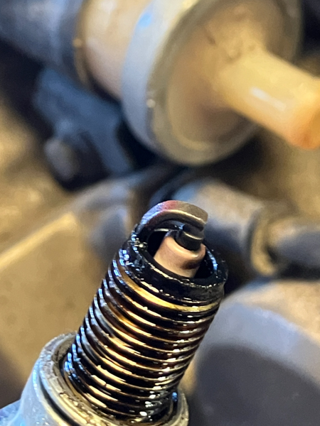

#567 Message par Korrigan » 28 mars 2025, 19:59
Il est arrivé hier soir !
En fait il m'a finalement couté un vieux 308 qui rouillait dans le fond du jardin. Une bonne affaire pour moi, et apparement une bonne affaire pour mon pote !
Demain on ouvre la bête (pour pas dire le bébé :lol: )
J'ai hâte !

#570 Message par Korrigan » 28 mars 2025, 20:32
C'est balot pour la chaine. Il devait rouler avec une chaine tendue...
Demain @Fabrikatwin me fair l'honneur de sa visite, je veux pas gâcher le plaisir ;)
J'ai quand même retirer les quatre bougies, pour voir si elles étaient pas soudées. Elles sont venues toutes seules, comme dans du beurre. Elles ont l'air propres... un peu huileuses, c’est tout
Je ne sais pas trop comment on va démonter la cloche : il va falloir bloquer l’arbre, passer des vitesses. À la main, je n’arrive même pas à actionner la butée d’embrayage…
Pour bloquer l’arbre, j’ai l’outil que j’avais fabriqué, monté sur le pignon et calé au sol. Avec le moteur bien sanglé, ça devrait le faire.
Par contre pour débrayer, je ne sais pas — vous avez des astuces ?
A remercié : 85 fois
Re: Restauration d'une AT RD07 – projet de voyage : par où commencer
#571 Message par Dudu.13 » 28 mars 2025, 20:45
avec une clé a choc ça va tout seul !
sinon as tu un vieux pignon ?
pour y soit souder ,
soit y boulonner une barre ( genre corniere ou ce que tu as
après vu l'état de ton arbre de sortie de boite §nul
tu peux peut être essayer de le tenir avec une clé à griffes ?
de toutes manieres celui là je ne pense pas que tu le remontes
Modifié en dernier par Dudu.13 le 28 mars 2025, 20:51, modifié 1 fois.
#572 Message par Dudu.13 » 28 mars 2025, 20:48
pour passer les vitesses a la main tu n'as pas besoin de débrayer !
tu mets le selecteur sur l'axe , et tu cherches la 5 eme en faisant jouer l'arbre de sortie de boite
#573 Message par Dudu.13 » 28 mars 2025, 20:53
EN AUCUN CAS TU NE BLOQUES LA ROTATION PAR LA NOIX OU LA CLOCHE §nul

#574 Message par Korrigan » 28 mars 2025, 20:58
Ok, je vais essayer ça pour passer les vitesses §youhou
Et pour l'outil, j'en ai un. Fait dans une grosse clé que je boulonne sur un pignon (que j'ai). Je l'avais fait pour sortir ma cloche, avant de découvrir le désastre §siffle
