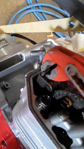

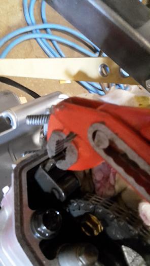

En passant, une petite astuce: J'ai eu pas mal de peine à enfoncer le carré pour tirer le linguet du tendeur.
Avec une pince multi-prise, en appuyant un des becs, on enfonce ce carré et de l'autre bec on saisi le linguet.
Yapuka tirer :D
