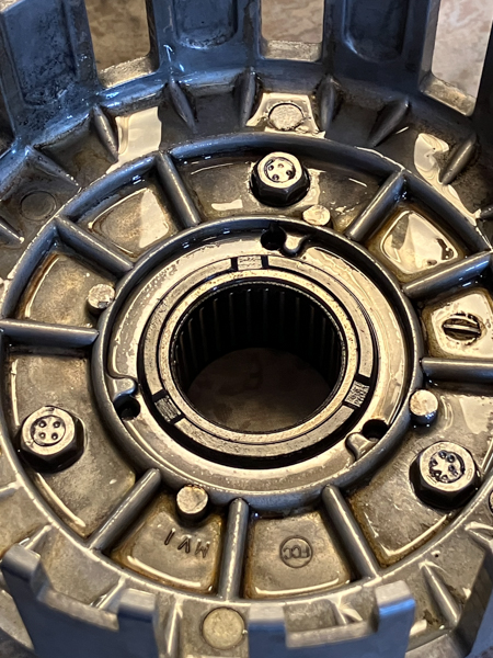

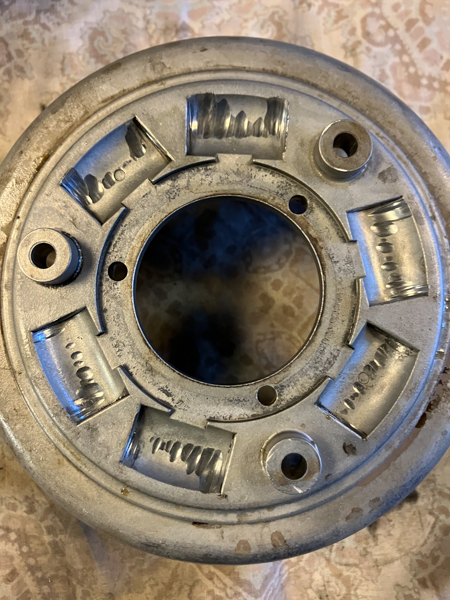

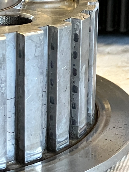

Re: Restauration d'une AT RD07 – projet de voyage : par où commencer
Et donc, la nouvelle cloche ressemble à ça:
Et une fois le travail fait:
Il est des no ootre, il a refait sa cloche comme les auautre !!!!

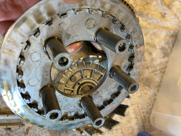

Pas de pions, mais finalement les ressorts Stefter de l’époque, ceux dont @Guiguy56 se séparait — Et que je remercie au passage !
J’ai cru prendre des photos… mais c’étaient des vidéos que j’ai supprimées par mégarde.
C'était beau !
J’ai épaulé les trois colonnettes avec des douilles, mis les boulons 1/4 dans un pack de glace et chauffé la cloche avec un décapeur thermique puissant. Faut bien chauffer pour que ça rentre ; ne connaissant pas trop la limite, j’ai quand même dû taper assez fort.
Ah, et j’ai graissé...
La partie non filetée correspondait parfaitement à l’épaisseur du sandwich — vraiment tip-top. Merci Dudu pour le tuto et tous les détail
C'était beau !
