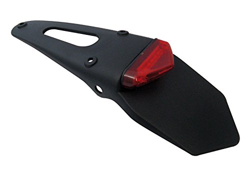

Je rajoute une bavette avec feux led intégrés, comme celle-ci...
...que je fixe au GB avec des rivets pop...
... et je fixe la plaque.
