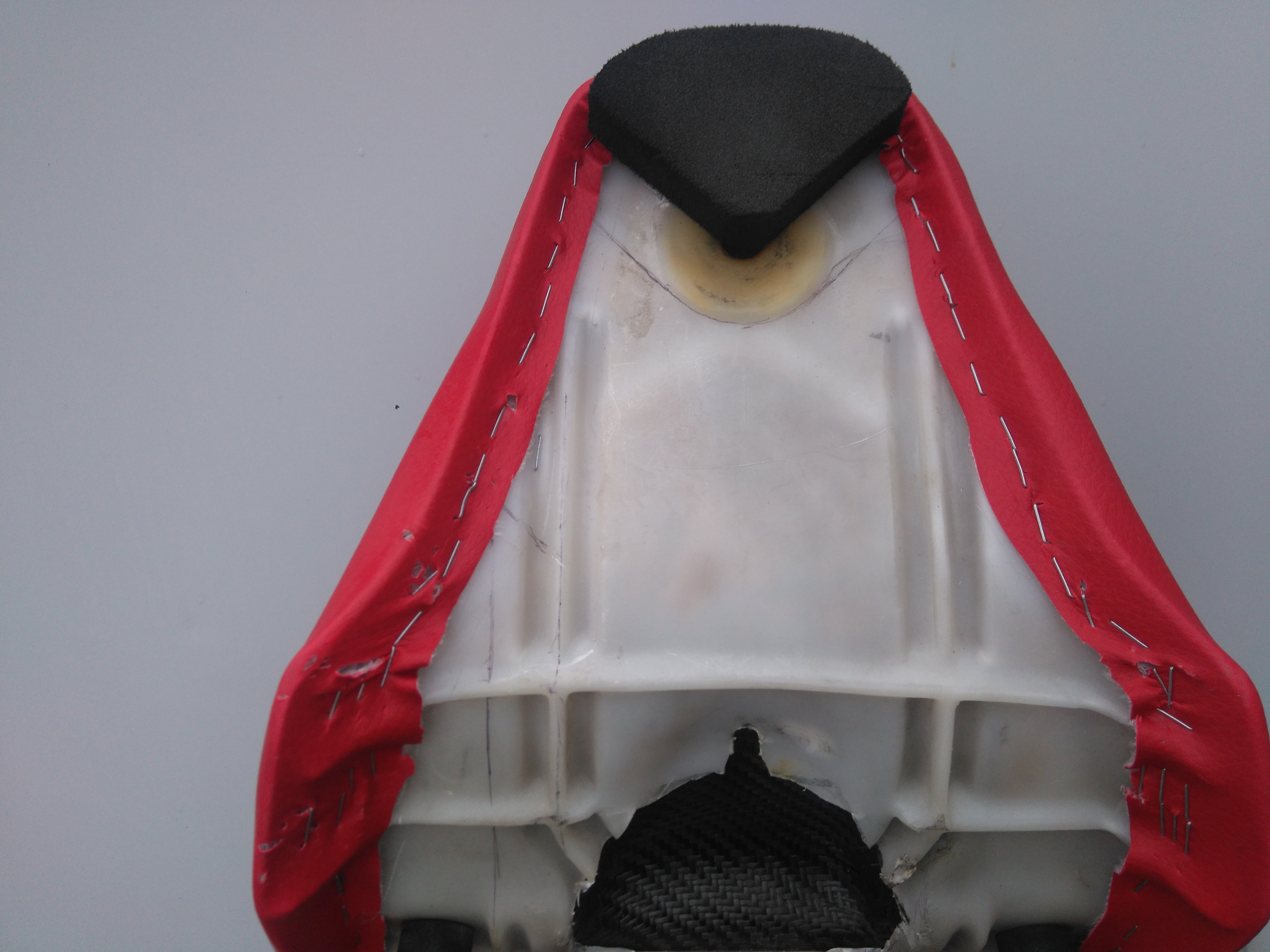

§+1 pour la vis, il faut un filetage plus solide dans la boîte à air.
J'ai mis des grands coups de gaz en posant mes doigts sur l'entrée de la boite à air, c'est pas violent ! A croire que la boîte fait bien ''tampon''. le filtre tient bien sa forme.
L'entrée d'air aérodynamique de la plaque est à mon avis moins importante que sur la boîte d'origine car le filtre étant très proche, il filtrera bien sûr la poussière mais aussi les turbulences.

Merzouga1965 a écrit : 17 oct. 2017, 16:31 L'entrée d'air aérodynamique de la plaque est à mon avis moins importante que sur la boîte d'origine car le filtre étant très proche, il filtrera bien sûr la poussière mais aussi les turbulences.
Je sais pas (puisque pas encore fait le montage) si quand tu accélères ça aspire peu ou violemment.
Si la dépression créée n'est pas violente, alors la forme en "V" n'est pas indispensable; pour le moment tu es le seul à pouvoir le dire...
N'ayant pas le bon filtre je vais faire une ouverture de 100 x 31 comme tu le préconises et aménager ma BàA.
Et sans filtre je ferai un essai, pour voir si ça aspire, un peu, beaucoup, passionnément, à la folie .... §mdr

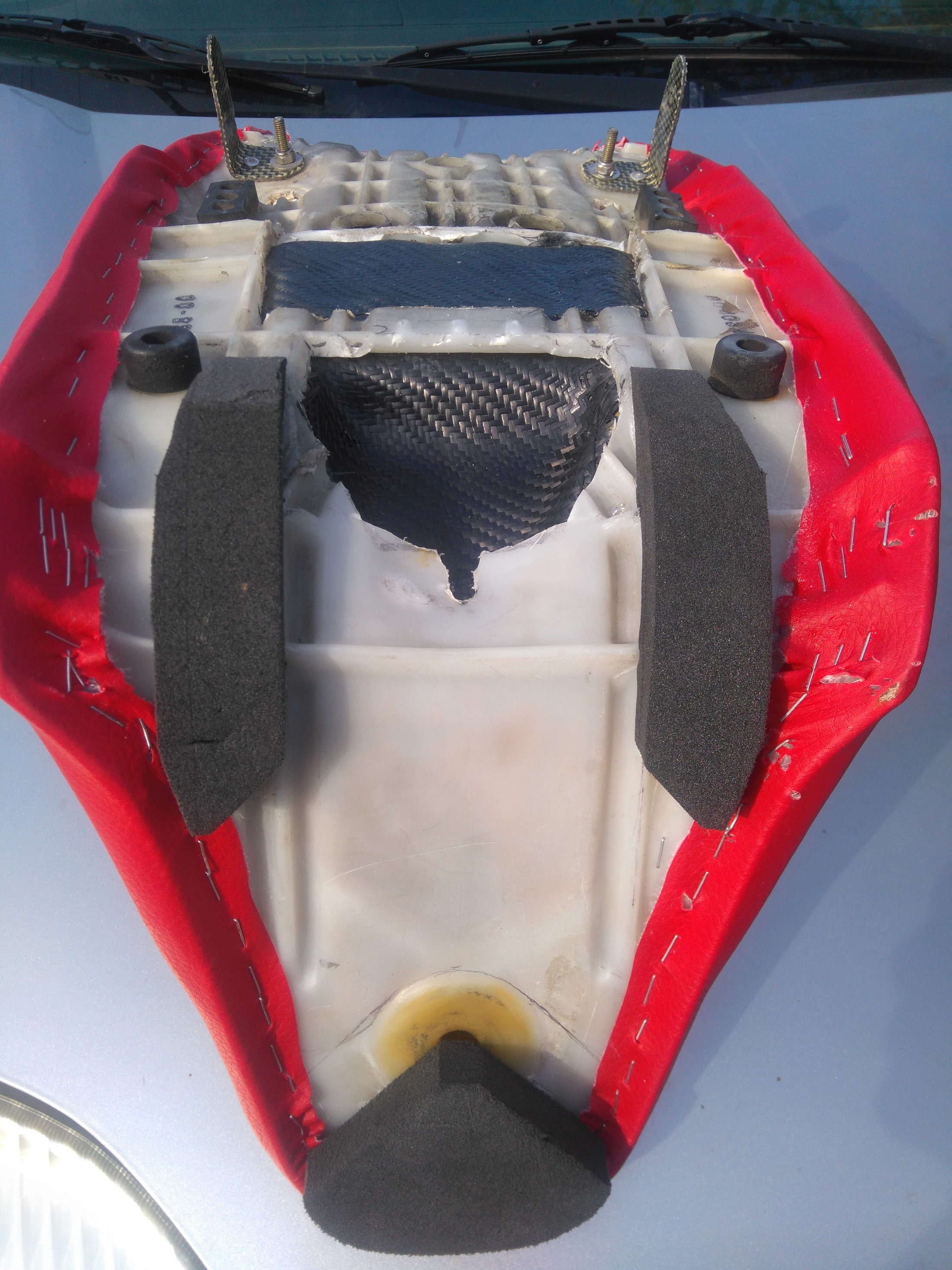

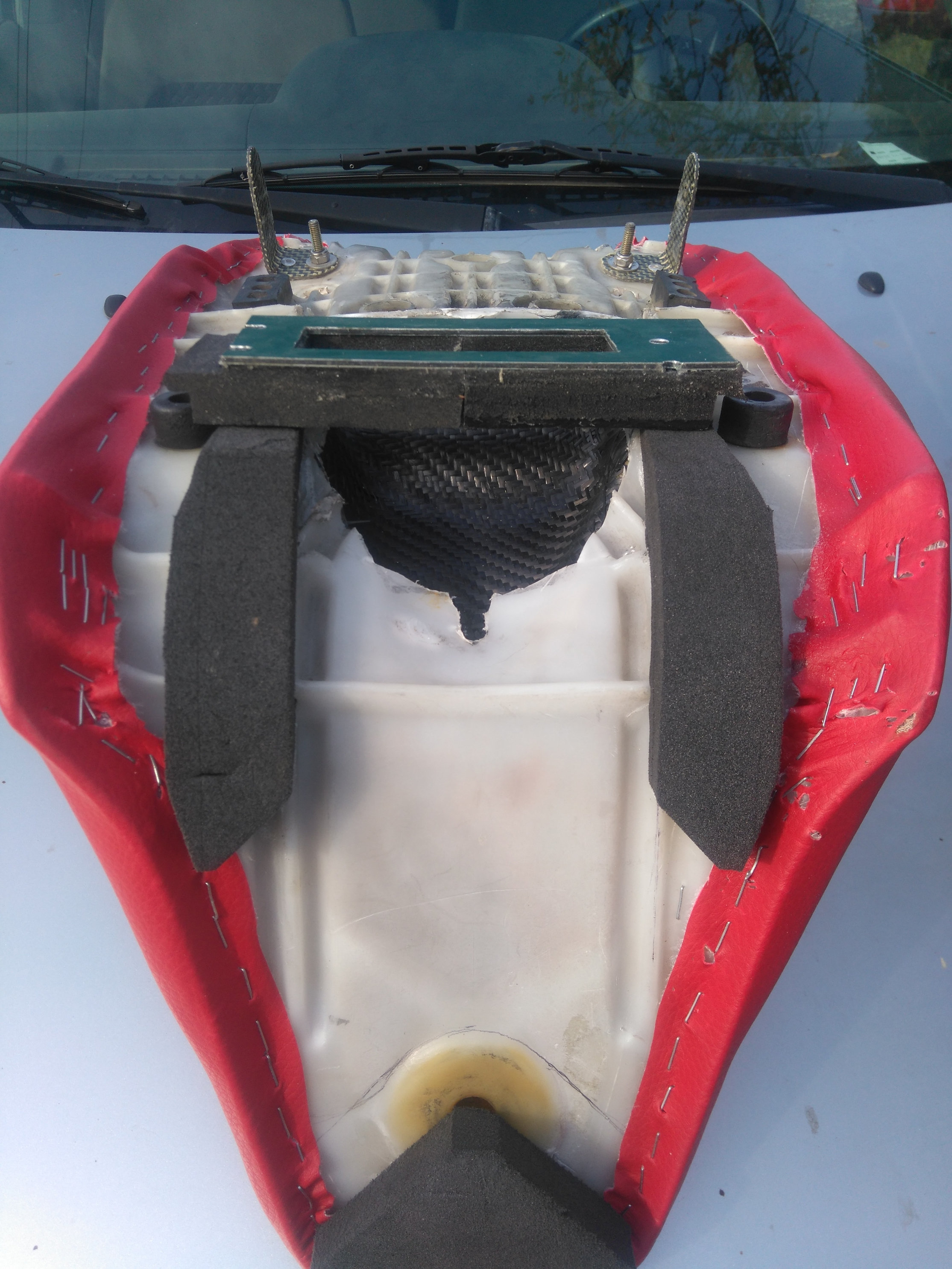

Pour éclaircir ces problèmes de dimensions de filtres, il faut savoir que les côtes du trou dans la boîte à air (105x 39) sont celles relevées sur la boîte à air de la moto de trial. Donc correctes pour l'installation du filtre.
Les côtés intérieures de la plaque de fermeture ont elles aussi été relevées sur la plaque de la moto de trial.
Selon le fabricants de filtres, les dimensions des mousses de filtres sont quelquefois approximatives (souvent plus grandes pour l'étanchéité.)

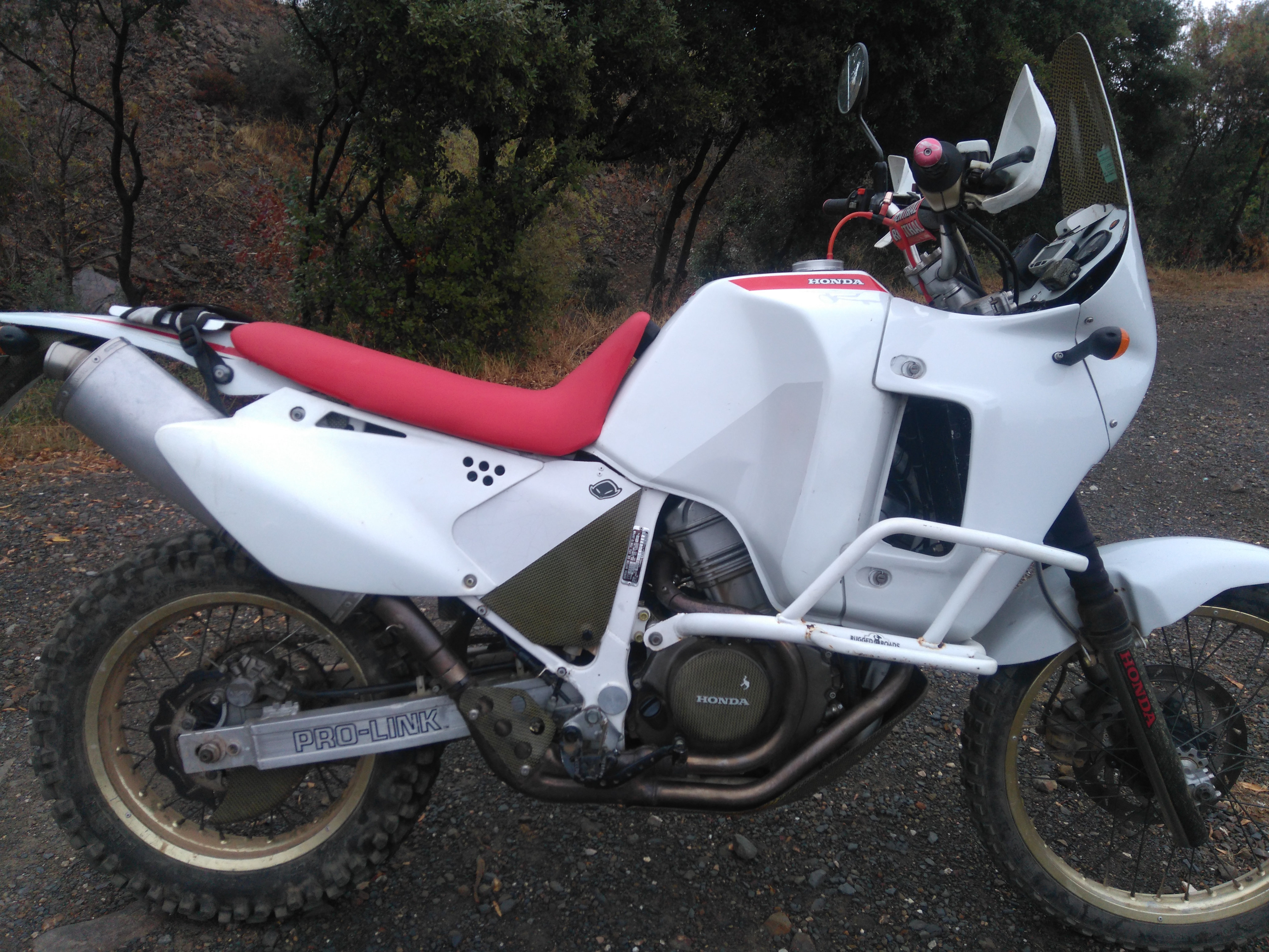

Pour 3 euros, de skai, la selle est refaite §mdr
Je suis retourné l'essayer et un joli BOOOOAAAPPP est apparu !! (discret tout de même, largement supportable ) §aime §aime
elle fonctionne au moins aussi bien qu'avec la selle non travaillée( l'essai a été effectué sur le mouillé, ça glisse :@ )
Il manque deux petits bouts de mousse pour peaufiner le guidage de l'air.

En fait, ça glisse mais j'avais surtout peur de me mettre par terre en jeans/basket :cry:
Pas pu résister, bottes et veste, c'est parti, je rentre à peine. :D
Le moteur du 650 était sympa,... Il devient génial §super2

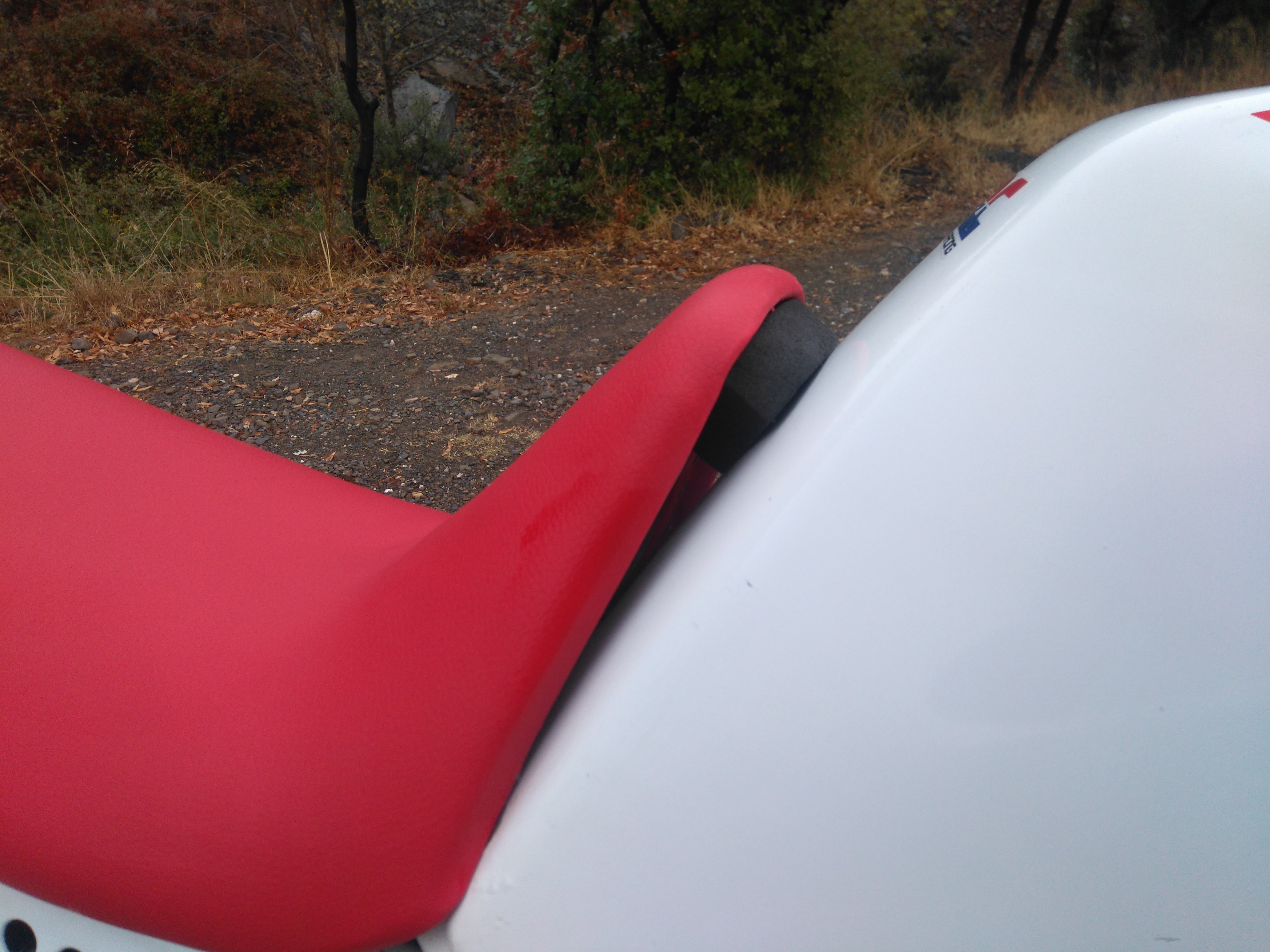

Et quand il pleut, l'eau dégouline sur le réservoir directement dans la BaA ?
En fait faut jamais s'arrêter §gaz
Mais je suppose que c'est ce que tu fais ? :D

Bein non !! Le cadre (la plaque ou est fixé le réservoir) fait office de rigole avant la mousse d'accès au filtre elle évacue l'éventuel ruissellement.

Bon, ben moi j'ai pu avancer; j'ai pratiquer mon ouverture sur l'arrière de la boite à air.
J'ai passé plus de temps à nettoyer ma BàA, qu'à faire l'ouverture. Elle était pleine de sable probablement de ce printemps au Maroc.
Du coup démontage de la 2éme boite à aire; idem.
Et du coup démontage des carbus dans la foulée; j'en ai profité pour agrandir le diamètre d'entrée des carbus à la Dremel
Cet aprés midi il faut que je fabrique la plaque qui maintient le filtre en place + les trous pour les vis filetées...
