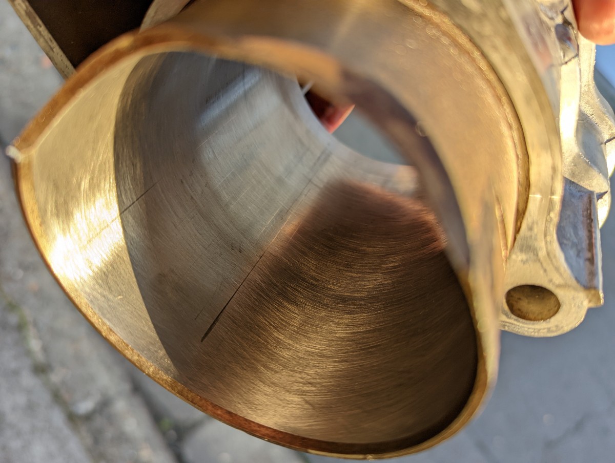

Je me suis lancé dans le déglacage des cylindres, le premier est nickel.
Après les ultrasons Après 20 secondes, ca me va, inutile de forcer Par contre le deuxieme dont j'avais parlé au démontage ... la plus grosse rayure ne disparaît pas, même s'il y a l'air d'y avoir un léger mieux mais elle se sent toujours bien au doigt...
Après deux passages d'une dizaine de secondes : Je continue quitte à flinguer le cylindre vous pensez ? Je n'ai pris aucune mesure pour le moment, j'attendais d'en avoir fini avec le rodoir.

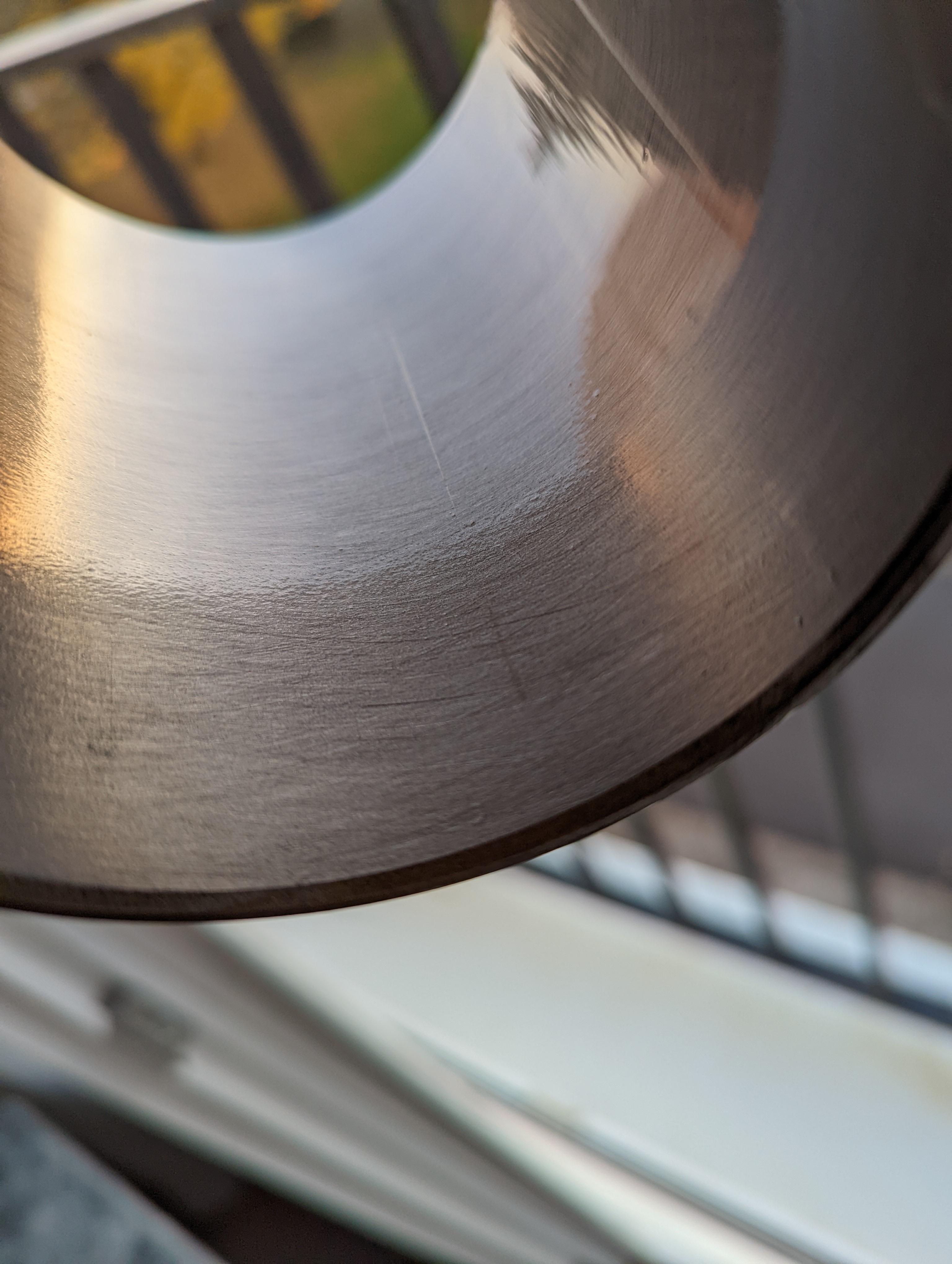

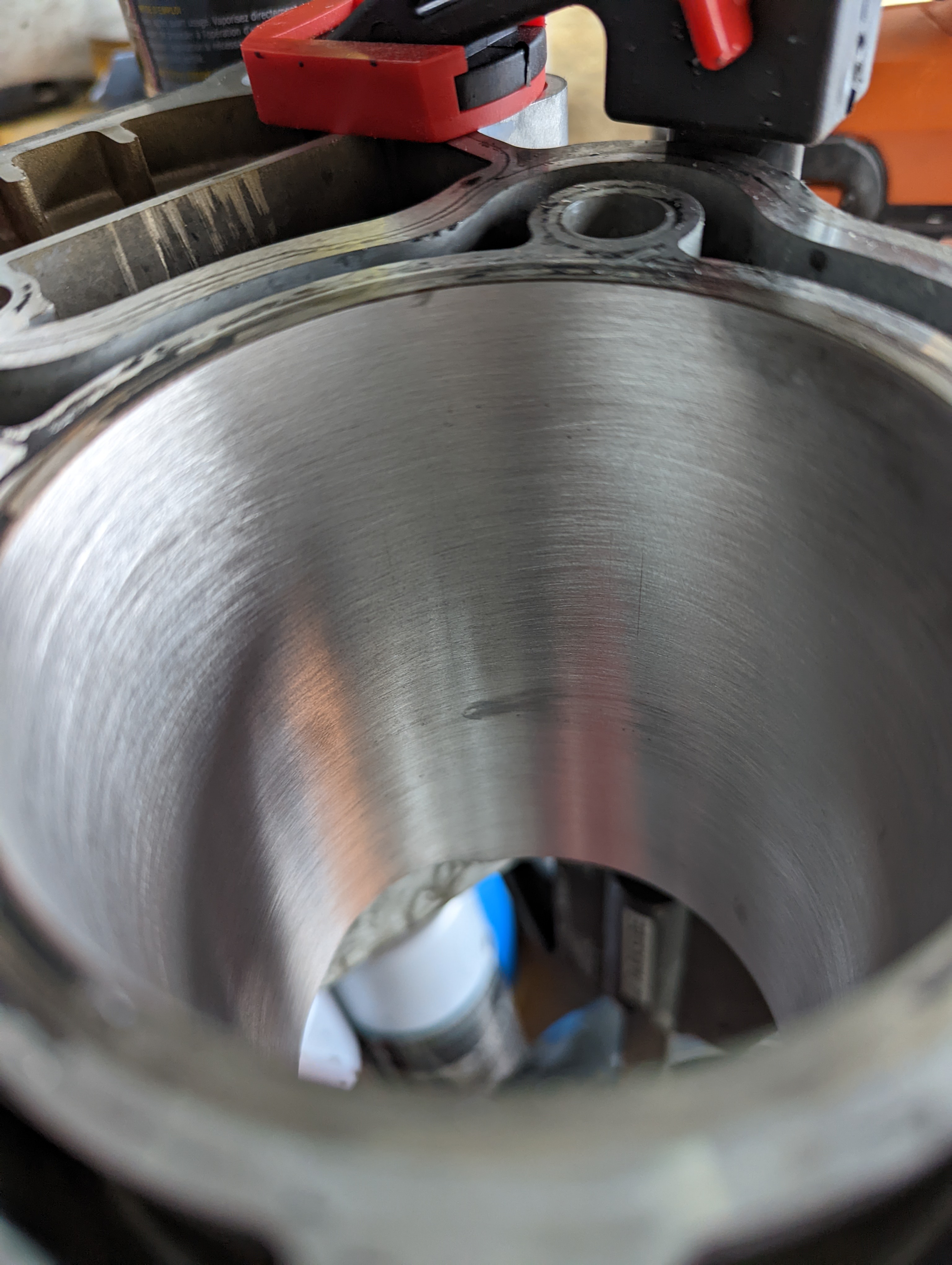

Bon, j'ai pris mon courage à demain, ca a l'air d'être bon
On sent quand même la différence entre les deux cylindre, celui-ci est plus attaqué par le honoir
Plus qu'a mésurer les jeux

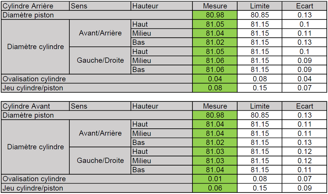

Si ca en interesse, les mesures des cylindres sont faites, sans grande surprise le cylindre rayé est légèrement plus usé.
La méthode utilisée avec le comparateur d'alésage :
- étalonnage à 82 mm, sachant que le diamètre du cylindre est infèrieur, mon aiguille va tourner dans le sens horaire
-une fois dans le cylindre, on cherche le plus grand écart, donc sur les deux cylindres j'ai soustrai entre 0.94 et 0.98 à 82 mm, ce qui donne la mesure.
Cette logique est correcte ?
Ce qui, un fois fini donne :

Tes mesures sembles bonnes! Par contre pour le honoire si t'es stries sont trop profondes il faudra les affinées ! La rugositee est très importante pour la conso d'huile , plus elle est faible mieux c'est...

Joli tableau aussi..perso je maîtrise pas les tableurs..

Pour les stries j'ai pas de base de comparaison vu que c'est une première, ça se sent au doigt , les pierres sont en grain 180 (le plus petit que j'ai trouvé).
J'y ai passé le moins de temps possible pour justement.
Si tu veux je peux mettre à dispo le tableau !

180 c'est bon ,c'est fin ,mais il faut huiler un peu ,c'est mieux...Kammiz a écrit : 17 nov. 2021, 11:03 Pour les stries j'ai pas de base de comparaison vu que c'est une première, ça se sent au doigt , les pierres sont en grain 180 (le plus petit que j'ai trouvé).

Le tableau peut m'intéresser oui..

Tiens : Par contre un autre doute m'est venu au sujet des cylindres : je me demande si les stries ne sont pas trop horizontales ? En comparant avec la photo avant démontage, on voit quand même la différence.Stefter a écrit : 17 nov. 2021, 12:35180 c'est bon ,c'est fin ,mais il faut huiler un peu ,c'est mieux...Kammiz a écrit : 17 nov. 2021, 11:03 Pour les stries j'ai pas de base de comparaison vu que c'est une première, ça se sent au doigt , les pierres sont en grain 180 (le plus petit que j'ai trouvé).

Il y a suffisamment de rayures pour créer une bonne adhérence de l’huile pour lubrifier le cylindre.
