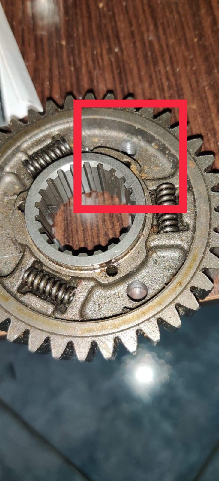

Kammiz a écrit : 21 juil. 2022, 11:14 dsc07350.jpg
là sur ta photo j'ai l'impression qu'une oreille recevant le ressort est sur le pignon de derrière ?
alors que normalement cette oreille doit faire butée de rotation en s'appuyant sur le gros pignon et pas y passer dessus
peut être en serrant la vis de 6 , elle était justement dessus, et si tu as mis la vis après desserrage de la grosse vis
en serrant ça aurait pu déformer l'oreille en question ?

Dudu.13 a écrit : 21 juil. 2022, 15:40
La vis a été mise au départ avant le démontage de l'embrayage donc impossible, et lorsque j'ai eu a le refaire à la main le pignon était encore serré, il ne s'était décalé d'une demi dent.
J'ai donc démonté le pignon là pour voir :
- les pâtes ont toutes la même forme et n'ont pas l'air tordues
- la rondelle est bien dans le bon sens @Dudu.13, on ne peut pas se tromper il y a une marque cylindrique sur une face qui correspond pile poil à la tête de vis
- aucune impureté à l'intérieur, mais de l'huile bien marron, ce sont les seules pièces qui ne sont pas passées aux ultrasons avec l'embrayage... Ça va y avoir le droit maintenant
- une fois desserré, tout navigue librement, mais clairement ça ne se compresse pas à la main.
- le pignon primaire à l'air marqué par le pignon de rattrapage au niveau de la rotation @Stefter tu avais remarqué ça au démontage du tiens ?
Donc au final a part une erreur de serrage ... Alors que ça a été fait à la dynamo
Certes il est degeu mais il est sûr que celui d'un moulin qui a un tour de compteur ne l'est pas moins.
Je n'ai pas vérifié qu'il n'y ai rien de tordu mais bon ... Si vous arrivez à mettre en contrainte le truc, ça en dit long sur ma force §mdr

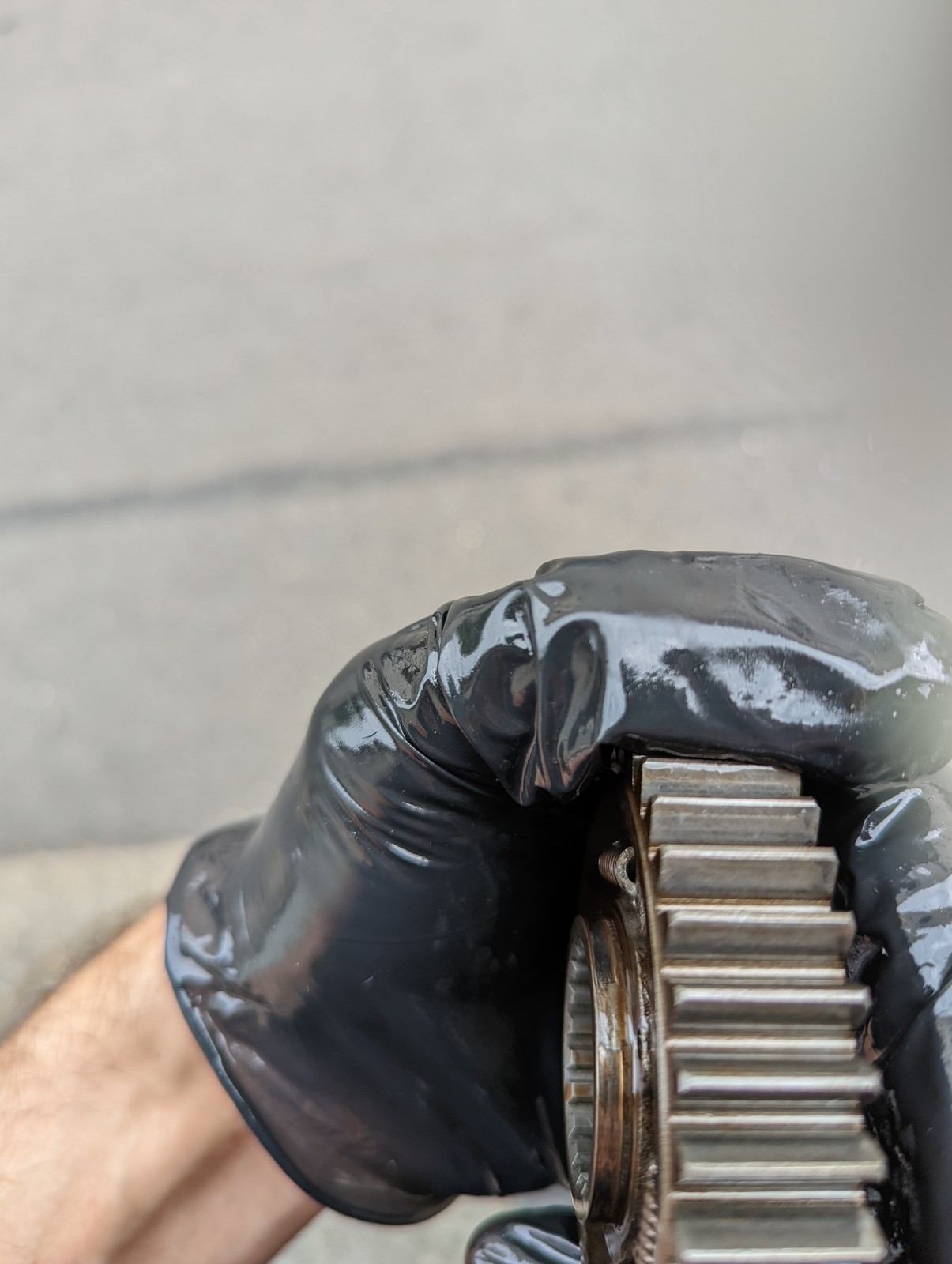

Par contre sur la photo ton pignon primaire n'a pas l'air marqué comme le mien :
Oui,il est bien marqué :shock:
