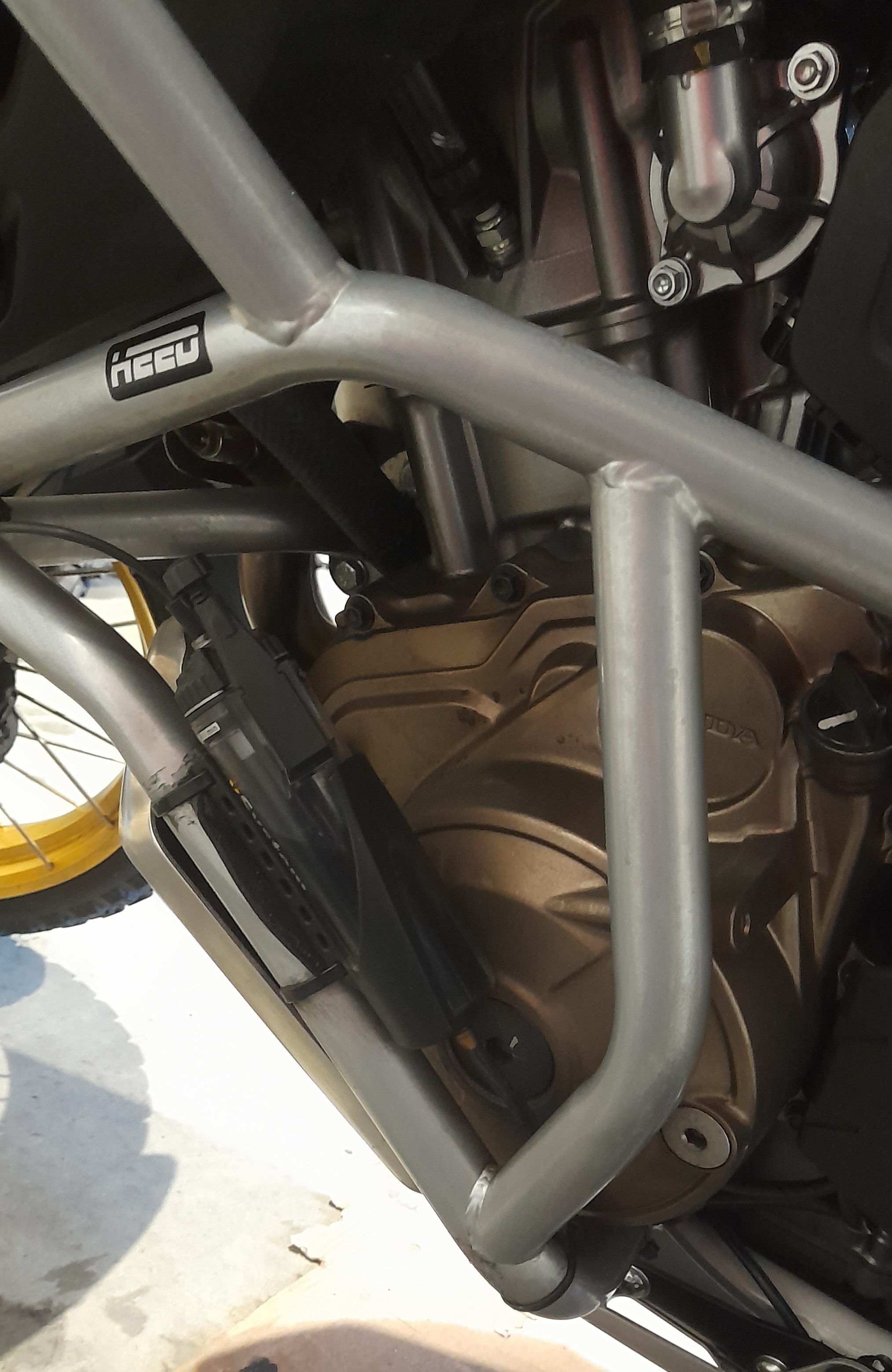

Si cela peut servir, voici où j'ai placé mon Scottoiler : En revanche je n'ai pas rouler suffisamment pour avoir un avis pertinent sur la chose dans l'immédiat.

Petit retour après environ 2000 kms, pour tout dire, je suis très déçu §non . Comme vous pouvez le voir sur les photos seul la partie extérieure de la chaine est lubrifiée mais également la roue, je n'ai jamais eu une jante aussi sale, certains s'en moquent, moi non, j'aime avoir une moto propre. :|
Si vous avez des avis et suggestions je suis preneur. Faut-il par exemple placer le goutte à goutte à un autre endroit pour avoir une lubrification plus homogène ?
Alors que la chaine n'est pas complètement lubrifiée, la jante et le pneu reçoivent une quantité non négligeable d'huile §nul , comment faire autrement ?
Merci par avance de vos retours et expériences.

#82 Message par Tony.V » 07 nov. 2024, 21:02
Techniquement je comprend pas comment en graissant ça chaîne en roulant on peut ne pas avoir une jante crépi 🤔
As tu essayé de déplacé ton embout ? J'ai vu certain place le bec doseur au dessus du pignon d arbre de sortie de boite.

pour une bonne lubrification il faut monter le système scorpion qui lubrifie des 2 cotés
j ai le même problème que toi concernant la saleté de la jante même avec mon graisseur réglé au minimum je vais essayer de changer la viscosité de l huile il y a les 2 chez scottoiler

il semble en effet qu'il faut graisser au centre de la chaine pour que çà se répartisse des 2 côtés ...j'essayerai de retrouver la vidéo de caméléon que j'avais vue
le crépissage de la jante, çà ... je suis de ceux que çà ne gêne pas, et j'ai des jantes noires ...

J'avais mis le tuyau de graissage juste au centre de la chaîne un centimètre devant la couronne arrière avec le Caméléon Oiler Plus. J'avais des jantes noires qui prenaient un peu de graisse mais pas du tout comme sur les photos ci dessus.

ton tuyau me semble très loin de la chaine pour avoir un graissage efficace sans éclaboussure sur la jante ...
moi je mets "au plus près de la chaine"

Merci à tous pour vos avis et témoignages. Je vais essayer de positionner la sortie au millieu.

J'ai repositionné "l'injecteur" au centre de la chaine avant la couronne, si vous avez des remarques je suis toujours preneur car je n'ai pas encore roulé dans cette configuration. ;)
