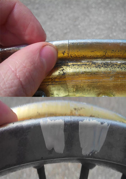

#89 Message par ZeMouette » 26 mai 2014, 14:37
Le ptit soucis en image :
(c'est moins pire que celles que j'ai actuellement !! :D)

#90 Message par TiTi » 26 mai 2014, 19:53
Poubelle :(
Re: RD07a : la mouettomobile, alias Ashley => grosse révisio
#91 Message par Fox » 26 mai 2014, 20:05
TiTi a écrit :Poubelle :(
faut recupérer le moyeu et les rayon quand meme ^^
#92 Message par Bebert » 26 mai 2014, 20:10
le gars au boulot me dit que ça se tente éventuellement, mais vu comment ça chauffe la soudure alu, même si ça marche ça laissera des traces, la roue sera voilée après.
#93 Message par ZeMouette » 26 mai 2014, 20:12
Bon baaaaah, en recherche de jante avant complète ou cerclage !
( :cry: :cry: :cry: :cry: )
Yamaha T700
