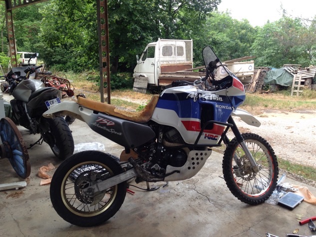

Elle n'est pas encore fini mais je pars en Albanie avec un coopain (transalp pour lui) le 24 juillet !!
J'ai encore paspad mal de taff et j'ai explosé mon budget, mais au moins j'ai appris la méca et je me suis fait plaisir !
J'ai monté 3 carenages avec des rislans pour donner une idée de son style. Elle sera a peindre après mon trip d'Aout !

#79 Message par TiTi » 07 juil. 2015, 22:42
Une photo de l'autre côté ?? :mrgreen:

Il n'y à aucun carenage de l'autre côté :)
De toute façon j'ai tout redémonté, c'était juste pour la photo.
