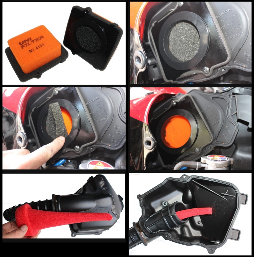

Pour l'usage TT rien de mieux que les filtres en mousse comme sur les vraies enduros.
J'ai vu que UNIFILTER fait un kit filtre en mousse pour la CRF1000.
Il y a aussi un manchon conique à mettre sur l'entrée. Peut-être plus facile à retirer/nettoyer régulièrement.
http://www.uniflow.com.au/contents/en-u ... DAADV.html

Tiens tant que j'y pense, à votre avis, il y a une raison technique au fait que l'entrée d'air soit si réduite sur les conduits des couvercles ou est ce simplement pour "brider" l'admission d'air et rester dans les cadres des EURO 3 & 4 ?

C'est pour une raison technique (raisonnance, bruit ?) J'étais tombé sur l'explication dans mon Memento BOSCH. Faut que je cherche .....

Fab0568 a écrit : 10 août 2017, 11:22 Tiens tant que j'y pense, à votre avis, il y a une raison technique au fait que l'entrée d'air soit si réduite sur les conduits des couvercles ou est ce simplement pour "brider" l'admission d'air et rester dans les cadres des EURO 3 & 4 ?
Voilà j'ai trouvé

Pure normalisation sonore alors ? §ouch
