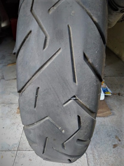

#76 Message par Tartosucre » 05 mars 2019, 21:53
Par contre, une mauvaise surprise en prenant les photos de l'avant :
Une belle coupure :@
20190303 AV 11000 KMS 01.jpg (74.15 Kio) Vu 2427 fois
20190303 AV 11000 KMS 02.jpg (111.71 Kio) Vu 2427 fois
20190303 AV 11000 KMS 03.jpg (76.73 Kio) Vu 2427 fois
Dangereux ou vais-je devoir prendre RDV pour un nouveau pneu un peu plus tôt que prévu ?
Je vais en profiter pour faire changer mes roulements de direction. §siffle
Édit 2020 : ce n'est pas une coupure mais une craquelure qui apparaît. Cela l'a refait sur le 2eme que j'ai mis. Cela n'a plus bougé et je n'ai pas changé le pneu.

#77 Message par Fox » 06 mars 2019, 09:22
:shock: §ouch
tu as roulé sur une machette ? :|

#78 Message par Quasimoto » 06 mars 2019, 09:57
C'est un défaut récurrent. Ça n'empêche pas de rouler.

#79 Message par Tartosucre » 31 mars 2019, 22:46
Révision faite chez Trajectoire Motos (94100) :
- changement roulements de direction
- pneu avant Scorpion Trail II (13100 kms)
- contrôle jeu aux soupapes (première fois)
- synchronisation Carbus
- changement des bougies ( > 22000 kms)
- nouveau filtre à essence
Pneu changé prématurément suite à la coupure.
Découvert que le pneu monté en avril 2018 avait une date de fabrication en 2012 §non
Le nouveau acheté chez Allopneu a une date de fabrication 2018.

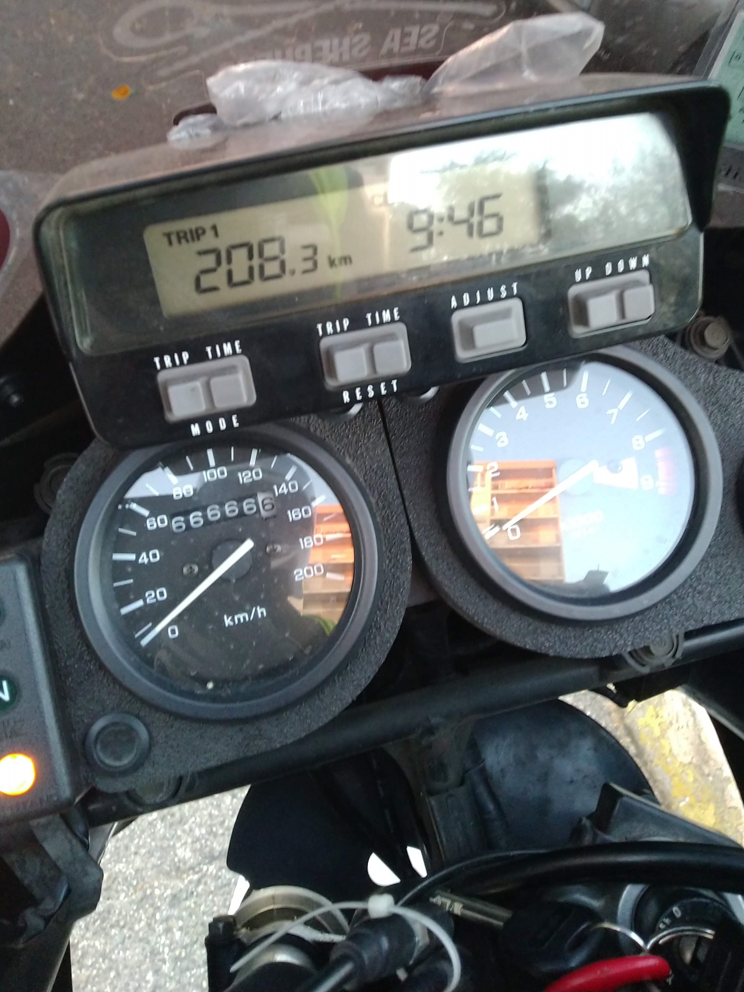

#80 Message par Tartosucre » 02 juil. 2019, 17:14
J'ai encore pu m'arrêter dans les 100 mètres critiques au retour des Karellis...
(non ce n'est pas un TOC... même si cela y ressemble :P )
Que des 6...
Que des 6...

lors de la visita chez Dunlop ils avaient expliqué que les bandes de roulement sont posé a chaud enrouler sur le pneuet que la coupure n'en est pas une mais plutôt un decollement de la jointure,qui est anormale mais sans risque malgré,l'impression donnée!
ils reprennait les leurs qui avaient ce probleme, à l'epoque probleme rencontrer sur les TR91,reglé sur leur trailsmart...

#82 Message par Tartosucre » 02 juil. 2019, 22:38
Merci pour l'information Stéphane, si cela le refait sur mon nouveau pneu avant qui a plus de 5 000 kms je serai moins inquiet. ;)

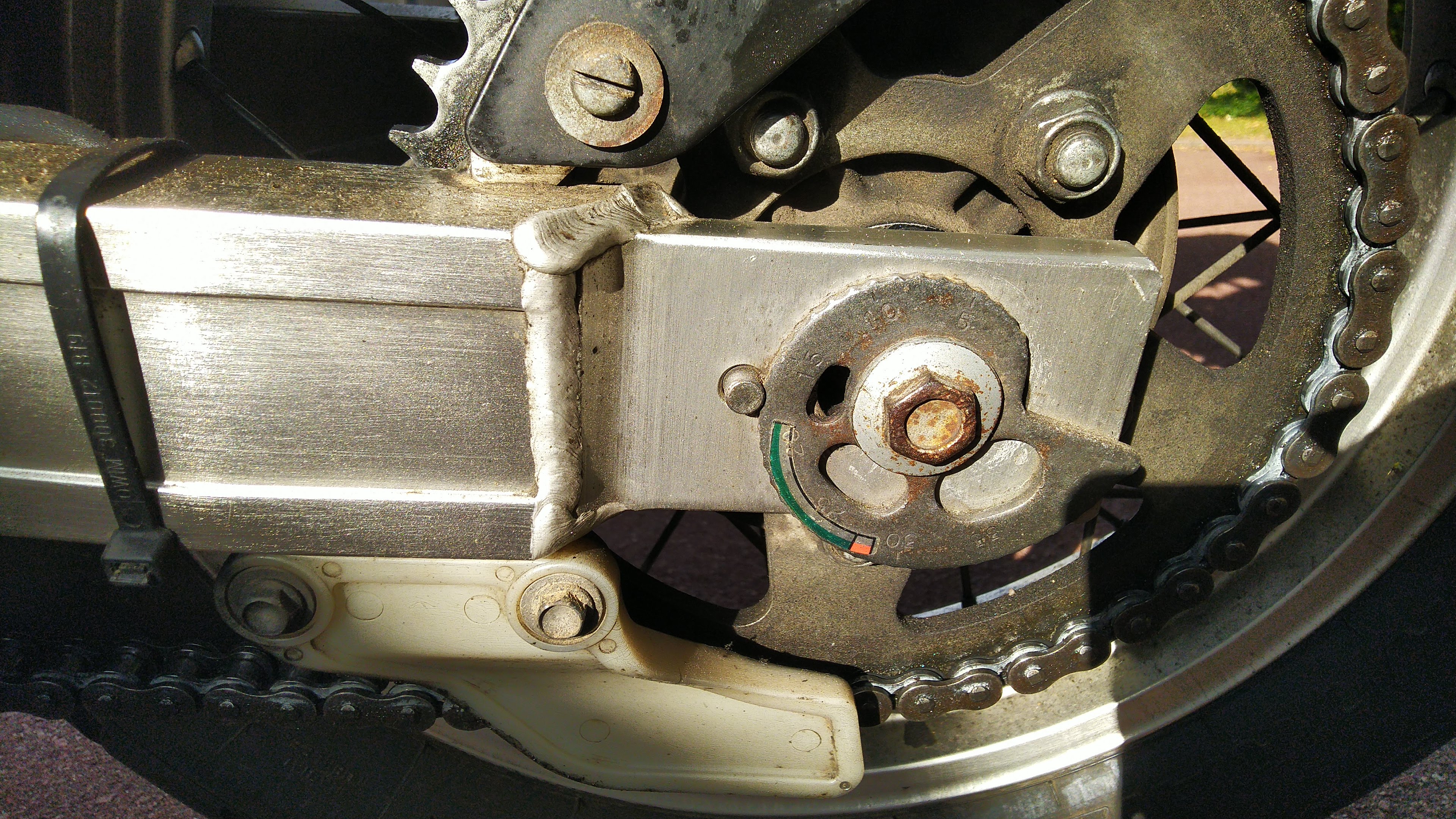

#98 Message par Tartosucre » 13 juil. 2020, 00:29
Etat du Kit chaîne AFAM après 29 250 kms
Couronne :
Cran 17
0 points durs sur la chaîne.
Le graisseur de chaîne (plan dans ma signature) semble bien marcher §super

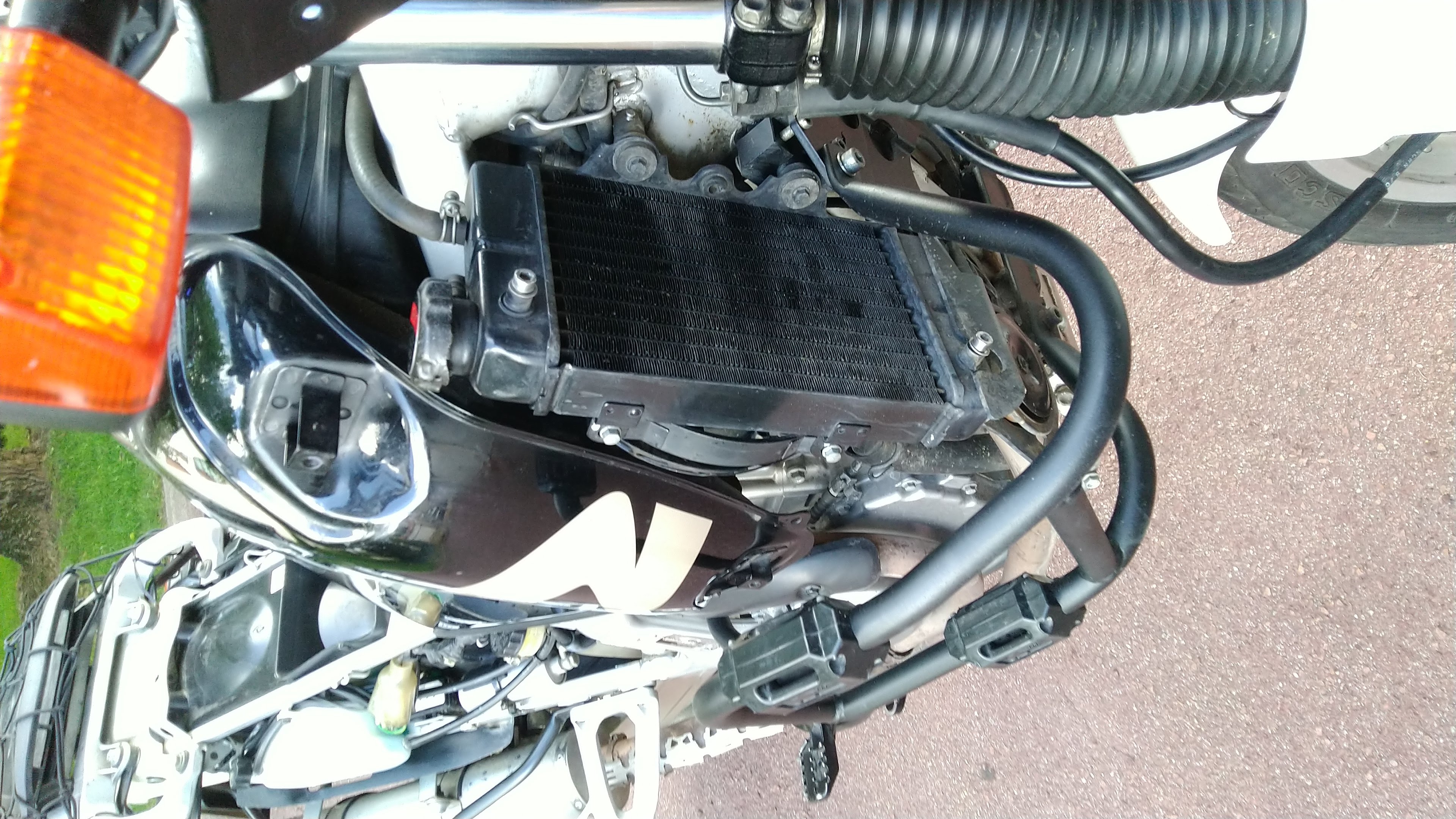

#100 Message par Tartosucre » 13 juil. 2020, 00:46
J'ai récupéré notre appareil de jet dentaire dans la salle de bain :twisted: pour tester sur les ailettes des radiateurs...
hé ben ça marche bien ! §kna
(désolé, les images restent dans ce sens...)
