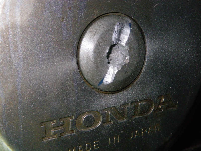

Voici l'état du bouchon à la base:
Pour Tonton, j'avais déja essayé au tournevis à frapper mais je n'ai pas osé y aller comme un bourrin... :D
J'ai bien fait!
Tomaz à Trous a écrit :Pinaille pas trop, marteau tournevis ça va venir du premier coup ;)
§chinois La première solution était la bonne!
Bon, là je venais de péter un bout avec le burin bien taillé §gne
Mais le résultat ne s'est pas fait attendre, au bout de 2 ou 3 coups, ça a tourné! §youhou

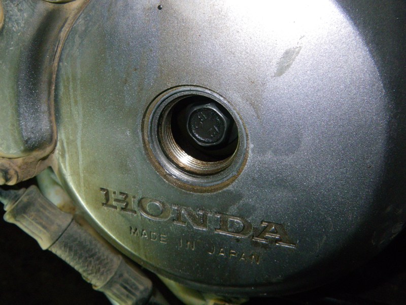

Le joint n'était pas si pire que ça:
Et le résultat:
Sans une rayure!! §ymca
