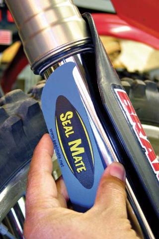

J'avais un outil pour nettoyer les spis de fourche. Ça à bien fonctionné plusieurs fois.
Il ressemblait à celui-ci.
Malheureusement je l'ai perdu.

Oui, comme je le disais j'ai testé la version en bleu.
La toute première fois je me suis dépanné en utilisant un jeu de cales calibrées. Une branche de sapin était resté coincée entre le tube et la protection de bas de fourche.
Ça marche bien quand une saleté est passée dans le joint. Mais ca ne marche pas si ton joint est HS ( logique). Il faut donc faire l'opération au plus vite sur la piste et ne pas attendre l'étape du soir. Ça marche pas non plus quand la fuite est due à un sanglage sur remorque trop "généreux" ou trop prolongé.
La version en cuillère (bleu) est facile à ranger mais n'est pas pratique pour faire de tour du tube sans demonter la protection ( le GB dans le cas de l'AT). C'est pour ça que j'ai pris la version rouge de Risk-Racing.

Ca fonctionne bien, j'avais des suintements sur la fourche de ma DUKE et après raclage des saletés le phénomène a disparu au bout de quelques jours. Les joints spi ont 8 ans et manquent de souplesse, mais ils ont finalement repris leur forme initiale. J'ai pris un plastique fin d'emballage (en PET) coupé en forme de bec de rapace (comme le bleu de la photo de Clod). Une carte de crédit, c'est trop épais/rigide, une feuille de papier plastifiée, ça marche. C'est une petite opération basique que l'on omet très souvent mais elle a son utilité.
