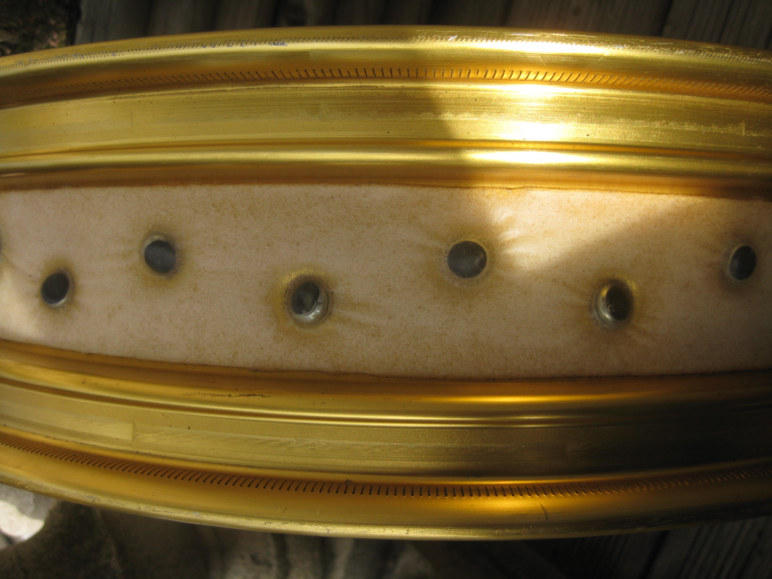

Du coup, comme tu parles de scruter à un changement de pneu, j'avais pris une photo du scotch 3M après 3 1/2 ans et 35000 Km. :idea:
La pression a chassé l'air au niveau des écrous et le scotch et mieux plaqué autours. Le plastique transparent a un peu jauni mais aucun décollement sur les flancs de la bande ou au niveau du tuilage.
