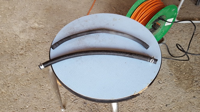

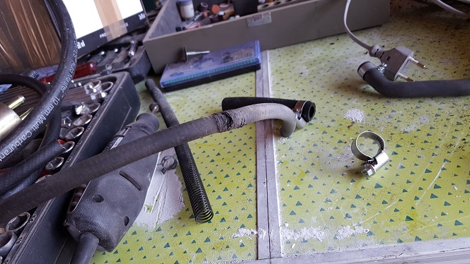

Bon, pour commencer, circuit d'essence remis à neuf!
Tiens, depuis le temps que M'mâ sentait l'essence..
Tuyau percé.jpg (122.87 Kio) Vu 2230 fois
§huhu Un problème de plus en moins! Et ça devrait arranger la consommation, tiens §siffle
Donc boulot boulot, voilà c'est fait
Tuyau neuf.jpg (127.08 Kio) Vu 2230 fois

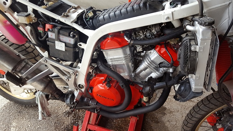

Après. on passe au collecteur à remonter, ça c'est fait.
Les rires... §siffle
Je mets M'mâ en route, je vérifie qu'il n'y ai pas de fuites, tout ça, et d'un coup d'un seul...
Putain ça crame! la merde, de la fumée monte grave, et en puissance §breuugg
Je coupe le contact, je lance mon bidon de flotte sur la Belle et ouf, je checke gentiment.
Le con...
Je viens de remonter mon collecteur frais repeint, peinture pour poêle. Séchage sur 48h, à température... §huhu
Collecteur neuf.jpg (171.41 Kio) Vu 2230 fois
Ben oui, ça fume méchant en séchant :o
ce joli moment passé (et pas de fuites, hein dis), on continue.
