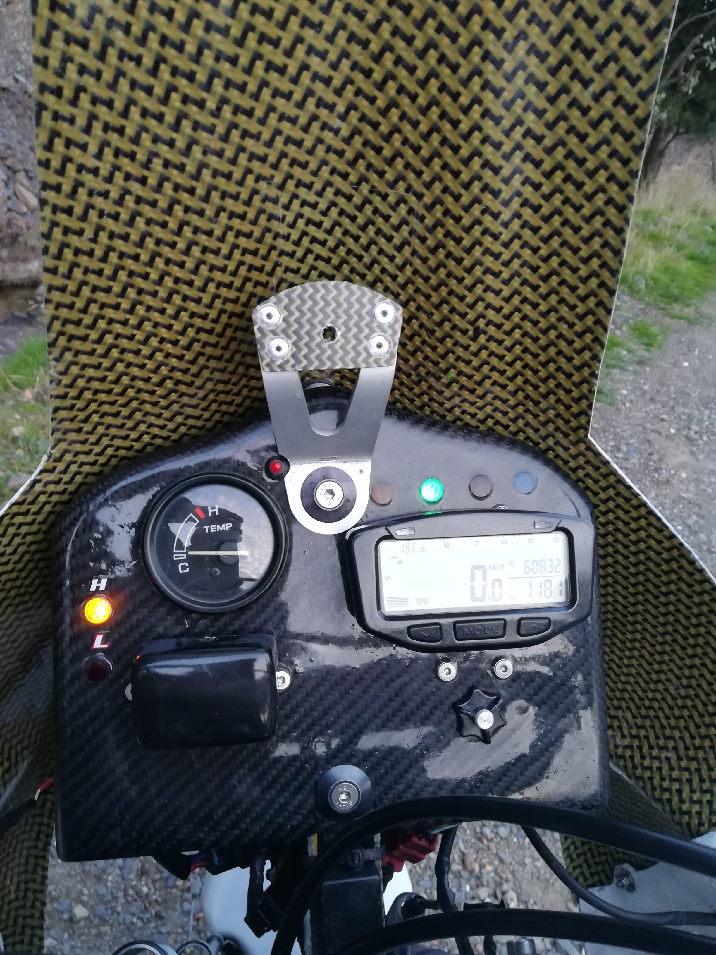

#951 Message par Dode38 » 29 janv. 2018, 16:48
§super Tu n'y as pas été mollo sur le boitier des témoins :lol:
Re: La nuit et le jour
#952 Message par TiTi » 29 janv. 2018, 17:17
Pas de reflets avec ton tableau bien brillant ?

#953 Message par Merzouga1965 » 29 janv. 2018, 17:25
TiTi a écrit : 29 janv. 2018, 17:17 Pas de reflets avec ton tableau bien brillant ?
Grand soleil cet après midi, je n'ai pas remarqué, à surveiller. §bronze

#954 Message par Merzouga1965 » 29 janv. 2018, 17:56
Dode38 a écrit : 29 janv. 2018, 16:48 §super Tu n'y as pas été mollo sur le boitier des témoins :lol:
Yes! Il a reçu ;)
J'ai aussi diminué en hauteur le boîtier intérieur (support d'ampoule) puis découpé les compartiments pour diminuer l'encombrement sous le tableau. Ils sont collés et vissés au tableau.

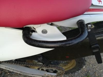

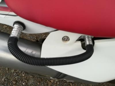

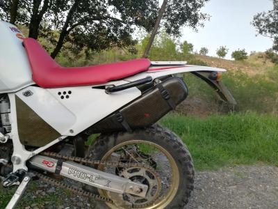

#956 Message par Merzouga1965 » 07 févr. 2018, 18:05
Un peu chiante à déplacer à l’arrêt (raz le chou de me flinguer les mains pour la sortir d'une ornière ou autres) et fragile de l'arrière train (échappement, selle, sacoche) ,
je tourne 4 inserts en aluminium, taraudés à 8 mm, je leur plante un bout de gaine d’électricien diamètre 20.
il n'y a plus qu'a recouvrir le tout en enroulant de carbone/Kevlar pour atteindre un diamètre 26. De la même manière que les mats de planche à voile, par enroulement.
Le tout sur la moto pour conserver la forme et l'écartement des fixations...Beuark , il va falloir protéger tout ça §vert
Le mini crash bar arrière est né. §fete

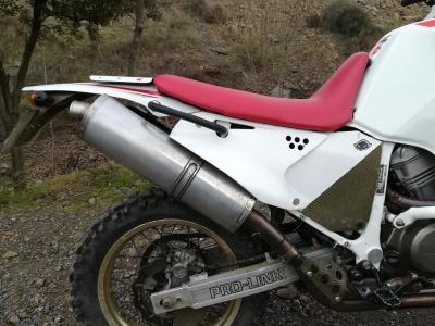

#957 Message par TiTi » 07 févr. 2018, 18:09
Version ferraille :D
Merzouga1965
Broussailles
Broussailles
Messages : 1413
Localisation : Faugères
#958 Message par Merzouga1965 » 07 févr. 2018, 18:17
TiTi a écrit : 07 févr. 2018, 18:09 Version ferraille :D
plus reculé sur la 07...on dirait.
#959 Message par TiTi » 07 févr. 2018, 19:26
Oui la boucle arrière fait partie du cadre.

#960 Message par Merzouga1965 » 17 févr. 2018, 16:12
Sur les motos de trial, le compteur vapor est fixé sur une patte en aluminum...Et hop !
Un support de gps §youhou

#967 Message par Merzouga1965 » 22 avr. 2018, 20:13
Réalisation des poignées/crash bar en carbone/Kevlar.
Après l'enroulement du tissus, j'obtient un tube de 3mm d'épaisseur (26mm extérieur,20 mm intérieur) 175 grammes pièce.
La prise en mains est excellente. Sa jumelle, coté droit est en route. :D
#968 Message par Marcopolo » 22 avr. 2018, 20:33
Bravo §super
Comment tu fais pour avoir une section constante avec une forme pareil !
Ah oui tu as gardé la gaine d'électricien dessous ;)
Est-ce que le carbone adhère sur les pièces en aluminium ?
Merzouga1965
Broussailles
Broussailles
Messages : 1413
#969 Message par Merzouga1965 » 22 avr. 2018, 20:55
Marcopolo a écrit : 22 avr. 2018, 20:33 Bravo §super
Les bandes de tissus sont fines, elles mesurent 4 cm de large x 100 cm, c'est plus facile pour enrouler autour de la gaine plastique qui reste à l'intérieur.
Puis j'enroule le tout (avant séchage) avec un scotch de masquage en papier qui écrase et maintient tissus et résine en forme jusqu'au séchage complet, puis on retire le scotch, ponçage et glaçage.
Oui, la résine accroche sur l'aluminium grâce aux rainures et fraisages réalisés sur les inserts. (visibles sur les posts précédents)
