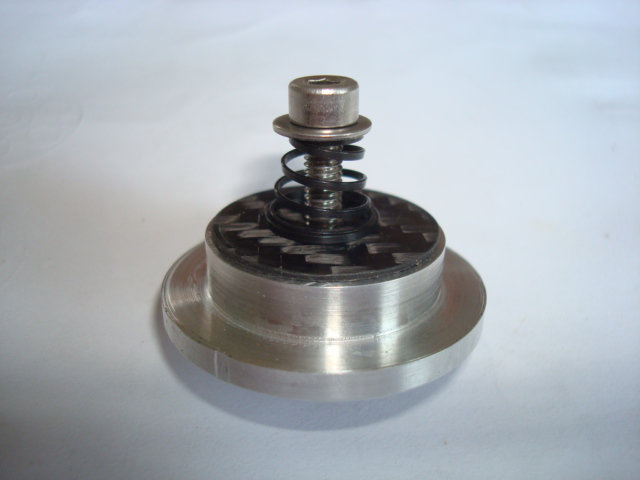

Le bouchon d'origine sans son capot métallique avait été allégé et vidé des sa serrure. Il ne me plaisait pas, et la prise en mains n'était pas top.
J'ai conservé le mécanisme et usiné un nouveau capot......il fait le même poids que le précédent.
Merzouga1965 a écrit :
L'ancien bouchon.

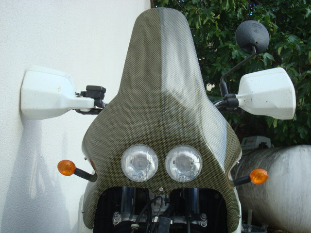

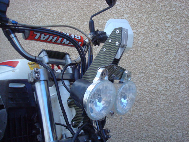

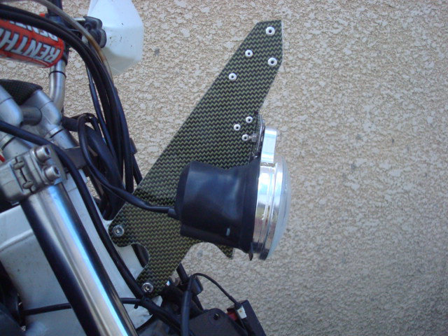

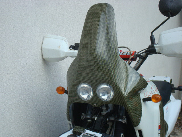

Remplacement de l'araignée, TDF et tableau de bord pour le montage des optiques de 650 Aprilia Pegaso (les mèmes que la TDF Boano).
La patte de support des optiques est en sandwich aluminium / carbone kevlar.
§pompom

Je considère qu'il est fini mais je ne peux pas m'arréter :oops: et puis une TDF avec des optiques homologués, c'est pas mal. :D

La taille des optiques de 650 Aprilia Pegaso est parfaite. §super2

#349 Message par TiTi » 13 juil. 2014, 20:33
Je trouve la tdf trop plate au niveau des phares... Dommage :(
