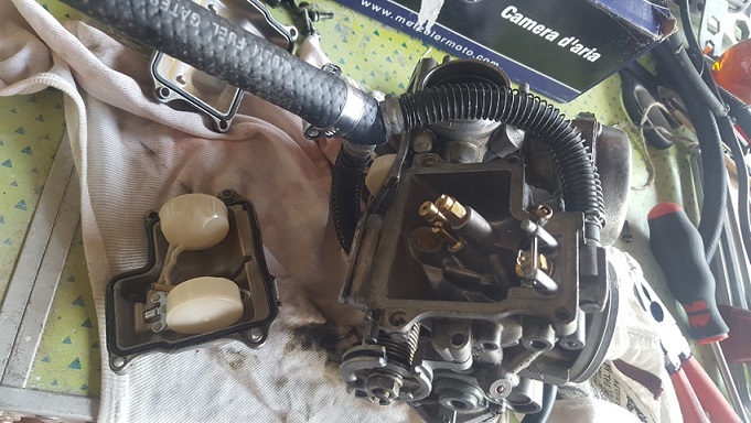

Ben... C'est mal barré pour le départ demain!
Oh elle tourne nickel, le TKC80 arrivé au job à 15h était posé a 16h... tout est remonté pile-poil façon dépannage désert... C'est parti pour le grand test!
Madame perd de l'essence comme vache qui pisse §breuugg
Un raccord de la Facet qui pisse, au 1er coup d'oeil!
Je shunte la pompe (j'avait un bout de tuyau prévu pour)
et là c'est encore presque pire!!!
Constat après 30 seconde de réfléxitude: ça pisse par le trop-plein des carbus!
Je suis bon pour les ressortir non?
Hauteur de flotteurs? Pointeaux?
Un p'tit conseil serait le bienvenu...

#984 Message par Midi134 » 08 mai 2018, 19:29
Hauteur de flotteurs? Poireaux?
Je dirai : pointeaux; pour les autres, tu peux faire un papet ... §miam
#985 Message par Dode38 » 08 mai 2018, 20:43
Oui, flotteurs "coincés" ;)
Tu peux déjà essayer de tapoter sur les cuves avec un manche de tournevis pour les libérer.
Sinon, réouverture et vérification des flotteurs (qu'ils ne soient pas coincés et qu'ils actionnent les pointeaux, sans résistance ).

#986 Message par Marcopolo » 08 mai 2018, 21:13
J'ai eu le problème avec des pointeaux neufs ! ça pissait l'essence par les trop pleins.
2 démontages de plus n'y on rien fait, j'ai dû remonter les anciens.
Depuis je sais à quoi sont dues mes odeurs d'essence dans le garage, mauvaise ventilation des carbus.

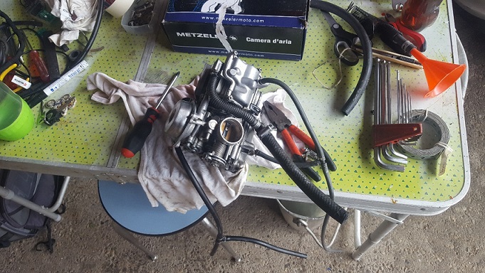

#988 Message par Jeanmivd » 09 mai 2018, 08:51
Ca pisse toujours. Je suis bon pour tomber les carbus!
#989 Message par Guiguy56 » 09 mai 2018, 09:22
T’es bon pour remettre les vieux pointeaux :cry:
#990 Message par Jeanmivd » 09 mai 2018, 09:29
Avant de démonter, je vais vidanger les cuves, voir si ça donne quelque chose.

#994 Message par Jeanmivd » 09 mai 2018, 12:25
Putain le con! Mais quel con!!! Non, c'est pire qu'un con, c'est un Iceberg de conneries! On voit que le 10ème de sa connerie :@
Bon, la bonne nouvelle est que ça tourne, M'mâ ne fait plus d'incontinence!
Ca va rouleeeeeeeeerrrrrrr §youhou
Messages : 6114
#995 Message par Stefter » 09 mai 2018, 12:40
Jeanmivd a écrit : 09 mai 2018, 12:25 Putain le con! Mais quel con!!! Non, c'est pire qu'un con, c'est un Iceberg de conneries! On voit que le 10ème de sa connerie :@
T'avais mal mis le flotteur??
#996 Message par Guiguy56 » 09 mai 2018, 13:18
Tu n’avais pas inséré les pointeaux dans les flotteurs :?:
Messages : 7399
#997 Message par Marcopolo » 09 mai 2018, 13:45
T'as pas mis l'axe dans le flotteur ?
