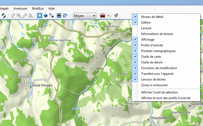

tu peux l'afficher directement dans la barre d'outils en haut.
La plupart des logiciels fonctionnent comme ça.
Pour ça tu fais un clic droit dans ta barre d'outils et tu sélectionnes ce que tu veux.
niveau détail.png (253.93 Kio) Vu 1445 fois

Bebert a écrit : 10 sept. 2018, 18:49 tu peux l'afficher directement dans la barre d'outils en haut.
y a que moi qui louche sur les noms §siffle ?
