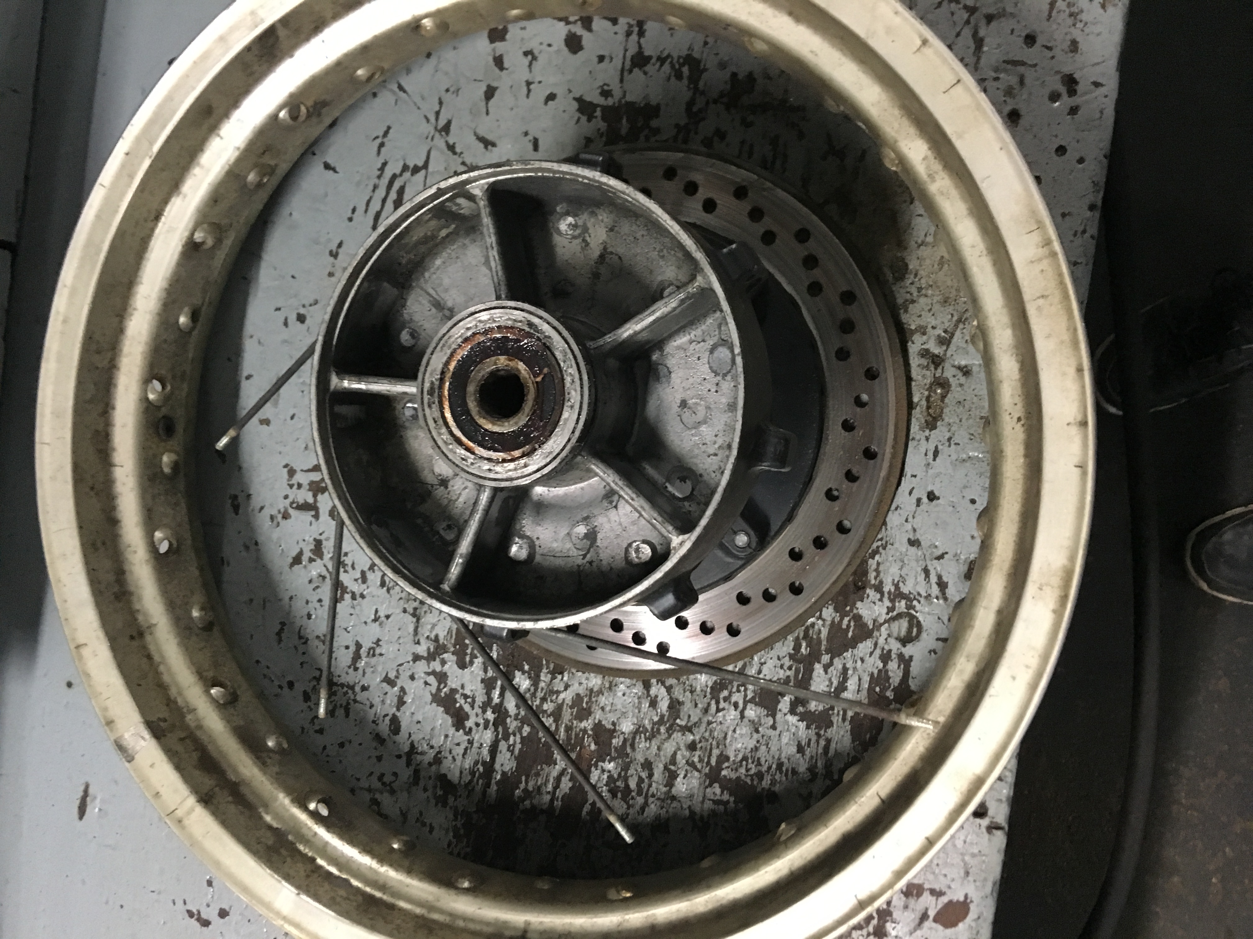

#19 Message par Guiguy56 » 25 nov. 2018, 19:41
Bon il y a une bonne et une mauvaise nouvelle.
Je commence par le bonne, la préparation du cerclage de la roue arrière est terminé §youhou
La voici en image.

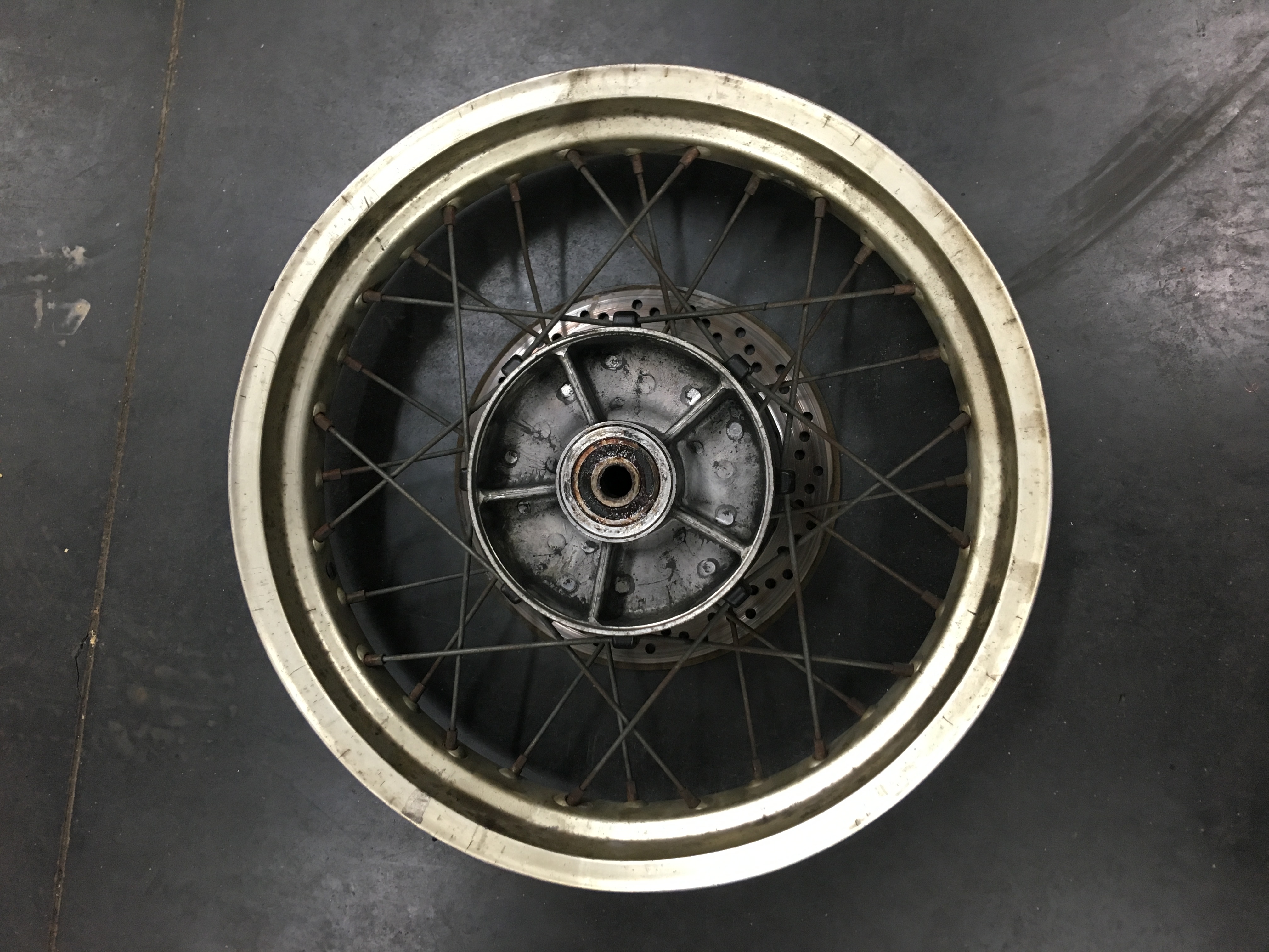

Démontage de la roue et dé-rayonnage

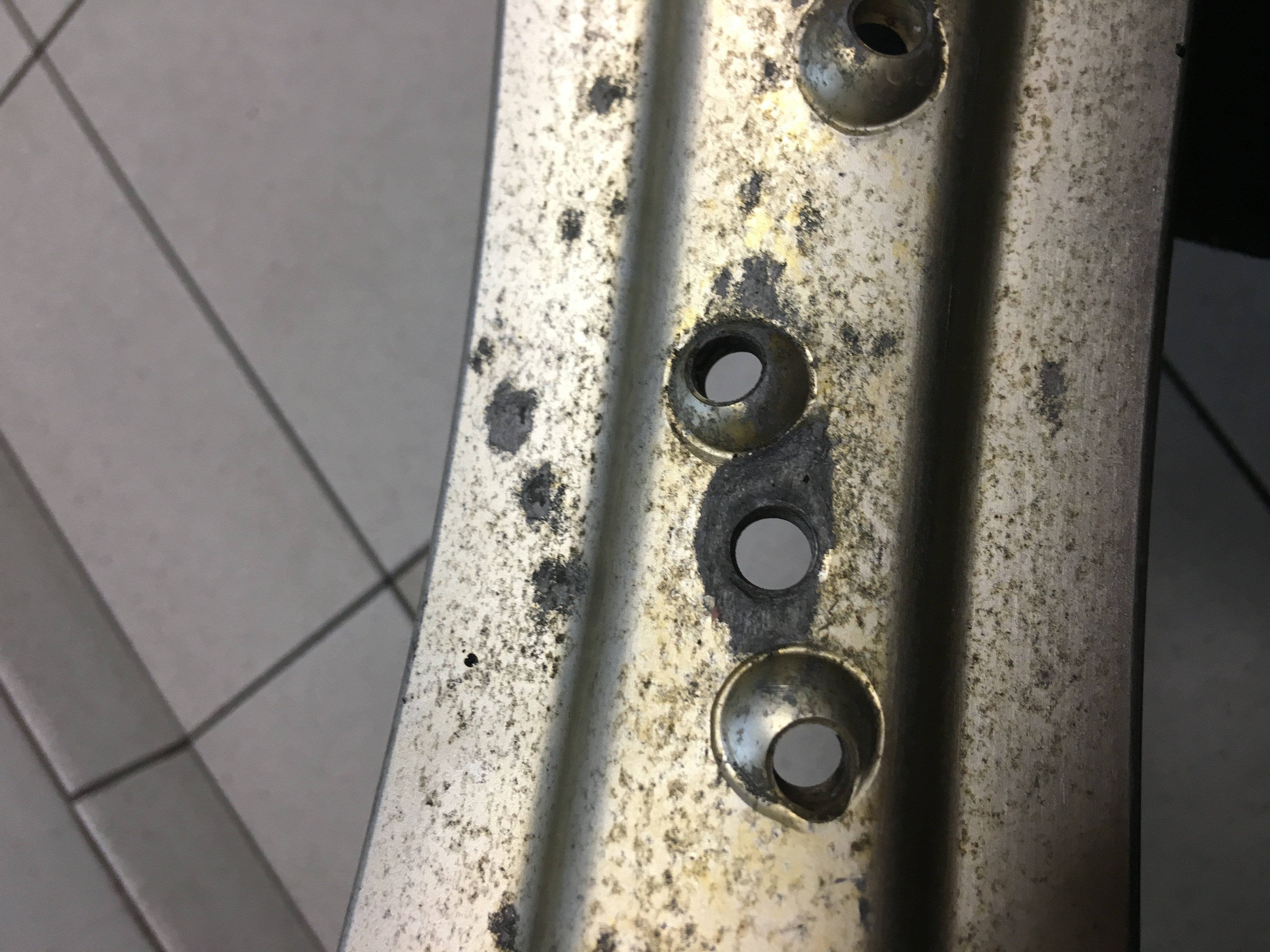

Voici quelques points de corrosion §vert

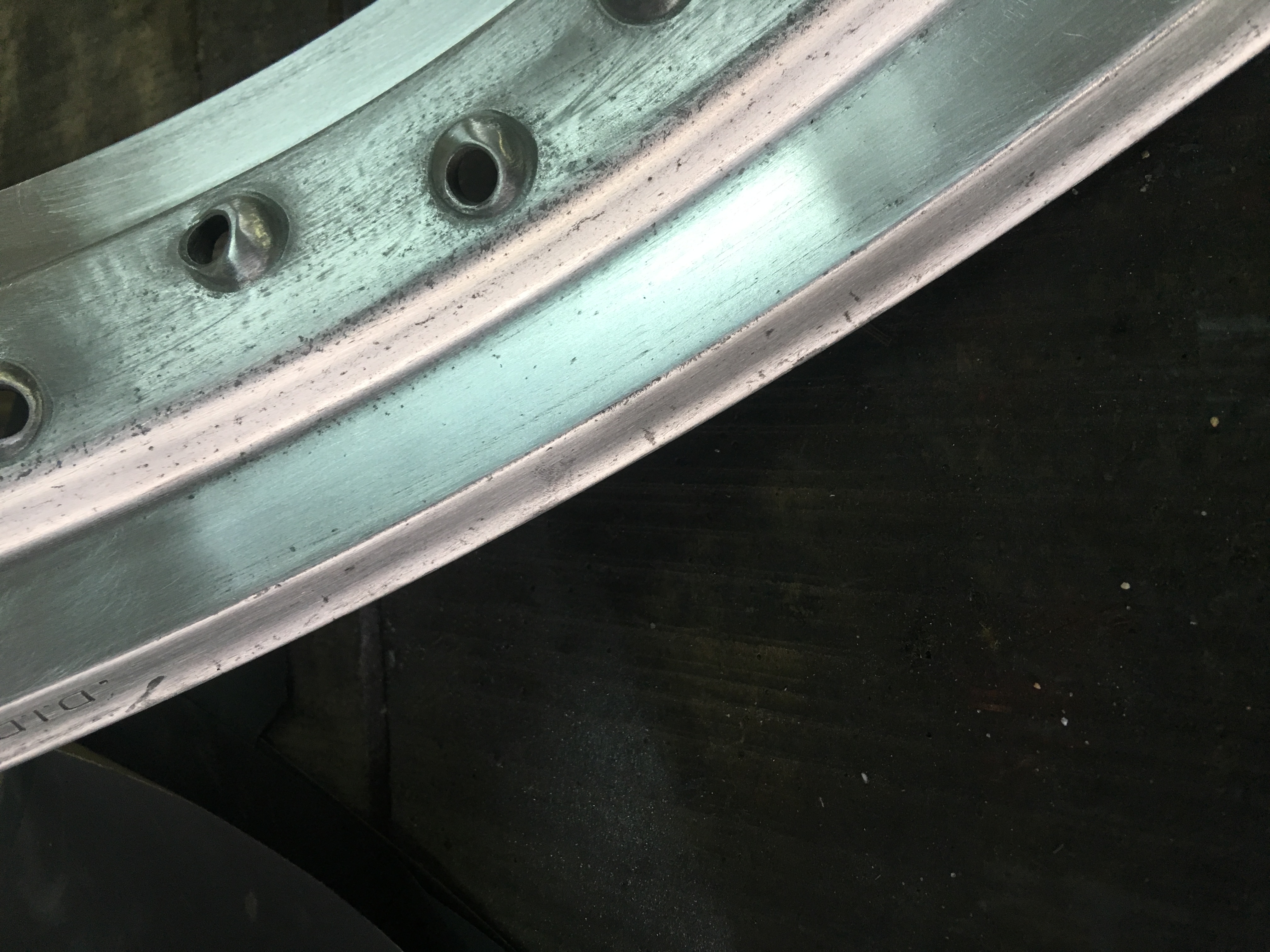

Sablage du cercle

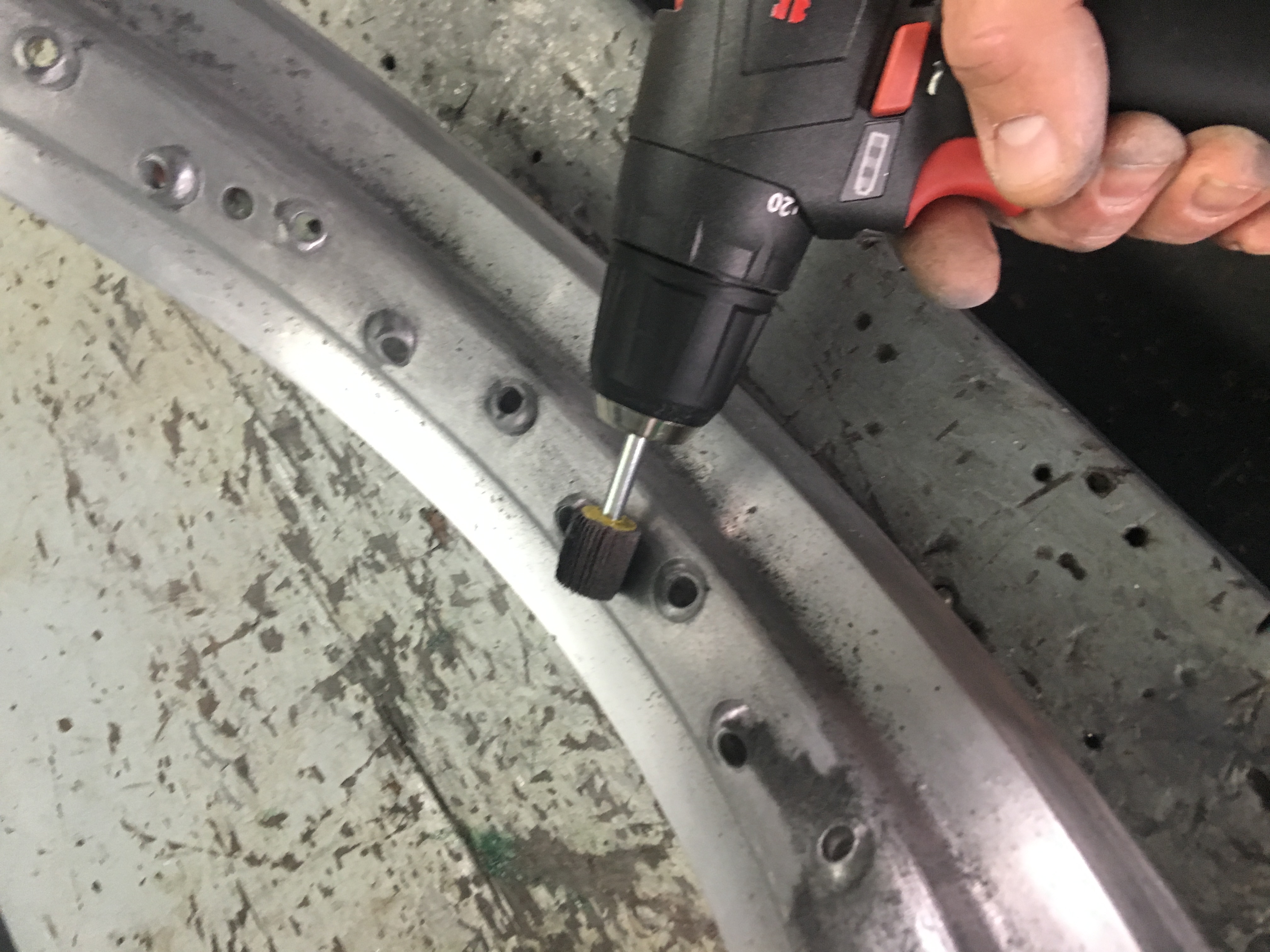

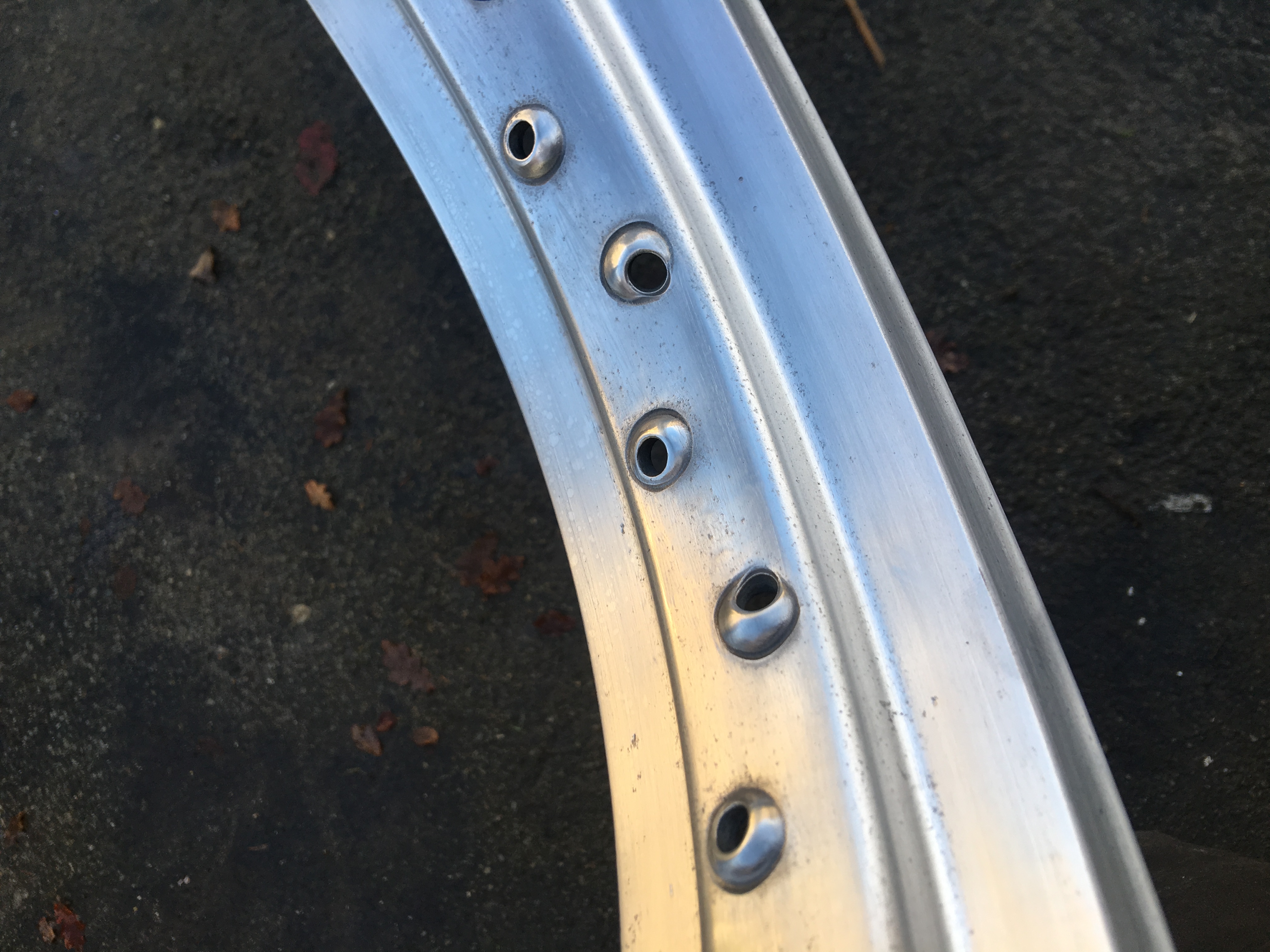

Début de la préparation avec une fraise à lamelle de 80 sur une visseuse pour atténuer les défauts.

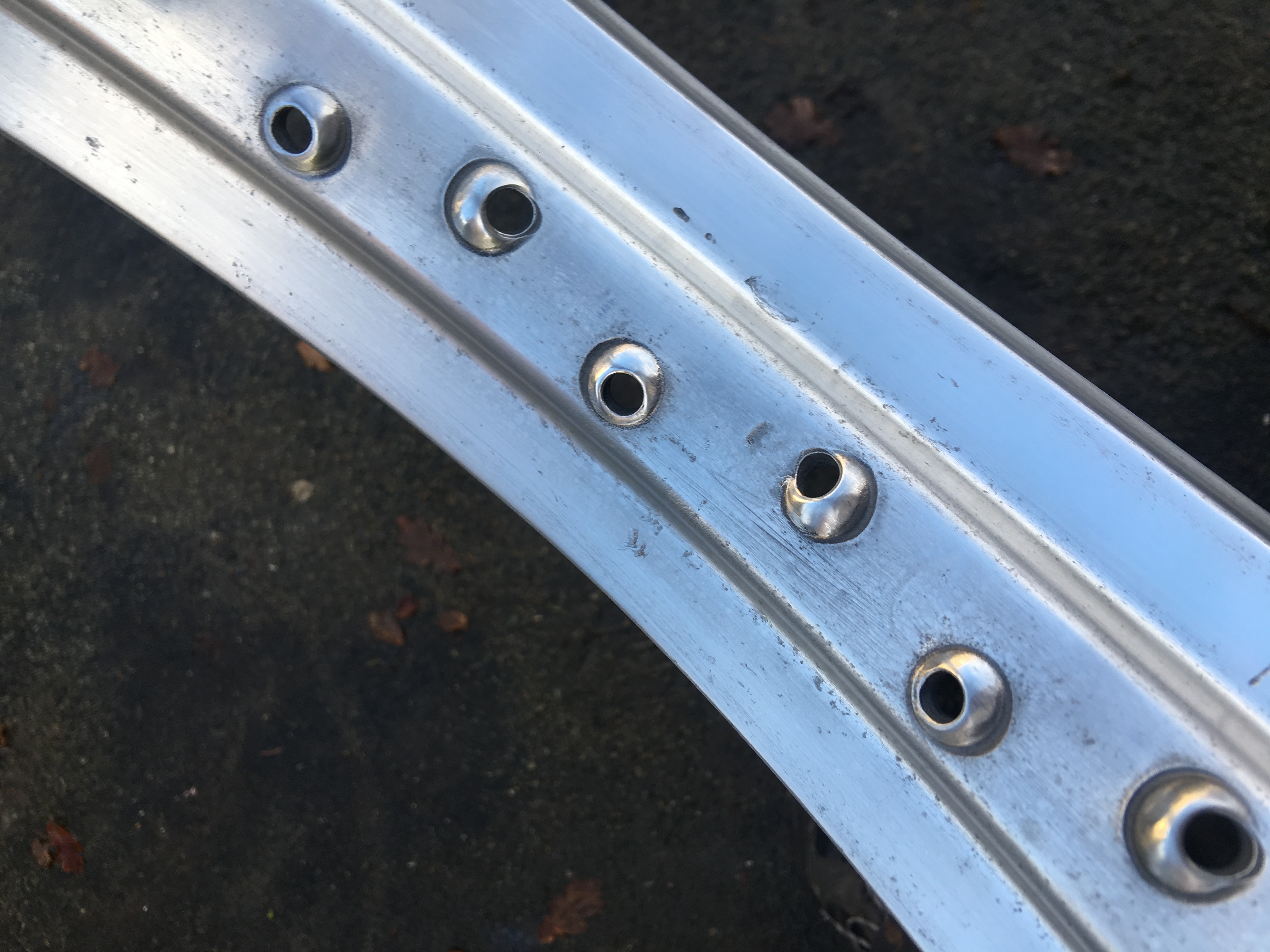

Ensuite je passe au ponçage, je commande avec du papier de verre 200 puis 400 à sec (pas de mauvaises blague SVP :lol: )
Ensuite le passe au 600 et 1000 a l’eau §chaud

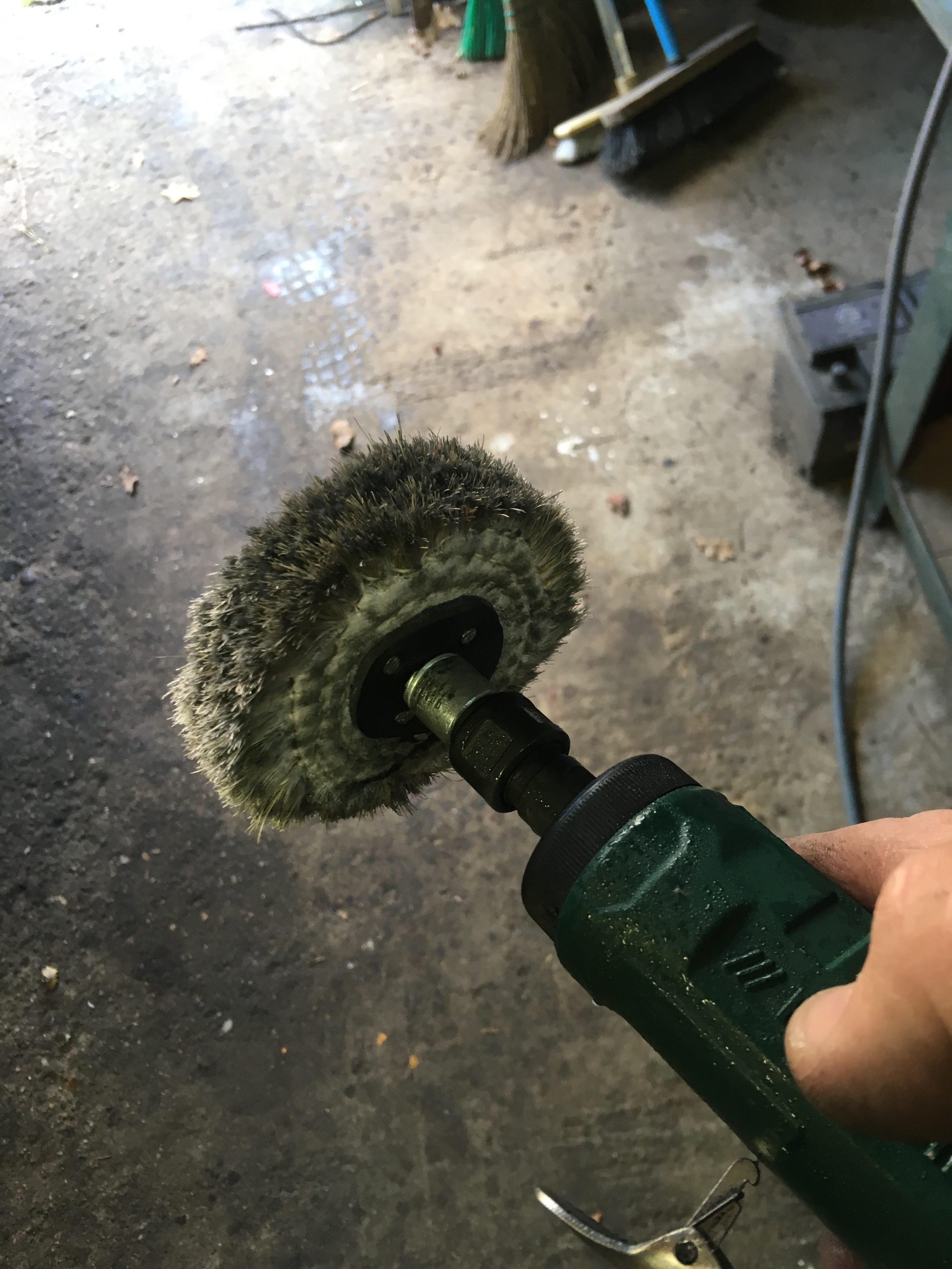

Et enfin je termine avec une brosse de polissage grossier car je veux un aspect alu brossé et non miroir.
Reste à l’expedier pour l’anodisation §huhu .

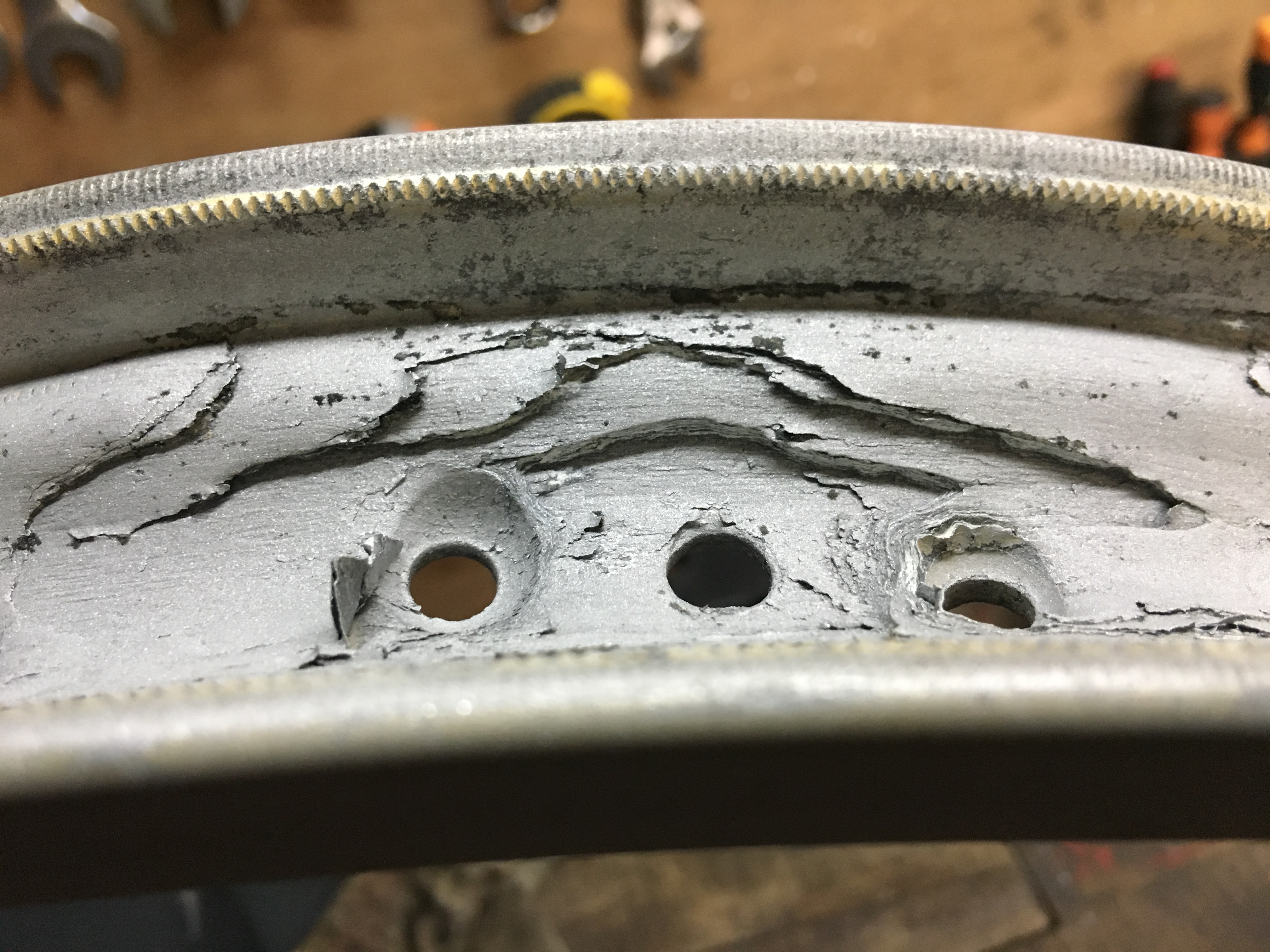

Mais ce n’est pas fini, j’avais quelques parties corrodées mais après sablage et ben :evil: , voyez en image.
Cerclage HS.
Je vais réfléchir à ce que je ferais après avoir récupérer le cercle arrière.

Attention de ne pas utiliser de brosse métallique sur l'alu. Ça laisse des particules qui vont rouiller plus tard !
