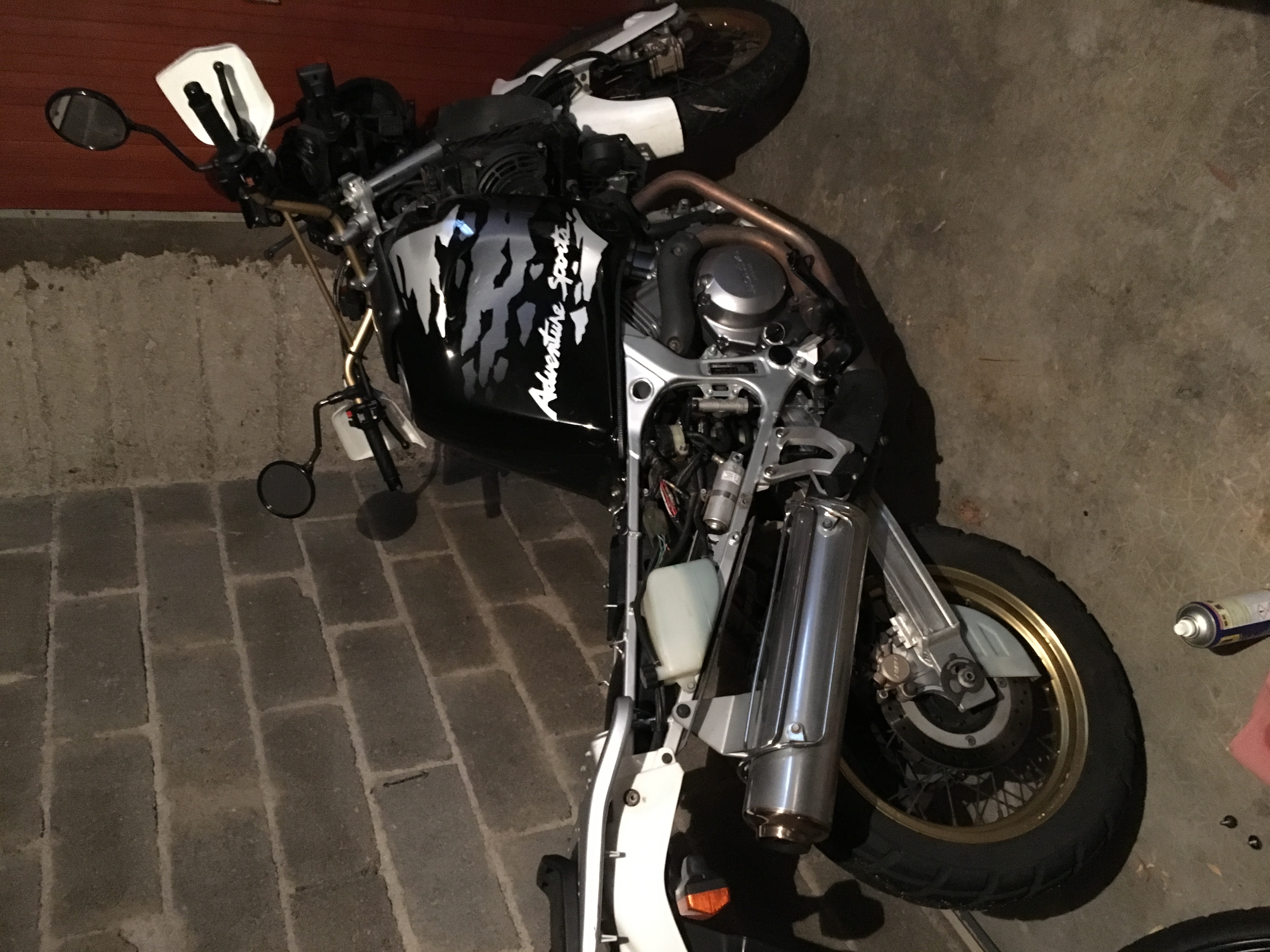

J'ai acquis récemment une R07 de 95 avec 53000 km au compteur et j'ai bien envie de lui donner une nouvelle jeunesse.
Le moteur tourne bien, aussi je vais démarrer par la carosserie. Ma belle fut probablement victime d'une chute à l'arrêt. Elle a donc quelques contusions sur le coté droit (flanc de carénage et couvercle latéral droit fendus, petits "poc" sur le réservoir.
J'ai donc attaqué le démontage des éléments de carrosserie que je pense confier à un carrossier spécialisé moto. Je bien lu sur le forum les témoignages de certains membres, mais ne me sens pas avoir les compétences pour faire un travail de qualité. §non
J'ai trouvé sur Lyon un carrossier (Dams Deco) qui semble faire du bon boulot. Je vais passer le voir. Si certains d'entre vous connaissent d'autres bonnes adresses ... n'hésitez pas à me les communiquer! ;)
Je vais en profiter pour changer son apparence et je pense opter pour le bleu blanc rouge de la RD07.

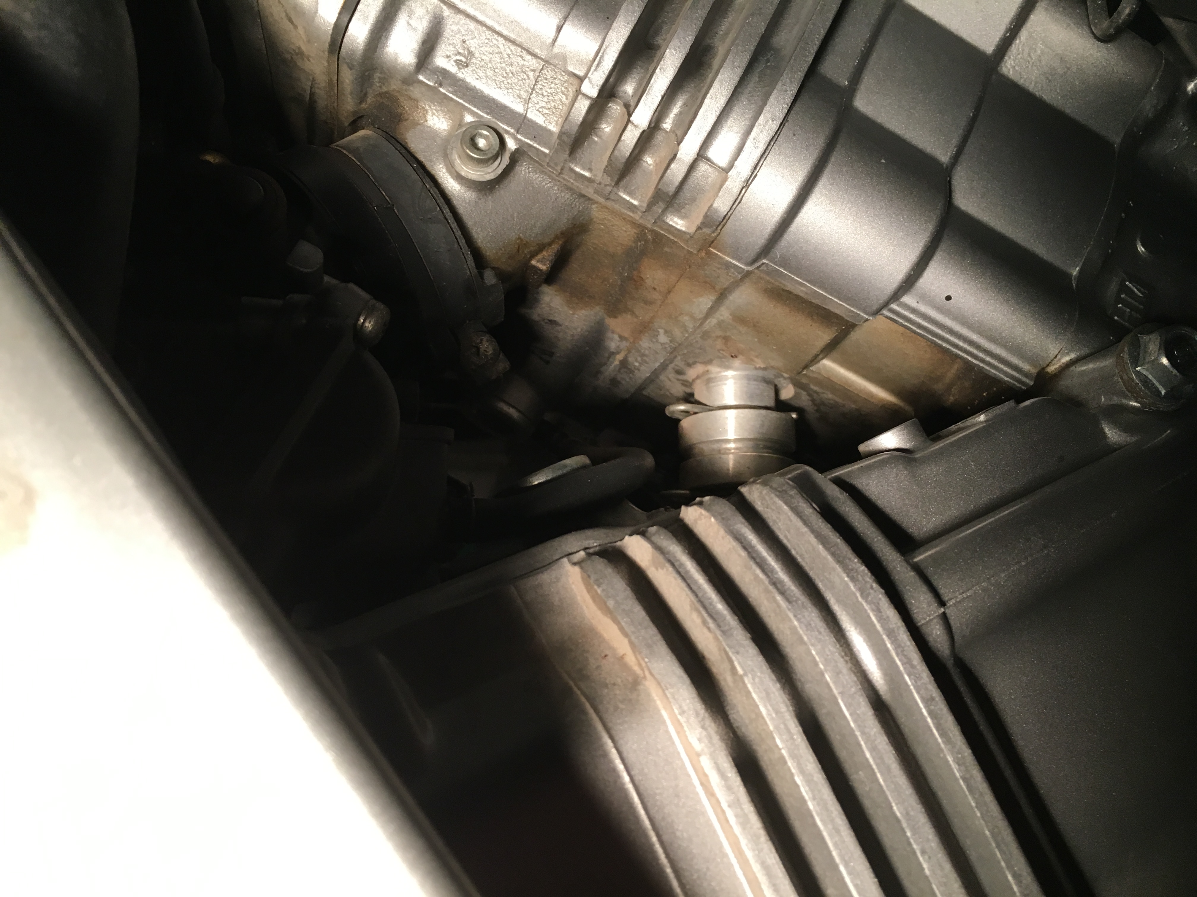

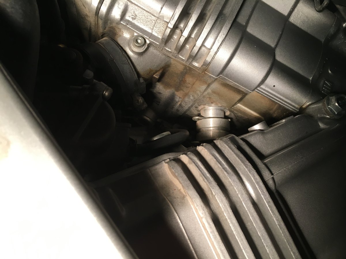

Après avoir déposé mon réservoir, la vue sur le V52 est bien plus dégagée et j'ai constaté des "coulures" sur mon cylindre avant.
J'avais lu une explication sur le forum pour remédier à cela mais... impossible de la retrouver.
Si vous pouvez m'aider et me dire ce qu'il serait bon de faire (au delà d'un bon nettoyage à l'essence F).
Merci par avance ! §huhu

#5 Message par TiTi » 09 févr. 2019, 17:44
Jaunâtre = essence (pipes fuyardes)
Noirâtre = huile (cache culbu)

#6 Message par Gerartiste » 09 févr. 2019, 18:21
TiTi a écrit : 09 févr. 2019, 17:44 Jaunâtre = essence (pipes fuyardes)
§+1 Bref....c'est Caca :lol:

Merci Guiguy pour l'info. J'ai finalement opté pour le site grec. Stickers reçu en moins d'une semaine. Un peu tôt (réservoir, flancs et tête de fourche sont partis en peinture) pour dire si la qualité est bien au rendez-vous. Je vous direz !
A priori le dépôt est plutôt jaunâtre. A part nettoyer puis resserer la vis des colliers de la pipe, y t'il autre chose à envisager ?

#11 Message par Gerartiste » 10 févr. 2019, 07:58
Boxal a écrit : 09 févr. 2019, 22:55
Guiguy56 a écrit : 09 févr. 2019, 20:33 Pour les stickers, j’ai pris les miens sur EBay, un italien qui re-imprime des décors moto anciennes.
Le matos est de bonne qualité.
Les changer ;) Avec le temps elles finissent par durcir.
Re: Restauration de ma RD07 : c'est parti !
#12 Message par TiTi » 10 févr. 2019, 08:45
On peut enlever les entretoises des colliers pour serrer un peu plus (les garder de côté).
Et bien nourrir les pipes (comme tous les caoutchoucs) à la graisse silicone (en bombe pour moi).
Il y a aussi l'eau bouillante.

#13 Message par Tonio22 » 10 févr. 2019, 12:41
Super projet !
Moi aussi j’avais des taches... le fais de virer la cale et serrer un poil plus est c’est tt bon !
Si ta le temps profite de faire un nettoyage du carbu et controler les durites et joints ...

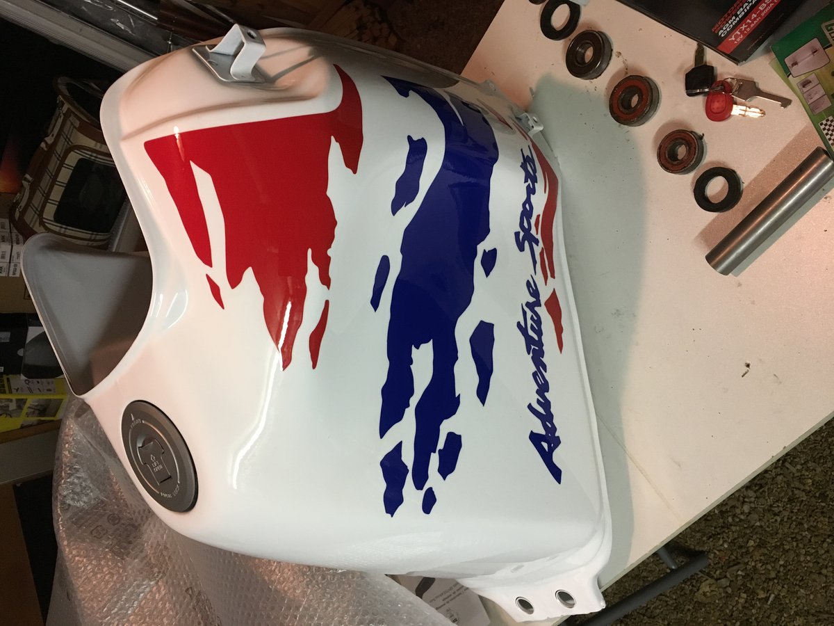

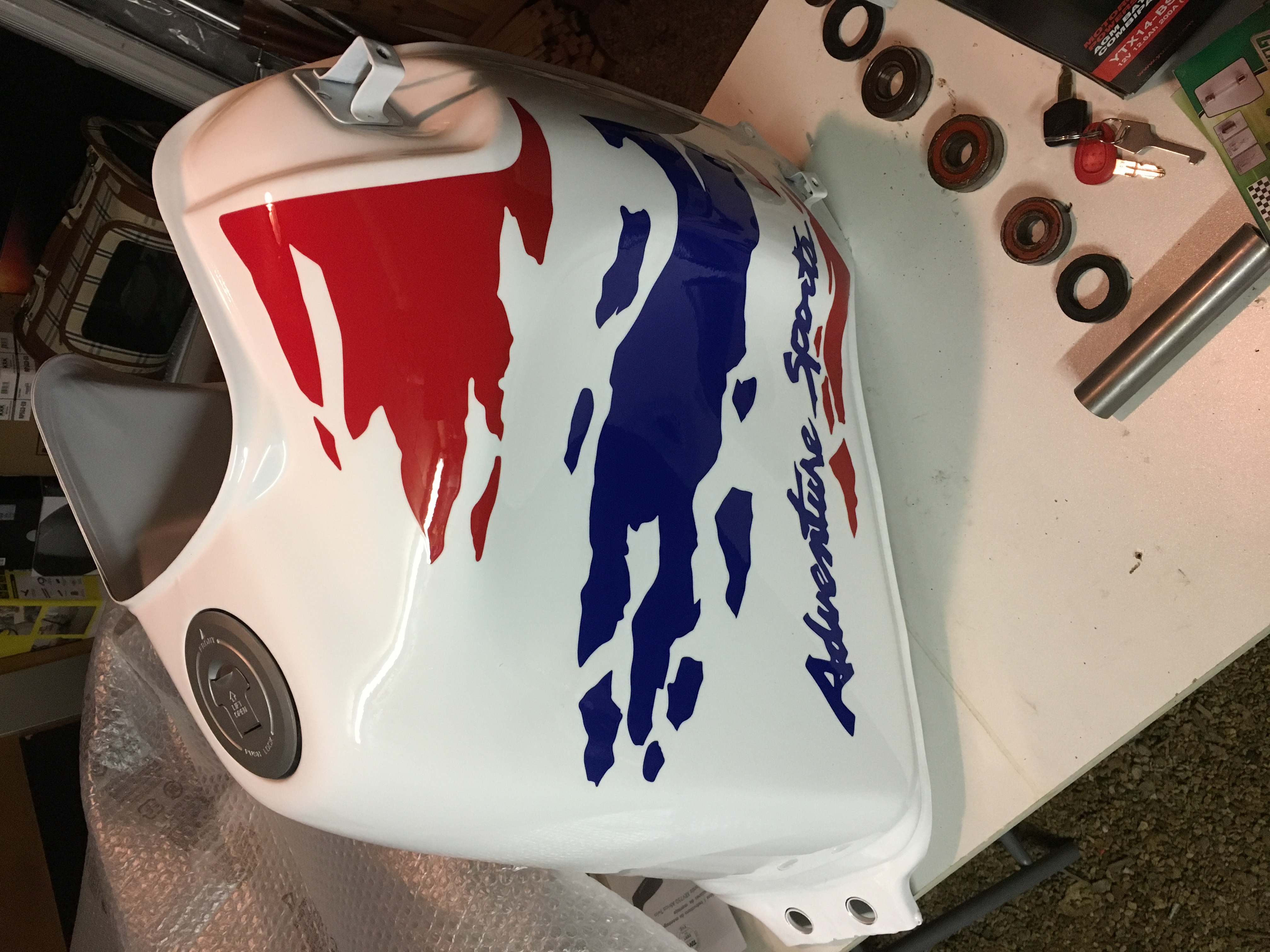

Ma restauration se poursuit tranquillement...
J'ai récupéré réservoir, tête de fourche et flancs latéraux du carrossier. Ils sont maintenant avec la robe BBR (la seule, la vraie :roll: ).
J'ai monté ma béquille centrale commandé chez Heavy Duties. Merci Titi pour ton tuto ! §bise

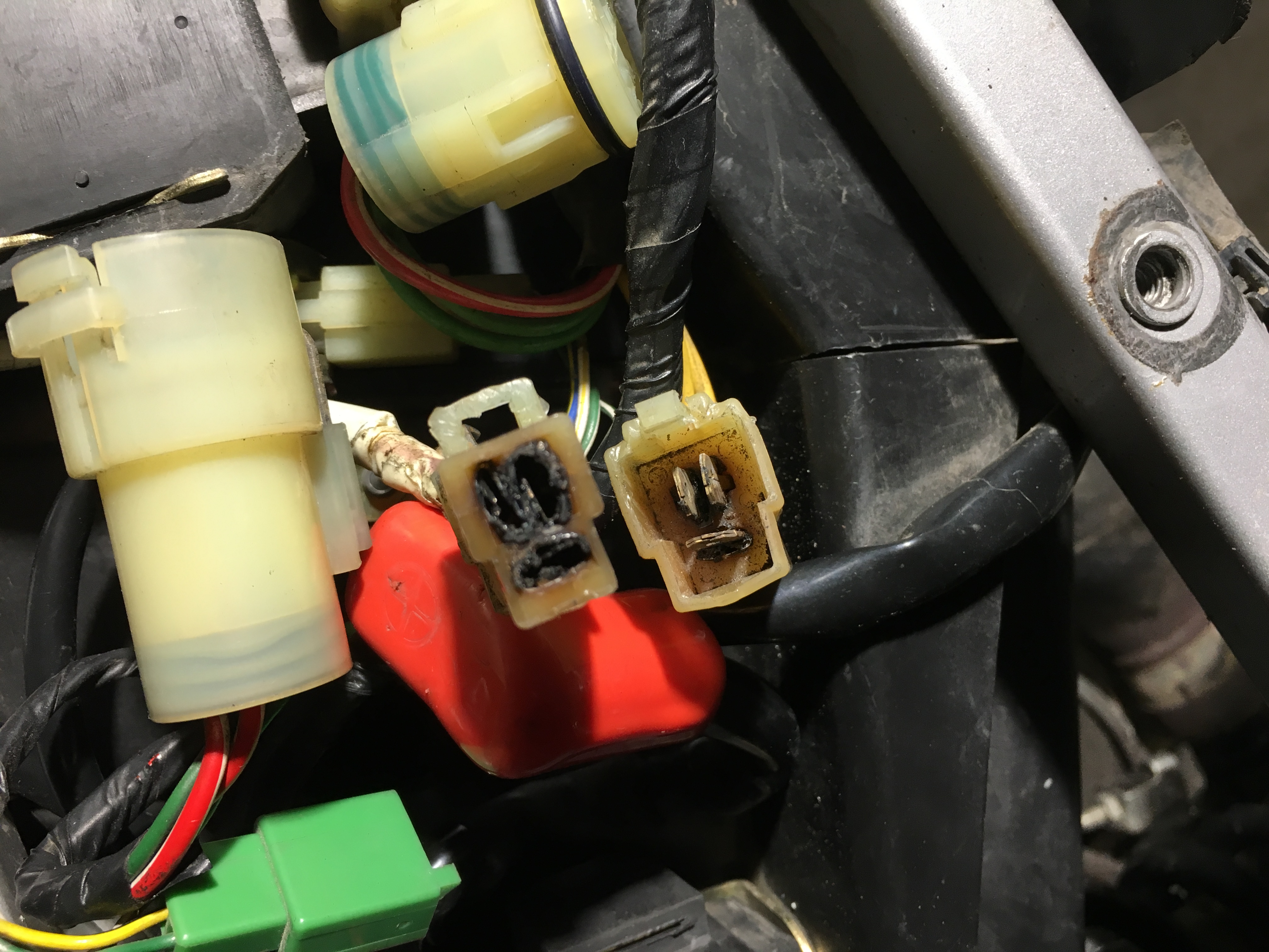

Pour ceux qui douterais encore de la nécessité IMPERATIVE de virer cette foutue :@ prise de régulateur !

Gerartiste a écrit : 10 mars 2019, 11:20 Alors, ces stikers, quoi ca donne? collé a sec ou a l'humide §siffle
à l'humide et par les bons soins du carrossier...
Il y a de toutes petites bulles mais le carrossier m'a assuré qu'elles allaient partir après quelques semaines.

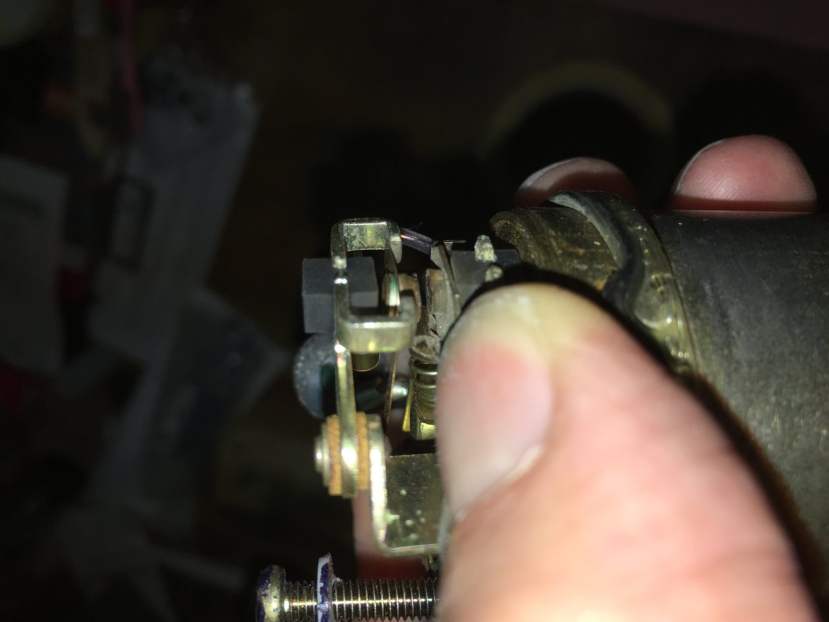

Dans la famille des "petites faiblesses" de nos Africa, le contact de pompe à essence !
et celui de ma belle ne fait pas exception à la règle... §heu
J'ai même l'impression que la pastille du bas s'est collée à celle du haut §aime
Conclusion : changement du contact (acheté sur eBay) et pose d'une diode

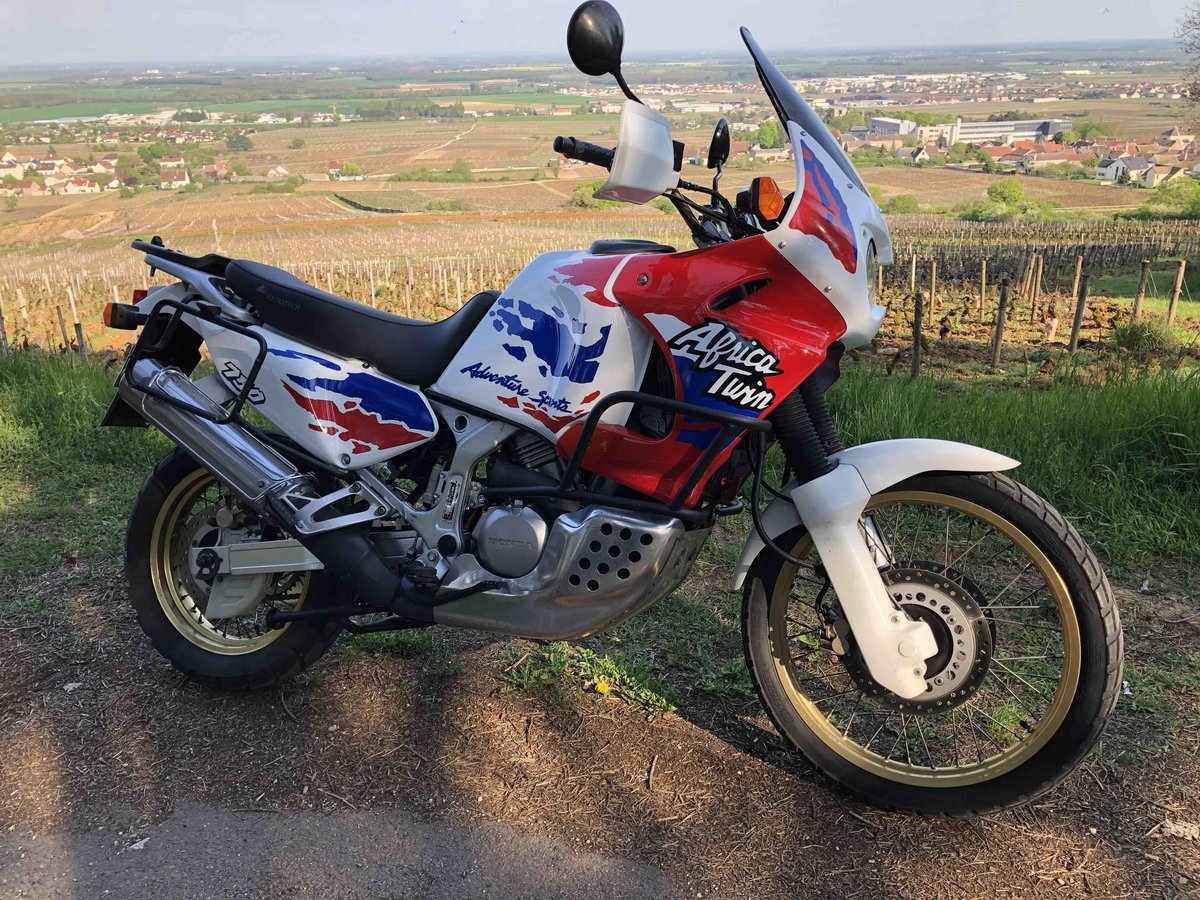

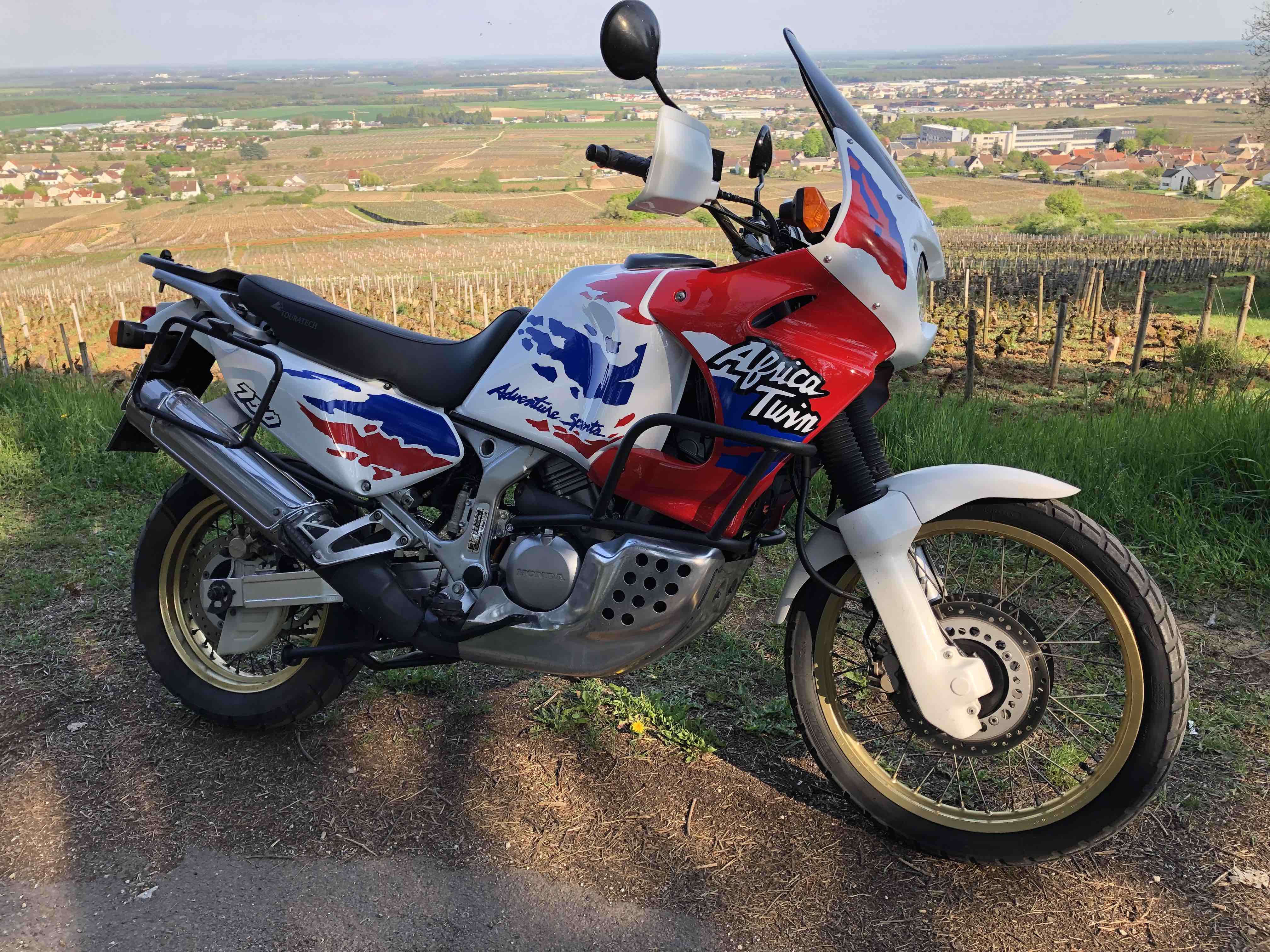

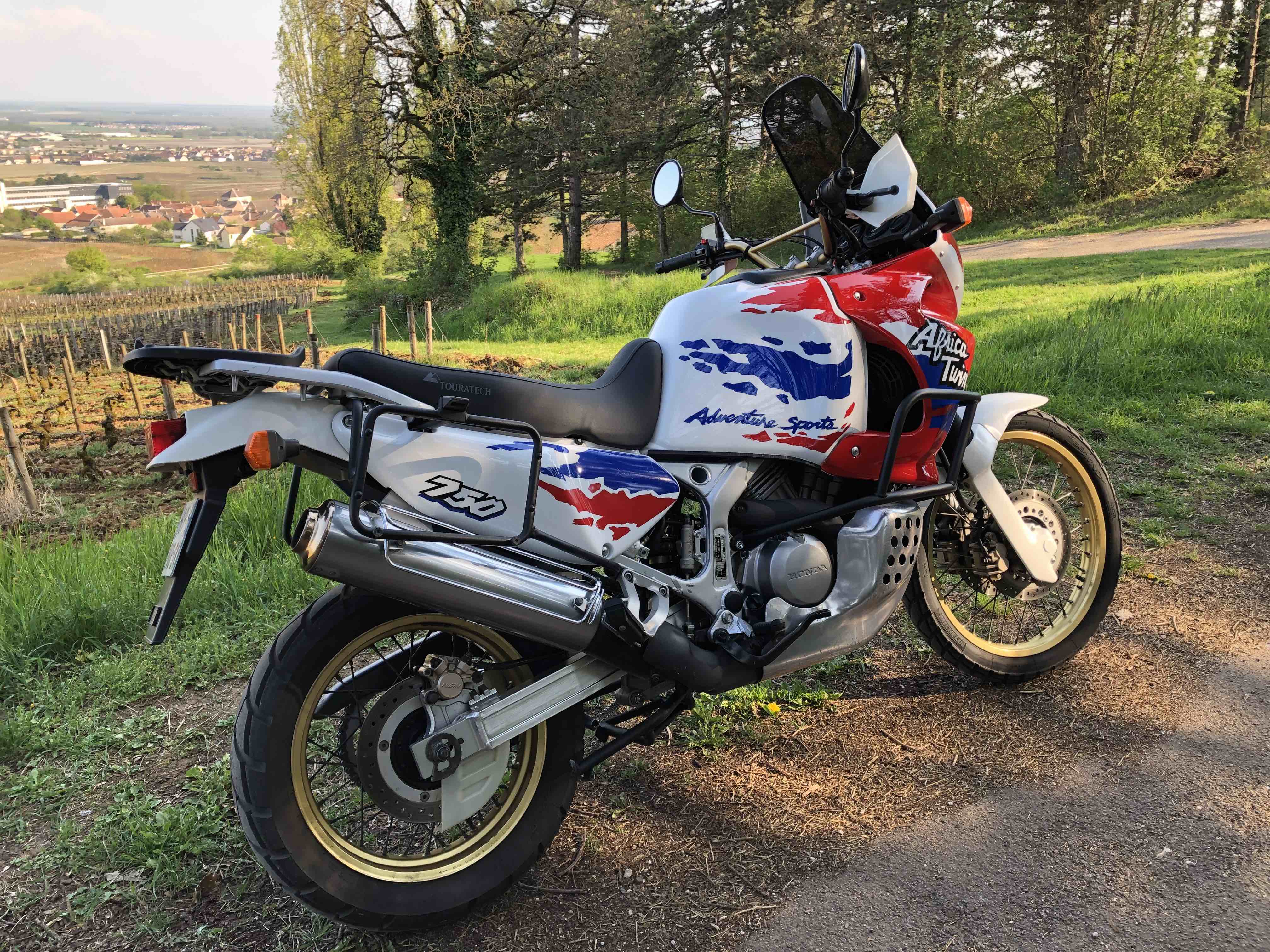

Voici quelques nouvelles de ma belle et pour commencer voilà à quoi elle ressemble aujourd'hui avec sa nouvelle robe BBR qui vient remplacer sa tenue noire.
Pour ce qui se voit moins, j'ai également fait:
- la dépose complète du bras oscillant et le graissage de tous les roulements à aiguilles du Prolink
- révision/vidange de l'amortisseur
- changement des roulements de roue arrière (merci le forum). je ferai bientôt les avant...
- modif de la pompe à essence avec pose d'une diode
- retrait de la prise de régulateur et soudure des 3 fils jaunes en direct
- installation d'une béquille centrale HD
- installation des crash bar HD
Voili voilà, elle est toute belle! §aime

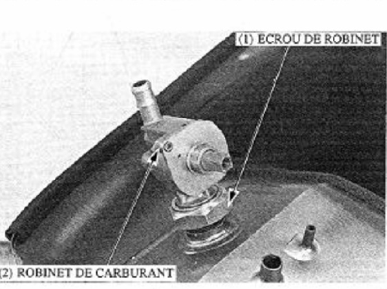

#24 Message par TiTi » 31 mai 2019, 14:33
Pour les tuyaux il y a un trop plein (trou sous le bouchon) et un évent.
Je crois que l'évent est le petit.
Pour les branchements ça pas triste. Et c'est normal qu'une extrémité soit "en l'air", accrochée derrière une traverse du cadre.
