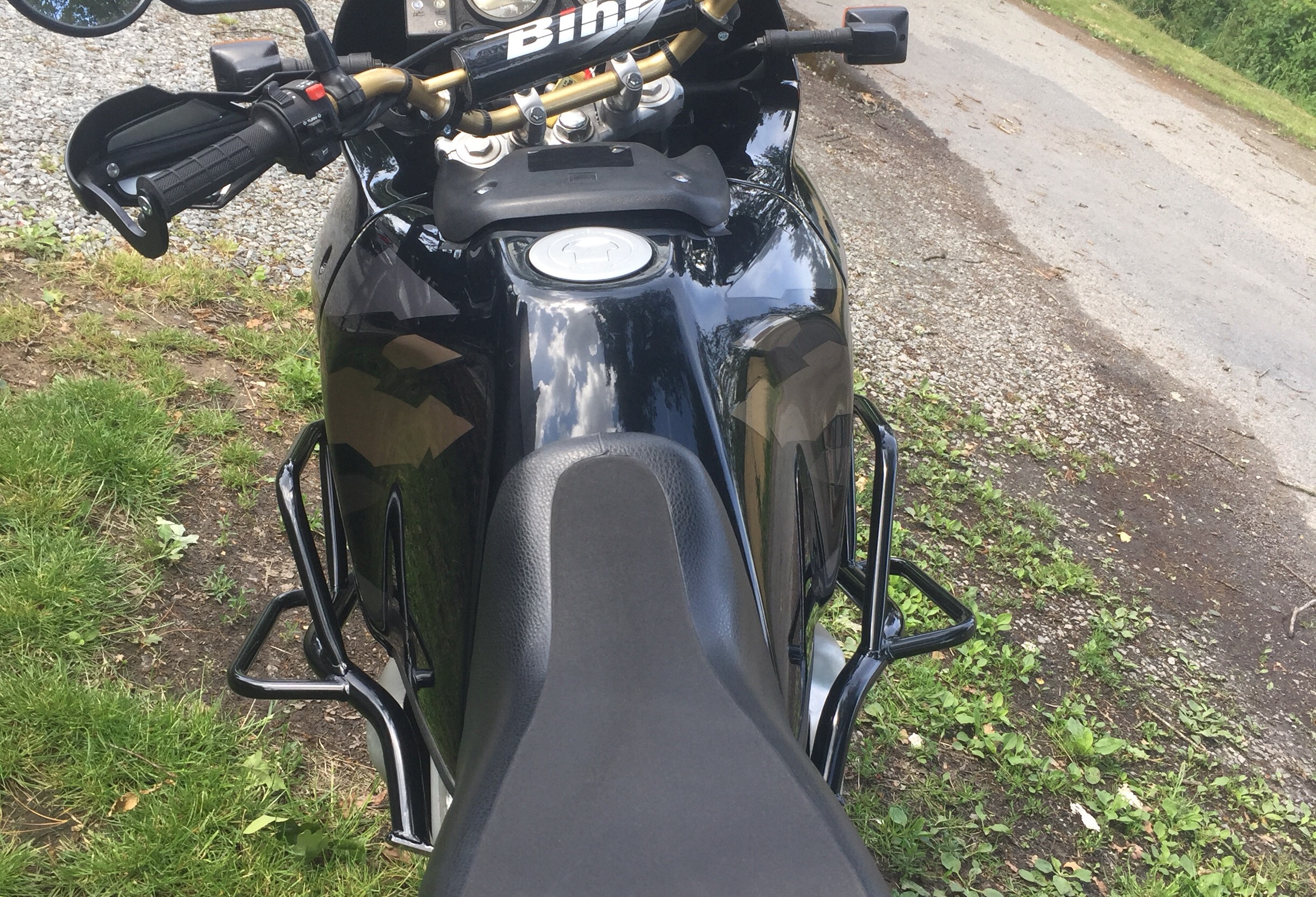

Salut les amis juste un petit mot pour vous parler des crashs bar rugged road commandé avec ptitju et reçu la semaine dernière. §bave J était parti sur du heavy duties mais vu la galère à commander et les bon prix obtenus j ai sauté le pas pour cette marque !
Le colis comprend 2 crashs bar et un sachet de quincaillerie. La première chose c est que les tubes sont de taille vraiment costaud avec de bonne soudure §1er

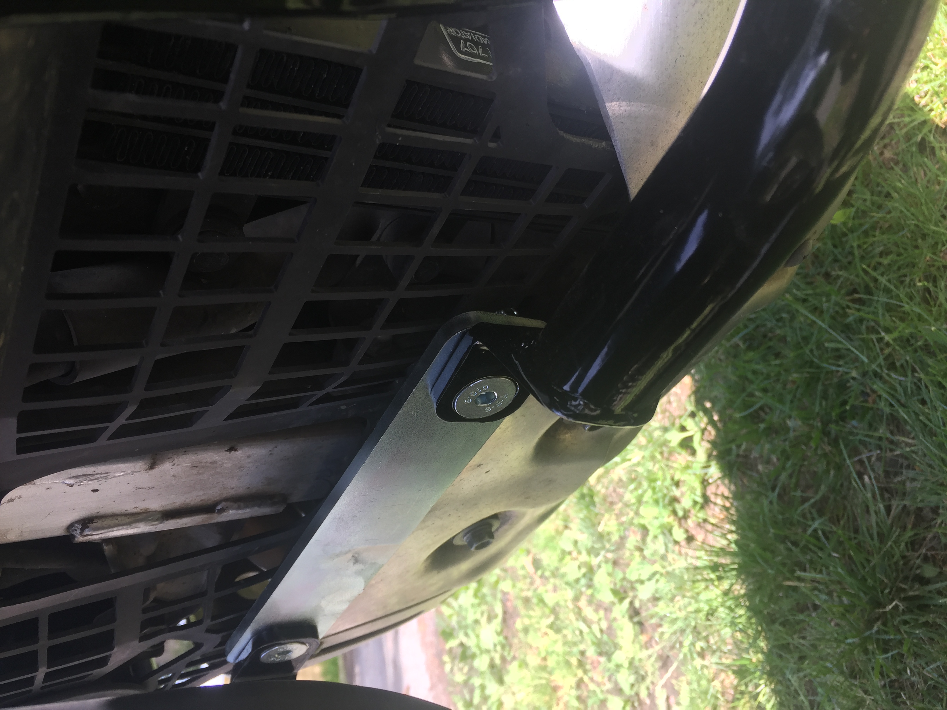

Après niveau quincaillerie une platine avant inférieure avec un axe pour se prendre sur le support moteur et un U qui vient entourer le cadre sur la partie supérieure toujours à l avant . Derrière un axe plus long que l origine et deux entretoises pour fixer en lieux et places de l’origine la tige du support moteur
Le montage se fait sans aucune difficulté et l emplacement des fixations est au poil!
Le seul hic que j ai pu avoir c est sur le sachet de quincaillerie §nul il n y a pourtant qu une poignée d écrou et rondelles et ils ont été capable d oublier une rondelle et m ont fournis dés écrous pas125 pour la tige arrière qui a un pas 150!
Donc en résumer bonne camelote mais un peu juste sur la vérification des pièces avant envoi. Je sais qu il y a des petites erreurs régulièrement mais leur réactivité a l air au rendez vous . Voila quelque photos avant la pose des nouveaux pneus plus TT

Top les extensions pour y mettre les jambes et rouler en mode easy rider ^^
Ca à l'air bien solide §super

après ces CB m'ont toujours fait peur pour les tibias en cas de carton :cry:
mais parait il que ça ne craint pas ,
ils ont l'air solides ,
mais lourds certainement ?

Je confirme que ces crash bars sont vraiment sympa ainsi que de bonne qualité, j ai eu le meme soucis que toi concernant l axe moteur, le filetage n étant pas le même que ceux des boulons....et pour ma part une fixation non fraisée sur la partie avant; Problème remonté a Rugged Roads.
Concernant la grille de protection avant en plastique comment l as tu fixée ?

Je lui ai mis un petit rizlan sur la partie supérieure visible sur la photo 😉
Le reste trouve sa place 👍
