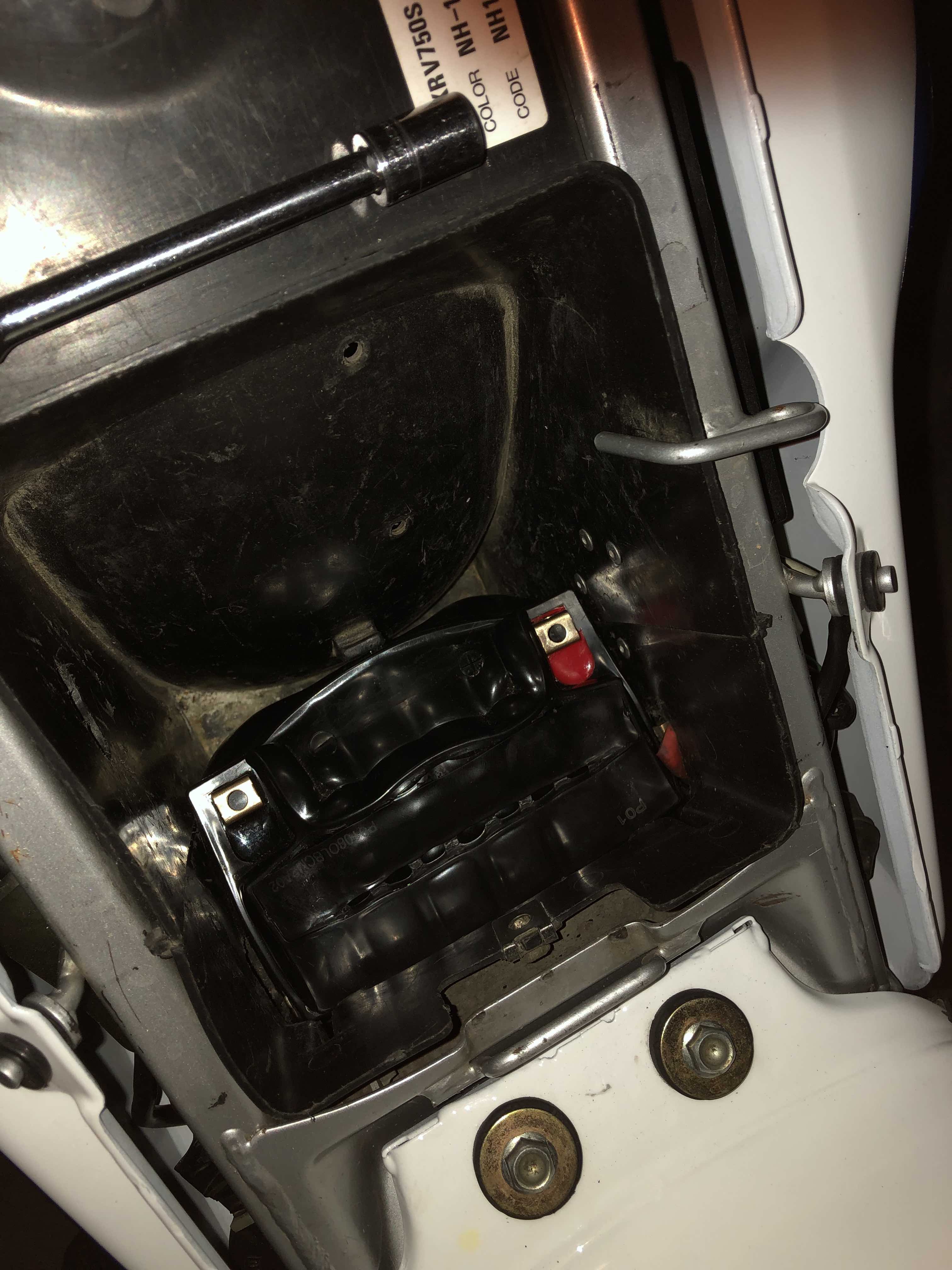

Ce soir de retour d'une ballade de 110 km, je remarque en arrivant que ma moto dégage une odeur nauséabonde ...
J'essaie, tel le chien truffier, d'identifier d'où cela peut provenir, retire la selle et constate que la batterie est toute gonflée...
Surement le régulateur qui a rendu l'âme, mais en attendant, comment sortir cette foutue batterie ? :@ :@ :@
Si vous avez des conseils, je suis preneur !

#2 Message par TiTi » 06 juil. 2019, 18:37
Tu essaies de passer une cordelette dans les 2 cosses pour pouvoir tirer.
D'ailleurs j'en ai une en permanence sur la mienne, ça facilite grandement l'extraction de la batterie, même en temps normal.

#3 Message par Boxal » 06 juil. 2019, 18:50
Bonne idée
Merci Titi
Je vais essayer cela mais je me demande si elle n'est pas trop gonflée.
Il faut peut être que j'attende qu'elle refroidisse...

#4 Message par Boxal » 06 juil. 2019, 20:06
Bon la batterie est extraite (merci Titi pour le coup de la cordelette... maintenant un lacet sera présent dans mon outillage de bord ;) )
Maintenant il faut traiter la cause de ce problème ! §help
Je pense à une défaillance de mon régulateur, mais :
- y a t'il d'autre causes possibles ? Dans ce cas quelles sont elles ?
- si oui comment être sûr de la cause ?
Si c'est le régulateur, le mieux est il de reprendre un nouveau type origine ou de passer au MOSFET ( https://www.motoboxer.net/electricite/r ... on-mosfet/ ) ?
Merci pour vos conseils
