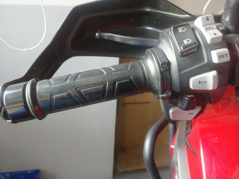

#12 Message par Zolive38 » 18 juil. 2019, 10:06
Bonjour, la poignée droite c'est pour un système à double câble comme ma CRF 2017. La gauche, oui il faut coller sur le guidon à la néoprène.
