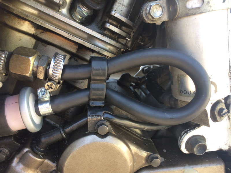

Je roule sans pompe depuis mes mésaventure avec celle-ci, le froid etant arrivé sur le plateau Matheysin, les durites d'essences ont tendance à se contracter §kna .
ma question est :
est-il possible que le débit d'essence soit limité à cause du coude de la durite qui est un peu rétrécie (par rapport à la photo) car j'ai la moto qui plafonne à 7000 tours poignée ouverte en grand en roulant §scoot ? (à l'arrêt elle prend bien les tours juqu'en zone rouge)?
la photo date de cet été lors de la pose.
Re: une histoire de pompe à essence.... encore une...
#16 Message par TiTi » 03 déc. 2019, 14:37
Pas bon cette boucle !
#17 Message par Dode38 » 03 déc. 2019, 14:42
Oui §hein
Bizarre!!! tu as mis une pompe à dépression?
ArcoManolo
Messages : 65
Enregistré le : 27 mai 2019, 08:54
Localisation : Matheysine
#18 Message par ArcoManolo » 03 déc. 2019, 14:58
TiTi a écrit : 03 déc. 2019, 14:37 Pas bon cette boucle !
expliques?

Déjà ça pince la durite comme ça. Avec la chaleur du moteur la durite ramollit et va se pincer encore plus.

ArcoManolo, c'est quoi le raccord que l'on voit en à gauche, le diamètre intérieur est-il suffisant ?
Et le morceau de durite ajouté pour la boucle est en quelle matière, elle a l'air un peu molle, je fais référence à la déformation que l'on après le filtre au niveau de la pièce de maintien de la boucle.
