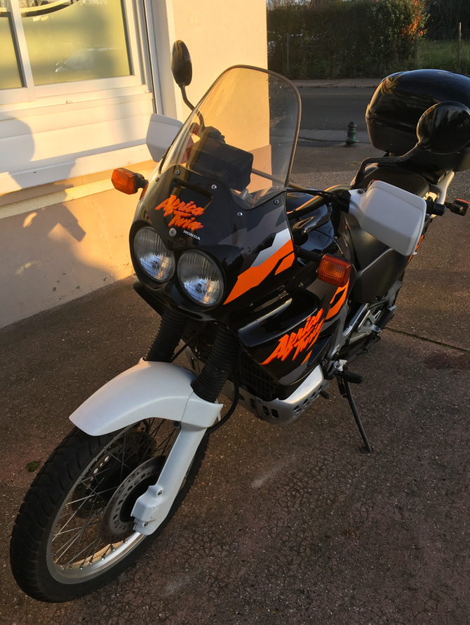

Ca y est, après avoir cédé ma Transalp, je suis enfin propriétaire de ma RD07, quasi la même que ma première brèle il y a 20 ans ! J'aimerai vraiment la fiabiliser pour éviter de tomber en rade au milieu de la pampa. L'utilisateur précédent a déjà fait remplacer la pompe a essence, mais que faudrait t'il pour la rendre le plus sûr possible (CDI, régulateur, ... etc). Si vous aviez des références et des bons plans, suis preneur ! Merci

Elle est belle <3 <3 Pour la pompe a essence, si c'est une d'origine, mettre une diode pour éviter l'usure prématurée des contacts. Ensuite vérifier la connectique du régulateur. En gros c'est de virer le connecteur et de souder proprement les fils. Bien sur il y a les roulements, roues, BO, direction, a graisser. Contrôler la tension chaîne pour éviter de bouffer l'ASB..Change les fluides, huile moteur, freins, fourche, LDR, et filtres si tu n'as pas l'historique. Ce qui te permet d'etre a jour. ;)

Et c'est une RD07A, 1996 !

RD07A donc TCI donc rien à faire de ce côté là !
