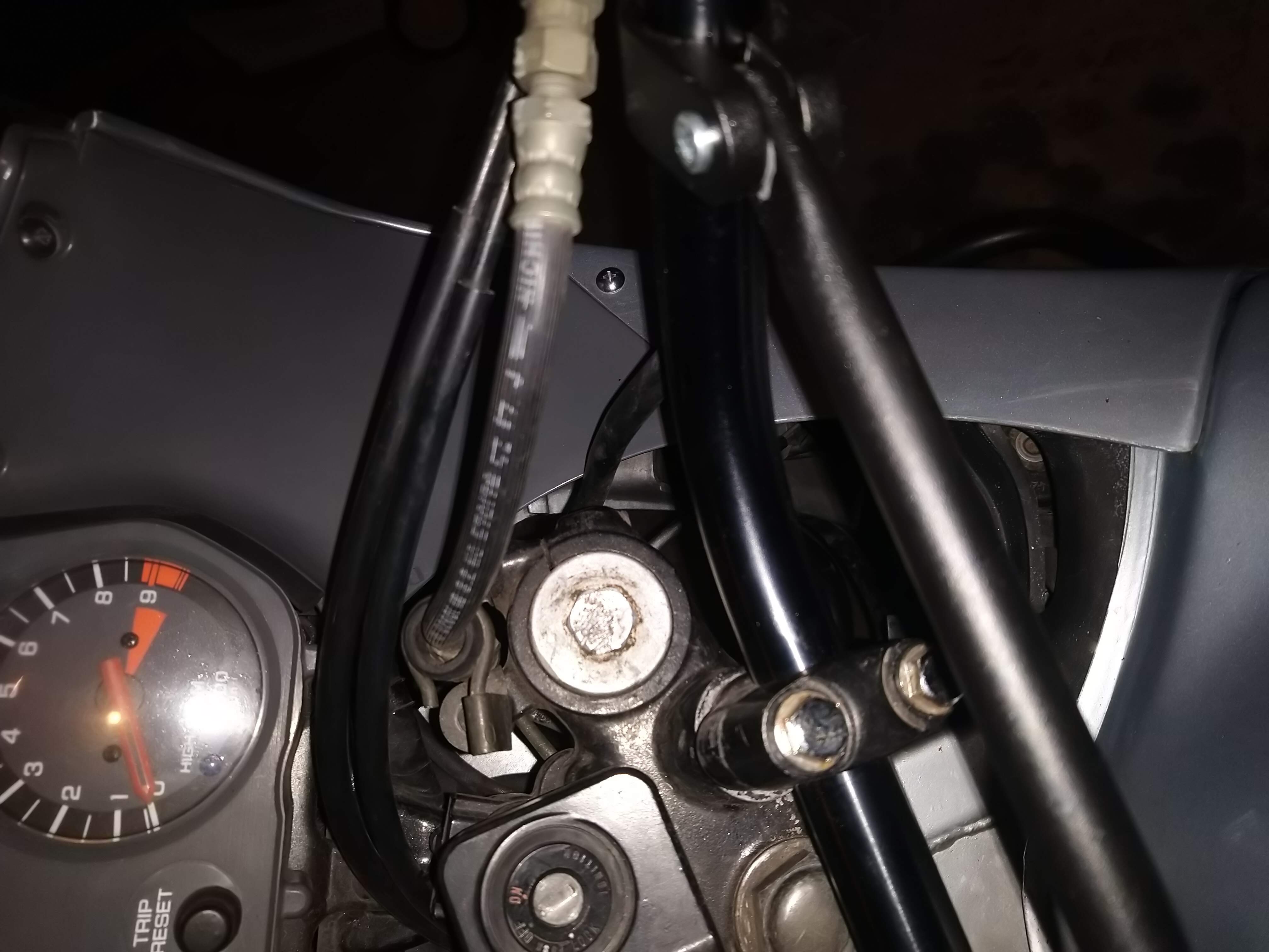

Je me suis lancé dans le changement de guidon de ma T@ (quelle erreur.. :D) Bref, je pensais en avoir pour 1H.. et demain.. elle dormira encore au garage.. ^^
Plusieurs questions.
1/ Pontet qui bouge
Ca force sur les pontets quand je force (debout sur les cales pieds, mon poid sur le guidon) ( Mes butés en caoutchouc serait-elles faiblardes? n°16 sur le schema bike part)
2/ Passage des gaines d’accélération et retour
J'ai pas encore déserré a fond le cable de gaz. mais pour l'instant, si je tourne à droite ça bloque la poignée de gaz. Pouvez vous me confirmer que le passage est bon.
3/ durite frein avant tendu
C'est gênant d'avoir une durite trop tendu? Sinon, qu'est ce que vous me conseillez?
4/buté poignée de gaz
j'avais vu plusieurs post qui disait que le guidon était trop grand.. je m'étais dit "Parfais pour monter mes pare mains SW-Motech déniché en braderie de Lille 5€.. et donc je me suis dit que j'allais rentrer un peu plus la poignée de gaz et laisser déplacer quelques millimètre le guidon sur la droite et la gauche.. mais voila il y'a une butée sur la poignée de gaz qui m'empeche de l'enfoncer vers l’intérieur.
ça peut se limer? j'ai vu qu'il existait des poignées sans butées, certainement dans le but de monter des pare mains..
Bonne lecture,
Matt.

#2 Message par Marcopolo » 06 janv. 2020, 06:34
Oui il faut couper le bout de la poignée, 1mm pas plus et bien ebavurer l'intérieur.
Oui il faut rentrer tous les commodo d'1cm au moins.

#3 Message par Matlho » 20 janv. 2020, 20:45
Le guidon est monté, le cable repassé au bon endroit. j'ai enfoncé la poignée de gaz et il y'a 1.5/2cm qui dépasse, je pense couper un 'ti peu pour raccourcir.
Pas pu essayer sur route pour l'instant.. on verra suivant le feeling au guidon
par contre grosse grosse, (très très grosse) boulette du jour.. pour repasser le cable de gaz j'ai démonté le reservoir.. posé un peu l'arrache sur un coin.. il est tombé :'( :'( :'(
Je suis... dégoutté ! Bon dans l'histoire, j'aurais appris une chose ce dimanche.. il faut jamais travailler dans la précipitation.. !
Quelqu'un aurait ça à vendre? :-) (dans la même colorie)
Matt
