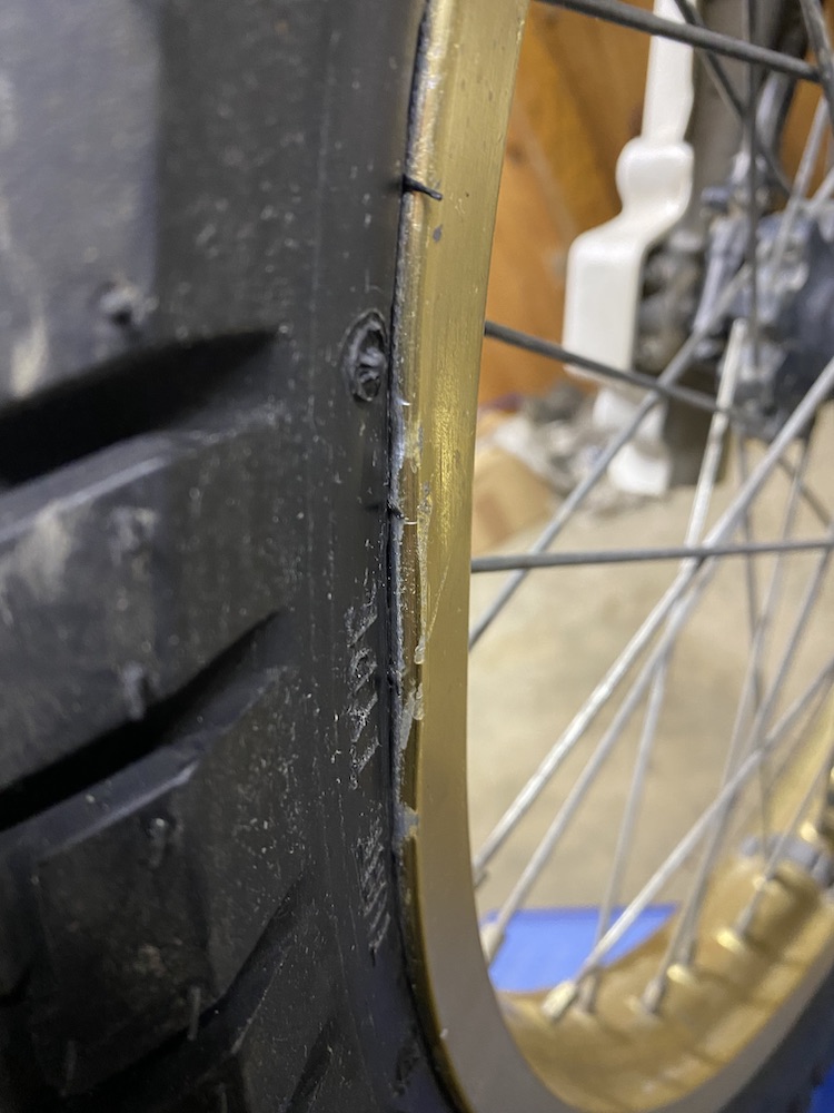

La jante avant de ma RD03 a un plat.
C'est moi qui l'ai fait il y a 2 ans, je me souviens très bien.
Avec les crampons ce plat ne me gênait pas, en fait, les crampons secouent tellement que tu ne sais pas si c'est le plat ou les crampons :roll:
Je suis repassé en pneus mixtes et là, le plat est très présent à la conduite.
Il faut donc que je redresse ou fasse redresser ma jante.
J'ai vu sur Internet plusieurs méthodes pas très orthodoxes.
Dudu qui est passé l'autre jour m'a dit de chauffer. Mais avec quoi ? Chalumeau ? décapeur thermique ?
Je ne voudrais pas esquinter l'anodisation qui n'est pas trop mauvaise sur cette roue.
Et une fois chaud, comment on redresse ?
Sinon, pour ceux qui connaissent, avez-vous des adresses à Grenoble ou à Lyon ?

#9 Message par ObiOne » 20 janv. 2020, 18:43
Au niveau du marquage 90/90 du pneu, l'anodisation semble avoir fait des micro-rides (zone un peu blanchie)
Merci, @Tenno, de ne pas m'avoir pris pour un "illuminé" ^^

#10 Message par Tenno » 20 janv. 2020, 18:49
Oui, c'est exactement là, on ne le voit pas bien sur la photo

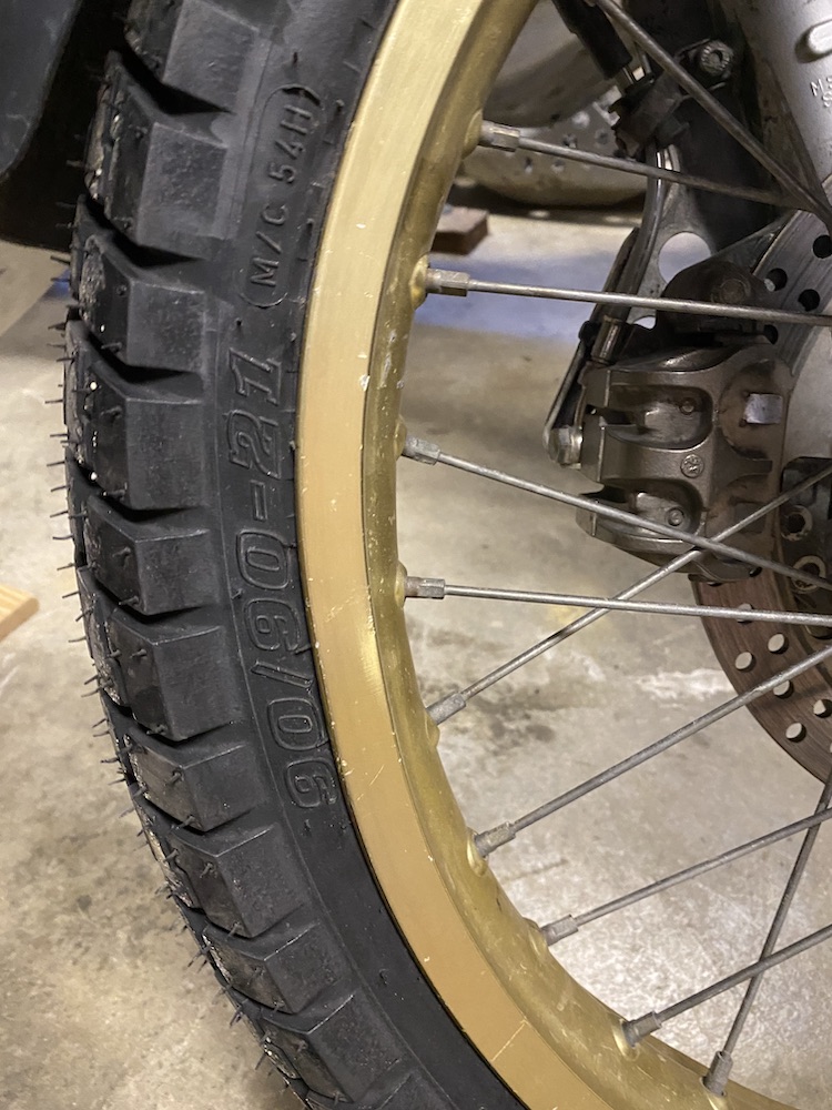

Thierysp
Messages : 627
Re: Redresser un plat sur une jante
#11 Message par Thierysp » 20 janv. 2020, 19:31
On dirais que ton pneu n'est pas vraiment centré!!! Des plats plus important j'en ai eu sans rien ressentir. Contrôle quand même que t'as pas un saut de jante, si ce n'est déjà fait.

Thierysp a écrit : 20 janv. 2020, 19:31 On dirais que ton pneu n'est pas vraiment centré!!! Des plats plus important j'en ai eu sans rien ressentir. Contrôle quand même que t'as pas un saut de jante, si ce n'est déjà fait.
Bien vu ! §1010
les tétons de moulage sont coincés verticaux à cet endroit et pas horizontaux comme plus loin. Le talon n'a pas claqué correctement.

#14 Message par Bro7 » 20 janv. 2020, 20:20
C'est vrai que c'est pas simple à voir.
Qu'est-ce que tu appelles "Plat" Tenno?
Un plat sur une jante, c'est déjà d'une, très dur à faire, et de deux, c'est très difficile à rattraper.
Un voile se travaille bien mais un plat, c'est largement plus compliqué! :| Voir impossible.
Mais dans ton cas, ça me parait plus être la bordure de la jante qui a plié un peu, mais ça ne devrait pas avoir d'incidence.
Par contre, comme les copains, le pneu pas centré, c'est déjà surement une bonne piste! ^^ Et c'est vrai qu'il ne l'est pas du tout! :lol:

#15 Message par Tenno » 20 janv. 2020, 20:27
Bro7 a écrit : 20 janv. 2020, 20:20
Ce qui te donne l'impression qu'il n'est pas centré, c'est justement le plat, mais je t'assure qu'il l'est parfaitement.

#17 Message par Guiguy56 » 20 janv. 2020, 20:46
Tenno a écrit : 20 janv. 2020, 20:27
Comme les autres, le talon du pneu n’est bien en place (zoom la photo, c’est flagrant).
Fait un gonflage à 4 ou 5 bars, ça devrait le mettre en place.

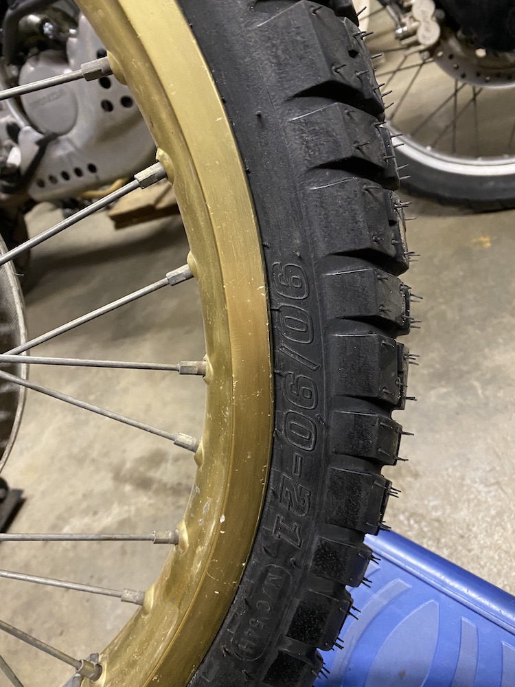

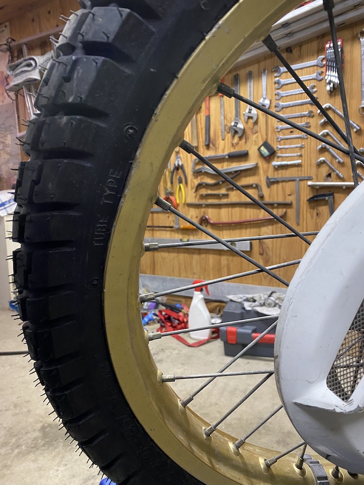

#21 Message par Tenno » 20 janv. 2020, 21:58
L'ennui, c'est que vous avez raison, mais moi aussi §mdr
Ok, le pneu n'était pas complètement en place, mais en regardant de plus près, voilà ce que j'ai trouvé de l'autre côté, presque en face, mais pas tout à fait :cry:
J'ai dégonflé, mis du liquide vaisselle et regonflé à 5 bars (ce que j'avais fait au premier montage)
Voilà ce que ça donne.
Je vais laisser comme ça jusqu'à demain soir et je verrai bien si le pneu a pris finalement sa place, mais j'en doute.
Thierysp
Messages : 627
#22 Message par Thierysp » 20 janv. 2020, 22:01
Faut une photo de profil...
Car là, j'ai un doute.
Prends des précautions quand tu gonfles un peu fort, jamais être en face de la jante, cela me rappel l'accident de François Speck quand il a gonglé la roue de la remorque qui lui a éclater en pleine face. §masqued
j'ai du parfois mettre un paquet de graisse pour que le pneu ce mette en place. :@
Messages : 5659
#23 Message par Tenno » 20 janv. 2020, 22:15
Thierysp a écrit : 20 janv. 2020, 22:01 Faut une photo de profil...
C'est pas beau, je vais la remplacer de toute façon.

#24 Message par Guiguy56 » 20 janv. 2020, 22:16
Dégonfle le pneu, décolle le talon, et regonfle.
J’ai vu le faire 3 fois pour que le pneu prenne bien sa place.

#25 Message par Guiguy56 » 20 janv. 2020, 22:18
Tenno a écrit : 20 janv. 2020, 22:15
A ouai, elle a bien morflée :shock: :shock:
