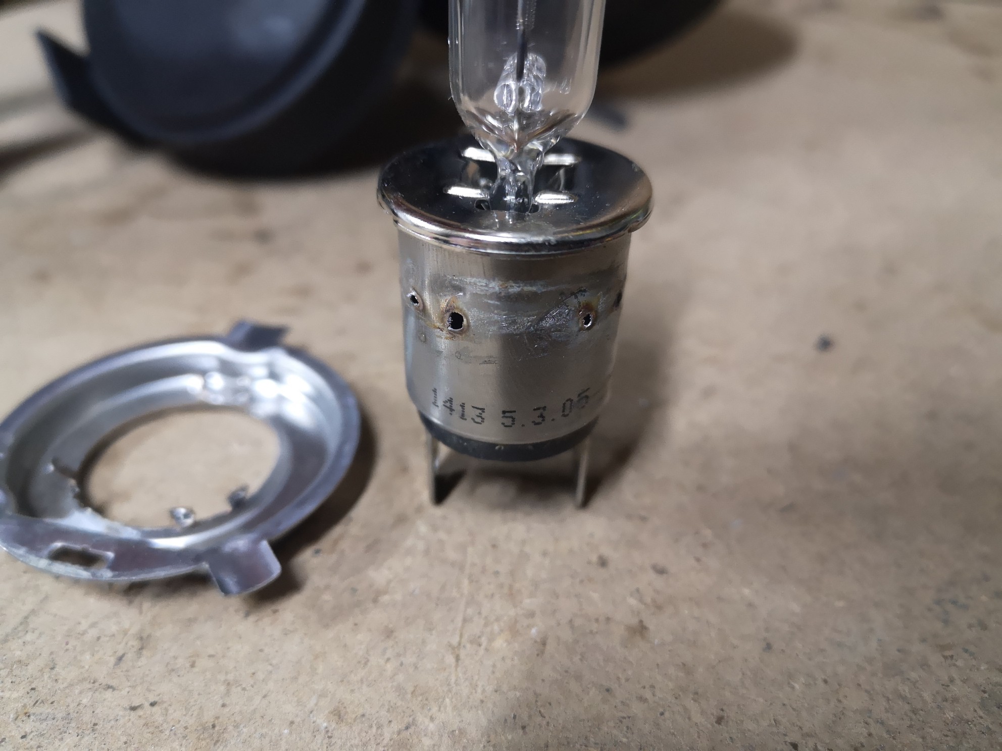

Tu as eu la même idée que moi.
En retirant le culot, le h4 passe sans problème !
Photos a venir. ;)
Du coup, il me faudrait deux h4 led avec des culots de h7... §hein

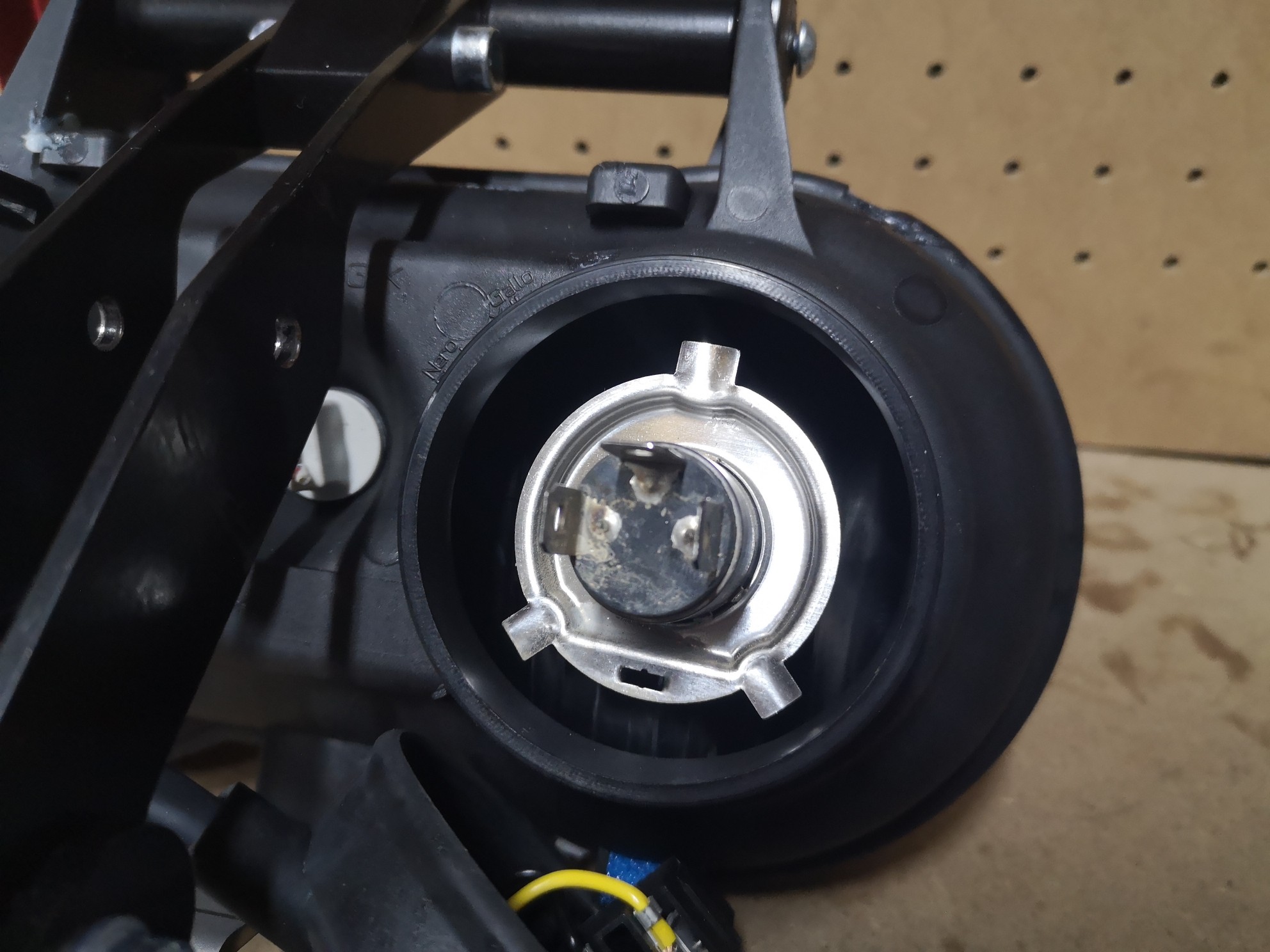

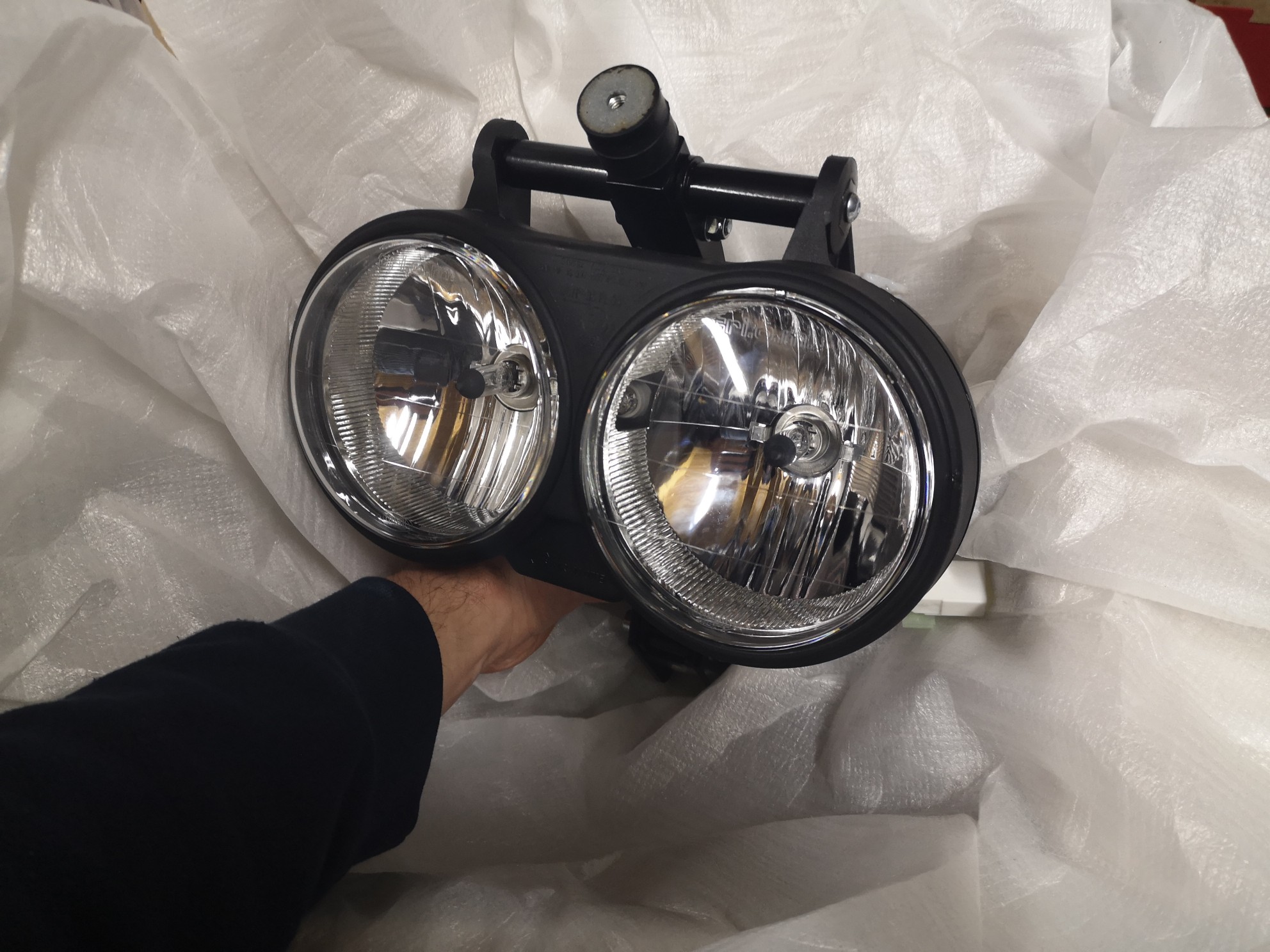

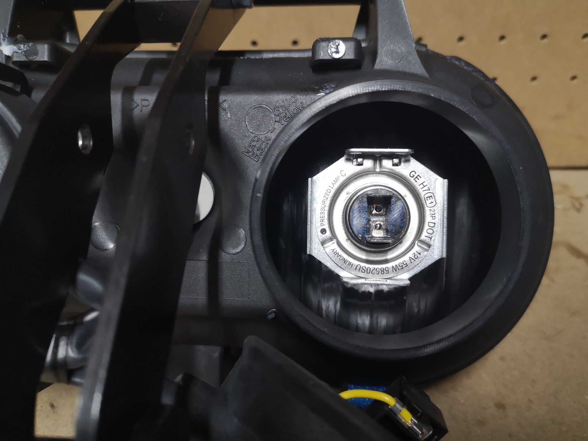

#4 Message par Pti-ju » 11 mars 2020, 23:05

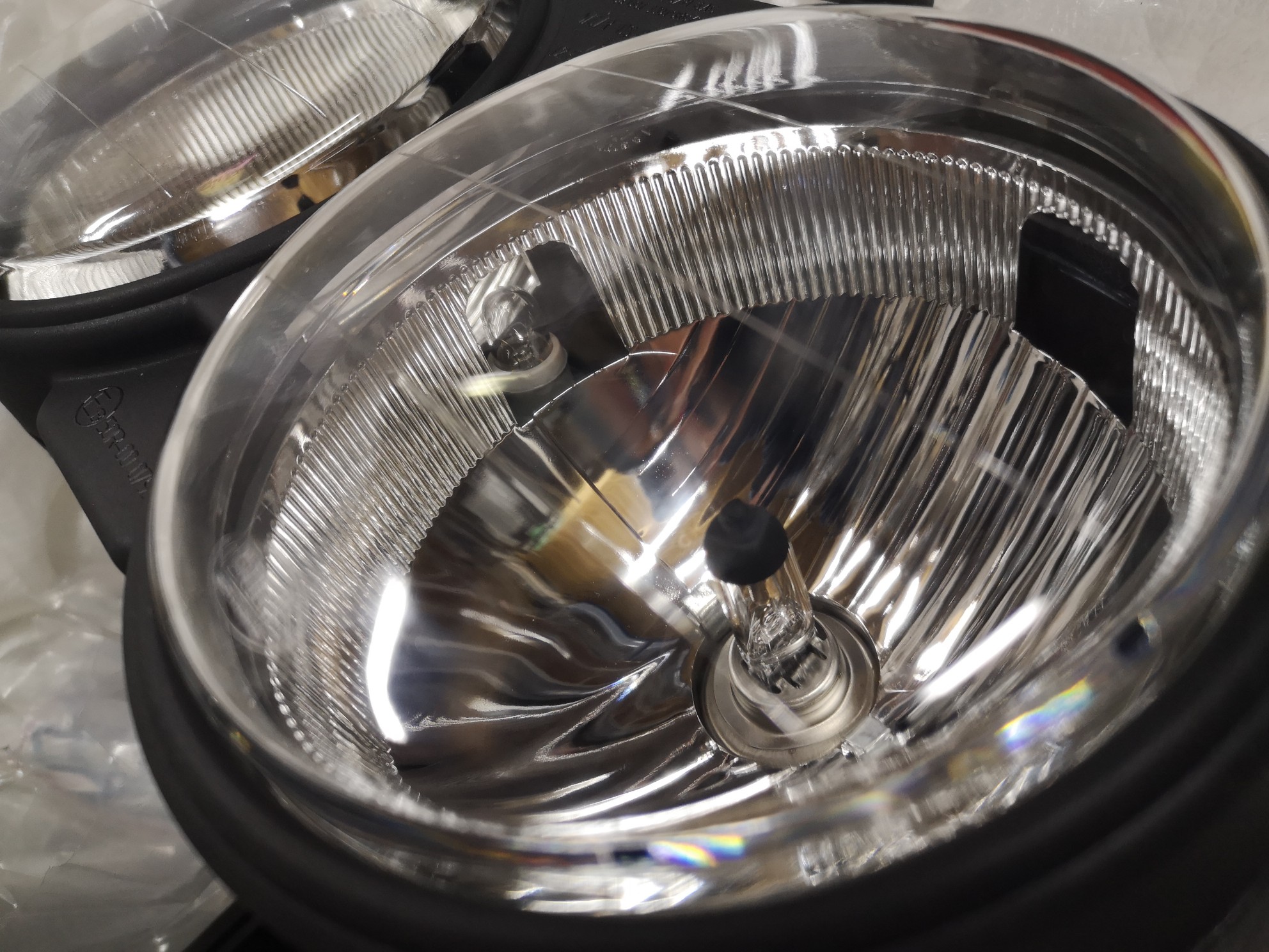

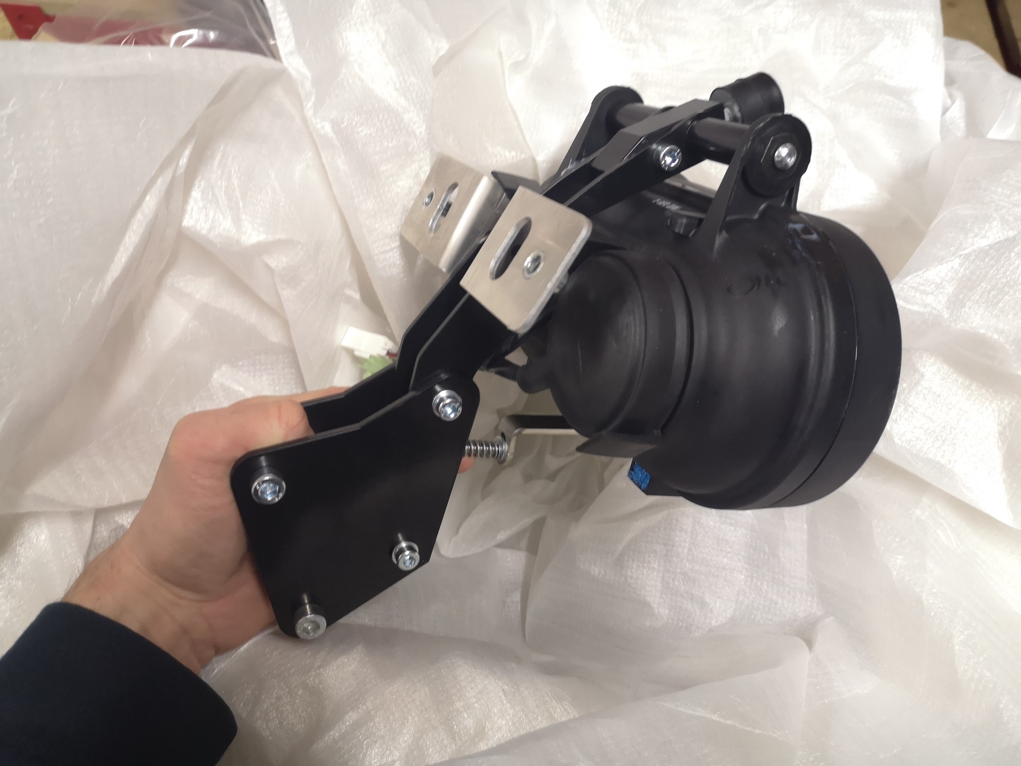

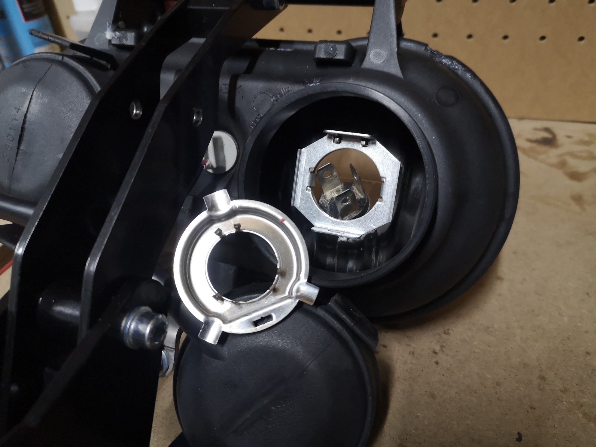

L'optique :
La veilleuse au milieu du phare (optiques communiquants)
La différence h7 puis h4
h4 séparé du culot
Ca passe!
