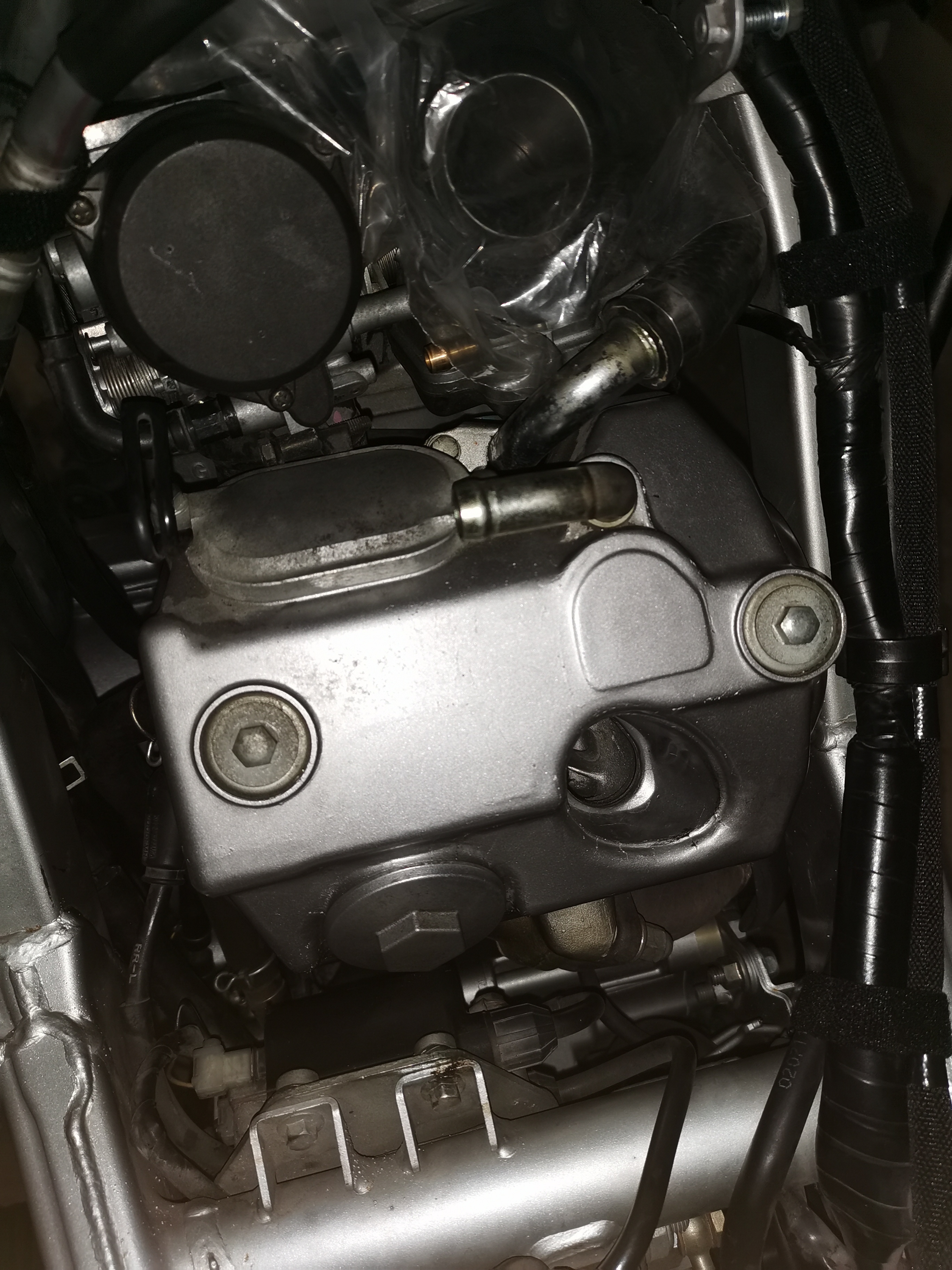

Bonjour Je change mon joint de cache culbuteur arrière demain.
J'avais l'impression de pouvoir ouvrir sans enlever les carbus mais à priori cela pose problème.
J'ai également pris les 2 rondelles caoutchoucs pour les vis chez Honda.
J'ai fait de la place en enlevant quelques durites. Savez vous me dire d'après ma photo si c'est possible d'ouvrir en retirant juste la durite qui arrive du radiateur ?

Pour l'arrière, oui tu y es presque, je ne sais plus si j'enlève la durite d'eau ...
N'oublie pas de faire ton jeu aux soupapes une fois le cache-culbu enlevé, c'est beaucoup plus accessible comme ça
Re: joint cache culbuteur
Faut enlever le tuyau chromé.
