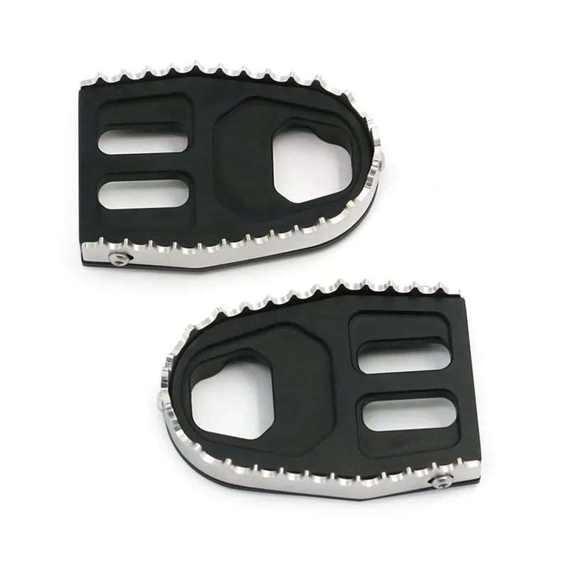

#2 Message par ObiOne » 22 mai 2020, 17:10
Même mise en œuvre, mais plus de grip (sans que ce soit de vrais pièges à loup dévoreurs de semelle)
https://fr.aliexpress.com/item/40001903 ... hweb201603_
Tu as la marque DRC, pour des RP plus conventionnels (environ 70€ sur EBay).

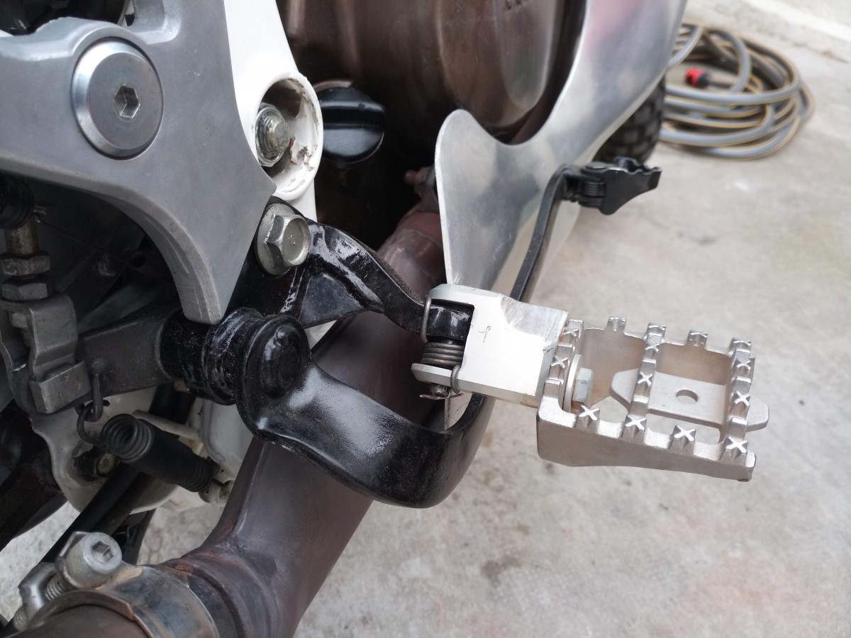

Ah bah tient, j'ai les mêmes sur la RD04 ! :)
Et là je viens tout juste d'inverser les cales pieds entre la RD04 et la CRF1000.
Résultat c'est compatible.
Par contre à noter que ces cales pieds de la RD04 je les avais limé. Pas beaucoup mais un peu quand meme. Sinon ca forcait un peu.
Voilà ce que ca donne sur la CRF :
Et mes anciens cales pieds SWmotech bricolés sur la RD04 :

Nickel… !
Oui, il faut souvent limer (les RP) un tout petit peu pour ajuster, ou glisser des rondelles, mais rien de sorcier.
Pas mal, ta question a permis d'ouvrir une voie pour les SD04, pour les SD06, ça sera un autre sujet :D
Pour ton histoire de plaque (celle côté gauche, sur ta photo), ça sera peut-être nécessaire de réajuster avec les nouveaux RP !?
