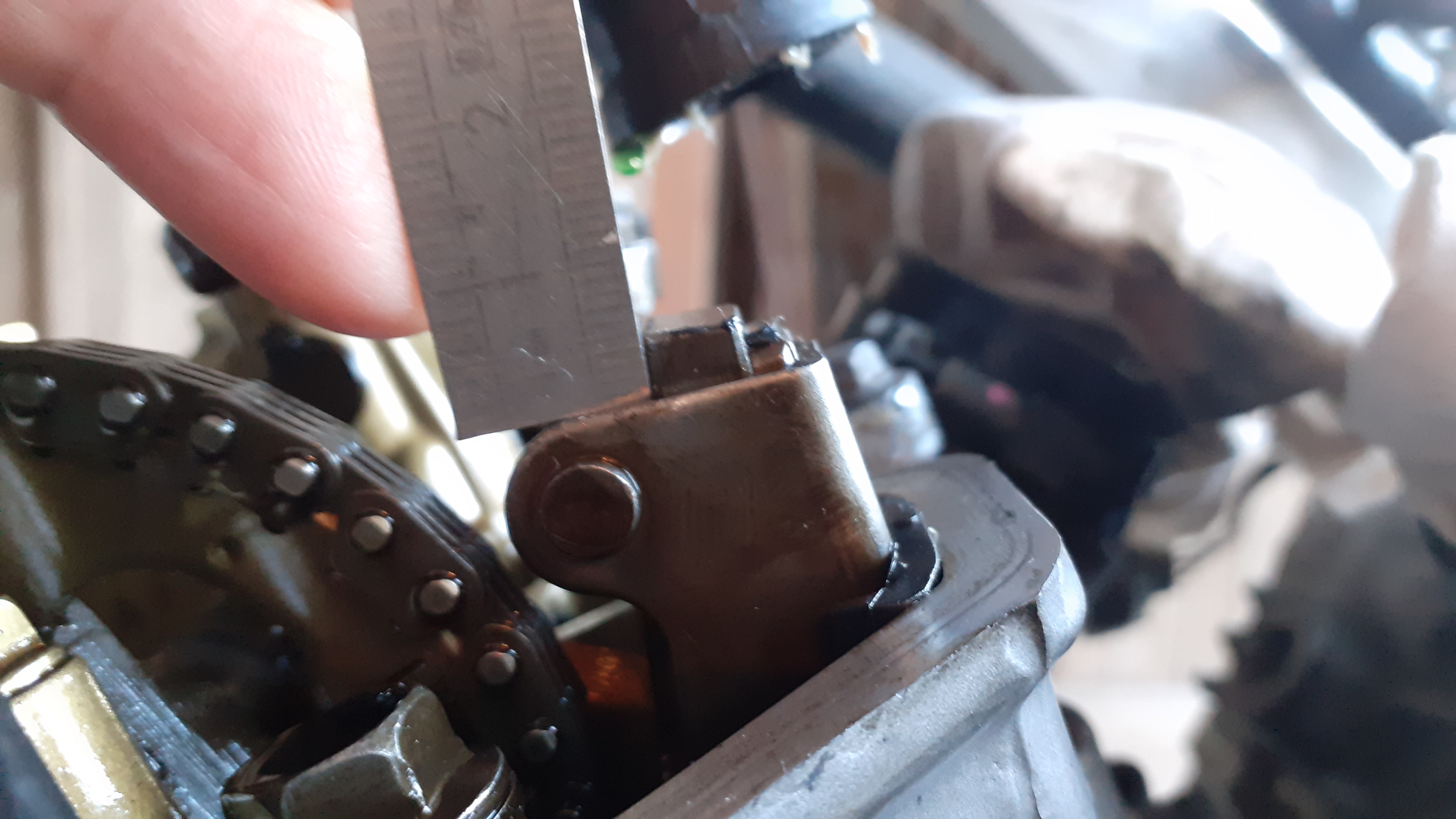

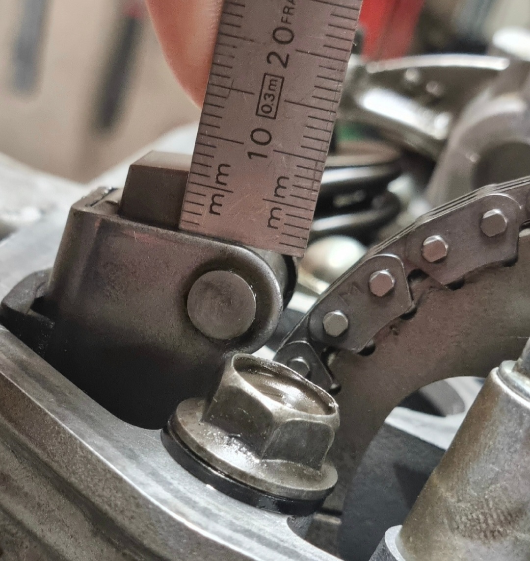

Hello à tous Je remonte le sujet car je suis dubitatif concernant les tendeurs de chaînes de distribution
Suite à l'installation des aac retaillés et des chaînes neuves, j'ai les tendeurs de chaînes qui sont sorties de 5mm pour l'avant et 6mm pour l'arrière.
Trouvez vous comme moi que ce soit bizarre qu'elles soient déjà à la limite des tolérances ?
Après avoir discuté avec Stefter, il ne trouve pas ça choquant car les aac retaillé changent ces mesures
Les tendeurs de chaînes seraient-ils à remplacer ?

#13 Message par TiTi » 08 févr. 2022, 22:51
Les tendeurs ne sont pour rien dans ça ! Les chaînes sont à mi-vie en gros.

Elle sont totalement neuves de chez cmsnl sur la commande du forum n°23...... §triste
Elles sont même un demi centimetres moins longues que les vieilles

#16 Message par Stefter » 09 févr. 2022, 07:11
Après mesure plus précise les tendeur sont à 4mm et 3,8mm acceptable en sachant qu'on a raboter de 7/10 , ça fait 1,4mm sur la longueur de chaîne...

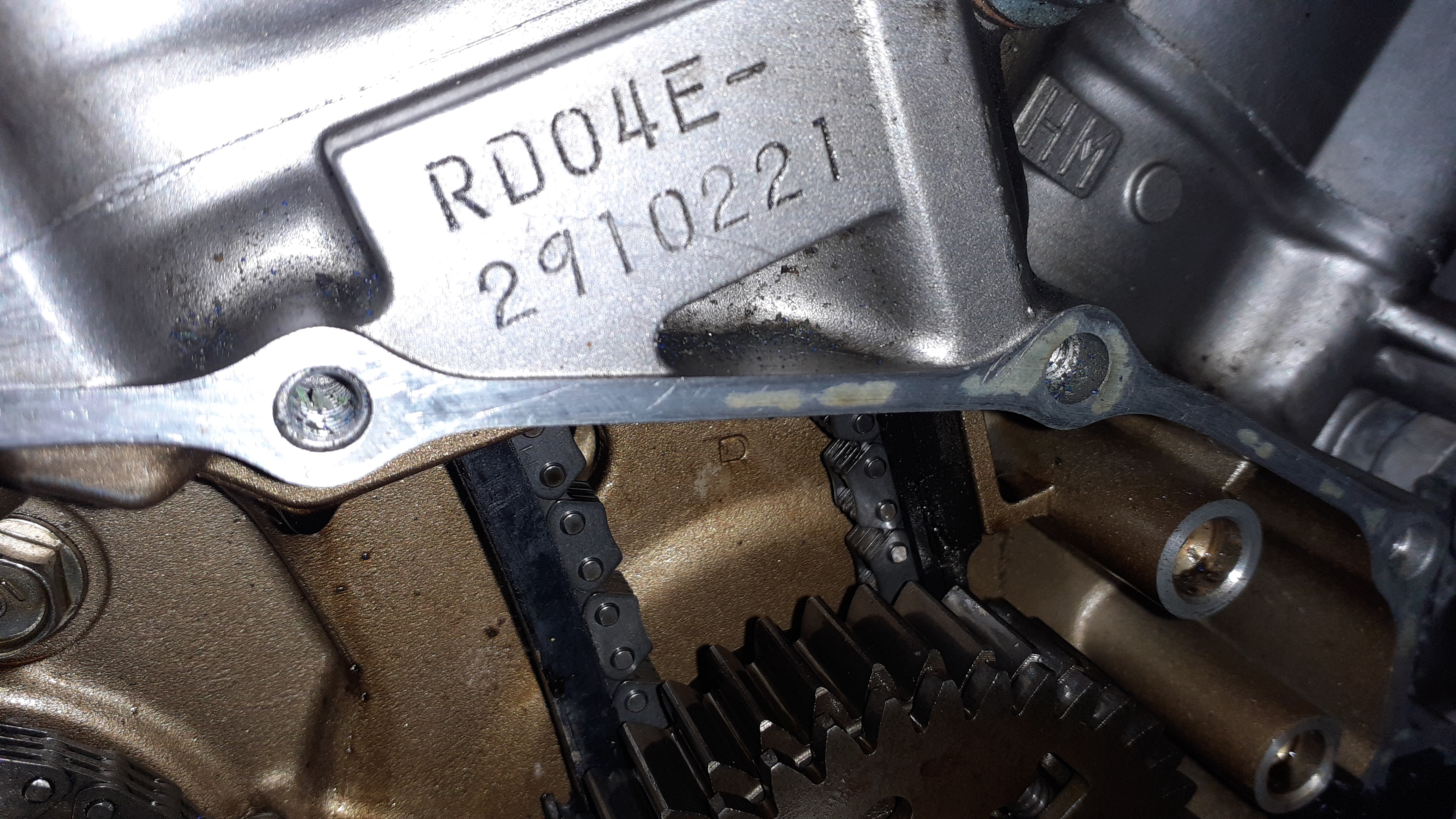

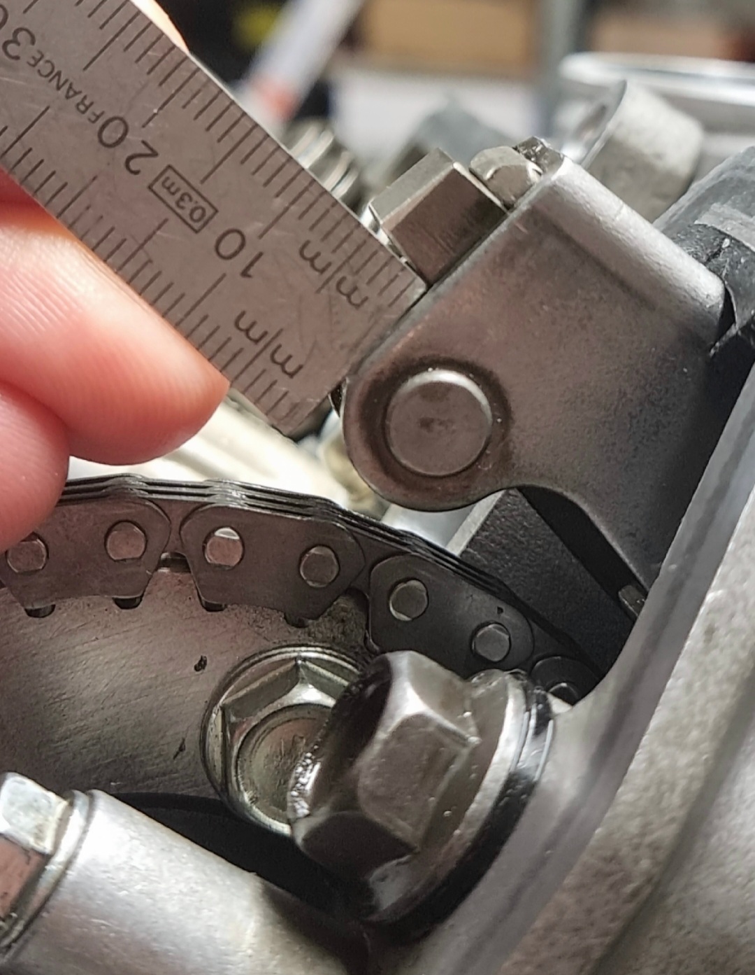

Sinon, mon AT ayant 119000 km, je lui fais une bonne mise à jour, à titre préventif. Fonctionnement parfait sauf belle fumée au démarrage depuis quelques semaines que j'attribue à la casse d'un joint de queue de soupape. Je viens de changer chaîne de distribution, tendeurs, embrayage, joints, joints spi de queue de soupapes, etc... et j'ai une incohérence. Contre toute attente, les pièces d'usure sont proches de la cote du neuf. Chaine de distribution 0 allongement, témoins de tendeurs de chaîne à 4 et 4.5mm, épaisseur disques d'embrayage moyenne à 3.78mm au palmer mini 3.72 maxi 3.80 pour une cote théorique neuve de 3.8 +/-.08.
L’épaisseur de l'empilage des disques lisses et garnis de l'embrayage actuel est exactement la même que l'empilage des même disques neufs en TRW.
Mon AT est de 2000, affiche 119000 (dont les 30000 derniers par moi-même). Le numéro moteur RD04E-2910221 correspond bien à l'année du modèle 2000. Je dispose de toutes les factures d'entretien jusqu'à la facture d'achat et il n'y a aucune trace ni de changement de moteur, ni de réfection. Habitué à faire de la mécanique auto-moto, je suis perplexe.
--> Qu'en pensez-vous ? Merci d'avance pour vos retours.
