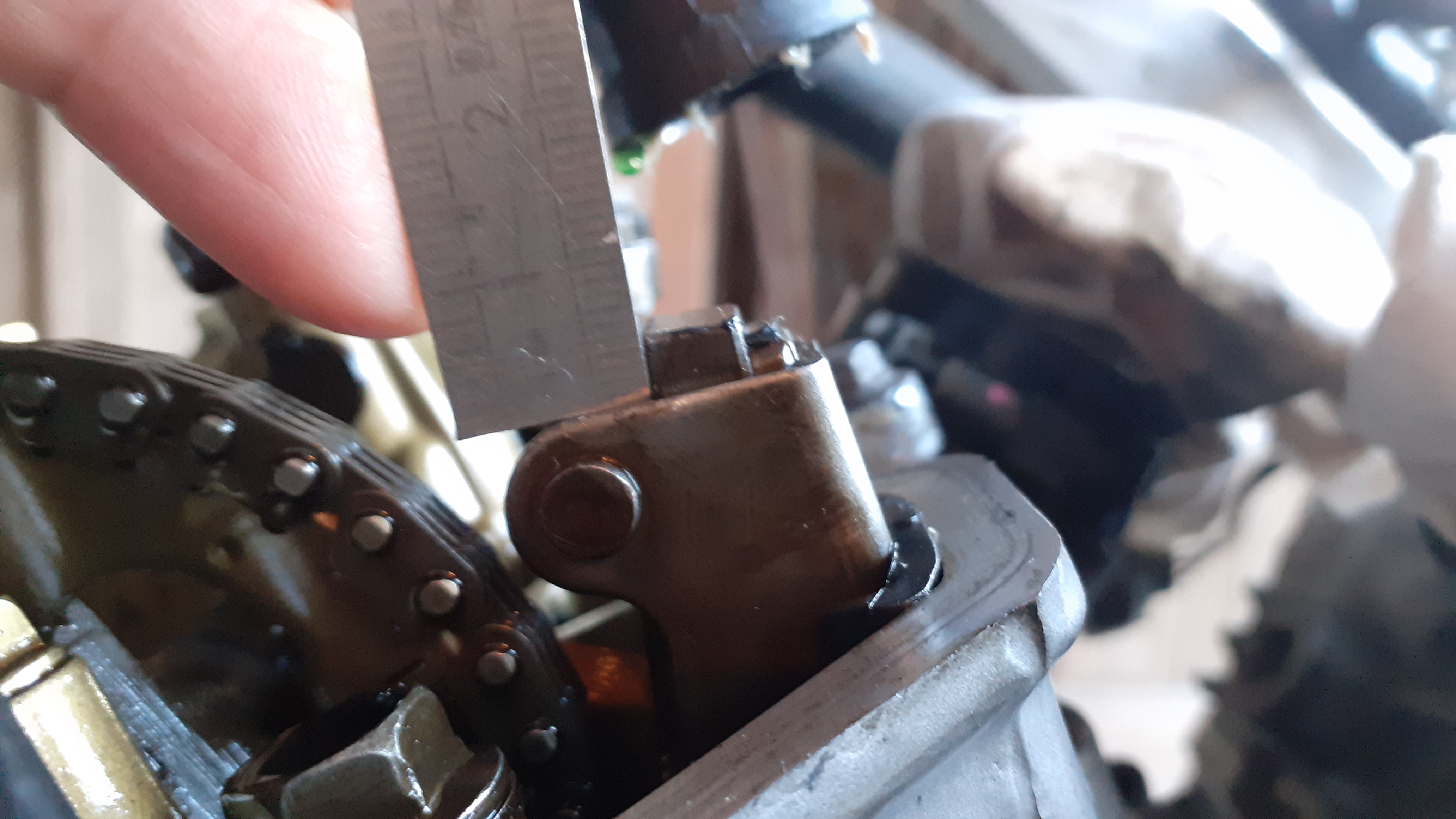

Hello à tous Je remonte le sujet car je suis dubitatif concernant les tendeurs de chaînes de distribution
Suite à l'installation des aac retaillés et des chaînes neuves, j'ai les tendeurs de chaînes qui sont sorties de 5mm pour l'avant et 6mm pour l'arrière.
Trouvez vous comme moi que ce soit bizarre qu'elles soient déjà à la limite des tolérances ?
Après avoir discuté avec Stefter, il ne trouve pas ça choquant car les aac retaillé changent ces mesures
Les tendeurs de chaînes seraient-ils à remplacer ?

Les tendeurs ne sont pour rien dans ça ! Les chaînes sont à mi-vie en gros.

Après mesure plus précise les tendeur sont à 4mm et 3,8mm acceptable en sachant qu'on a raboter de 7/10 , ça fait 1,4mm sur la longueur de chaîne...

Oui, avec des abres retaillés ,qui ferment plus tard ,on regagne ce qu'on perd en compression, voir un peu plus avec les 7/10...

A quelle hauteur devrais-je les changer? Sachant que en origine au delà de 7mm c'est HS

Tant que ça ne fait pas de bruit...
Généralement on commence à les regarder après 120000 km.

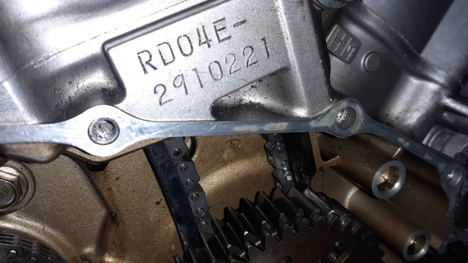

Sinon, mon AT ayant 119000 km, je lui fais une bonne mise à jour, à titre préventif. Fonctionnement parfait sauf belle fumée au démarrage depuis quelques semaines que j'attribue à la casse d'un joint de queue de soupape. Je viens de changer chaîne de distribution, tendeurs, embrayage, joints, joints spi de queue de soupapes, etc... et j'ai une incohérence. Contre toute attente, les pièces d'usure sont proches de la cote du neuf. Chaine de distribution 0 allongement, témoins de tendeurs de chaîne à 4 et 4.5mm, épaisseur disques d'embrayage moyenne à 3.78mm au palmer mini 3.72 maxi 3.80 pour une cote théorique neuve de 3.8 +/-.08.
L’épaisseur de l'empilage des disques lisses et garnis de l'embrayage actuel est exactement la même que l'empilage des même disques neufs en TRW.
Mon AT est de 2000, affiche 119000 (dont les 30000 derniers par moi-même). Le numéro moteur RD04E-2910221 correspond bien à l'année du modèle 2000. Je dispose de toutes les factures d'entretien jusqu'à la facture d'achat et il n'y a aucune trace ni de changement de moteur, ni de réfection. Habitué à faire de la mécanique auto-moto, je suis perplexe.

Soit le précédent proprio s'est fait couill**né par son con$$ (concessionnaire) en faisant la distri aux 50000 km...
L'usure des chaînes dépend beaucoup de la conduite. Un collègue sur Transalpage est aux environs de 400 000 avec chaînes d'origine. Bon d'accord il est à 8 mm §kna
