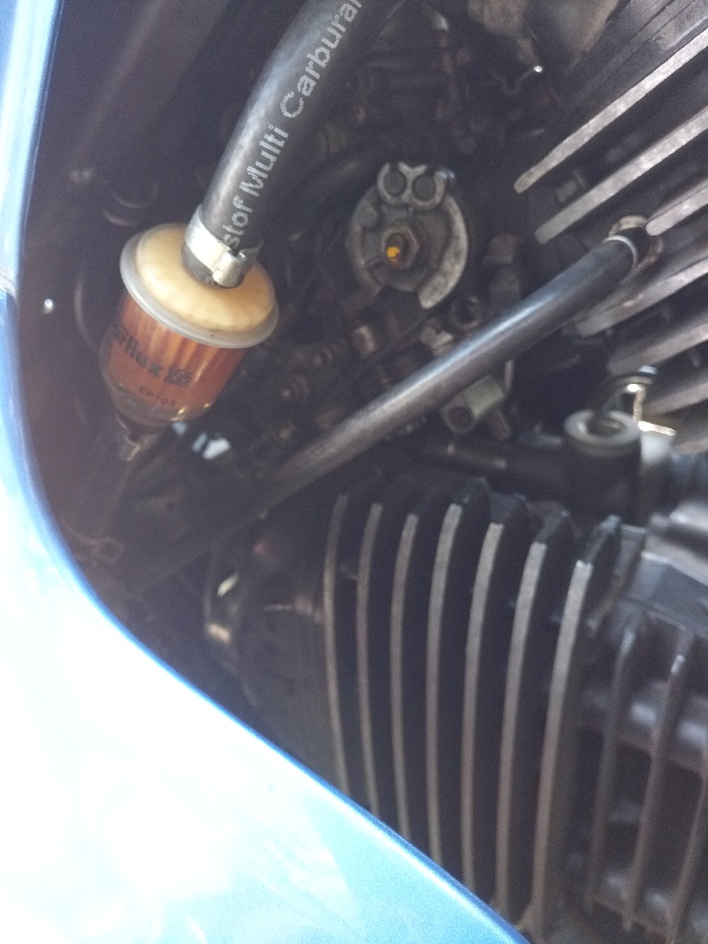

Quand il ne reste plus que environ 8L dans le réservoir, le débit d'essence diminue et le moteur broute jusqu'à caler.
Je pense c'est à cause du filtre à carburant. Je pense que d'origine y en a pas, et ça génère trop de perte de charge... Donc quand le niveau baisse la pression aussi et voilà...

Est-ce que tu as inspecté le petit tuyau du robinet à dépression qui va entre le robinet et le cylindre arrière ?

#10 Message par Emile » 20 juin 2020, 09:28
Yes.
Mais y a un filtre d'origine ?

#11 Message par Emile » 20 juin 2020, 09:30

Non, y'a pas de filtre d'origine.
Vu ce que tu décris, je vérifierais en premier la crépine qui se trouve dans le réservoir.

Robinet en fin de vie, faut le réviser ( ou le changer )
Remède provisoire : rester sur réserve; et faire gaffe !
