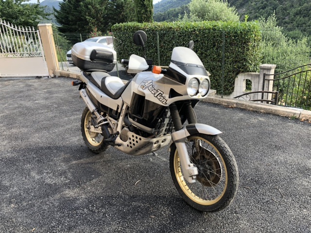

Salut l’equipe !
Après avoir remplacé l’embrayage du toy ( mon 4x4 ) j’ai attelé la remorque et je suis allé récupérer ma nouvelle twin ! §super2
64 000 kms
Démarre au quart de tour ! Pas de bruit ! Ouf
Bon il y a du taf !
En premier Je vais checker l’axe de boite
Puis si tout va bien révision
Je vais rouler quand meme rouler avec dans sa configuration origine.
Puis après ......... cure minceur !!!! §yah

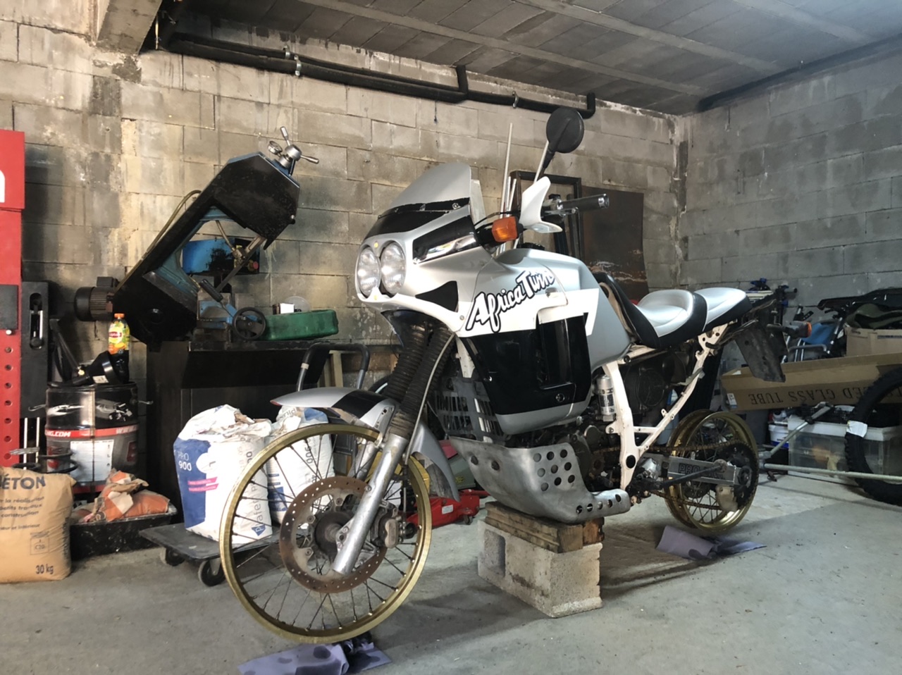

Aujourd’hui j’ai bossé sur my last twin ! ( last twin car ma femme ma dit c’est la derniere 😂
Poids de la Last Twin
avant: 98,9 kgs
Arrière: 106,4 kgs
Total: 205,3 kgs
après j’en ai profité pour commencer a virer des pieces inutiles a mon utilisation.

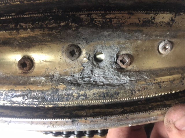

J’ai récupéré mes pneus Mt21
Suprise au démontage 1 rayon cassé (rouille et choc)
Puis surtout je constate que la jante est pas en super etat ...
Corrosion dessous le fond de jante 😭
Quelle solution me conseillez vous ?
Gratter changer les rayons en mauvais état ?
Trouver une paire de jantes d’occaz ?
J’ai vu qu’il y a des jantes neuves top qualité mais c’est 600 euros mini la paire :(

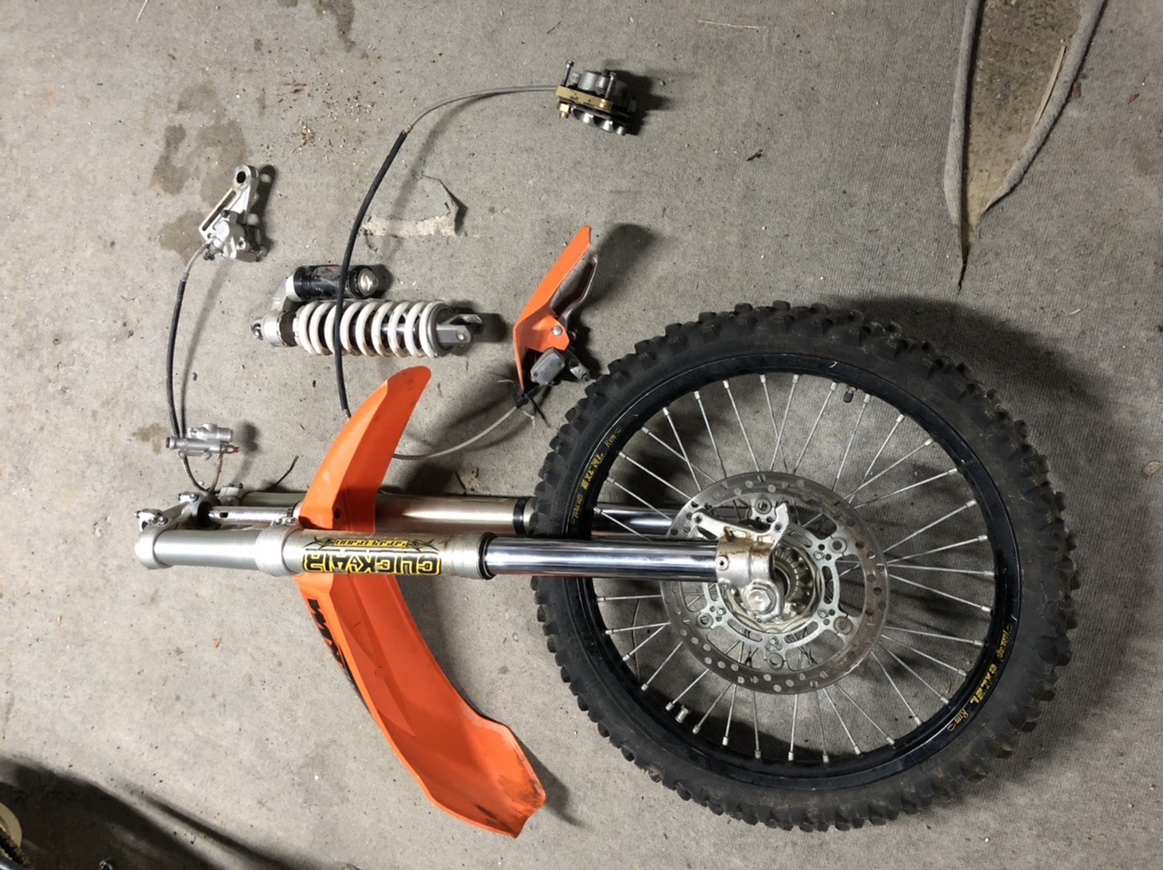

Bon le projet avance !
J’ai eu un coup de chance, j’ai récupérer quelques pieces de ktm 525 !
Ce qui règle le problème de remplacer ma roue avant en mauvais état et par la même occasion va améliorer les suspensions ,la rigidité du train avant, roue de meilleur qualité et peut être alléger la moto.
Je vais essayer d'installer l’amorto arrière ( il a la bonbonne désaxé)ce qui va peut être aider pour le frein arrière) sinn j’ai aussi le maitre cylindre arrière a voir si il va en place
Je pense garder ma roue arrière car au final elle est pas si moche que ça ... a voir si je trouve une en bon état et a un prix correct.

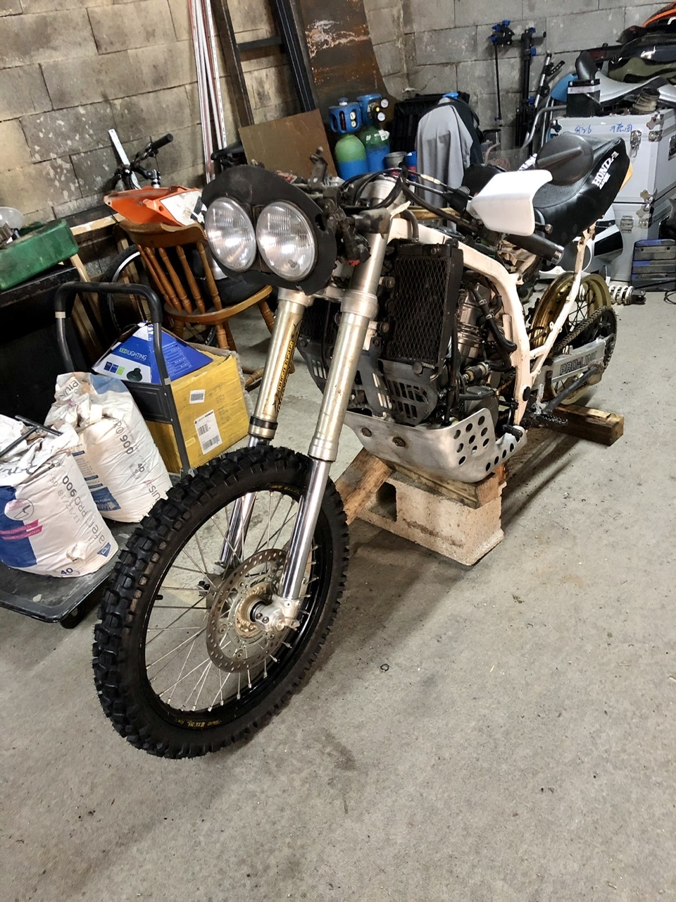

J’ai apporté les T inf et sup de fourche chez le tourneur je dois les recuperer fin de semaine prochaine 👍
Il y a une belle différence de poids pour la fourche !
Rien que la roue sans pneu ni chambre mais avec le disque il y a 1kgs 300 de moins sur la roue ktm !
J’ai regardé pour installer l’amortisseur arrière ktm , malheureusement impossible la bonbonne désaxé vient taper dans la boite a air ...
J’ai du coup regardé mon amortisseur arrière il fuit je cherche donc un kit joint pour refaire l’origine
La suite au prochain épisode !

Hey voilaaa !!!
Le tourneur a bien bossé sur l’axe 😁la fourche est en place sans soucis !
Bon il me reste du taf ...
Nettoyage de l'ensemble , remplacer les spy voir pour faire une butée enfin bref c’est pas terminé ...
Gains de poids juste sur l’essemble T inf est sup plus de 1 kgs sans les bâtons
-Personne a trouvé de couronne de transmission en alu ?
-J’ai trouvé un gars en pologne qui vends un kit joint complet pour l’amortisseur Ar rd03,04,07 le tarif est correct !
