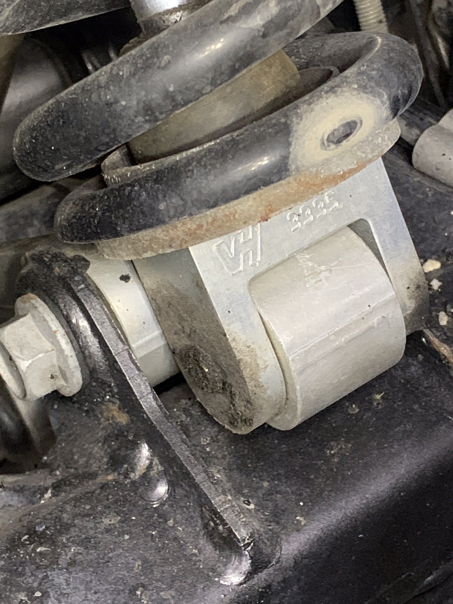

Quelqu’un à t’il une photo de son amortisseur posé sur une Transalp 700 pour voir la différence avec le mien.
Je peux envoyer la photo du mien par mail ou par sms
Merci 👍

Ok mais moi c’est la pièce qui est dessous l’amortisseur

Surbaissé ou pas
Re: Test amortisseur et autres
#25 Message par TiTi » 10 juil. 2020, 19:38
Oui chape courte.
