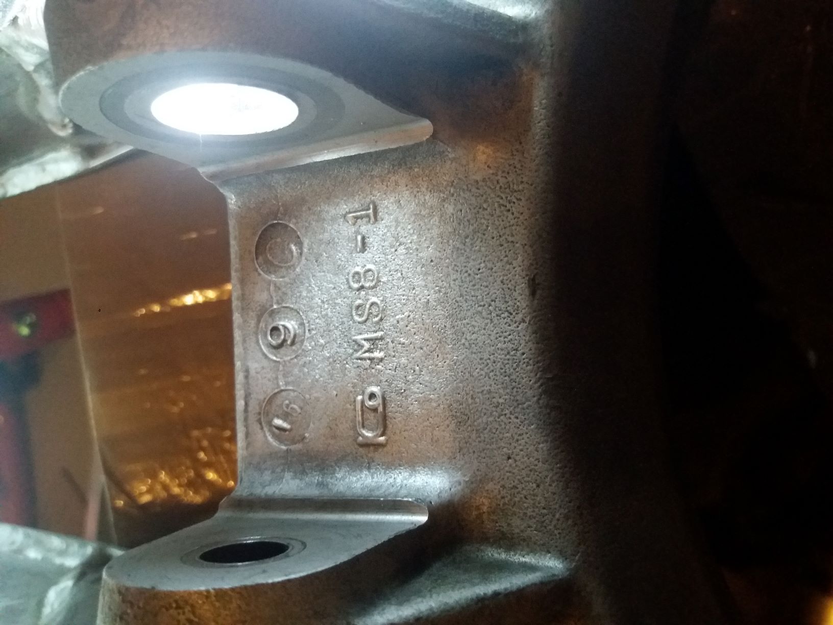

Décidément, ça va de travers!
J'ai acheté sur e-bay un bras oscillant de RD03 (cher à mon goût, mais difficile à trouver, vu que beaucoup finissent sur des Transalp). Déception à la réception du bras: il n'y a pas les graisseurs qui existent d'origine. Je doute donc que ce bras provienne d'une RD03.
Le vendeur (une casse moto) me dit que la référence (MS8) est bien celle de la RD03. C'est effectivement ce qu'on trouve sur le basculeur et la biellette aussi. Mais est-ce spécifique de la RD03? Qu'y-a-t'il de marqué sur un bras de RD04?
Je vais bien sûr prendre des mesures et comparer, mais ça va me prendre du temps. Si l'un de vous sait, ou peut vérifier ce qui est marqué sur un bras de 04, ça m'aidera...

Re: RD03 de récupération
Je sais pas si ca va te rassurer ou pas mais voilà ce que j'ai sur mon BO certifié de RD04 mais je ne sais pas ce que ça signifie (j'en ai 2, BO, et les 2 ont la même inscription)...après il faudrait que quelqu'un qui en a un de RD03 nous dise ce qu'il y a sur un "certifié" RD03 pour savoir.Jimmy73sa a écrit : 12 août 2020, 19:33 Décidément, ça va de travers!

Difficile de voir la référence sans démonter, mais le BO de ma 03 a bien des graisseurs.

Les BO de RD 03 ont des graisseurs, pas sur les 04.
Si ton BO n'a aucun trou pour y visser des graisseurs, c'est qu'il provient d'une 04/07

Les graisseurs de BO sont seulement sur les RD03 de 88, ils disparaissent sur les 89

Sur Bike parts, les graisseurs sont présent sur les 89Joe a écrit : 13 août 2020, 08:46 Les graisseurs de BO sont seulement sur les RD03 de 88, ils disparaissent sur les 89
Désolé, je pensais qu'ils étaient pareille

J'ai eu des RD03 de 88, 89 et 90, seuls celles de 88 avaient des graisseurs
