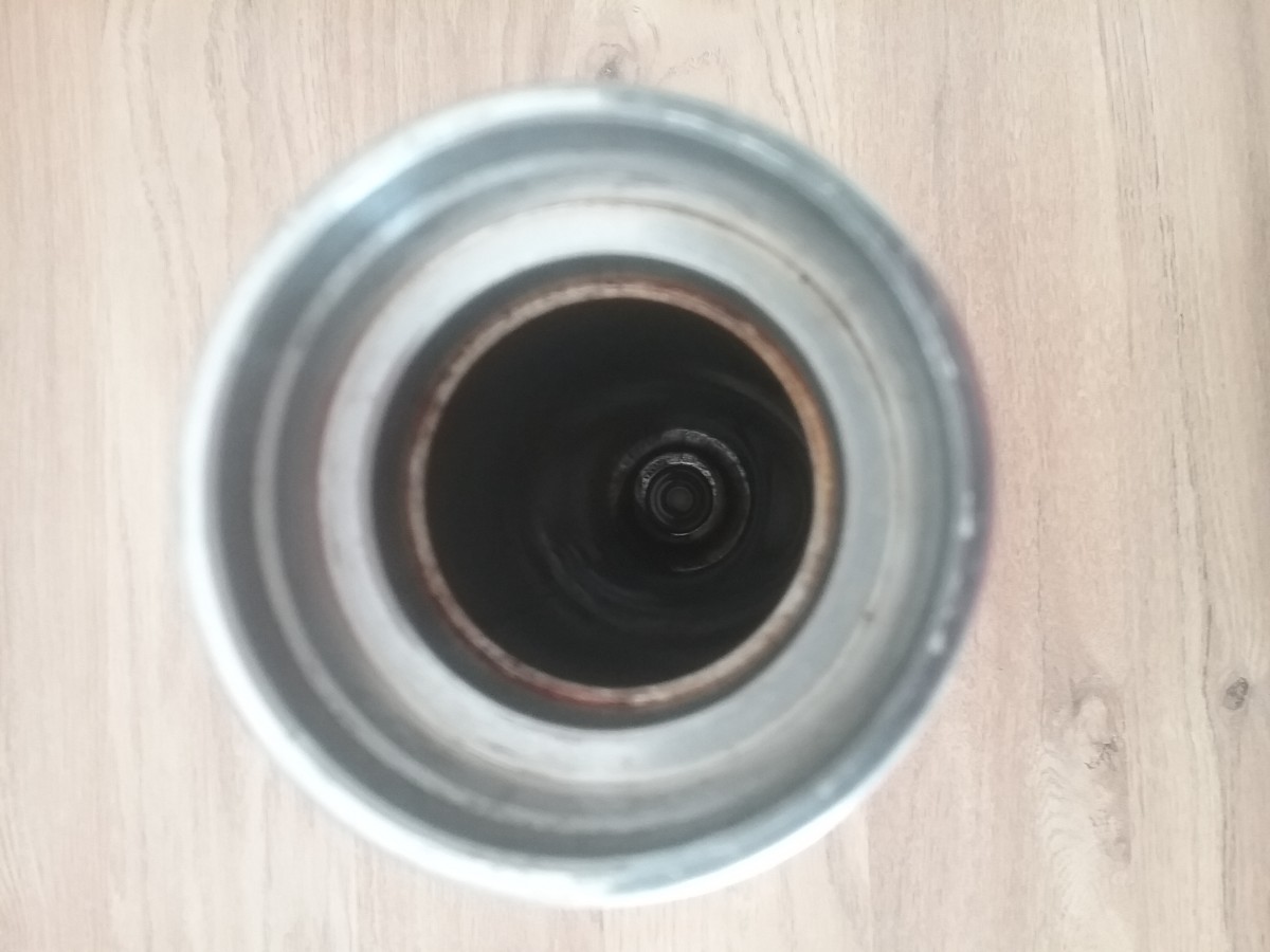

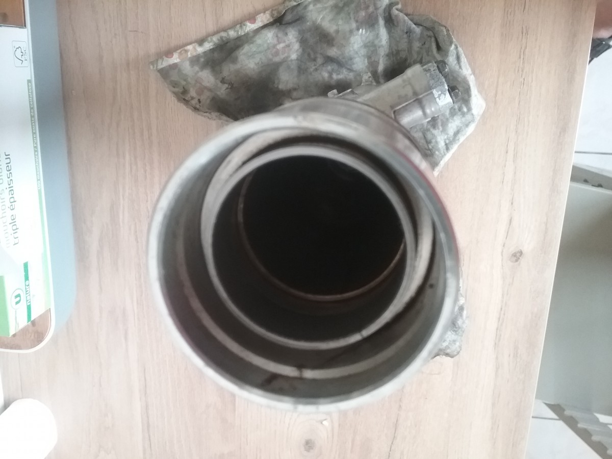

En voulant faire mon changement de joint spy, je me retrouve face à un doute. Lorsque j ai désolidarisé le tube de fourche et le fourreau j ai l impression que ma bague de fourreau est resté bloquée dans le fourreau. Est ce bien cela ?
Comment enlever cette bague j ai peur d y mettre le tournevis et de tout rayer.

Si c'est la bague, elle est fendue sur toute sa hauteur, donc tu l'enlèves facile avec les doigts
T'as pas une photo de ce que tu as enlevé ?

La bague fendue sur la hauteur c est celle qui reste sur le tube et elle est bien en place. Je me réfère au tuto présent sur le forum.

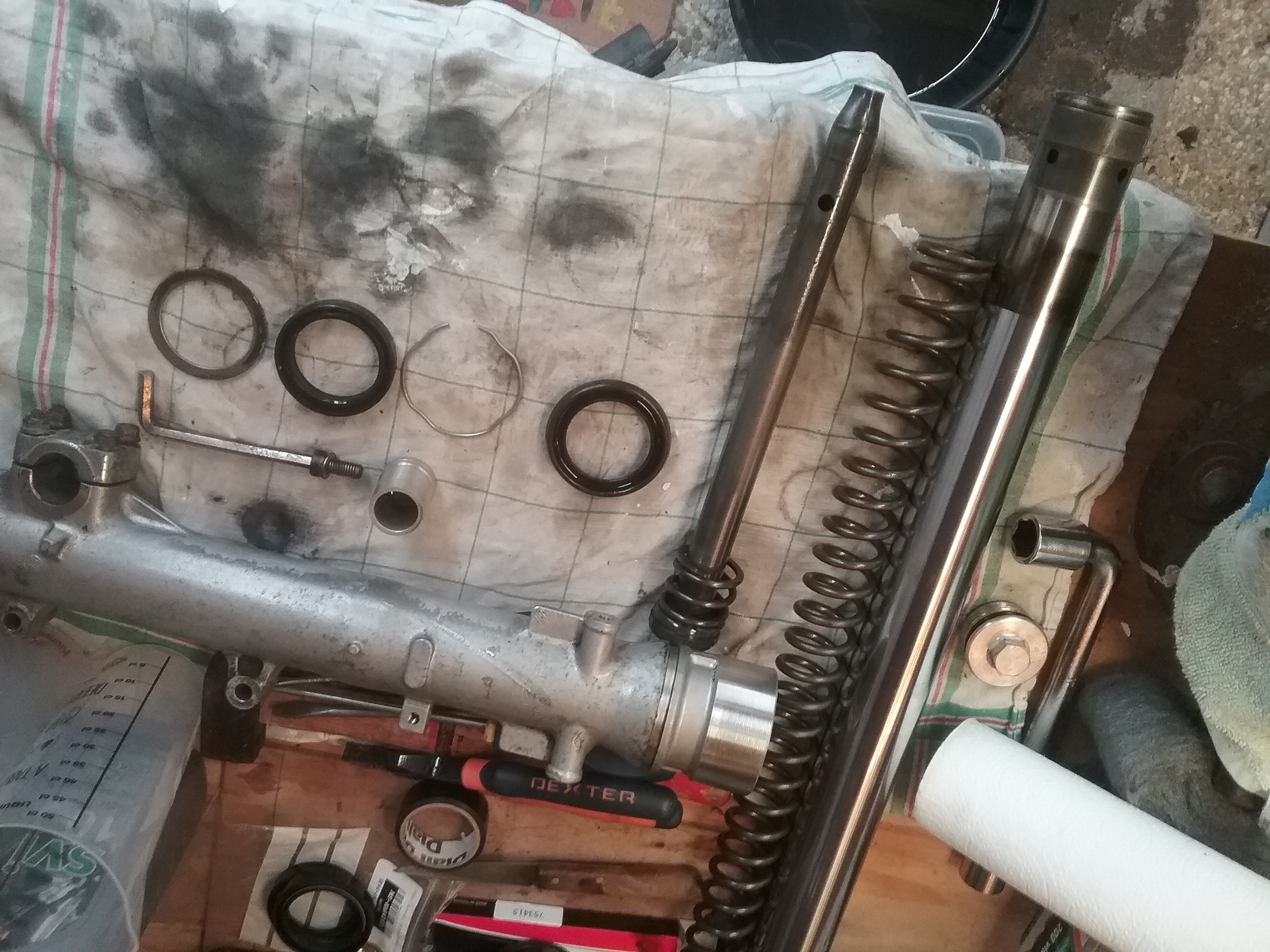

Voici une photo de ce que j ai récupéré

Je viens de mieux regarder la bague restée dans le fourreau, effectivement elle est fendue, je vais essayer de faire levier au niveau de la fente.

Il y a 2 bagues, la n°6 et la n°7 :
La 7 est sortie avec le tube plongeur, mais la 6 est restée dans le fourreau, bizarre
Non pas une bonne idée de faire levier, elle devrait sortir toute seule.

Il y en a une sur la photo (la 7). Il manque la 6 qui est celle du haut.

Ben ouais, elle est restée dans le fourreauJimmy73sa a écrit : 15 août 2020, 20:44 Il y en a une sur la photo (la 7). Il manque la 6 qui est celle du haut.

Ça y est la 6 à quitte le fourreau. Pas d oxydation sur la bague ni sur le fourreau.... J espère que je vais pas trop galérer au remontage. Si je me trompe pas celle ci devra descendre dans le fourreau lors du remontage.

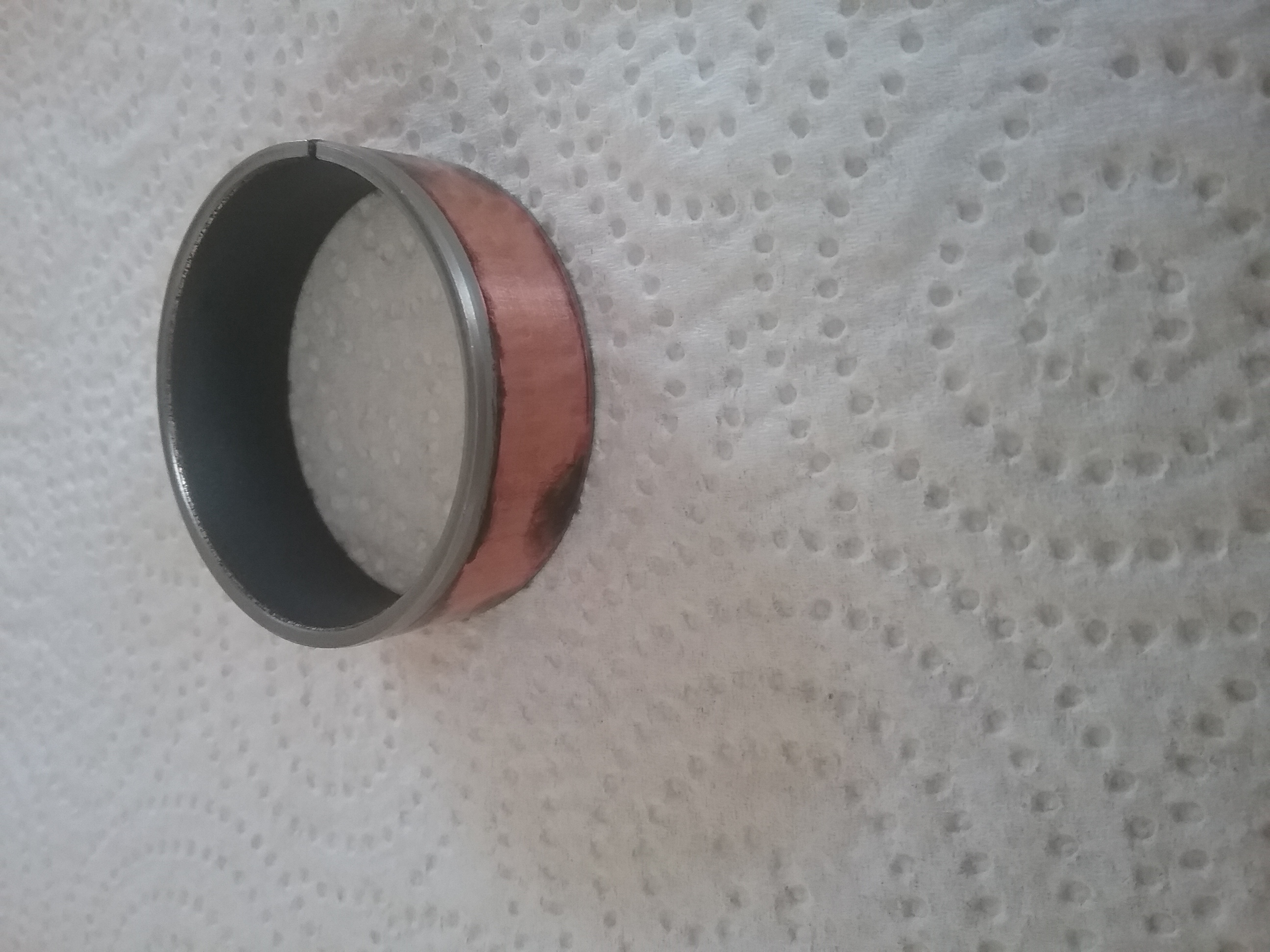

Re: Changement joints spy fourche
Voici une photo de la bague 6. Votre avis bon pour un dernier tour ou à changer ?
- Messages : 7399
- A remercié : 38 fois
- A été remercié : 42 fois
Ce devrait être couleur graphite comme celle du bas.
Là tu es sur le cuivre.
Edit : oups, erreur de ma part, sur la 6, la portée s'effectue à l'intérieur, donc c'est ok

Selon le commentaire de Titi, si la 6 à un aspect gris sur l'intérieur c est normalement ok. Dans mon cas la surface intérieure est clairement grise.
- Messages : 7399
Oui excuse, j'ai mélangé, sur la n°6 la portée est à l'intérieur donc c'est OKSc29 a écrit : 16 août 2020, 11:33 Selon le commentaire de Titi, si la 6 à un aspect gris sur l'intérieur c est normalement ok. Dans mon cas la surface intérieure est clairement grise.
Je corrige plus haut

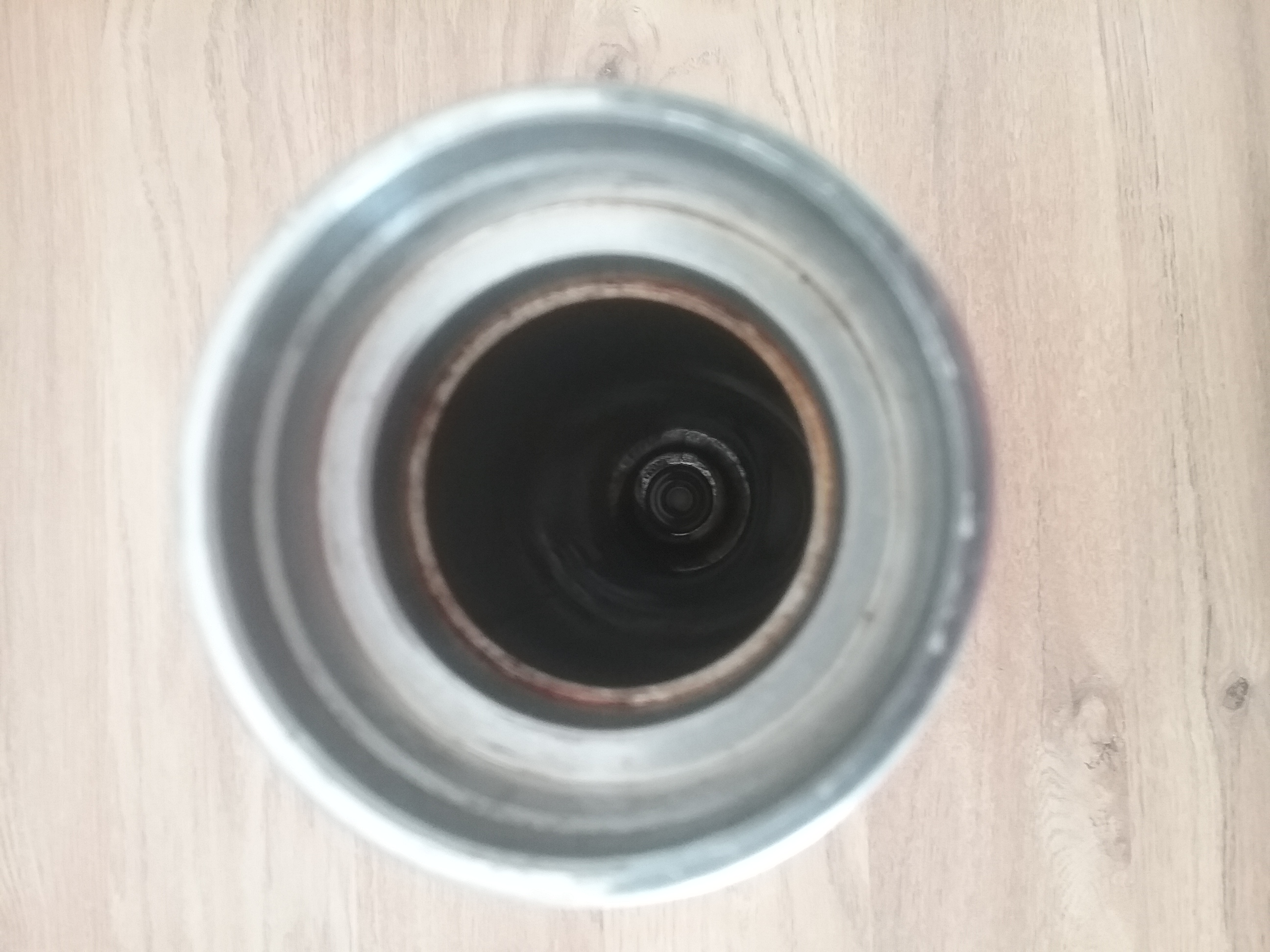

Question subsidiaire, lors du remontage la bague 6 doit descendre dans le fourreau ou rester bloquée en haut du fourreau a fleur de l assise du joint spi ? J ai un doute a la lecture du tuto...

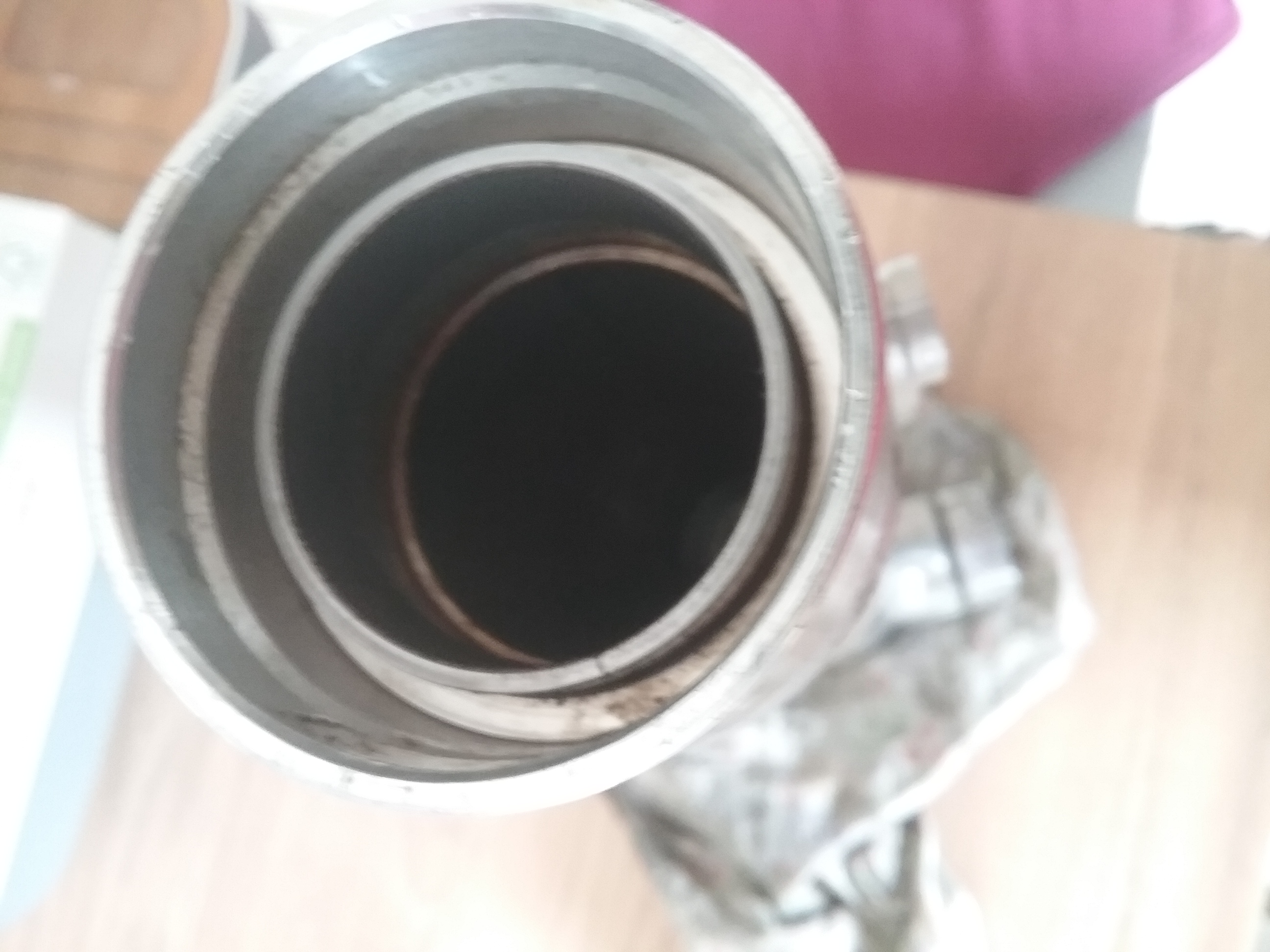

Dans le haut, t'as pas une photo de l'intérieur du fourreau, sans la bague 6.
Je crois comprendre. Hauteur de la bague 6, 1.5cm. Celle ci vient reposer sur le petit rebord que l on distingue en ocre sur ma photo. Il y a ces mêmes 1.5cm de hauteur entre ce rebord et le siège du joint spi ou vient reposer la grosse rondelle. La bague 6 reste donc bloquée à cet endroit ? Je sais pas pourquoi je la pensais flottante le long du tube dans le fourreau.merci de me confirmer que je puisse enfin procéder au remontage.
- Messages : 7399
Bizarre, tu nous fais voir la même chose que tout en haut quand tu disais que la bague 6 était encore en place
Oui pour moi la bague 6 vient en butée sur l'alésage du fourreau.

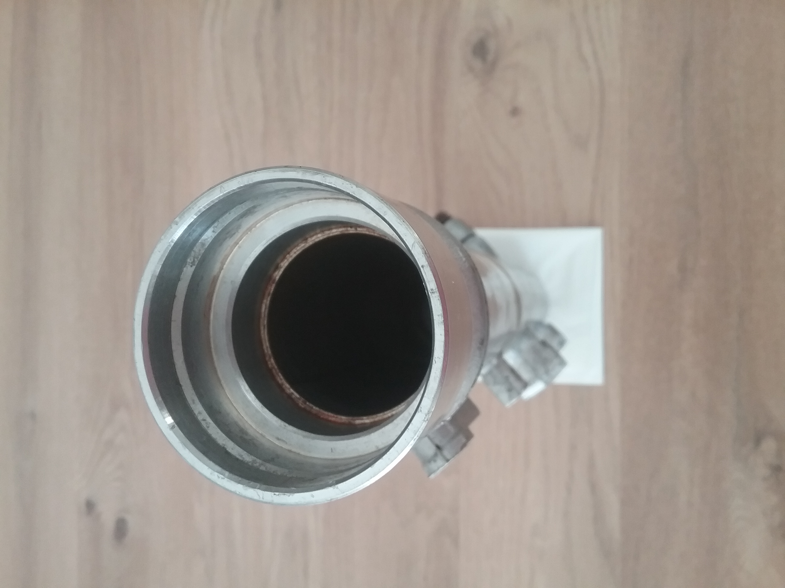

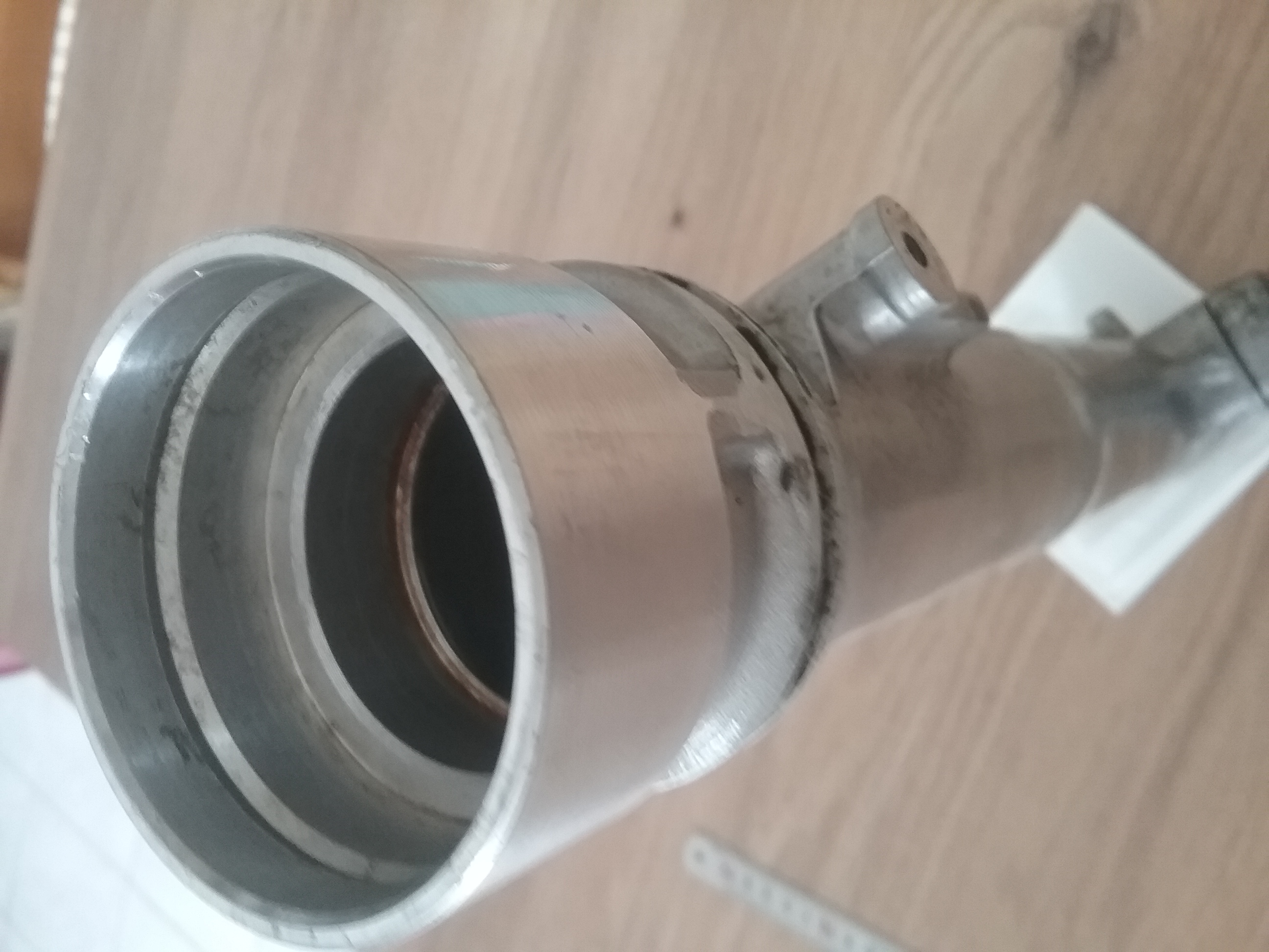

Non non je t assure si tu regardes bien les photos en début de message tu vois bien la bague6 coincée et maintenant elle n y est plus. Je remets une autre photo
En tout cas merci pour le temps pris a me répondre et les conseils avisés

Ok je vois la différence avec et sans la bague
- Messages : 7399
Mais y'a toujours un truc qui me parait bizarre, sur la photo avec la bague, j'ai l'impression que le diamètre du fourreau est plus étroit que le diamètre de la bague. Peut-être juste un effet d'optique.
Peux tu refaire la photo avec la bague en place dans le fourreau stp.

Je pense à un effet d optique. Sur la photo avec la bague coincée, celle ce n est plus en appui son rebord raison pour laquelle on le voit sur la photo et qui donne cette impression je pense.
J hésite à remettre la bague pour la photo car comme indiqué dans le tuto il faut la resserrer pour la mettre et j ai peur de plus pouvoir enlever ensuite pour venir insérer le tube.
