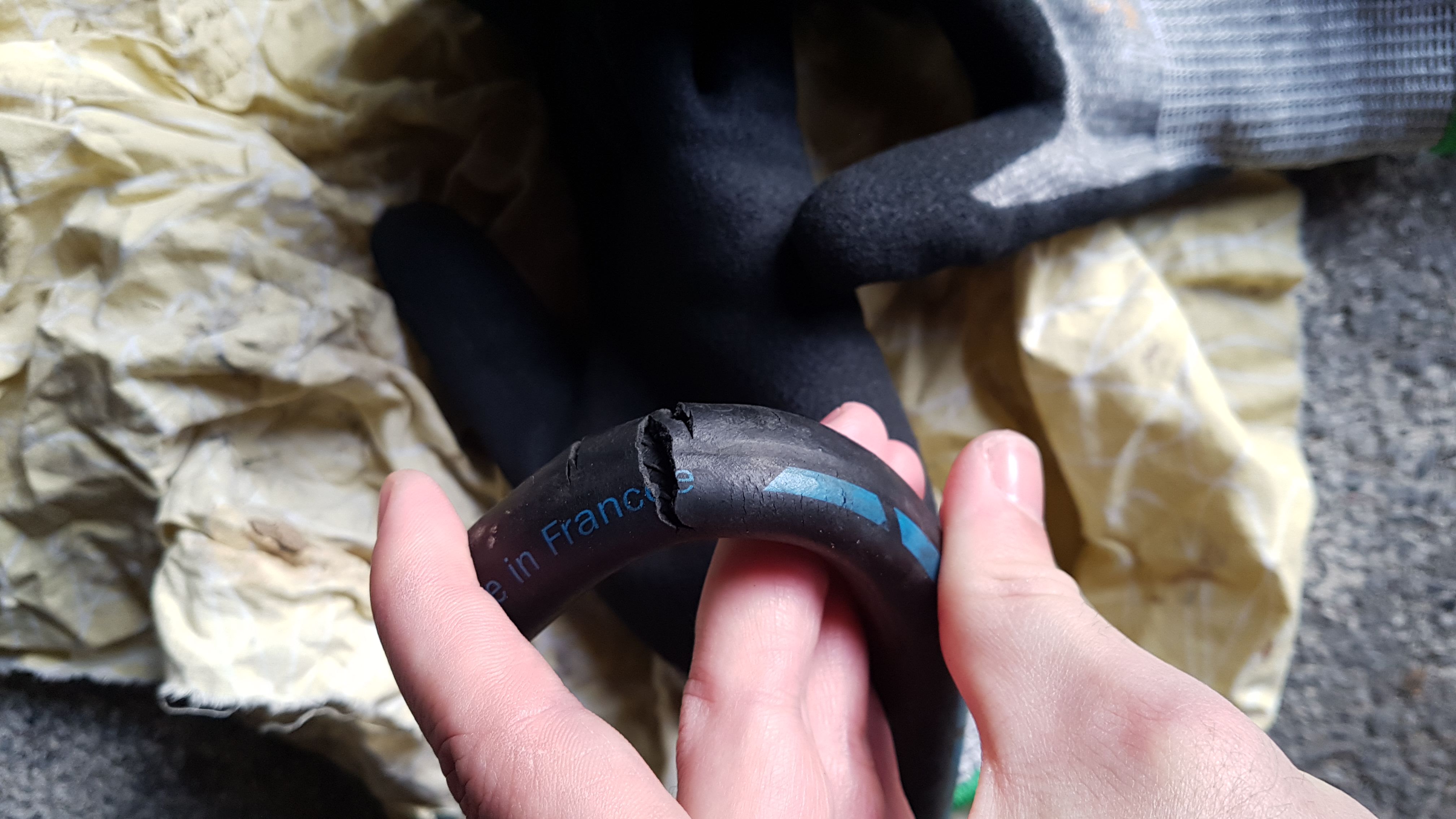

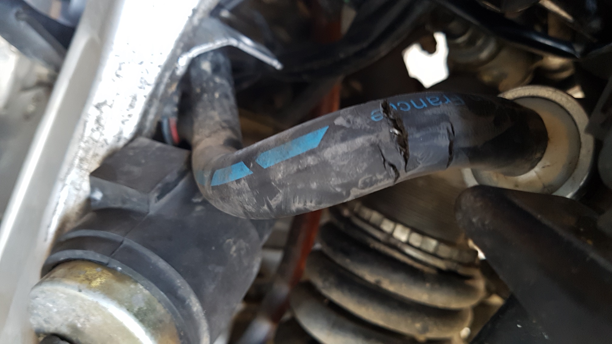

En voyant l'état de ta durite, il se peut qu'il y ait aussi une prise d'air qui fait caler la machine.
J'ai eu ce problème il n'y a pas très longtemps, la machine s'arrêtait sans dire pourquoi et redémarrait aussitôt.
Piste à explorer...
Piste à explorer...

oui elle a eu quoi la durite?, c'est une tressée ramplacée quand j'avais moi acheté la moto...
- Nicoca
- Grande courbe
- Messages : 52
- Enregistré le : 12 avr. 2020, 17:16
- Localisation : Marne la vallée
- Âge : 32
Re: Problème moteur cale Africa Rd07
Aucune idée je m'en suis rendu compte en voulant la shunter.. peut être le rayon de courbure trop petit ?
Par contre ça ne fuit pas une goutte d'essence..

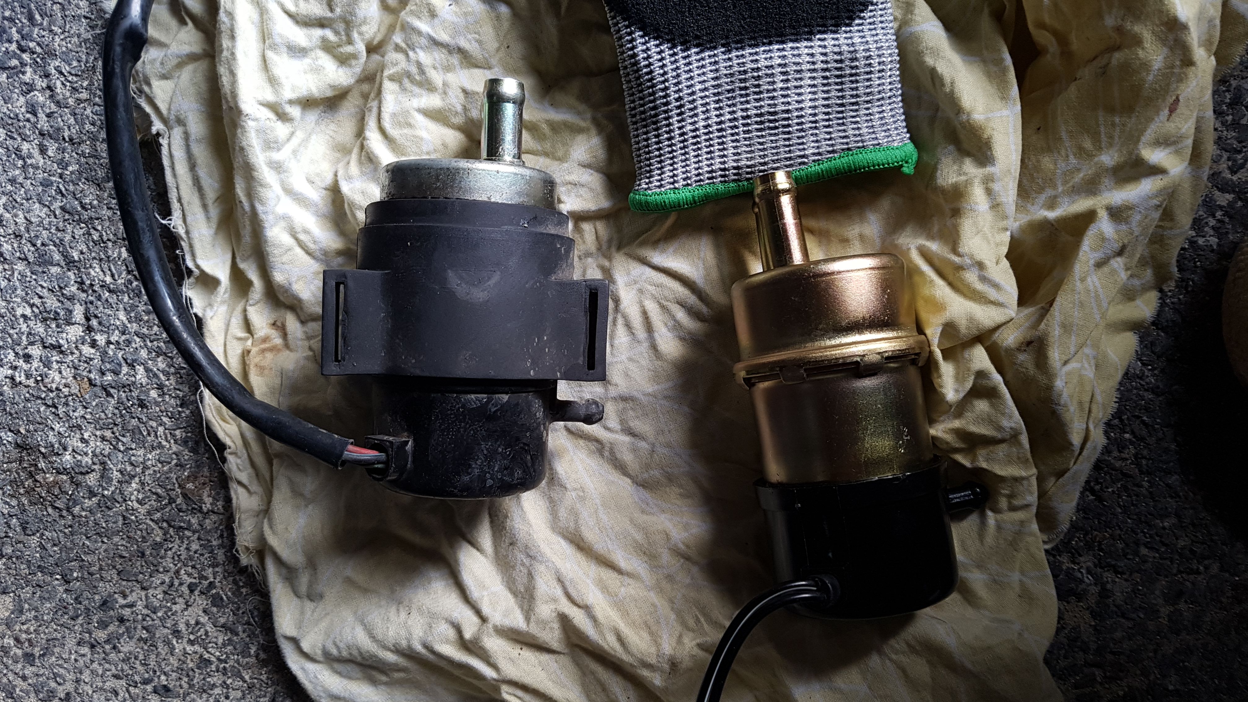

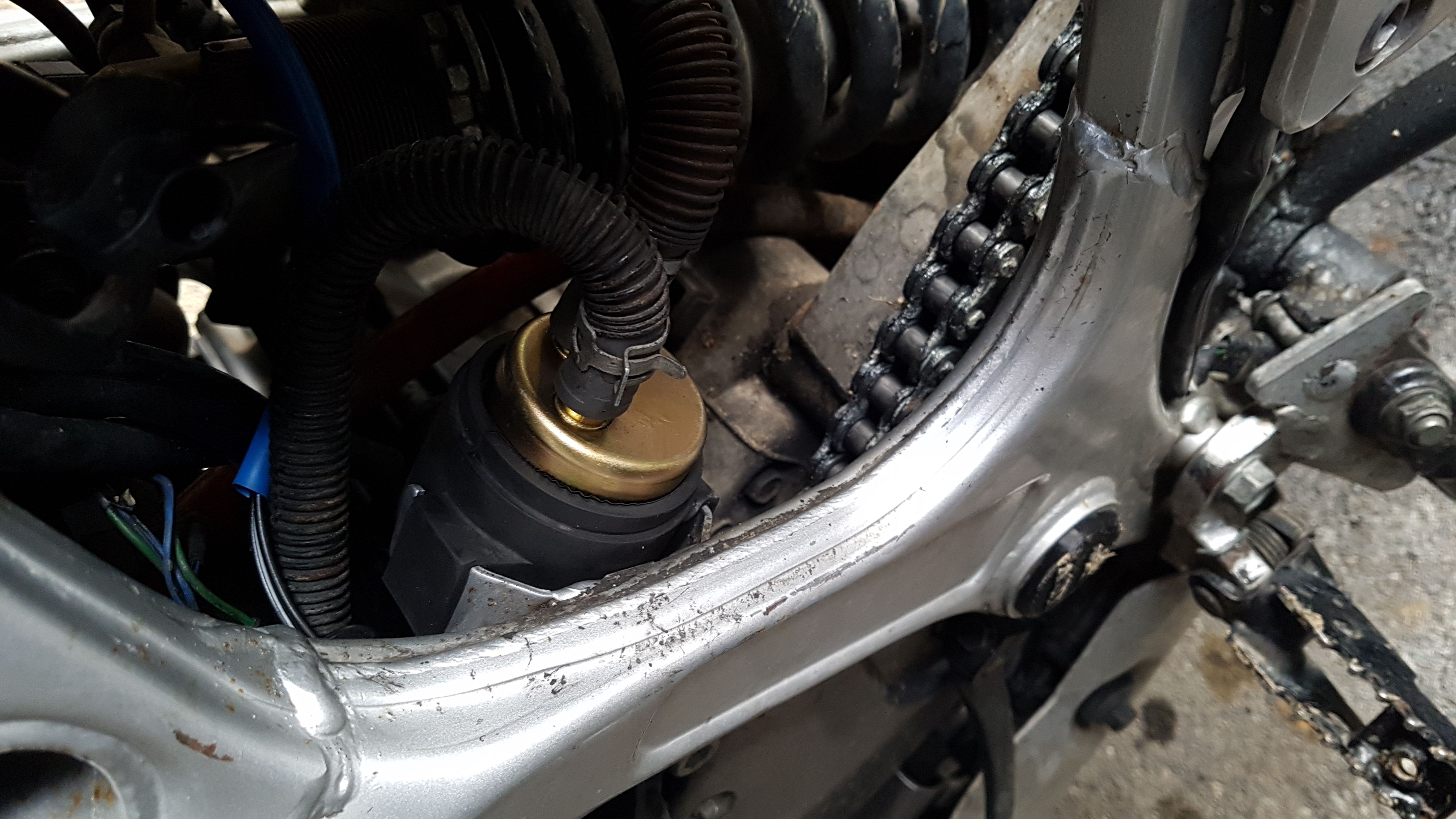

J'ai pris le temps aujourd'hui de me pencher sur la durite, je l'ai changé et rebranche la pompe d'origine, même effet elle broute et cale. J'ai donc change la pompe par une chinoise, et elle marche parfaitement !
Le temps que je trouve la panne de la pompe d'origine je laisserai celle la et vous ferai un compte rendu sur sa durée de vie...
Merci à vous et bonnes fêtes de fin d'année

Pour les Vara carbu, on remplaçait généralement celle d'origine par une "Facet"
Sur l'image ci-dessous, c'est le remplacement d'une pompe d'Africa RD07 http://africatwin.forumactif.com/t3480- ... gine#62151
