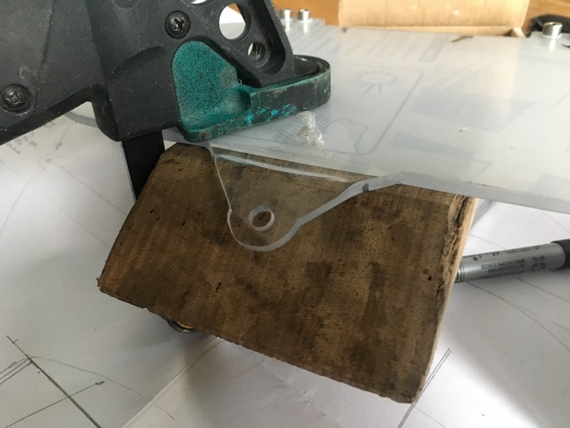

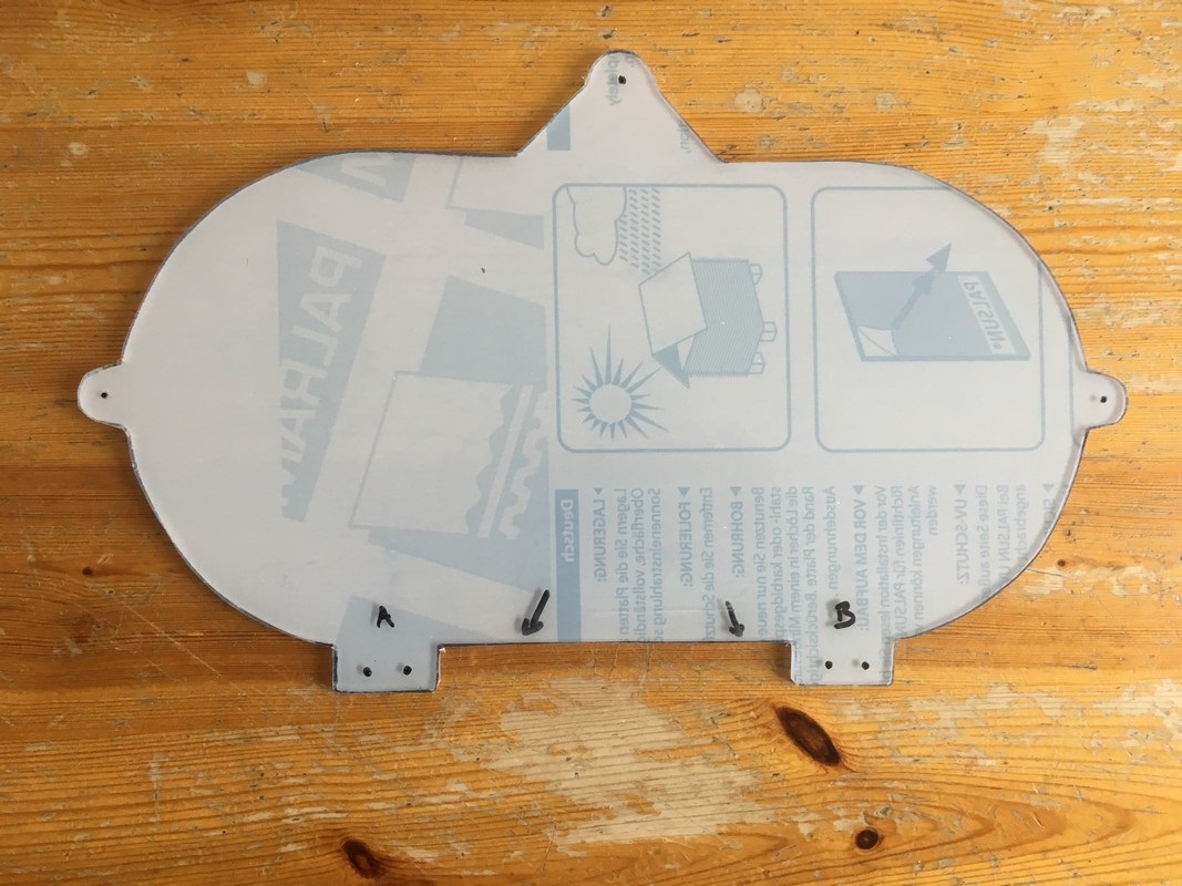

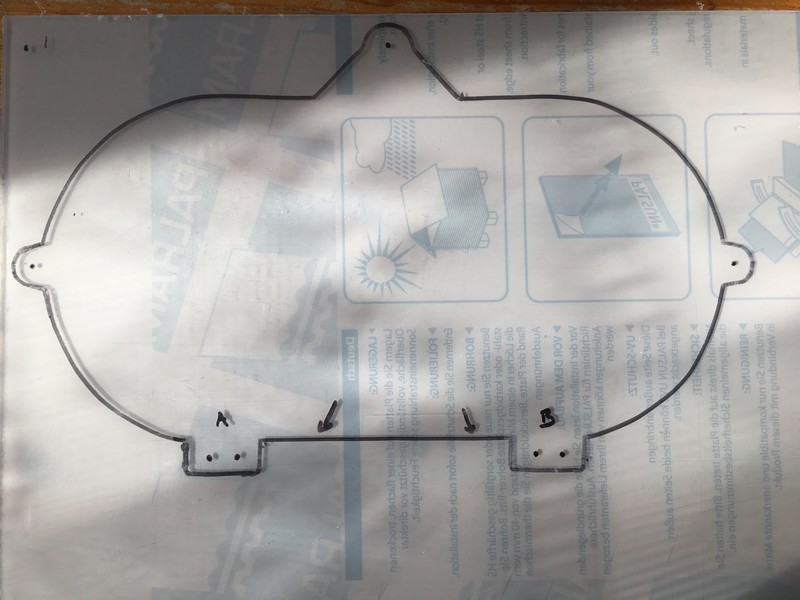

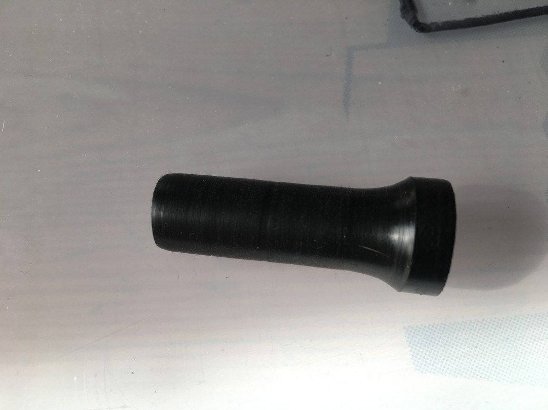

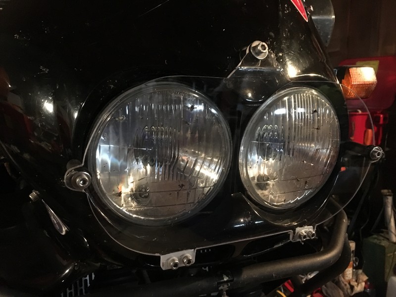

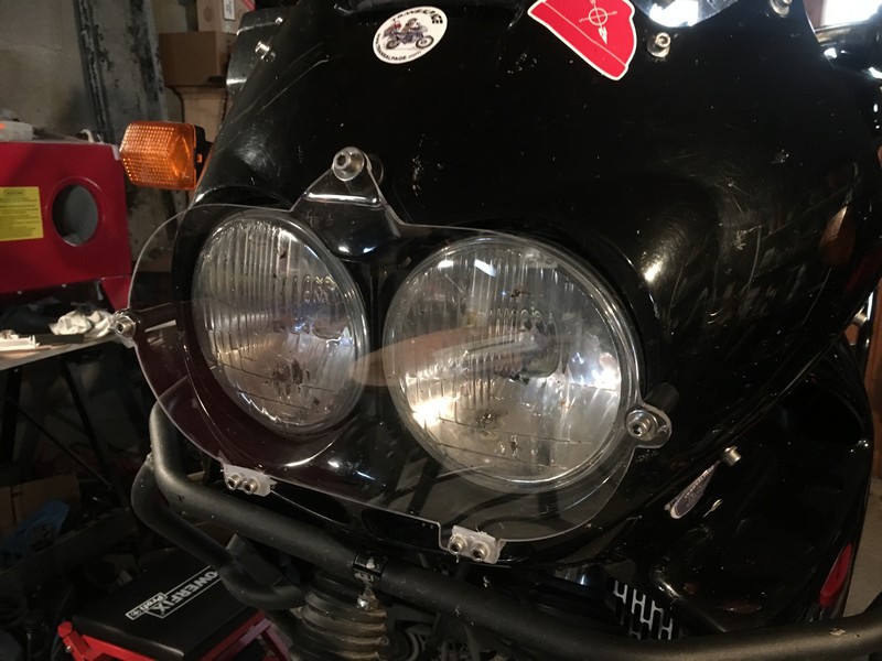

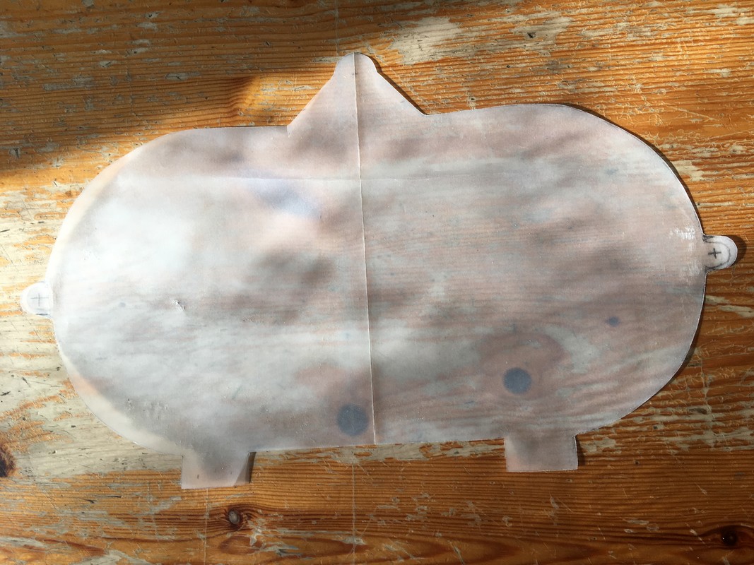

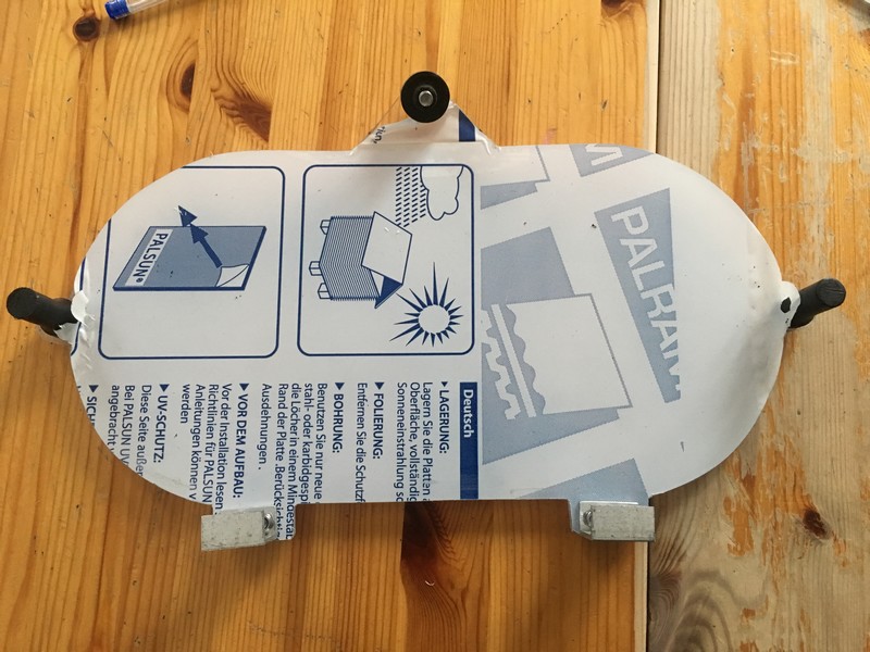

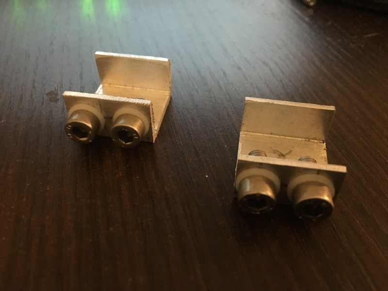

Oui,j'en ai fait un en Makrolon sur le modèle de BaBa,le découpage a été fait avec une scie à chantourner ;)

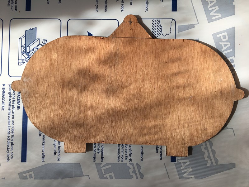

Je suis parti d'une copie sur du papier calque
Ensuite une épreuve en bois
Transfert sur le Makrolon

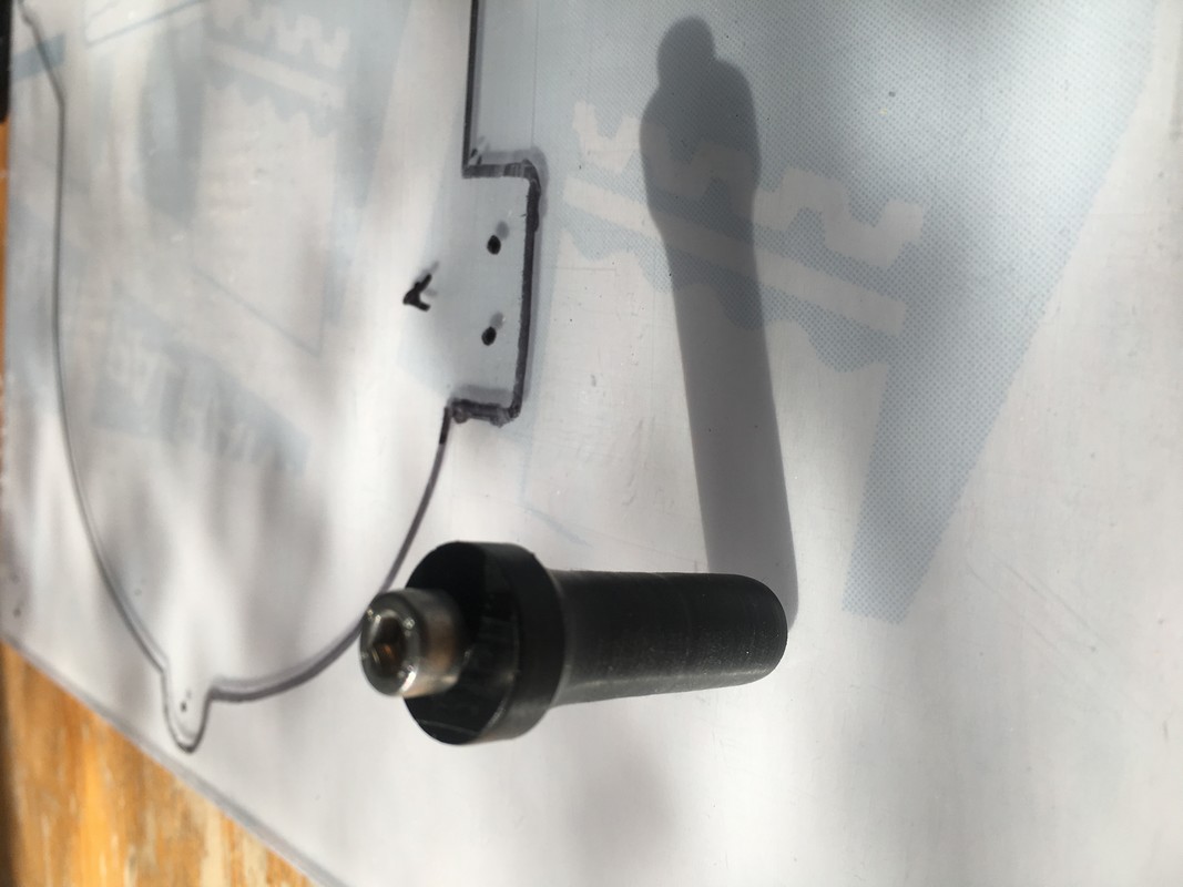

Découpage et taraudage dans de la cornière en alu

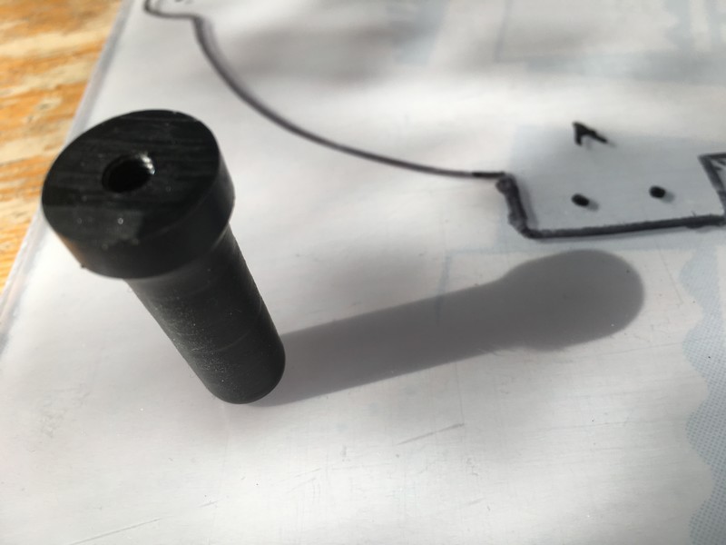

Tournage et taraudage de l'ABS
Le Makrolon est découpé à la scie à chantourner
Pour le pliage,il faut chauffer doucement sur une forme en bois

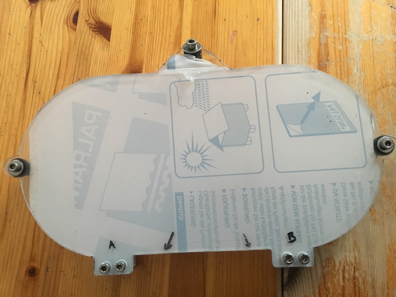

Montage des différentes pièces sur la Makrolon
Le résultat fini :D
