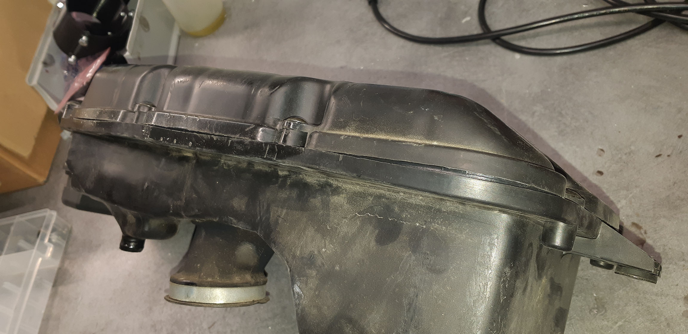

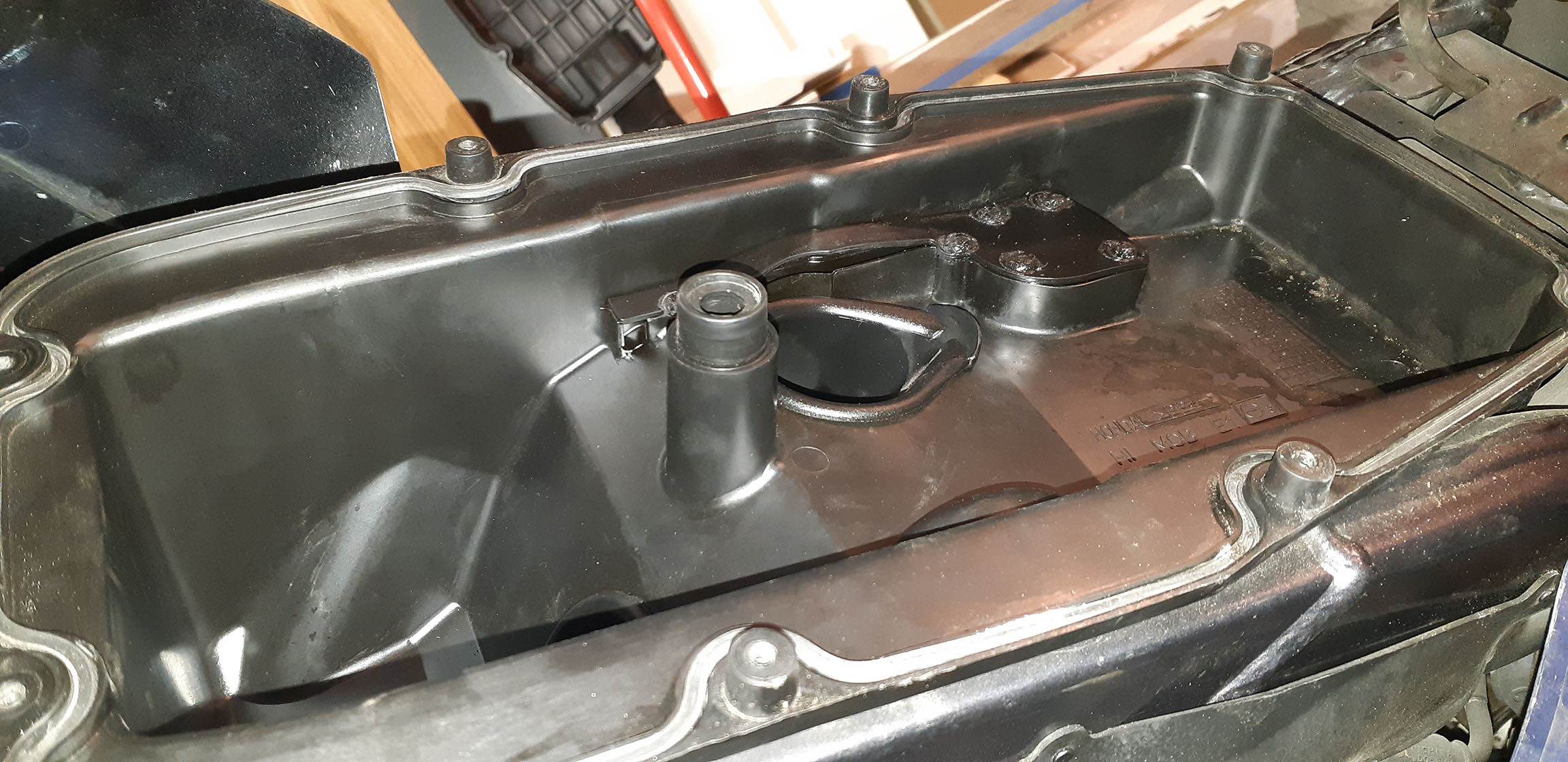

Bonjour à tous, filtre a air démonté et le couvercle n'avait pas l'air bien "étanche"... Est-ce important ? Et a l'intérieur un plastique était déformé.
Ca mériterait de remplacer la boite à air complète ?

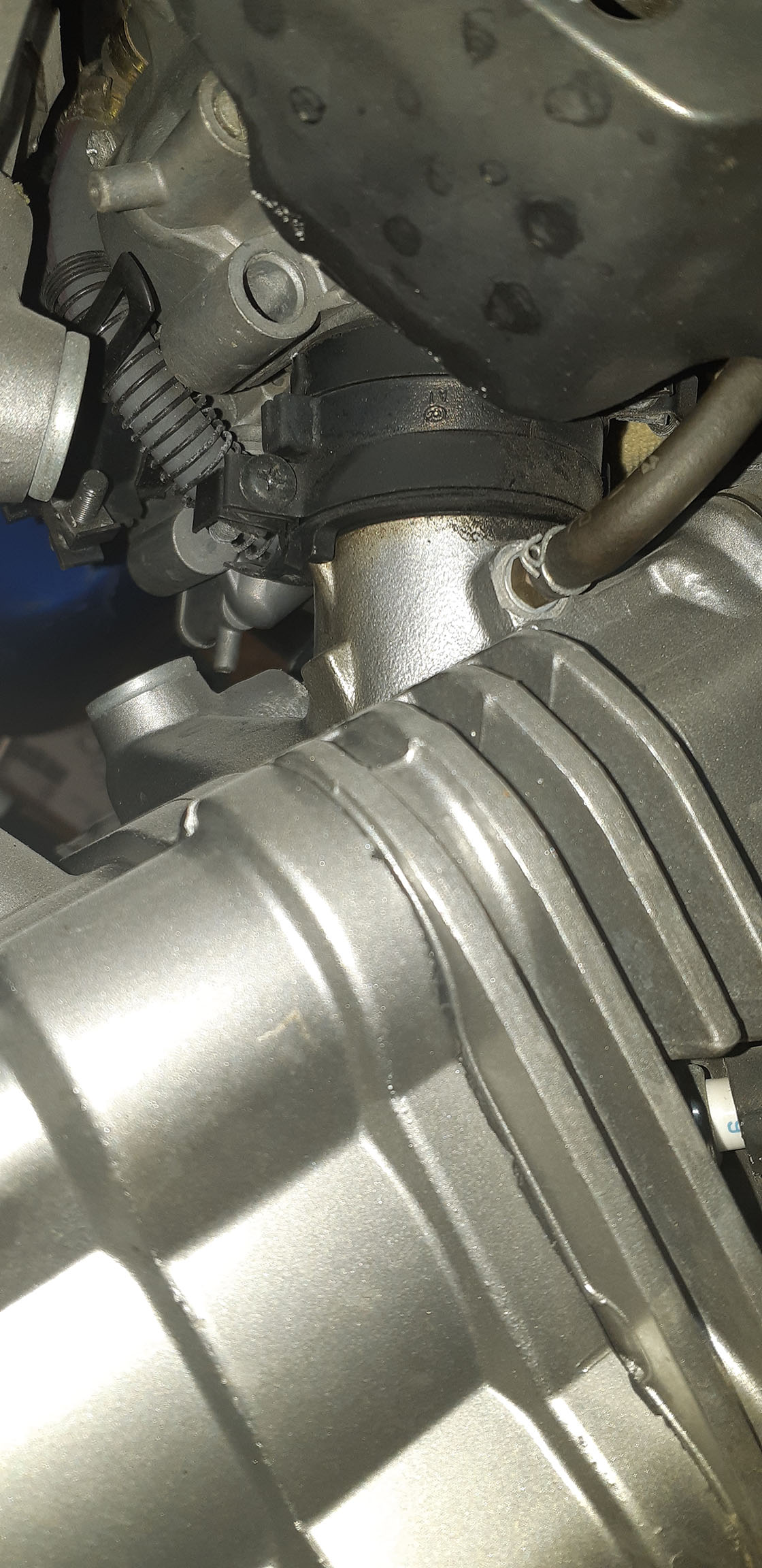

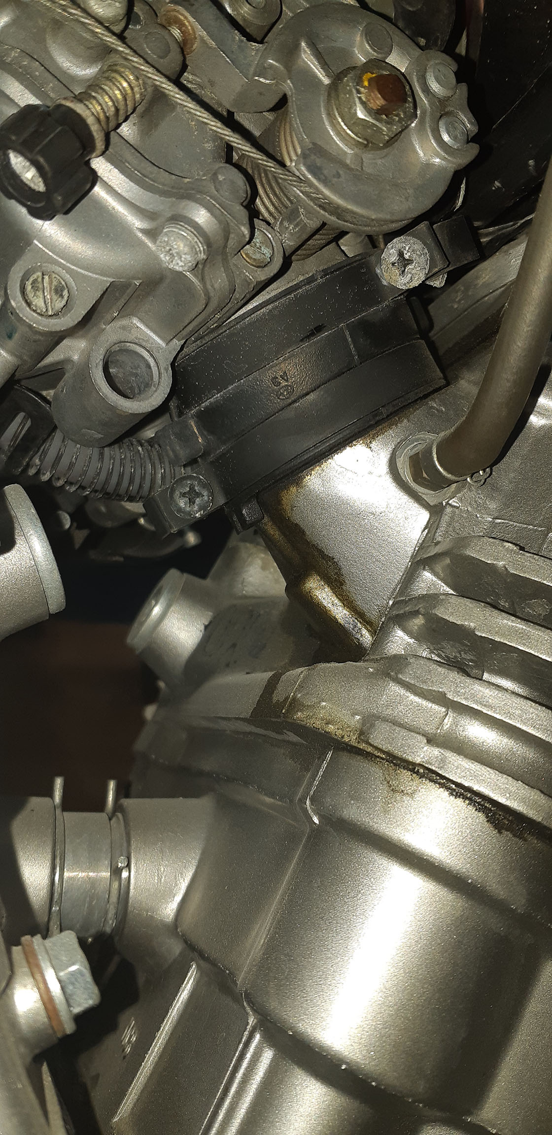

Re-bonjour, après avoir passé la nuit à chercher des cas similaires à mon problème sur le forum, certains ont incriminés les pipes d'admissions (tuyau caoutchouc entre les carbus et le haut moteur, c'est bien ca ?)
en y jetant un coup d'oeil, un des 2 parait suspects, vu les traces/fuites que j'ai dessus... (voir photo).
Je précise que le carbu avait été nettoyé aux ultrasons par l'ancien proprio y a pas si longtemps...
Ca vaut le coup de déposer les carbus pour inspecter et changer ces pipes d'admissions selon vous ?
Merci de votre aide !

Pour ce qui est de la boite à air et de sa "pseudo-étanchéité", c'est grave ce décollement ? ca mérite un coup de joint ?

Les pipes caoutchouc sont très souvent en cause car souvent d’origine et durcie pas le carburant, et pour le prix, tu devrais les changer.

Une fois que tu as fait tout ça, il ne reste plus grand chose à faire pour déposer les carbus et faire une inspection complète tranquillement puis changer les pipes d'admission...

pour répondre à tes questions :
Non ce n'est pas normal que le couvercle de filtre à air soit déformé. Il a du être mal remis en place lors d'un entretien et à conservé la forme. L'étanchéité est importante.
Pour controler la porosité des pipes d'admission si elles sont craquelées , démarrer le moteur et passer un pinceau trempé dans l'essence sur la pipe incriminée. Si le régime moteur augmente c'est que la pipe est poreuse donc à remplacer.

Okay merci de vos réponses! Pour le coup, tant que j'y suis, j'ai commandé filtre à air, à essence, bougies, membranes, pipes d'admissions et filtre à huile, ca sera fait, et vu le prix des consommables autant profiter des frais de port gratuit...
Reste à voir si je trouve un boitier de filtre à air en bon état, sinon je mettrais du mastic sika pour étanchéifier le tout...!
je vous tiendrais au courant !

Essai de lui redonner sa forme à l’aide d’un décapeur thermique.

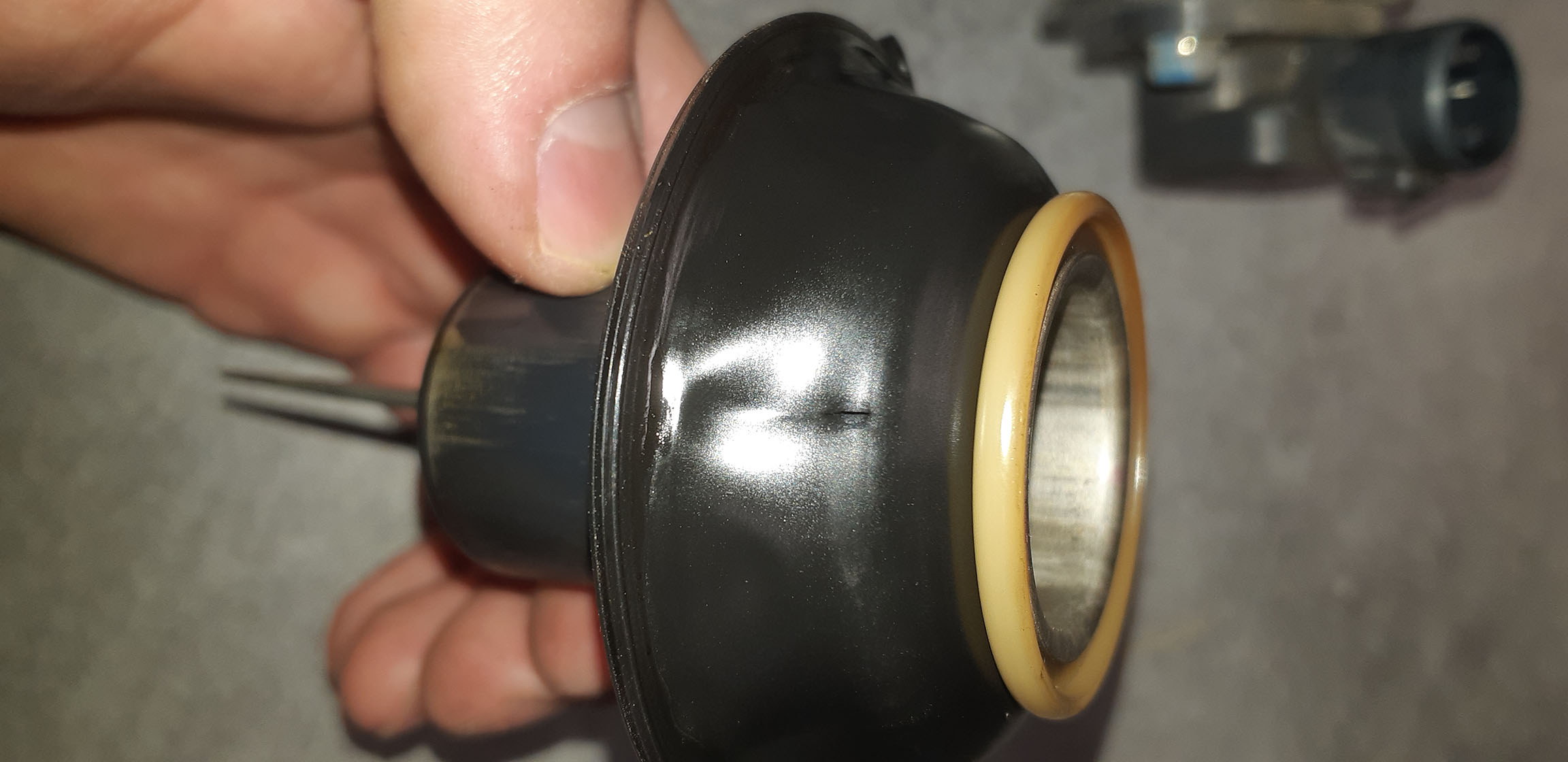

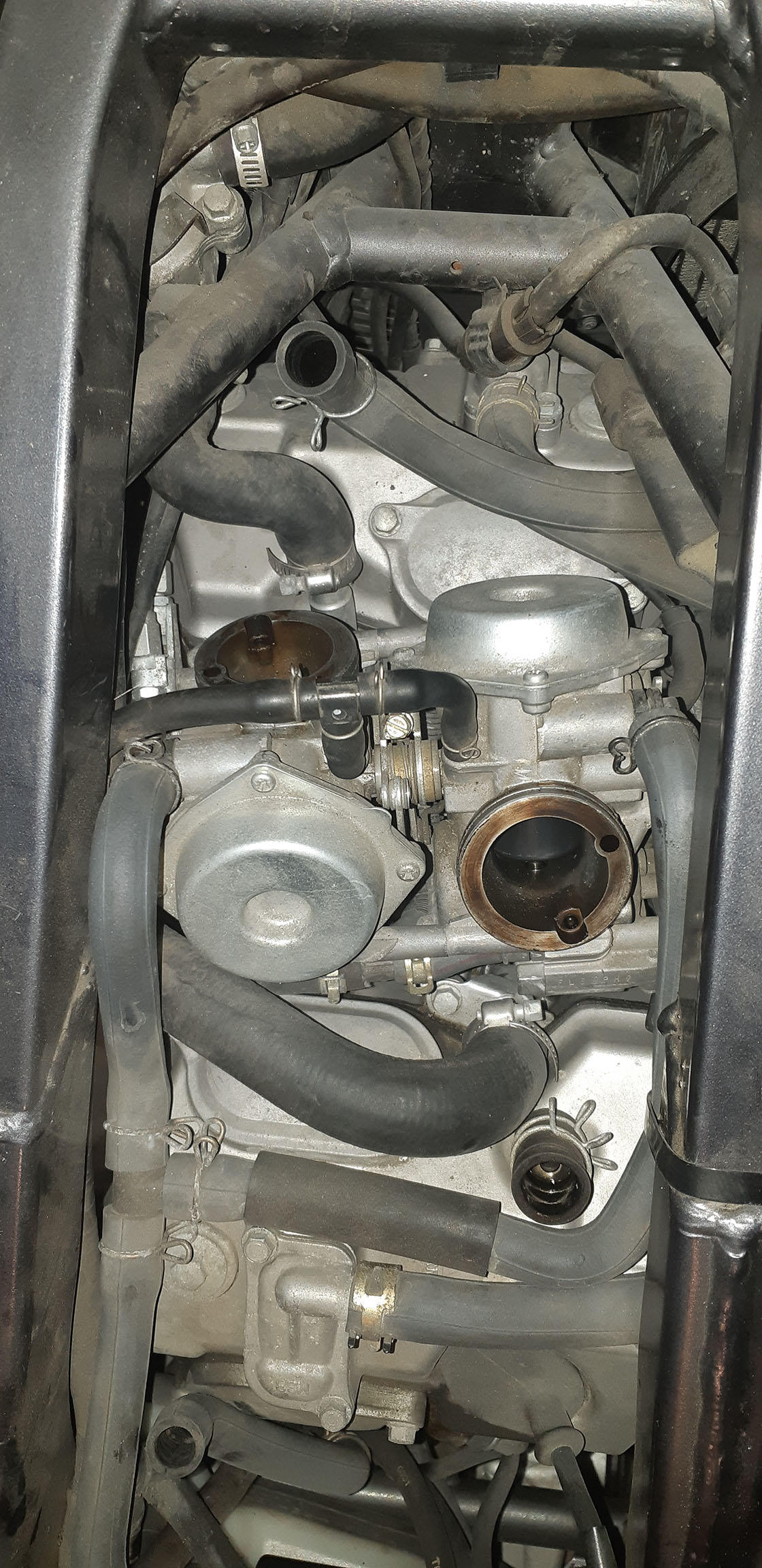

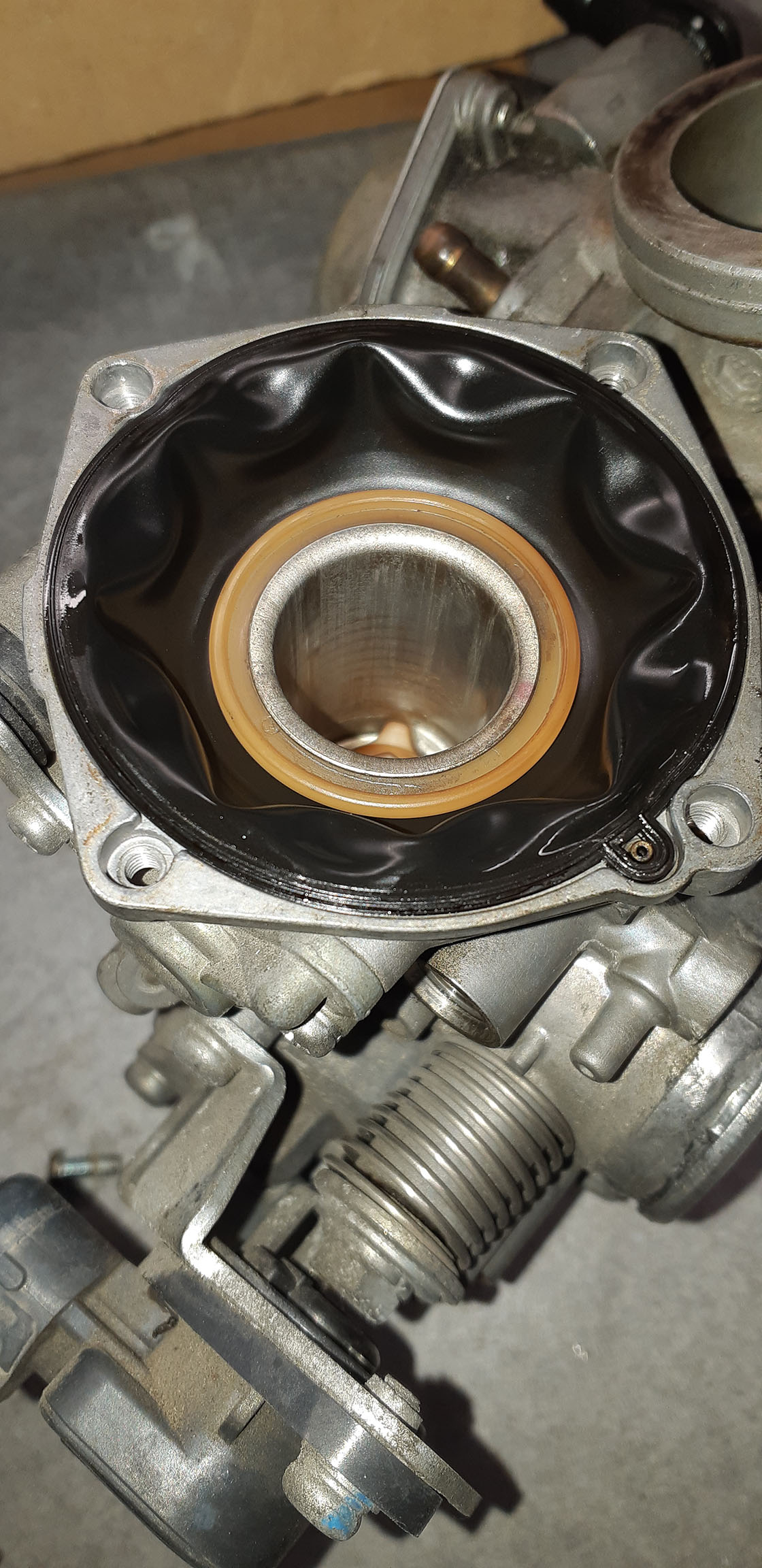

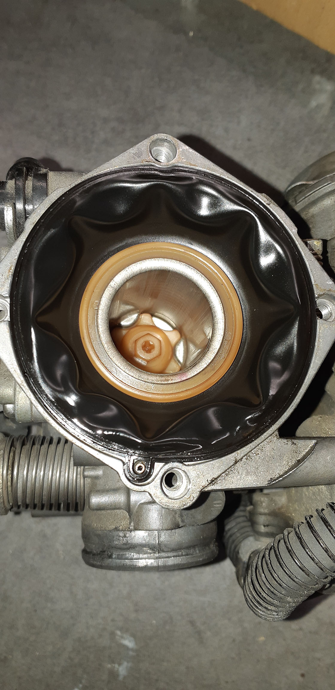

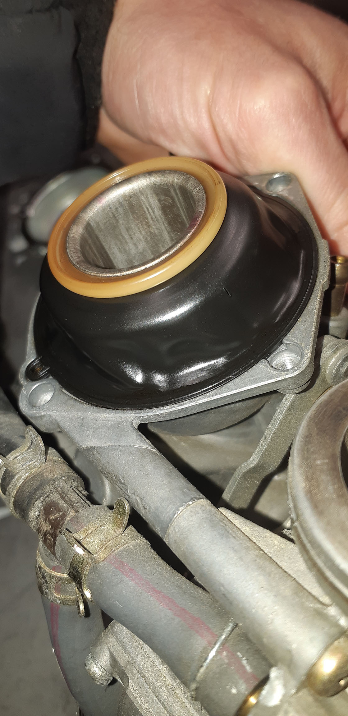

Ca y est, carbus déposés ! Par contre je ne m'imaginais pas du tout les membranes comme ca... Comme vous m'avez dit que c'était bien fragile, je ne les ai pas sortis, faut-il le faire pour pouvoir bien les inspecter ? Les pipes d'admissions paraissent en bon état mais je les changes quand même..
Re: Prise d'air / "ratés" au dessus de 90-100km/h
Ça sort tout seul en soulevant le boisseau.
Le mieux est d'inspecter à la lumière par transparence.
Et bien repérer avant et arrière (ou gauche/droite).

Bingo ! Enfin je pense avoir trouvé l'origine du problème... Une des membranes est fissurée... (pas grand-chose mais quand même) !
J'ai trouvé une paire de membranes chez moto kristen, a 60€la paire, par contre elles sont "clipsées" sur le corps ?
