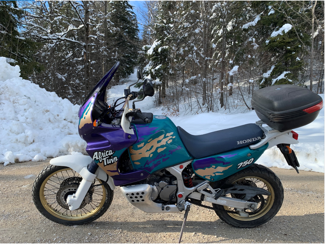

Elle est très belle ton Africatwin, j'adore les couleurs §aime
Et j'ai toujours eu un faible pour les jantes anodisées or !

Midi134 a écrit : 10 avr. 2021, 17:05 Les pipes d' admission sont spécifiques pour la Suisse. Mieux vaut les changer.
Faut vérifier aussi les collecteurs, ils peuvent aussi avoir une bague de rétrécissement.
A part ça, le moteur devrait être " libre ".
Et tu peux l' appeler Moriss ! c' était UNE voiture !
Morris est déjà pris par mon Austin Mini
oui je vais voir pour les pipes d'admission c'était prévu
oui je vais aussi voir le collecteur car il me parait suspect il y a sa dessus

verifis aussi qu'il n'y ai pas une butée sur tes boisseaux! un procedé mecanique qui bloquerait la montée total de celui çi!
