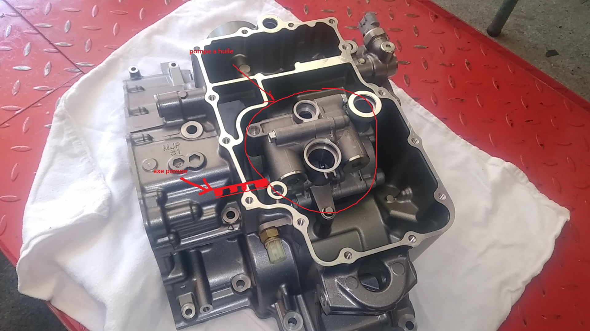

voila la "petite" histoire...
on a 2 AT 1000 DCT premier modèle (acheter en même temps des leurs sortie) , moi et ma chérie...
les motos ont 36000 km maintenant, et on été révisé très régulièrement par mes soins (je suis mécanicien moto), donc vidange avec filtres tout les 6000 km...
au début de l ete, en partant ma chérie a un problème sur la boite de vitesse, vitesse ne passe pas... elle arrête la moto coupe le contact et repart, les vitesse refonctionnent...
mais un bruit au moteur apparaît quand on accélère (point mort et en roulant)
du coup vidange pour contrôler si y a pas de copeaux dans l huile, démontage des filtres...rien d inquiétant.dépose du carter d huile pour contrôle des crépines... ca va
dépose carter d embrayage et dépose des embrayage, pour pouvoir faire tourner la boite a la main en changeant les vitesse a la main...rien n accroche
je remets de l huile, deux filtre neuf, redémarrage et toujours un bruit ( surtout a chaud), je roule quelques kilomètre pour voir, et décide de poser le moteur.....
voila, moteur posé je commence a démonter et on bout de quelques kilo enlevé sur le bestiaux je trouve: jeux très important sur l axe qui entraîne la pompe a huile!!! les dents du pignon touche une partie du pignon associé quand l axe se mets en bié... dépose de l axe: le carter central c est complètement ovalisé!!!!!!
prix des 2 demi carter plus de 5000 €!!!!!!!!!!!!!!!!!!!!!!!!!!!!!!!
faut trouver une solution: y a des moteurs en italie d occas a 2000 €........
je préfère suivre une autre idée: y a pas mal de matière du coup ré usinage du carter pour mettre deux roulement a aiguille ( diamètre int 12)
les paliers de vilo et de bielles étant légèrement marqué j en profite pour les changé
l usinage a été fait, le moteur est en partie remonté et est maintenant dans le cadre, j attends encore la pompe a huile
par contre en remontant le moteur j ais regardé les paliers d arbre a came, ils sont légèrement marqués.. je vais laisser comme ca
entre temps j ais contacté la concess ou la moto a été acheté (annecy): jamais entendu parlé de ce problème, je contact une autre concess: idem
et je contact honda france pour voir si ils veulent bien prendre en charge la pompe a huile qui est marqué (environ 700€...), en leurs rappelant que j ais payé les autres pièces (pour pouvoir remonté la moto au plus vite...), en effet on peut changé la pompe a huile juste en enlevant le carter d huile très simplement, moteur dans le cadre

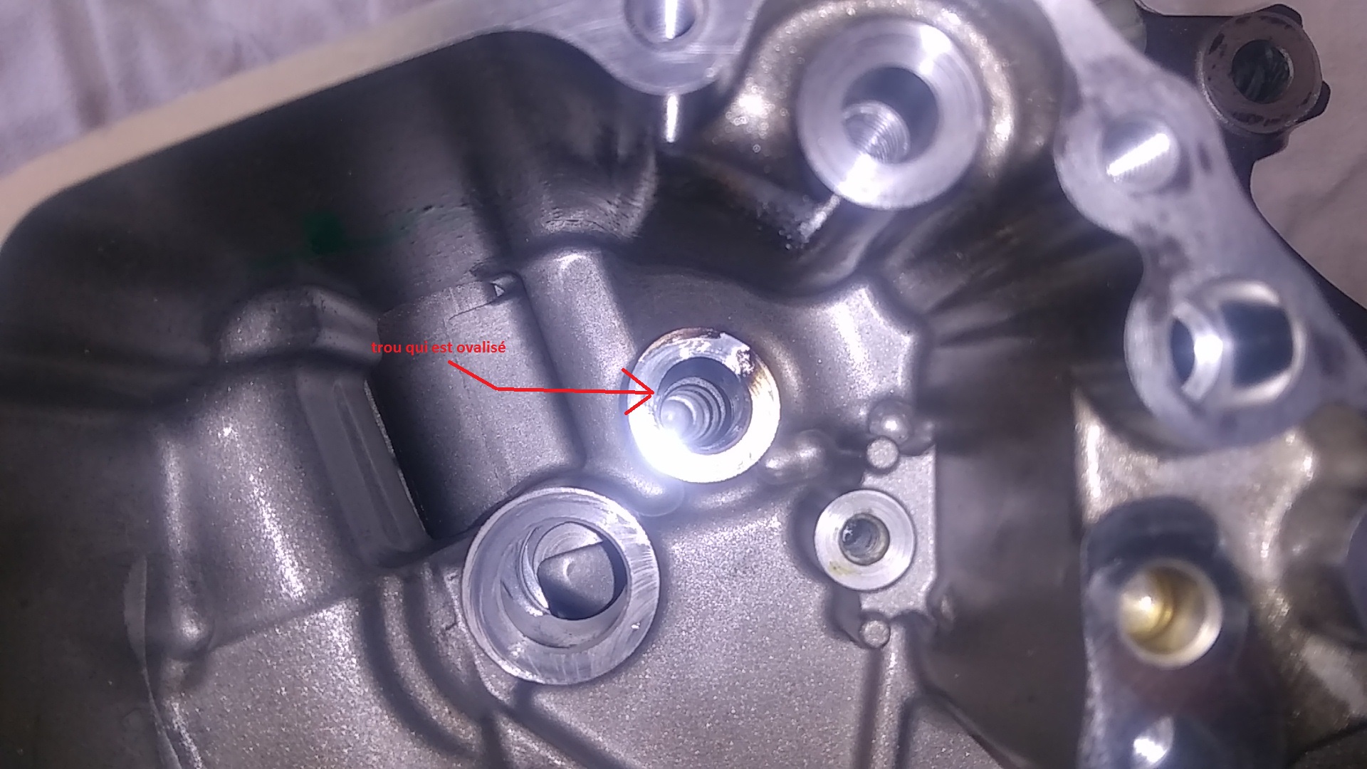

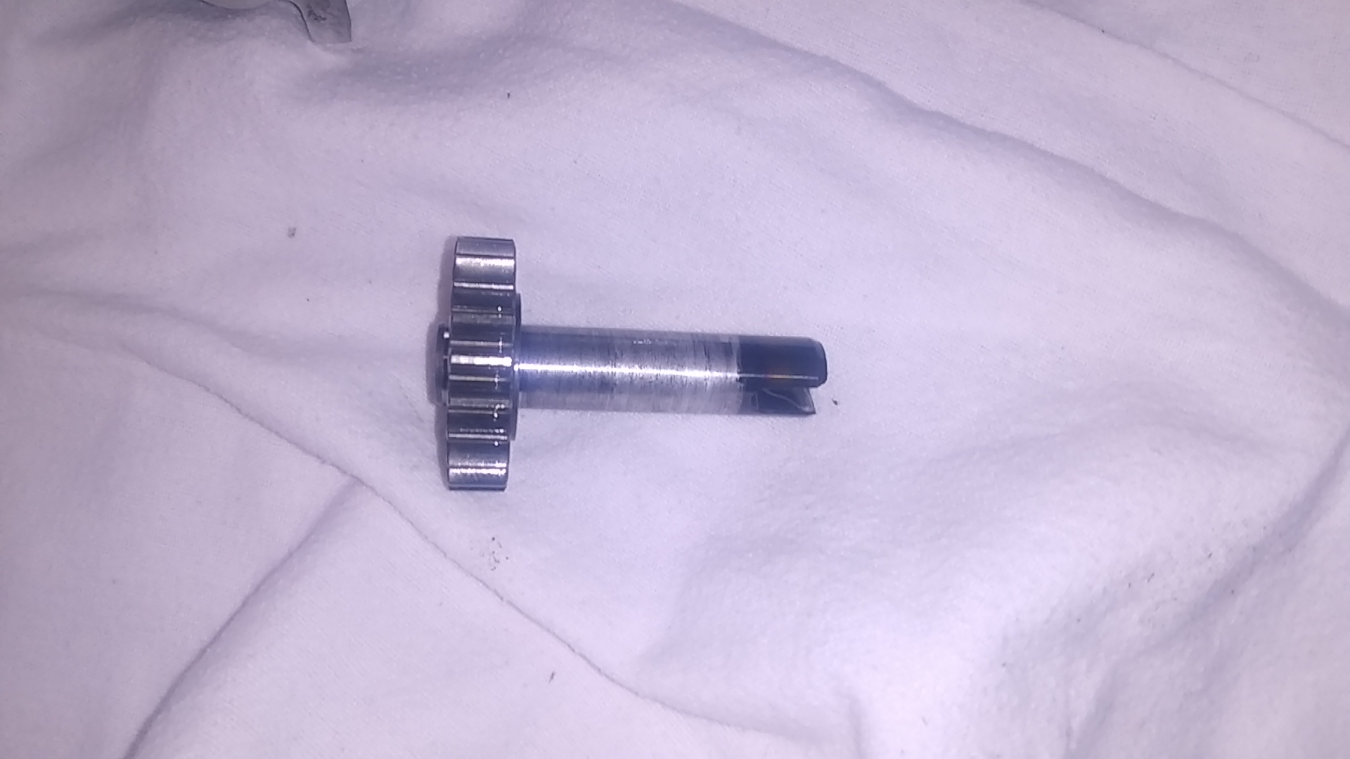

et dernièrement j ais reçu l axe de la pompe a huile qui a ovalisé le carter central et la grande surprise: l axe recu est différent de l axe démonté et a des trous de graissage!!!!!!!!!! Honda connais le problème et le cache, je suis vert!!!
la ref de l axe reçu est 15130-MJP-G51 et correspond a un modèle 2018 (j ais commandé un modèle 2016...), je recontacte honda france qui ne veux toujours rien savoir (je peux transmettre les mails...)
La grande question: est ce que les premiers modèle ont tous un axe "plein" et risque d endommagé le moteur a force comme dans mon cas??? en tout cas je vais démonter le carter de ma deuxième AT pour vérifier cette axe et le changer le cas ou...

Punaise c'est un boulot à démonter et à un tel kilometrage ça craint une tel usure!
Effectivement Honda a l'air d'avoir assimilé le probleme si une nouvelle ref est fournie sans rien dire...pas brillant!
Du coup si de nombreux paliers sont marqués on peut en déduire une pression d'huile trop faible en plus de cette usure de la pompe à huile?

je ne dirais pas forcément que la pression est trop faible mais que le besoin de lubrification de l'axe a été un peu sous-estimé et c'est pour améliorer celà que les trous ont été rajoutés!

Effectivement, il y a de quoi se poser ce genre de question compromettante.
La ref en -G50 est aussi présente sur les planches des modèles 2018.
Possible qu'en curratif, Honda ne fournisse que la ref en -G51.

Le problème, c'est surtout qu'il faille remplacer un carter quand le trou de l'axe a été endommagé! S'il y avait un roulement seulement à remplacer, le coût serait bien inférieur.

Si Honda propose des axes mieux lubrifiés c'est qu'ils ont connaissance du problème. Si c'est un gars sur 10.000 la prise en charge sous garantie* est certainement moins coûteuse que le rappel de masse.

generalement quand une pompe à huile dégage c'est sa pignonerie qui est marquée ou rognée , et pas ses axes
sinon il me semble que les paliers de pompe à huile n'ont generalement pas de roulements,
sans doute pour ne pas avoir le jeu d'un roulement qui modifierait l'entredent
je me demande s'il ne serait pas préférable d'y poser plutôt une bague en bronze ?
surtout qu'à présent il y a les trous de graissage !

a l heure actuel l usinage est fait et deux roulements a aiguille ont ete posé (diametre int 12, diametre ext 16) , une autre petite chose, lors de l usinage la personne a trouvé une difference de coaxialité entre l axe de la pompe a huile et l axe de l entrainneur assez importante...

C'est peut être cette différence de coaxialité entre les deux trous qui explique l'usure anormale sur ta moto et ça pourrait être un défaut d'usinage initial? Il y a toujours des dérives et donc des loupés dans une grande série!

L'axe est le même, après si c'est un problème d'alignement du trou du carter, n'importe qui peut-être impacté.

- Messages : 10
- Enregistré le : 23 sept. 2021, 20:24
- Localisation : vallorcine
Re: gros probleme africa DCT premiere version
alors aujourd hui demontage du carter de la deuxieme AT, et resultat: l axe n est pas percé. du coup je le remplace par un modele percé (je l ais en stock car je n ais pas encore changé celui de l AT en reparation...)

Du coup, je suppose que cette deuxième AT, même age et même kilométrage, n'a pas de problème de carter central ovalisé, sinon tu l'aurais dit... ?
Luluvallo
- Mise en route
- Messages : 10
oui même kilométrage meme année.... DCT aussi, et donc remplacement de l axe par sécurité.
et au remontage en serrant au couple les vis qui tienne la plaque qui tien le pignon de renvoi de l axe de la pompe... 2 vis sur 3 se sont allongées.... heureusement j ais piqué celle de la deuxième AT et recommandé 3 vis neuve ...jamais vu ca sur une honda... la qualité baisse???
