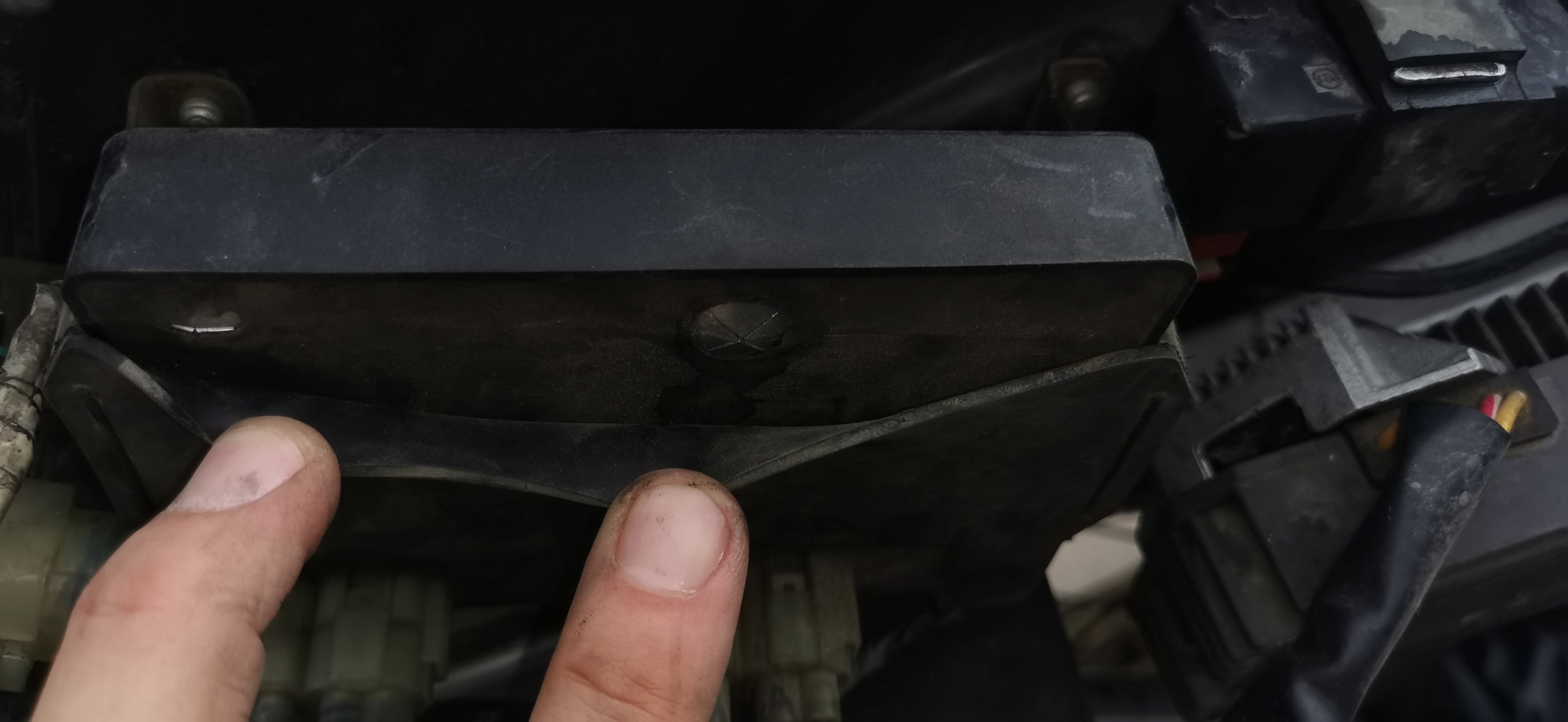

Il y a une boîte noire (dsl je suis naz en mécanique) qui a l'air endommagée ce qui pourrait correspondre à la petite explosion que j'ai entendu.

Sûrement ton régulateur qui est HS et également ton boîtier CDI vu les deux condo qui ont gonflé.
Remorque la, ne roule pas comme ça.

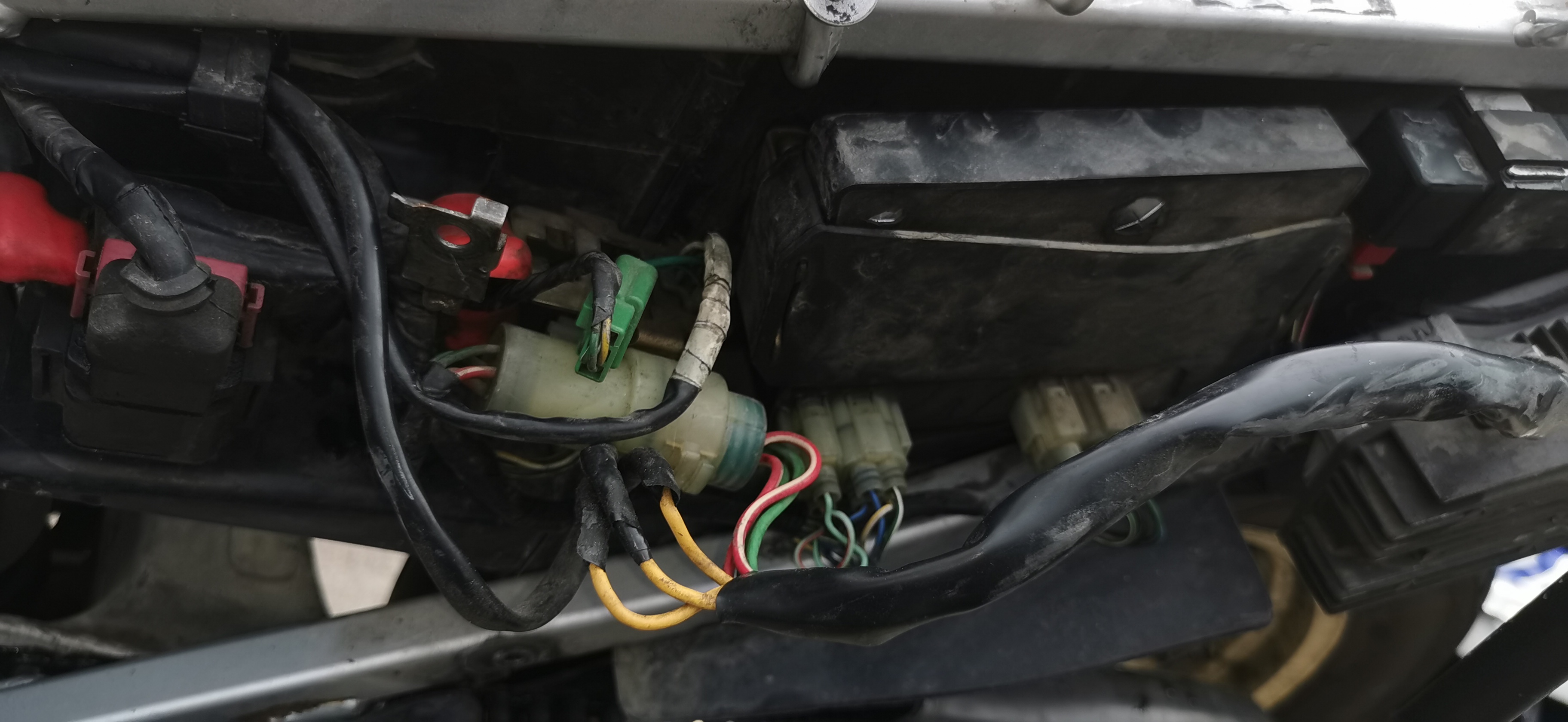

Sans aucun doute le régulateur.
Et il faudrait que tu vérifies la connexion des 3 fils jaunes, sous le scotch noir.
C'est la connectique la plus importante et il faut qu'elle soit très soignée, ce qui n'a clairement pas l'air d'être le cas...

pour le regulateur HS qui t'a ruiné le CDI et le reste
peut être debrancher la fiche des 3 fils jaunes pour rentrer ( si tu as assez de jus restant dans ta batterie)
afin de ne pas continuer à survolter l'ensemble electrique
sinon tu as sur Marseille ( Castellane) Dev moto qui vend des ignitec (Cdi adaptables)
et voir si des fois il ne ferait pas des regulateurs ?

Effectivement, le régulateur a du prendre un coup
remet au propre les 3 fils jaune. Soudure et gaine thermorétractable. puis vire le connecteur rond et comme les 3 jaune tu soudes. Pour les CDI, ils semble avoir bien pris aussi.

Si elle démarre, tant mieux, mais les parties gonflées que l'on voit sur la photo du CDI ne sont pas d'origine.Potman a écrit : 04 oct. 2021, 13:40 Merci à tous, je vais suivre vos conseils et vous dirai les suites (toujours en alerte rouge sur Marseille cet après-midi, le bricolage va être folklo..)

Oui, les symptômes principaux d'un CDI HS c'est le compte tour HS et les saccades qui sont des coupures d'allumage.Potman a écrit : 18 oct. 2021, 14:44 Merci Tenno,
Tu veux dire que le compte tour ne fonctionne plus parceque le CDI fonctionne mal ?
Est-ce que ça explique également les saccades moteur passé 4500 tours, ou bien il y a autre chose à contrôler ?
Quitte à le changer, moi j'avais mis un Ignitech
