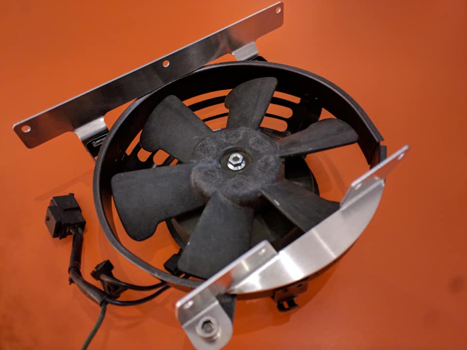

Posté : 22 oct. 2021, 05:59
par Lee
Re: Radiateurs RD 03
Posté : 22 oct. 2021, 11:22
par Midi134
Merci pour cette photo !
Je vais trouver une victime qui peut me faire ça !
Après recherche, Lee, tu en aurais en stock ?
