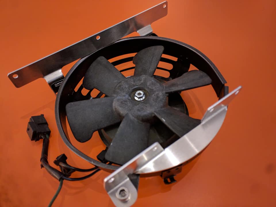

#13 Message par Lee » 22 oct. 2021, 05:59
BMW K1200RS - 2001 - 65,000km
Midi134
Messages : 2001
Département : 30 Gard
Re: Radiateurs RD 03
#14 Message par Midi134 » 22 oct. 2021, 11:22
Merci pour cette photo !
Je vais trouver une victime qui peut me faire ça !
Après recherche, Lee, tu en aurais en stock ?
