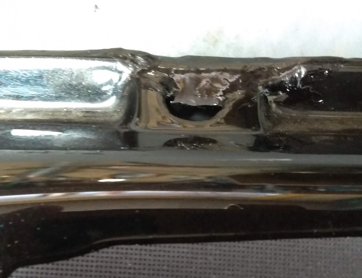

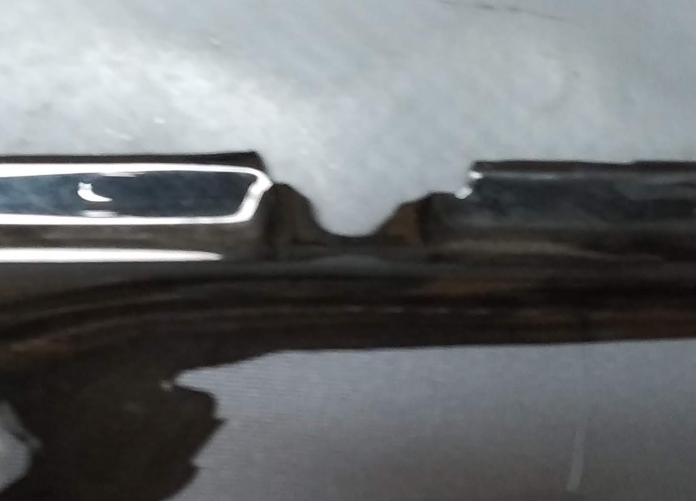

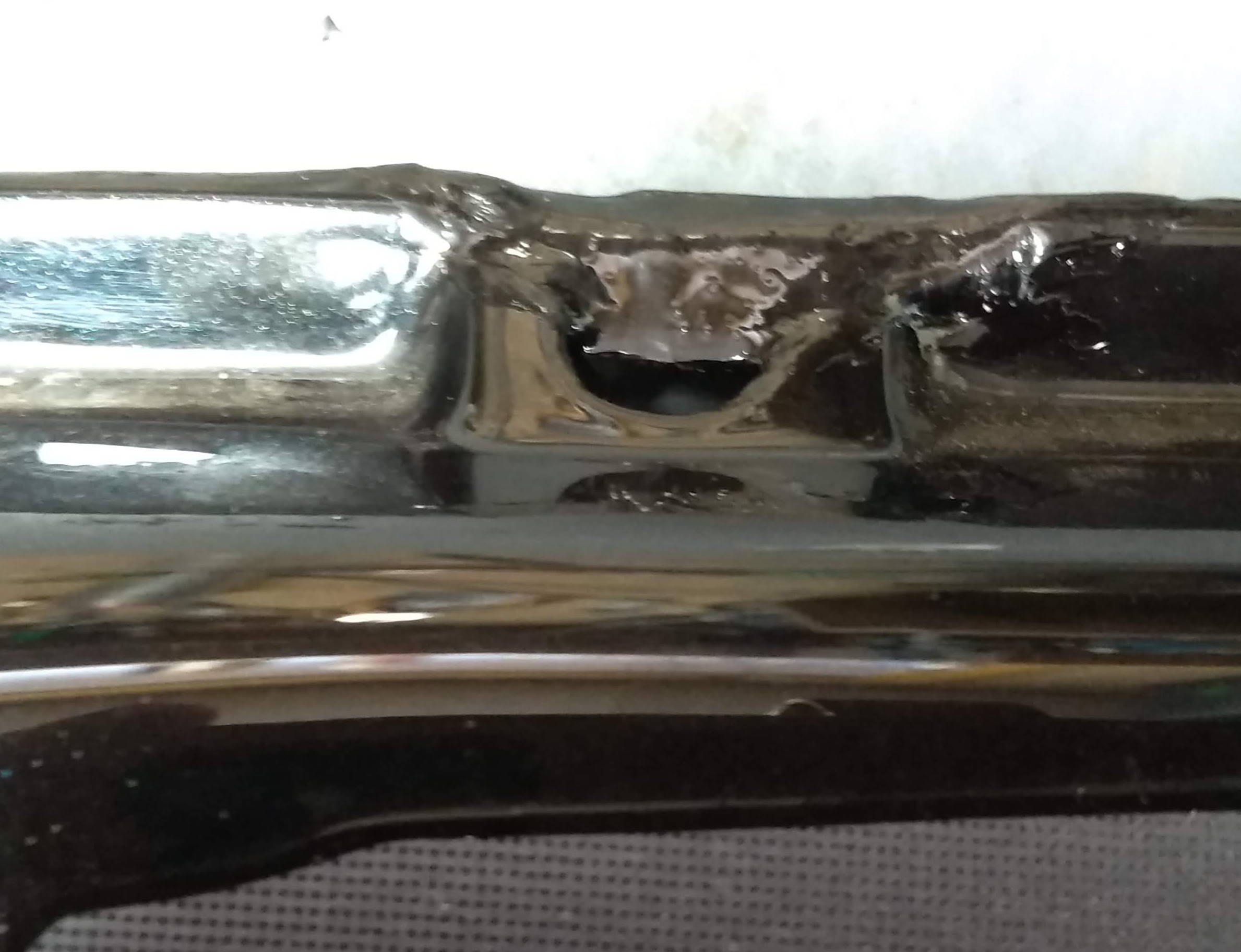

Donc, changement de l'ensemble Neiman + bouchon de réservoir + serrure de selle.
J'ai pu enlever la serrure de selle sans la forcer, mais j'ai dû forcer le bouchon de réservoir.

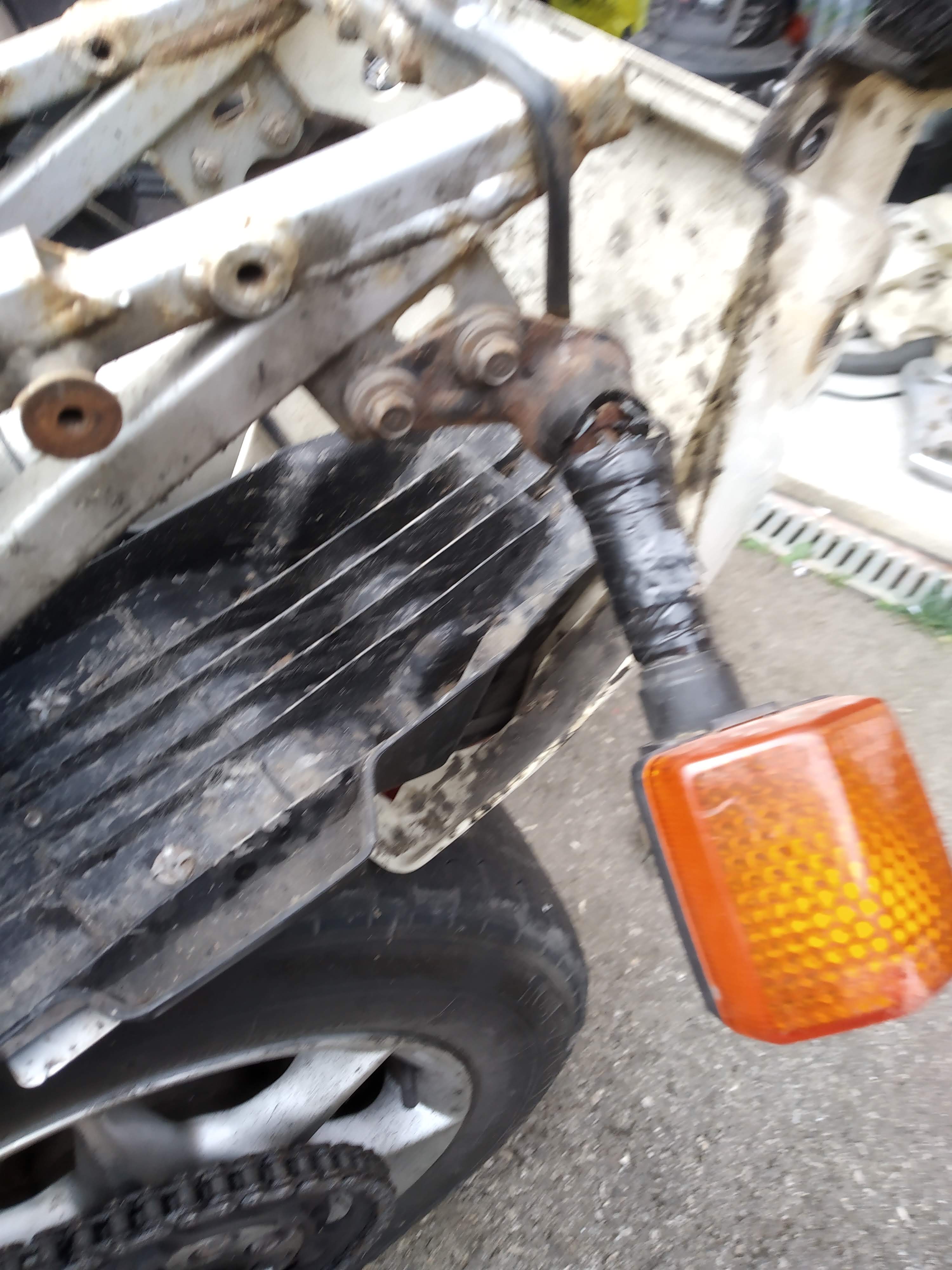

Changement des clignotants qui étaient en bout de vie:

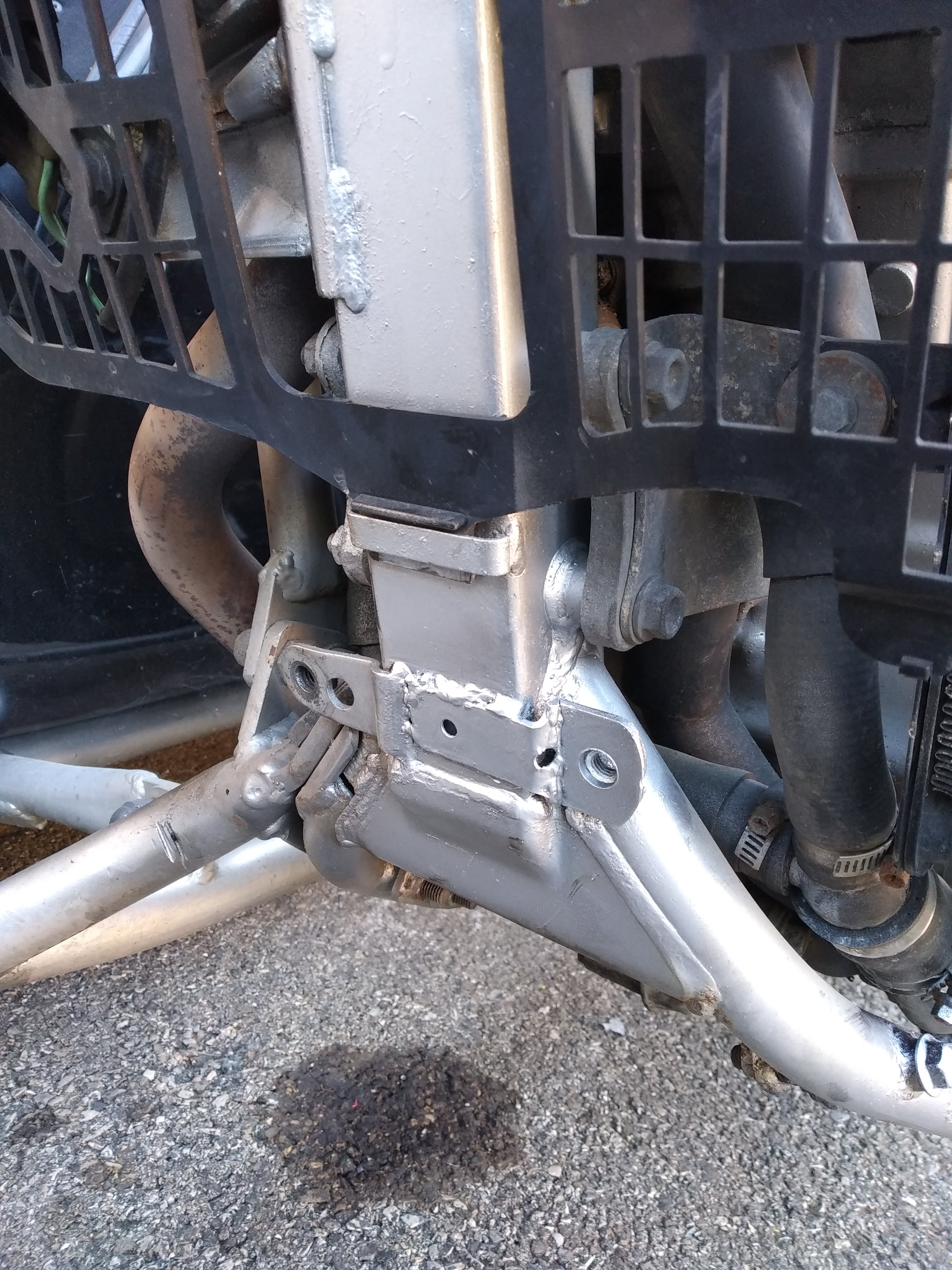

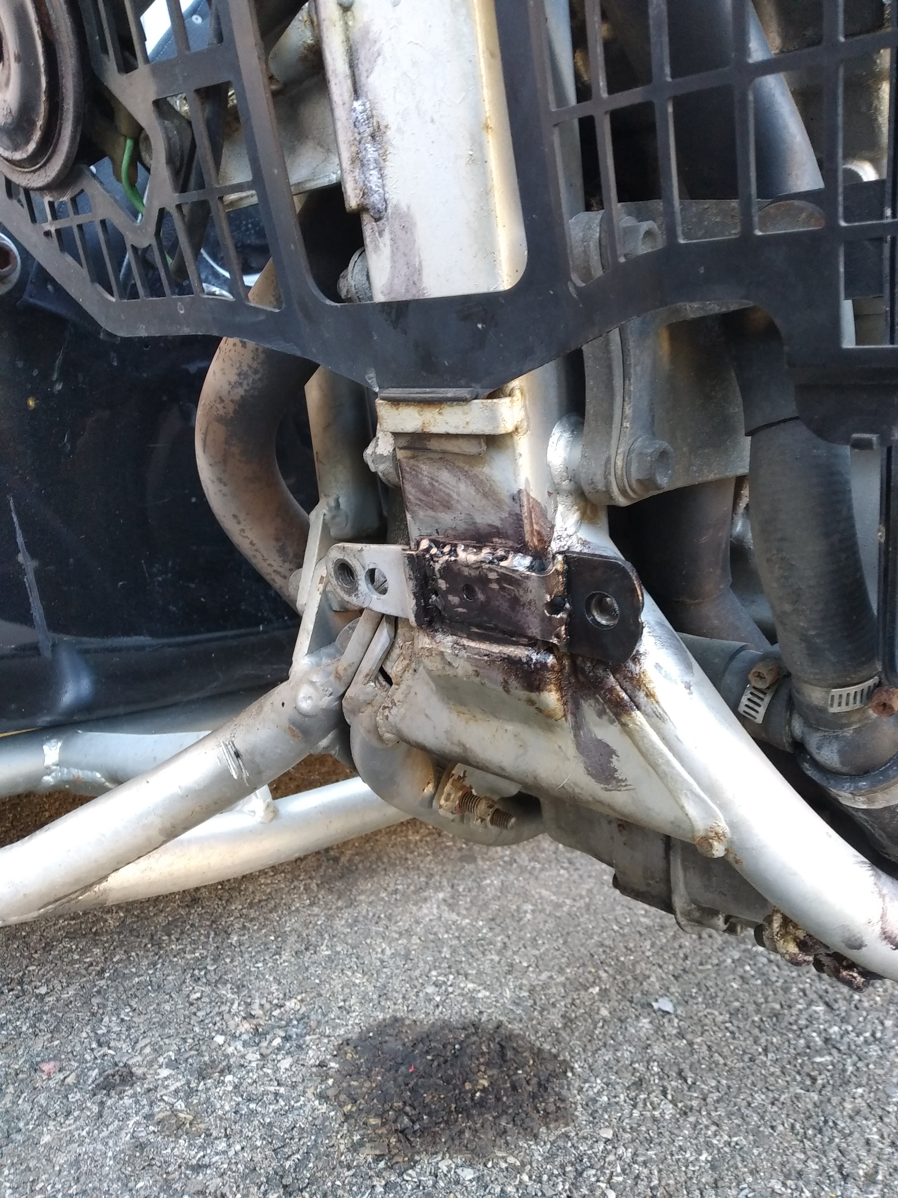

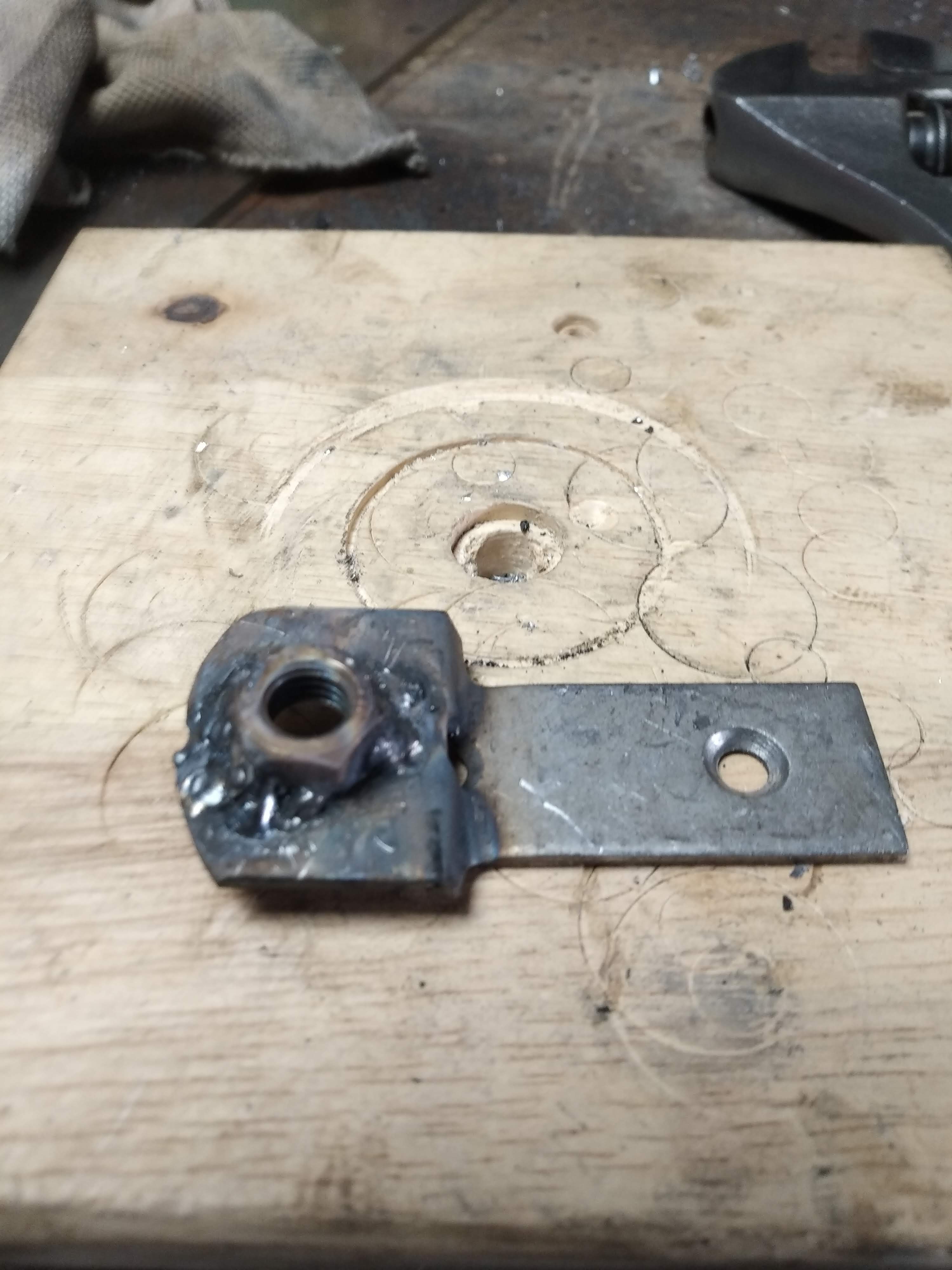

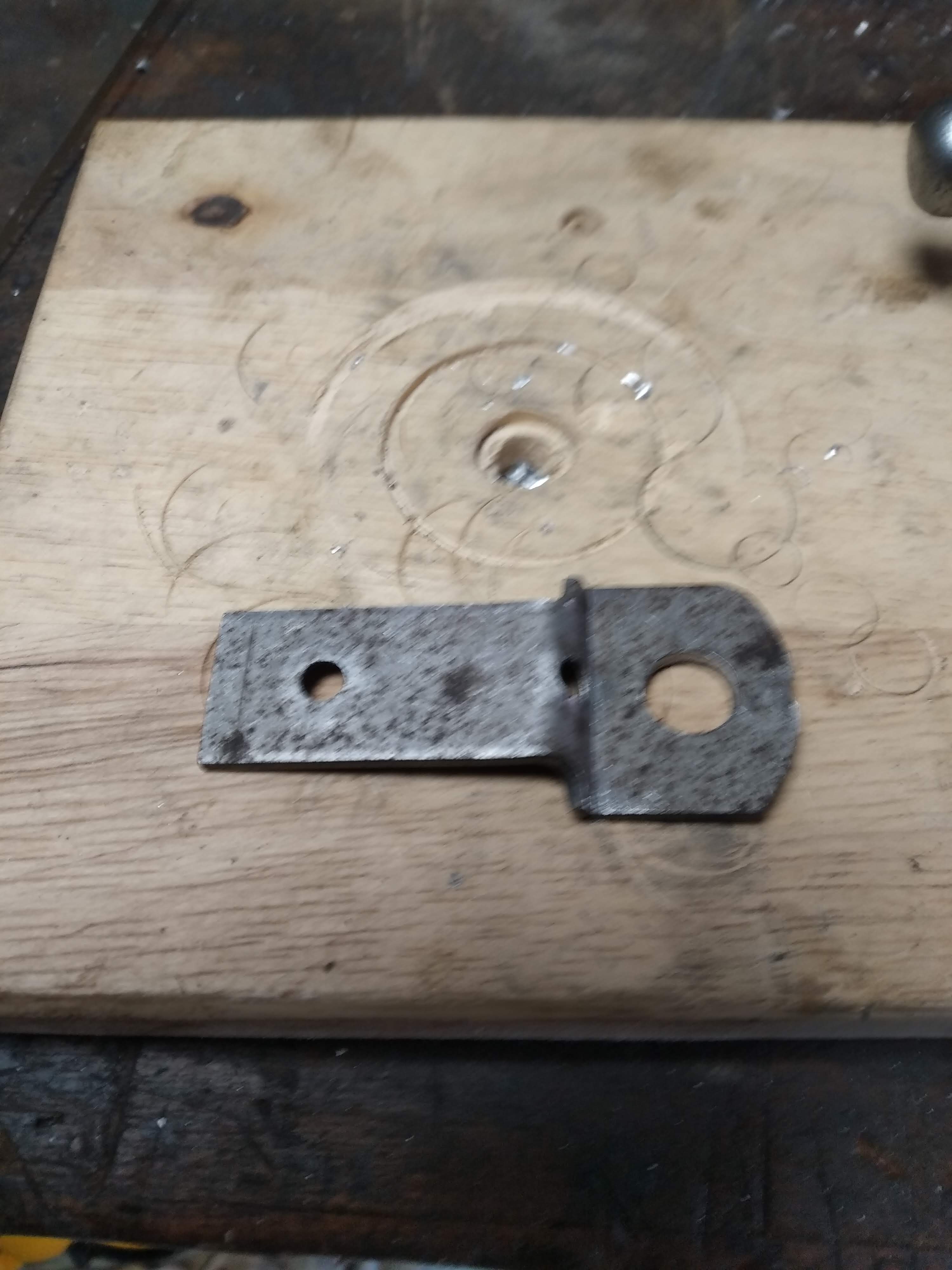

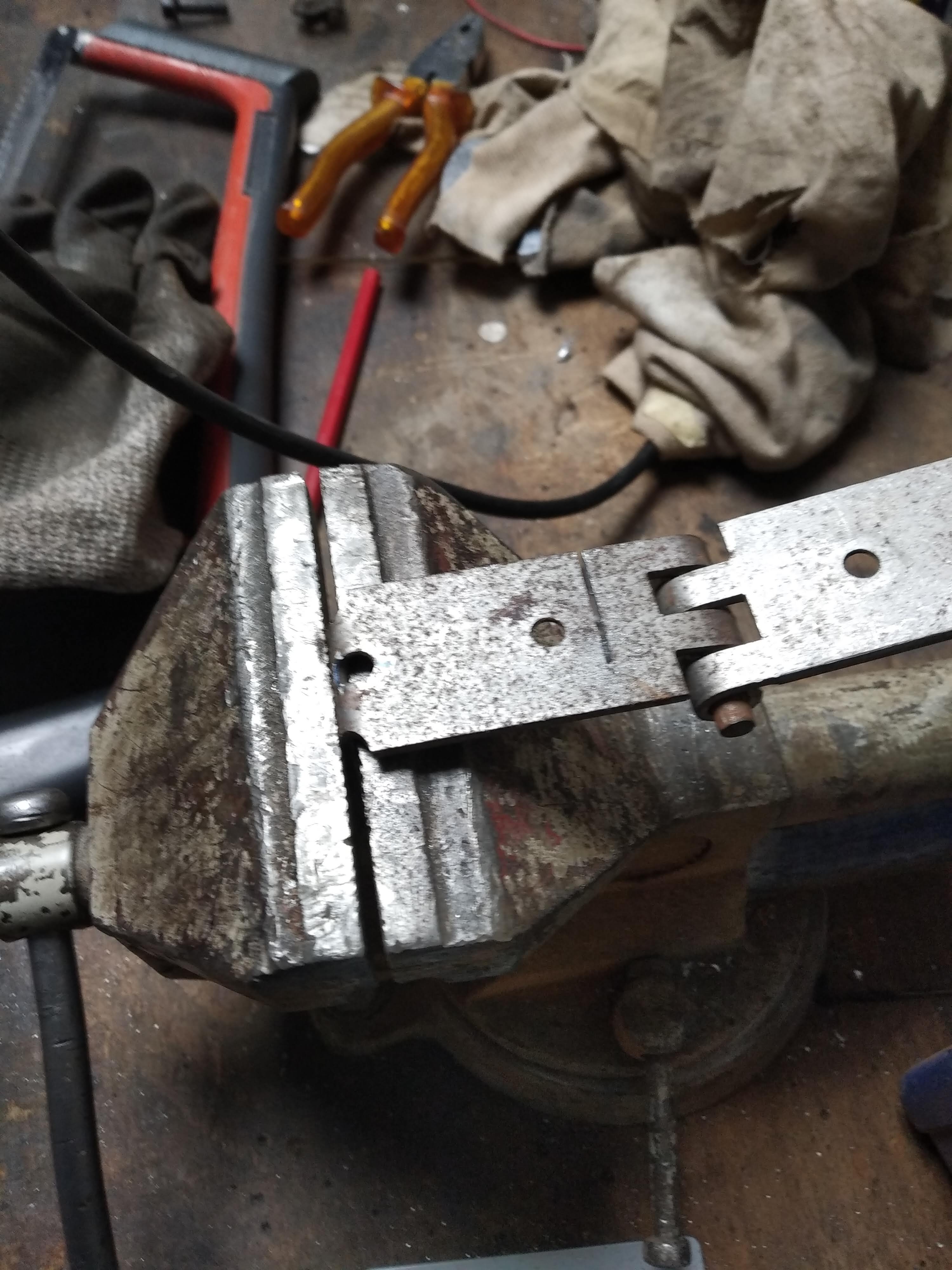

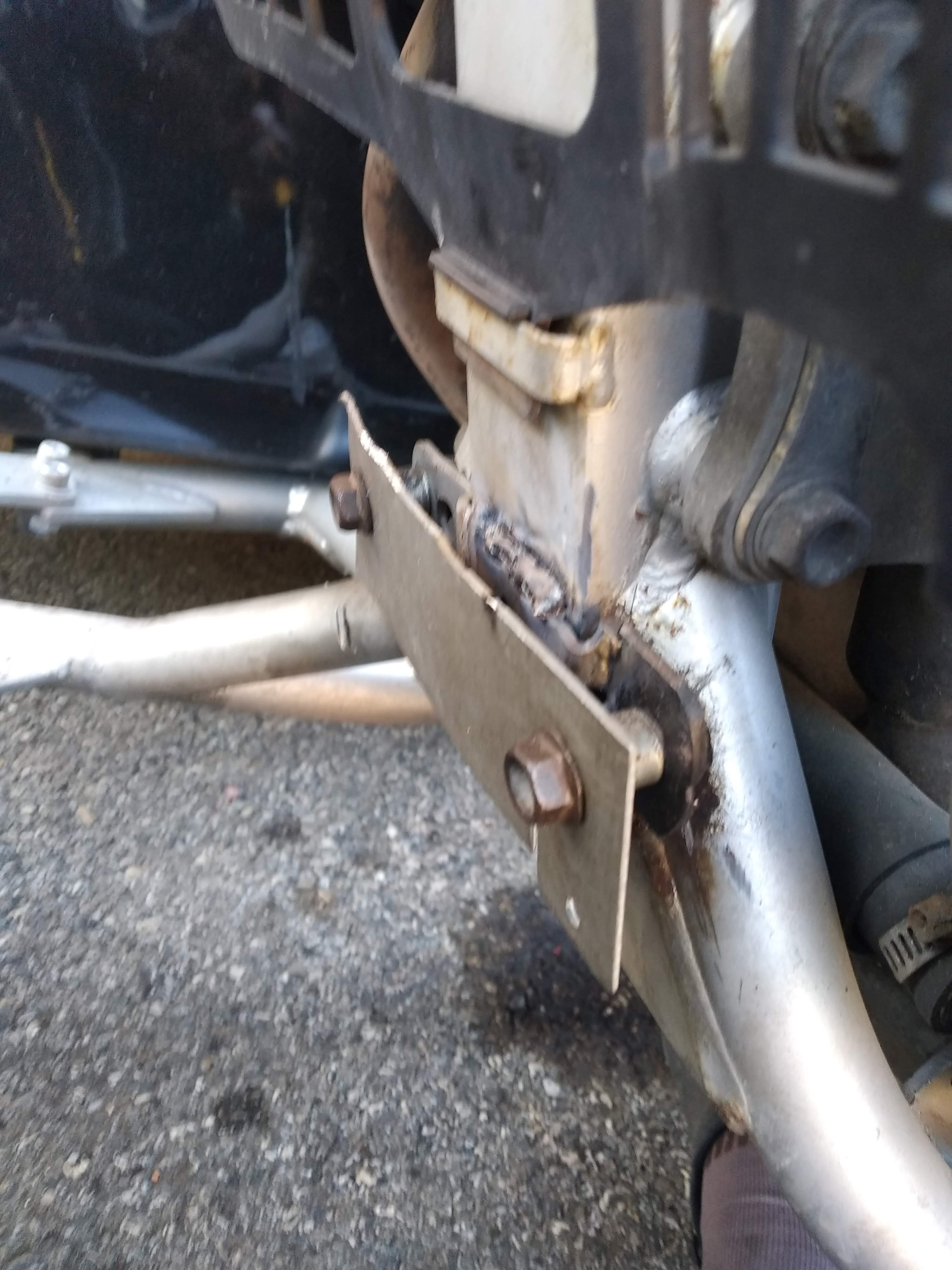

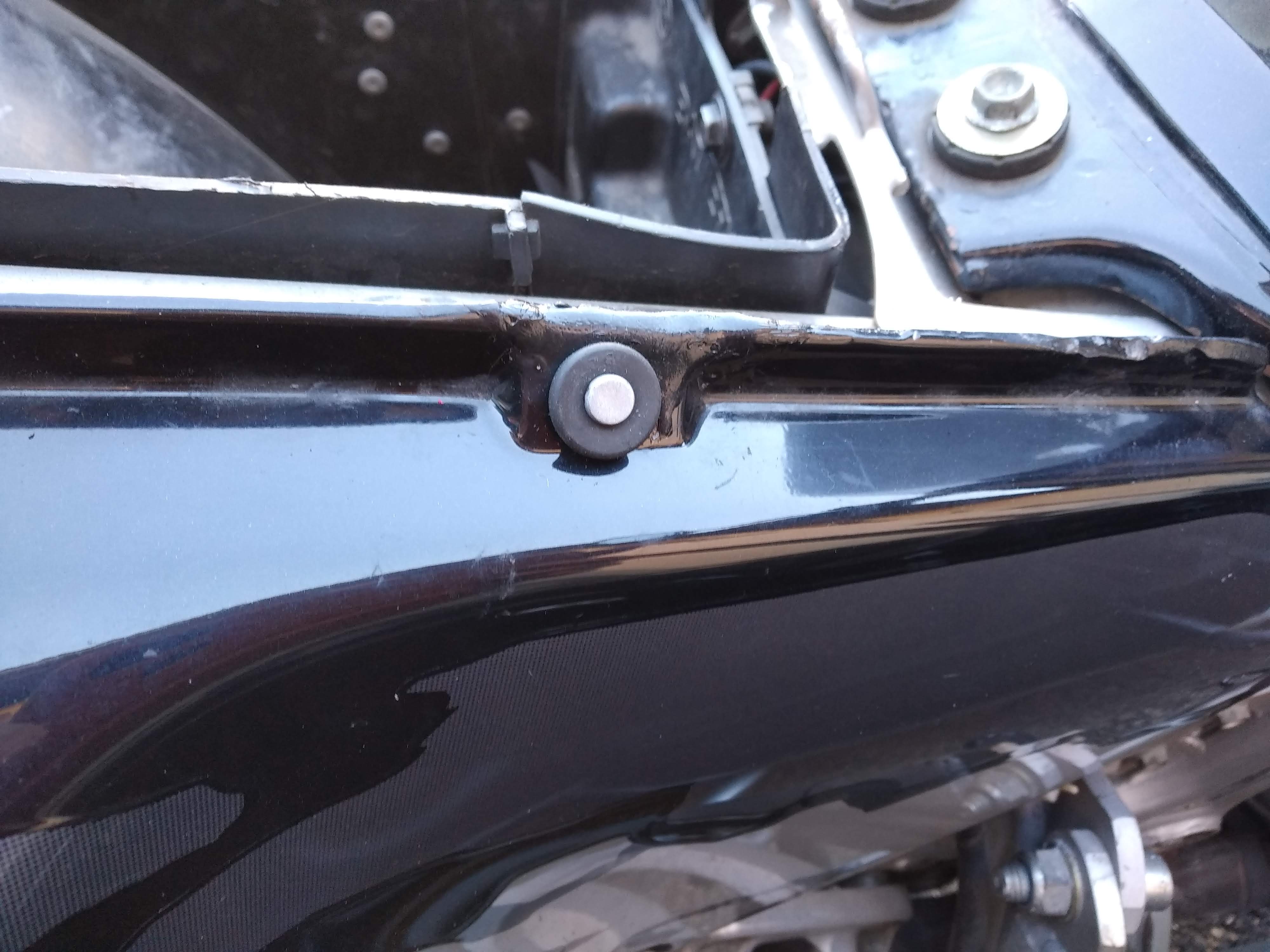

On s'attaque à la fixation du sabot :roll:
Une des fixations avant est cassée, maladie des RD07 §siffle
On refait donc une fixation. A partir d'une charnière qui trainait
Découpe du morceau
Pliage pour épouser la forme du cadre
Soudure d'un écrou prisonnier
Positionnement à l'aide d'un gabarit
Soudure sur le cadre
Un petit coup de peinture pour faire propre :D

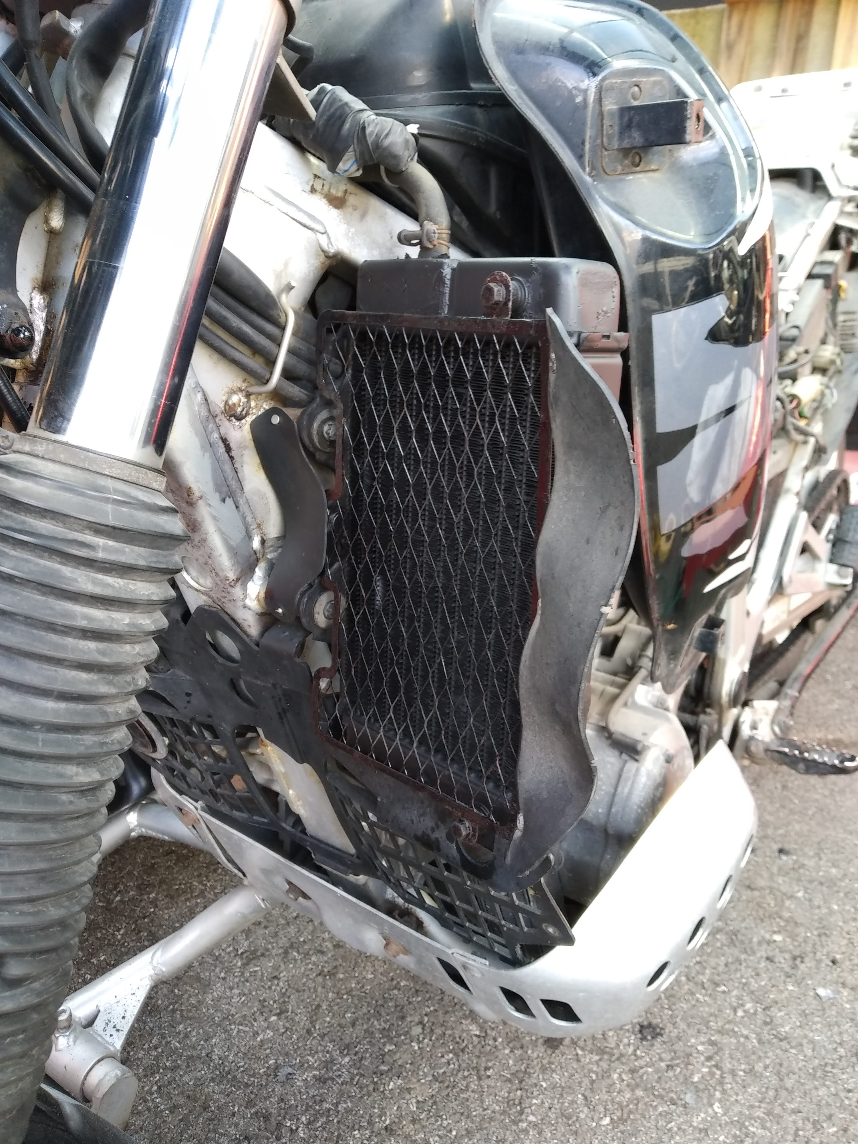

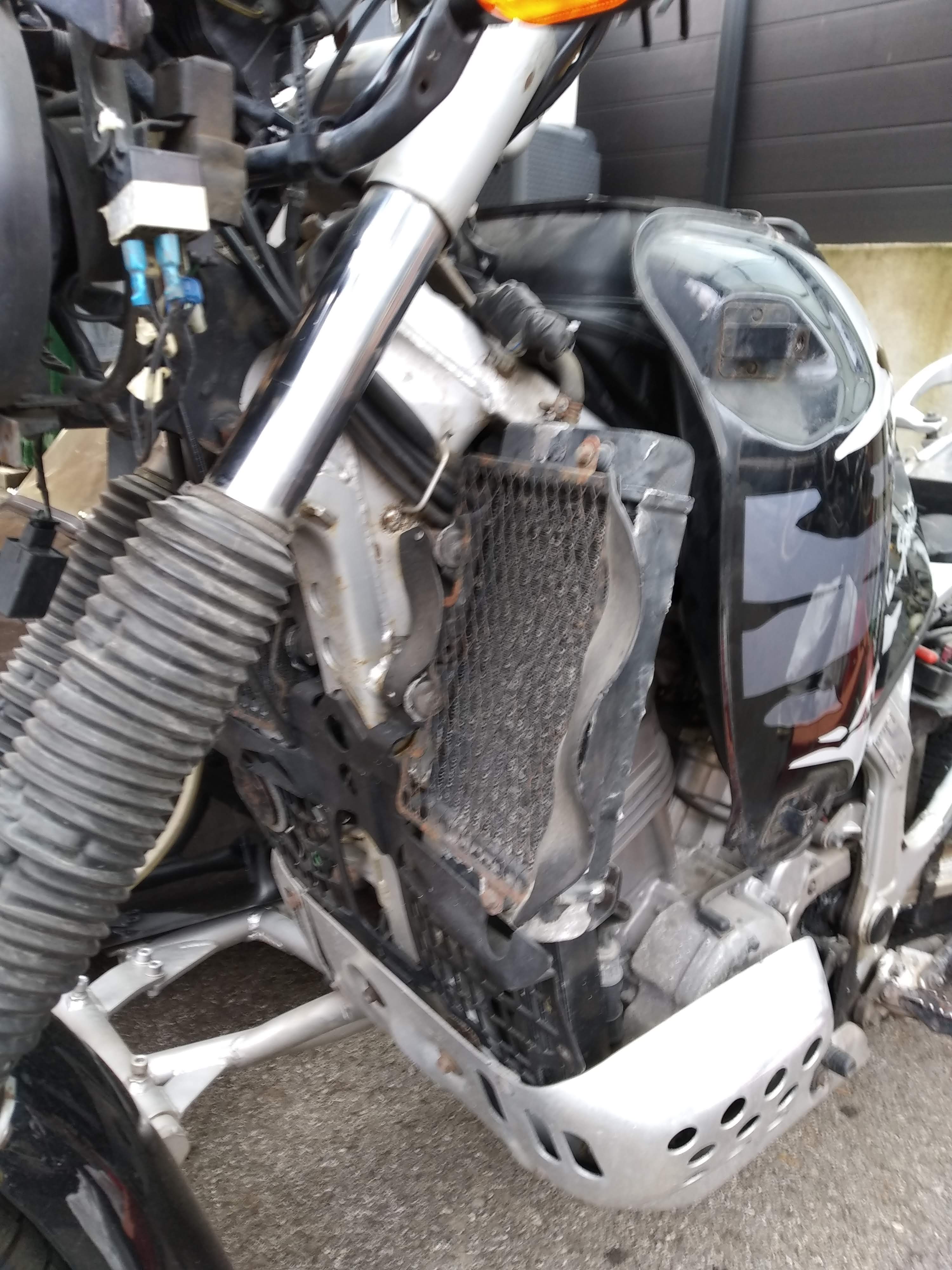

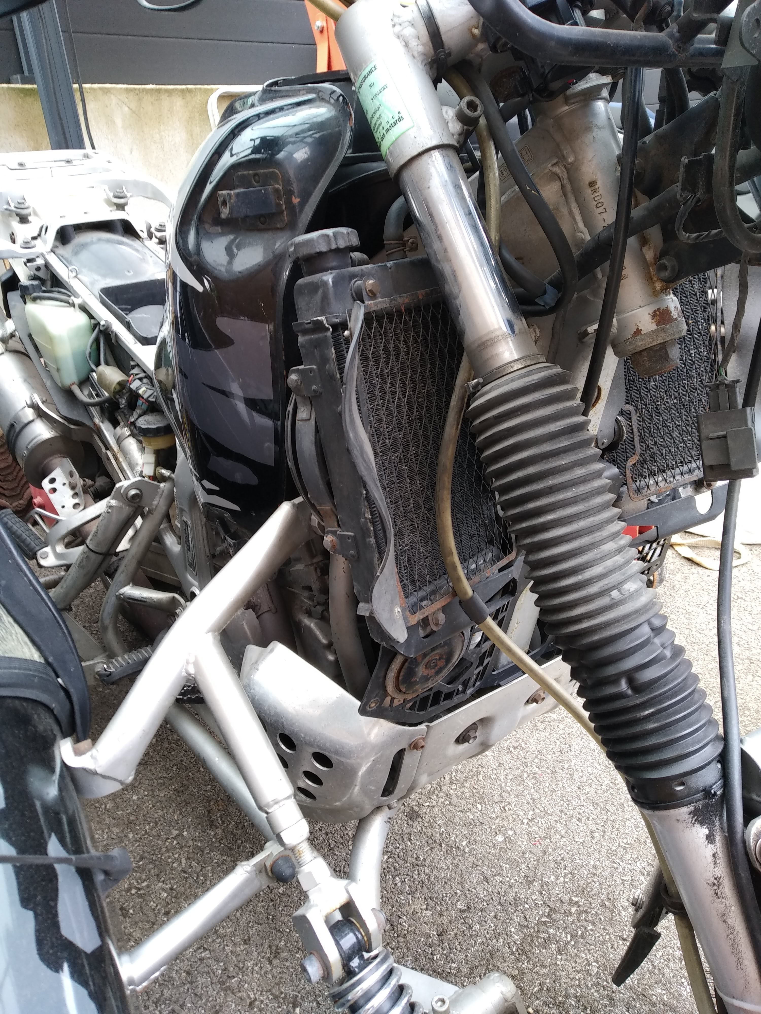

Un petit coup de propre sur les radiateurs:

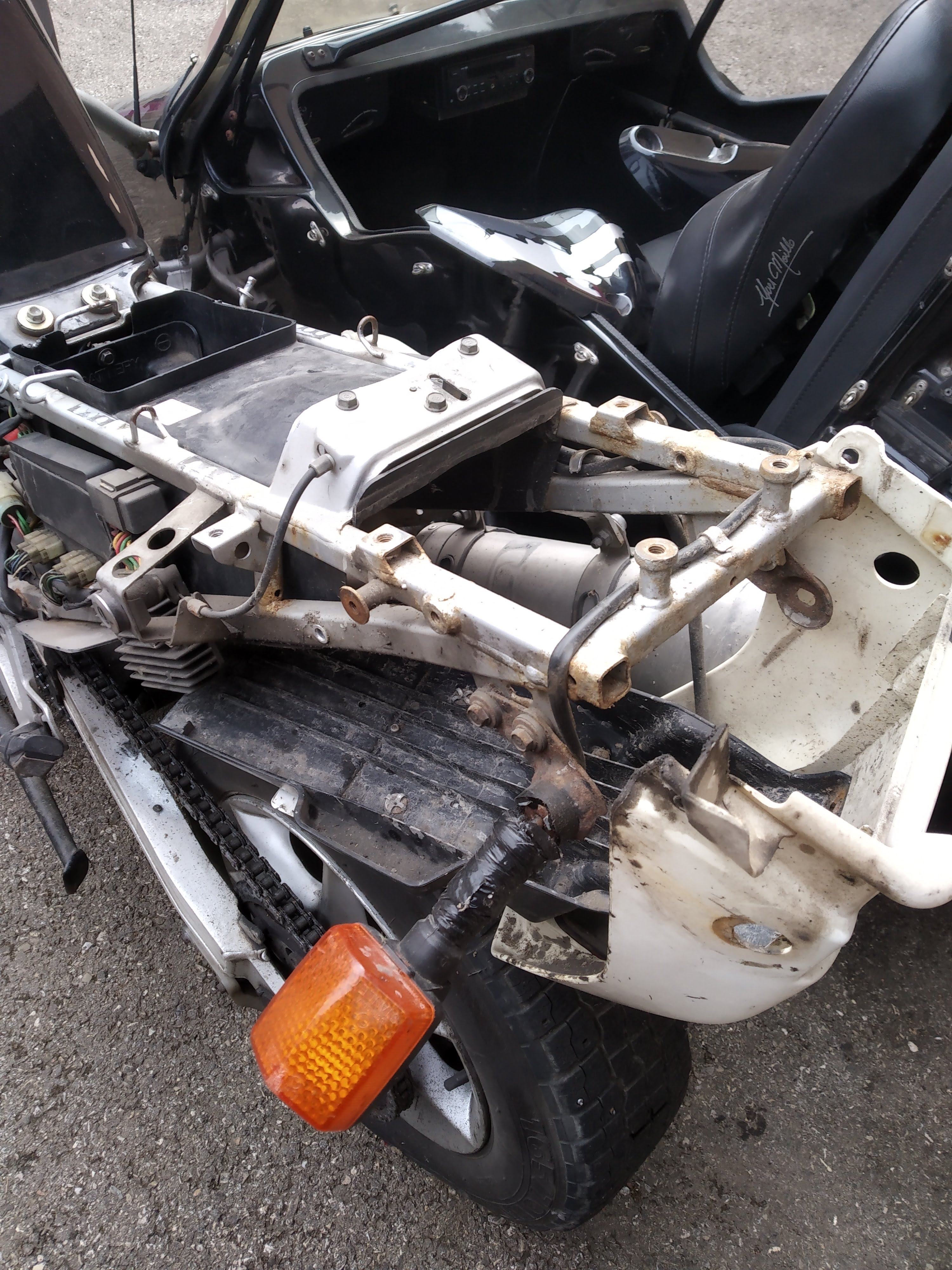

Tu peux montrer comment est fait le T, il y a uniquement partie haute?

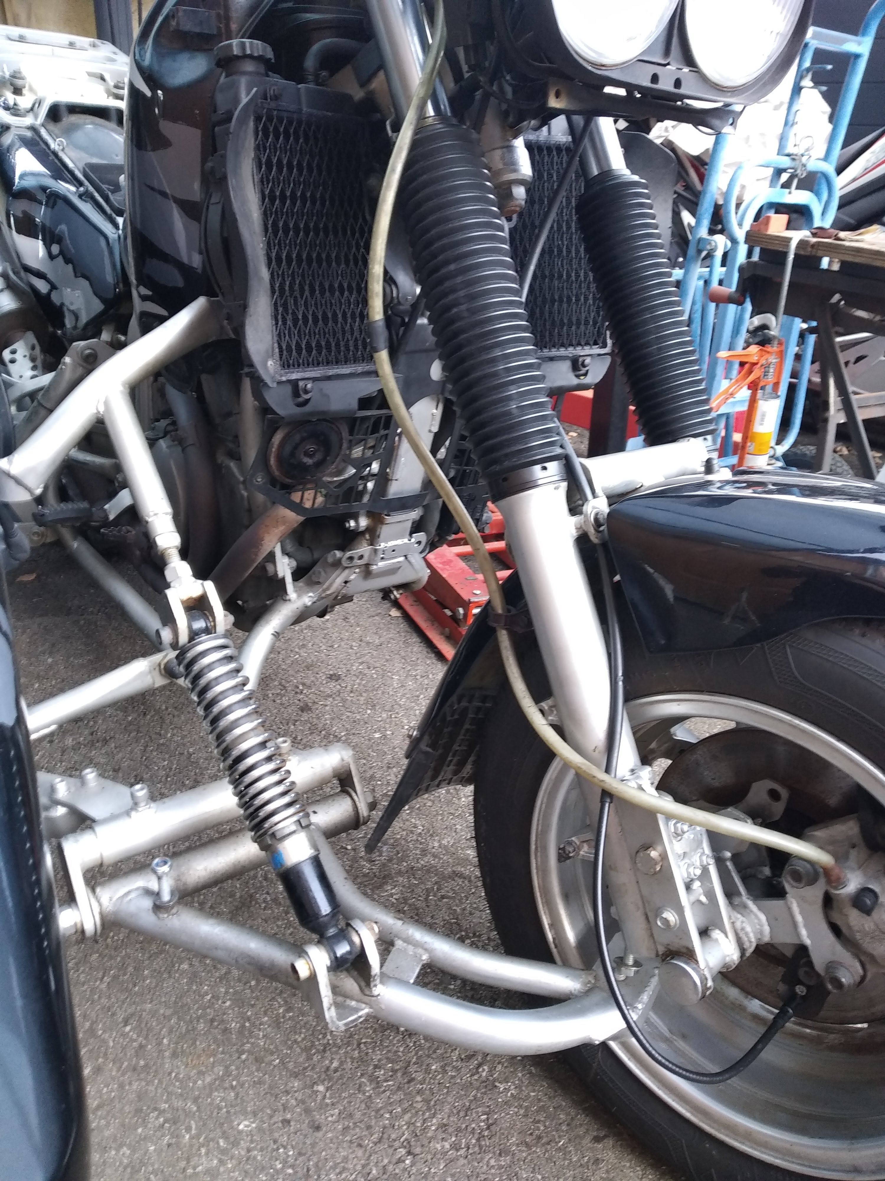

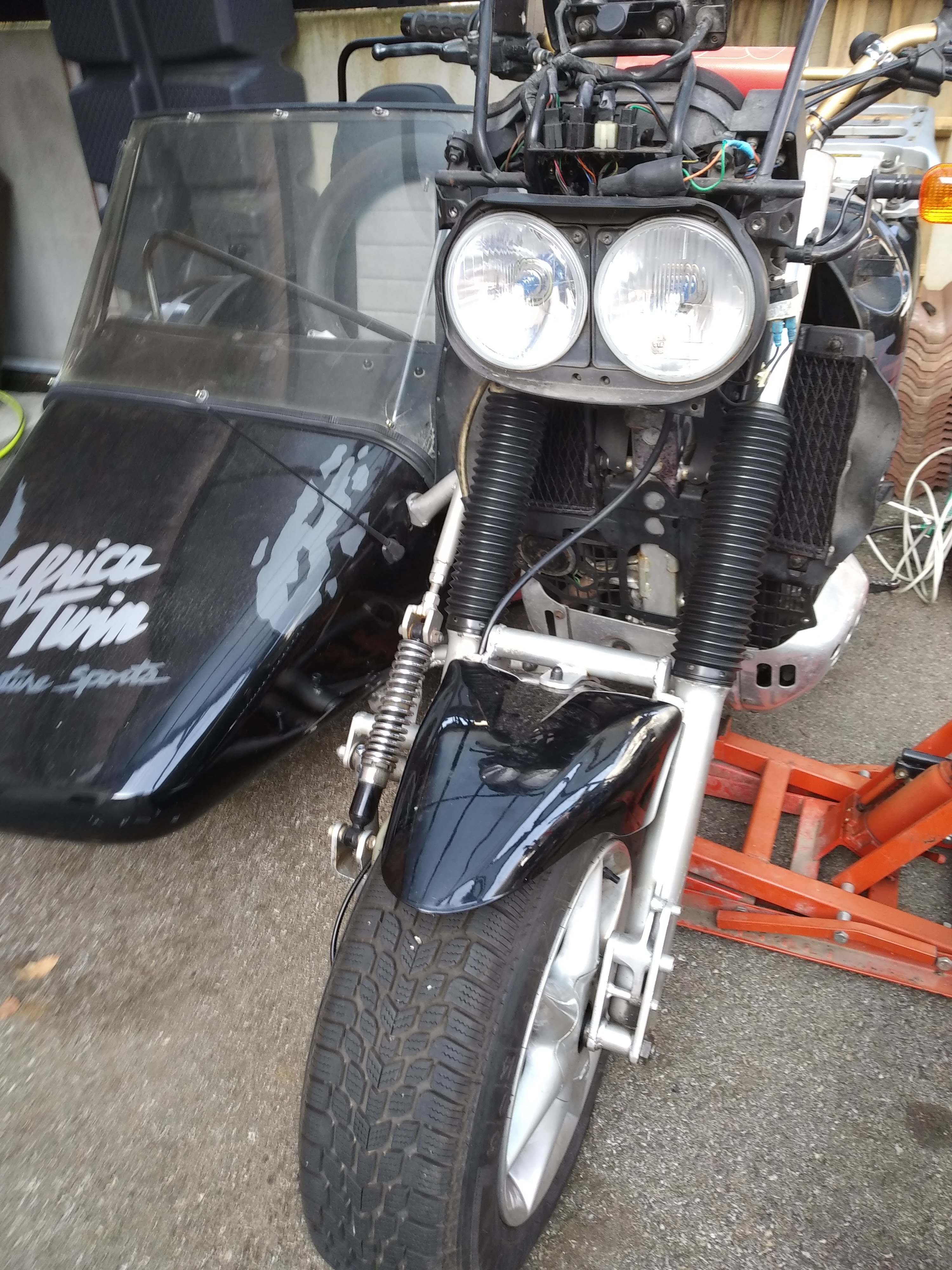

Guiguy56 a écrit : 20 oct. 2021, 06:36 Tu peux montrer comment est fait le T, il y a uniquement partie haute?
Oui, j'ai été étonné du montage, mais la rigidité se fait avec le support de garde boue et la fixation au panier ;)
Ça fait bizarre quand tu démontés la roue avant et le garde boue :lol:
Je te fais une photo dans la journée
Re: Yéti's SideCar
#19 Message par Dode38 » 20 oct. 2021, 11:10
Photos pour @Guiguy56

Un side afrika . J'adore. §youhou Je serais tenté pour mes vieux jours ( demain) .
Et je suis heureux de constater que je ne suis pas la seule bille en soudure. Désolé Dode, mais là, tu aurais pu faire un effort. :mrgreen:
Gros risque d'oxydation malgré la peinture.
La critique est osée...... §siffle

#22 Message par Dode38 » 20 oct. 2021, 18:40

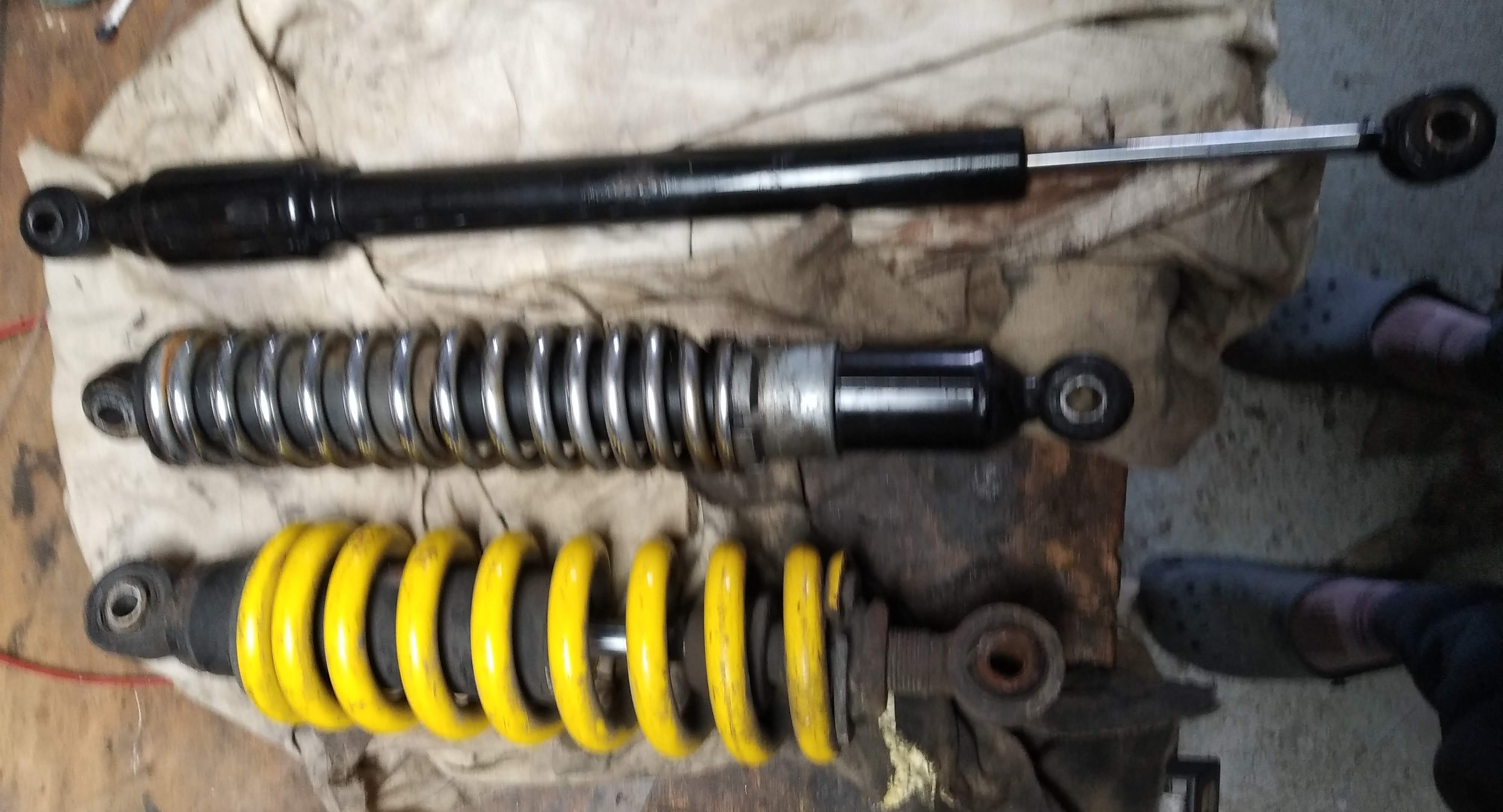

Aujourd'hui, démontage des amortisseurs du panier (Avant, et arrière et amortisseur de direction)
Les 3 sont à changer :roll: morts de chez mort

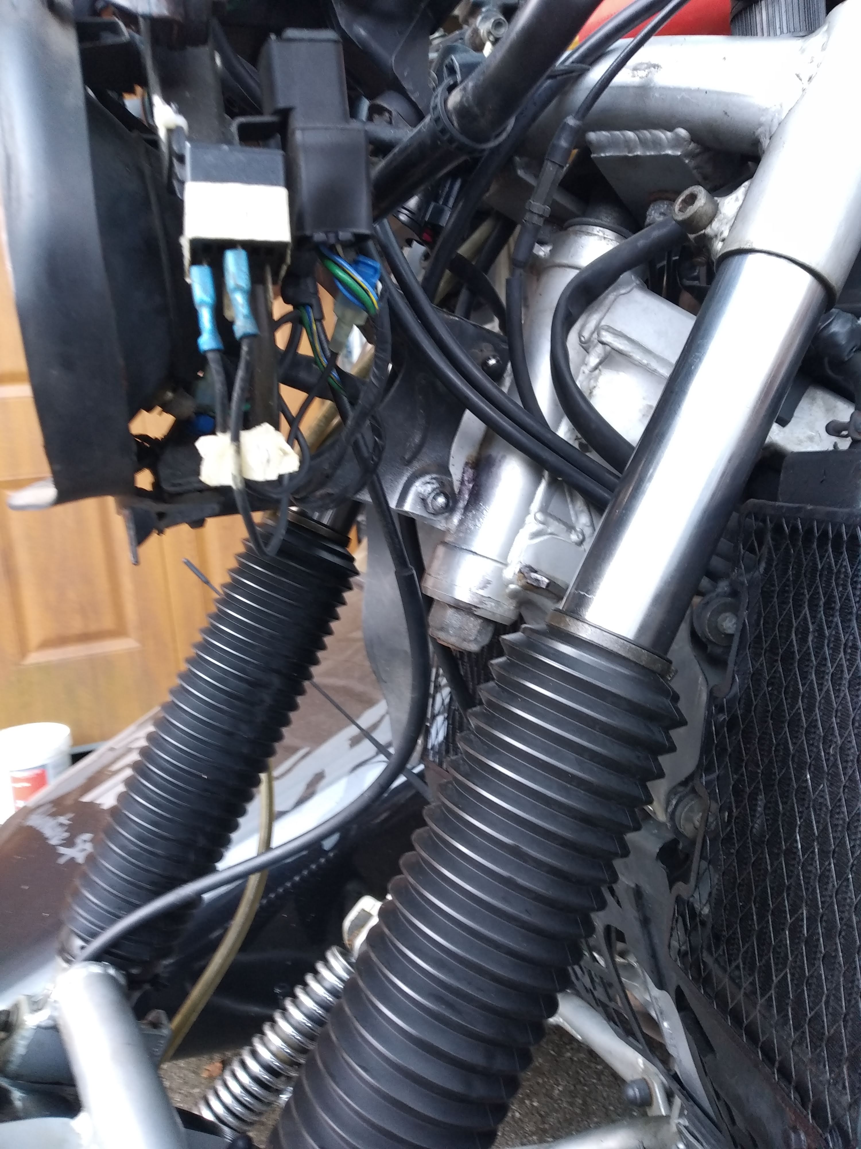

Vérification de tous les connecteurs et traitement au Dielectra (hydrofuge, hydrophobe et anticorrosion)
Le connecteur 3 fils jaunes du régulateur est en état, mais à surveiller :)
@Fabrikatwin pour la soudure, traitée au Ferose avant peinture ;) mais à l'occasion, je referai un peu plus propre :P
Nettoyage du carter de pignon §vert Pas besoin de graisser la chaine :lol: en passant dans le carter, elle se graissait automatiquement.
Et la partie métallique n'était pas positionnée correctement. Elle a donc était un peu usinée.

ce sont des amortisseurs de quoi ??
Changement ou réfection ?
Re: Yéti's SideCar
#24 Message par Dode38 » 20 oct. 2021, 19:01
Changement ;)
C'est pas réparable.
Mais le prix n'est pas excessif. J'en ai pour 180€ les 3 en furetant sur le web.
