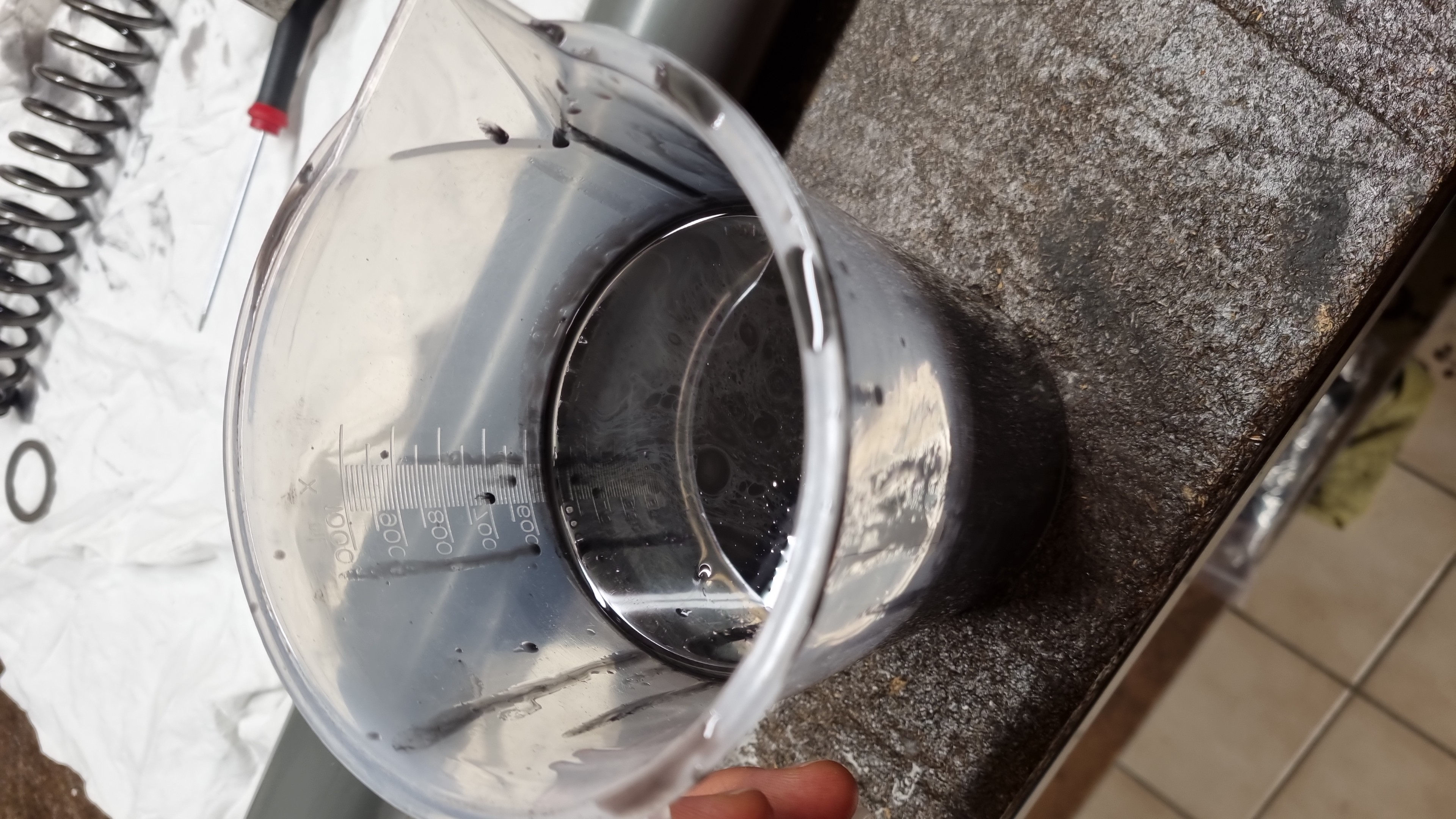

Pour le volume du clapet, le plonger dans un bol doseur avec une certaine quantité d'huile, la différence de niveau correspond au volume du clapet.
Modifié en dernier par ObiOne le 11 déc. 2021, 15:08, modifié 1 fois.

Hello @Stefter ,
Je suis en pleine vidange de ma fourche de RD03 (équipée de tes clapets) et comme la dernière remonte à il y a 2 ans, je me replonge dans les posts !
Pour la RD03, la fiche technique donne 656cm3 et 110mm entre le niveau d'huile et le haut du tube. Cette quantité semble bien coller avec le niveau sans les ressorts mais je n'ai trouvé l'info nul part. Tu confirmes que le niveau est à faire avant de repositionner les ressorts ?
Autre question, lorsque je fais le remplissage, je pompe pour que l'huile descende sous le clapet mais lors de cette manip le clapet a tendance à se déloger et se mettre de travers. Cela ne se voit pas avec l'huile et se constate qu'au moment d'enquiller le premier ressort (le long). Du coup obligé de ressortir le ressort et vider l'huile pour repositionner le clapet. Je n'ai réussi à faire la manip qu'une fois avoir vérifié le volume 2 fois puis calé le clapet avec le ressort avant de remettre le quantitatif d'huile puis pomper. Tu rencontres le même phénomène dans ta manœuvre ?
